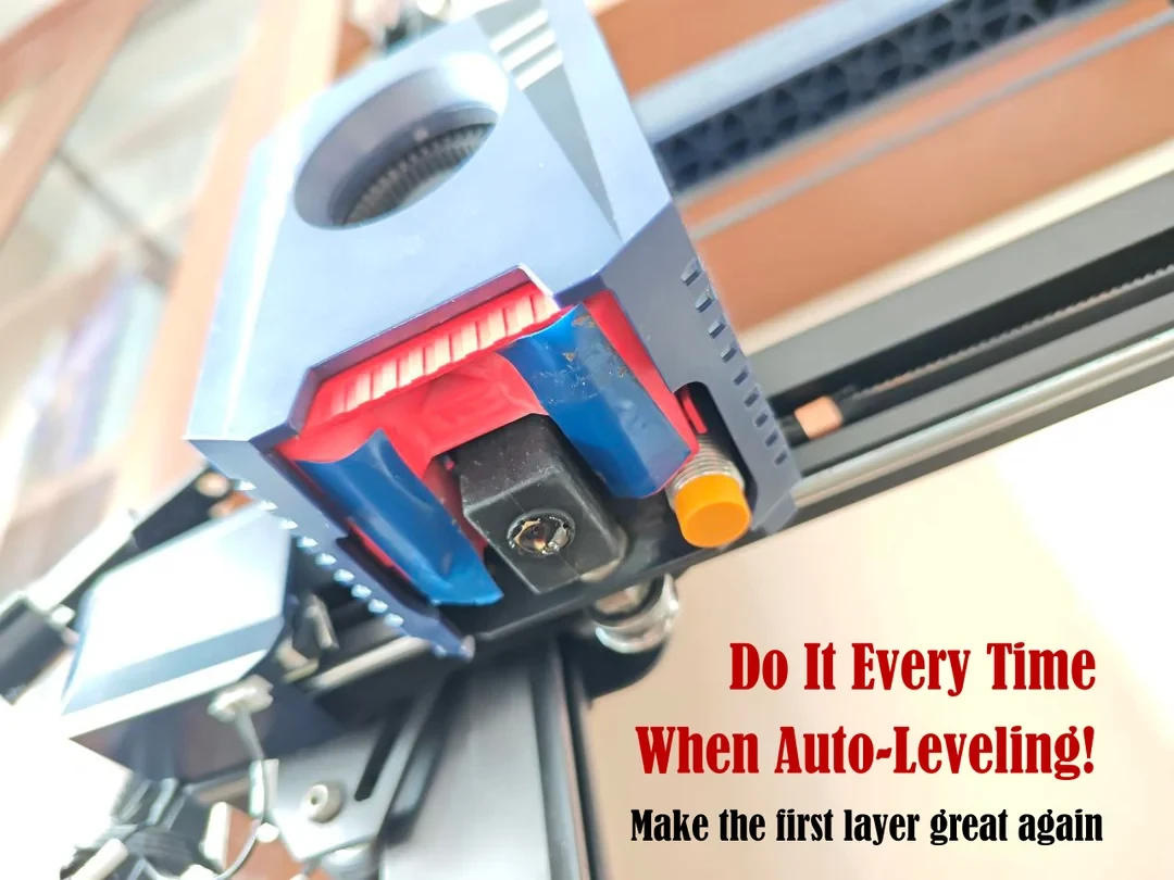

Я понял, что сама сетка автоуровня (mesh) получается искаженной. Поскольку во время калибровки датчик в течение нескольких минут находится в непосредственной близости от разогретого до 60°C стола, он постепенно нагревается. А чем сильнее нагревается индуктивный датчик, тем раньше(выше от стола) он срабатывает. Таким образом, к тому моменту, когда калибровка доходит до последних точек, принтер считает, что стол выше, чем есть на самом деле, и в результате записывает карту неровностей стола, которых в реальности не существует.

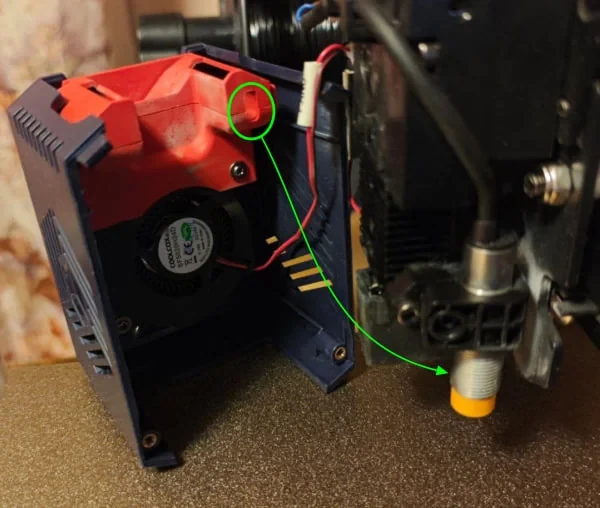

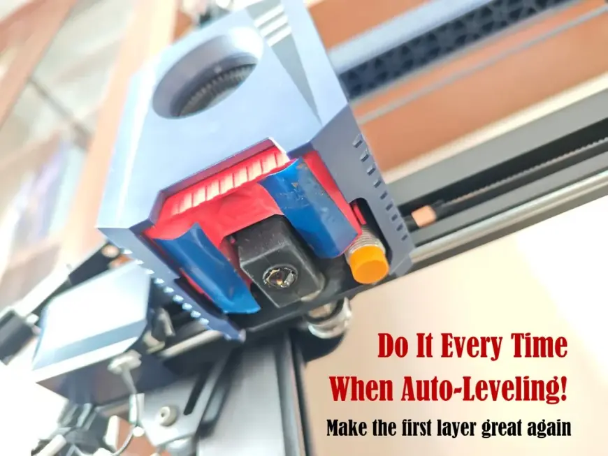

Решение до безобразия простое:
В кожухе печатающей головы есть скрытое отверстие для охлаждения индуктивного датчика. Если заклеить основные вентиляционные прорези во время калибровки (изображение в заголовке статьи), весь поток воздуха пойдет на датчик, не давая ему перегреваться. (Можно также накрыть стол листом белой бумаги во время калибровки, чтобы еще сильнее уменьшить нагрев датчика от теплового излучения стола).

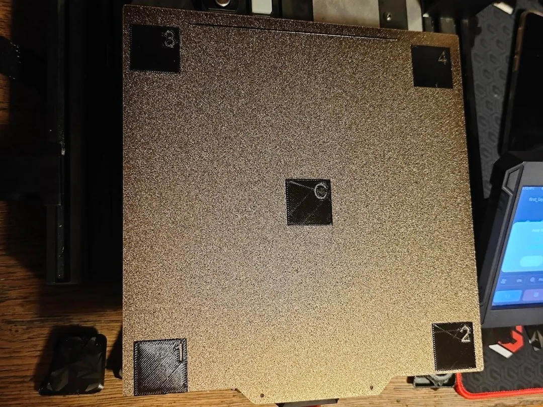

Результат: Я наконец-то могу печатать по всей поверхности стола с единым, стабильным Z-offset. Просто включаю принтер и запускаю печать, не высиживая первый слой. Это полностью изменило мои впечатления от работы с Kobra 2.
В моем репозитории на GitHub можно найти руководство, стартовый G-код и тестовые модели для сравнения печати в центре и по углам.
