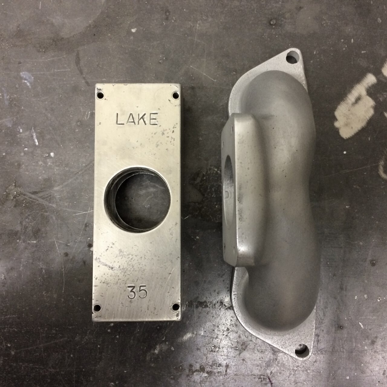

Весной 2018, не за долго до международного мото-форума IMIS-2018, мой друг и коллега, Алексей Черкасов, поделился со мной идеей сделать кастомный литой алюминиевый впускной коллектор на свой мотоцикл. К слову, этот проект на базе Yamaha XS650 он строил уже полгода и планировал участвовать на этом весеннем кастом-ивенте. У него было два винтажных карбюратора годов 60-70-х: Posa 35 и Lake 35. Один из них он планировал поставить на свой байк. Немного доработанный Алексеем карбюратор Lake 35:

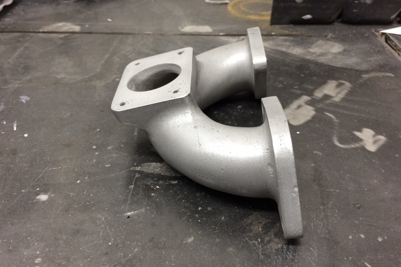

Литье из алюминия по напечатанной модели и питерский КастомайзингПосле этого 3D модель впускного коллектора была напечатана из синего PLA от FD Plast на моем FDM принтере. После небольшой обработки на пластиковой модели сформировали систему литников из пчелиного воска (если будет интересно, в следующей статье я расскажу больше технических моментов) и залили модель, без вакуумирования (форма не помещалась в машину), газопроницаемой формовочной ювелирной смесью Satin Cast 20.Модель коллектора из PLA:Литье из алюминия по напечатанной модели и питерский КастомайзингЧерез пару часов после застывания смеси форма с пластиковой моделью и системой литников внутри ставится в печь на два часа при температуре 731 градус (рекомендуемая температура для используемой смеси). В процессе пластик и воск сгорают, остатки в виде золы после сгорания можно продуть из формы компрессором.Вообще, расплавленный металл лучше заливать в предварительно равномерно прогретую в печи и установленную в специальную вакуумную литейную машину форму. Но из-за отсутствия на тот момент отдельной плавильной печи для металла с тигелем, печь была занята плавлением алюминия для коллектора, а форма прогревалась газовой горелкой. В вакуумную литейную машину форму тоже было не поставить из-за размеров самой формы (машина рассчитана на менее габаритные изделия), поэтому литье производилось под атмосферным давлением. Сразу после того, как металл перестанет быть красным, форма опускается в воду, где она растворяется.Фото литого изделия без обработки, сразу после извлечения из ведра с водой, видны фрагменты литников:Литье из алюминия по напечатанной модели и питерский КастомайзингДалее изделие обрабатывалось, удалялись литники, нарезалась резьба, плоскости фланцев выравнивались на фрезерном станке.Литье из алюминия по напечатанной модели и питерский КастомайзингЛитье из алюминия по напечатанной модели и питерский КастомайзингКоллектор с карбюратором после установки на мотоцикл:Литье из алюминия по напечатанной модели и питерский Кастомайзинг
Литье из алюминия по напечатанной модели и питерский КастомайзингЕще пара изображений для тех, кому интересно устройство карбюратора Lake 35:Литье из алюминия по напечатанной модели и питерский КастомайзингЛитье из алюминия по напечатанной модели и питерский КастомайзингЛитье из алюминия по напечатанной модели и питерский Кастомайзинг
