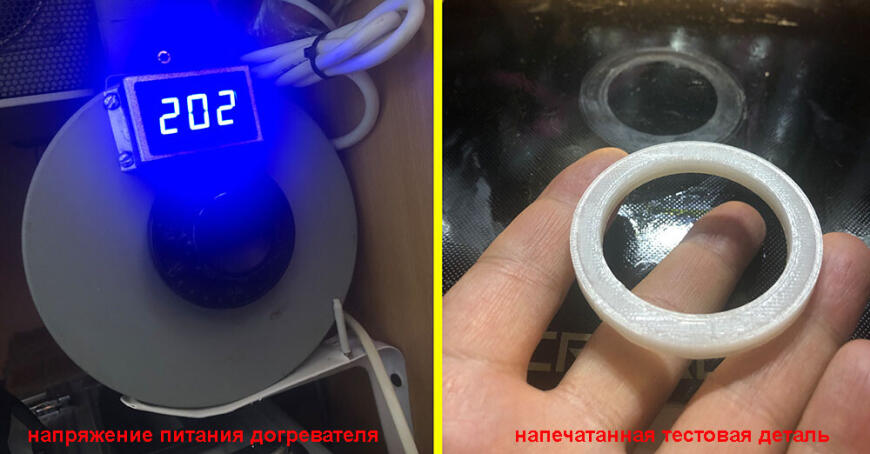

Остаётся только подобрать мощность догрева для получения на нагревателе 250С и дельты сопла 50С. Подобрал. Напряжение ЛАТРа, через который запитан догреватель, получилось 200 Вольт.
Теперь напечатаем первую тестовую нейлоновую деталь соплом с температурой 300С. Вот она:
Сразу видно, что это не пучок соломы, получившийся из этого же нейлона в предыдущей печати при 260С. Вообще-то, внешне и по ощущениям рук деталь очень похожа на упомянутый в начале «Nylon.htp». Интересно, какие преимущества она покажет при детальном тестировании.
А пока, прежде чем публично объявлять эксперимент успешным, снимем догреваемое сопло и посмотрим (в зеркало, конечно) на торец фторопластовой трубки. Всё чисто - значит пластик не подтекал в стык между торцом трубки и торцом сопла. Торец белый - значит фторопласт не перегревался, не деградировал, не пригорал. Понятно, что это лишь поверхностная оценка, но она подтверждает справедливость рассуждений, на которых основывался эксперимент.
