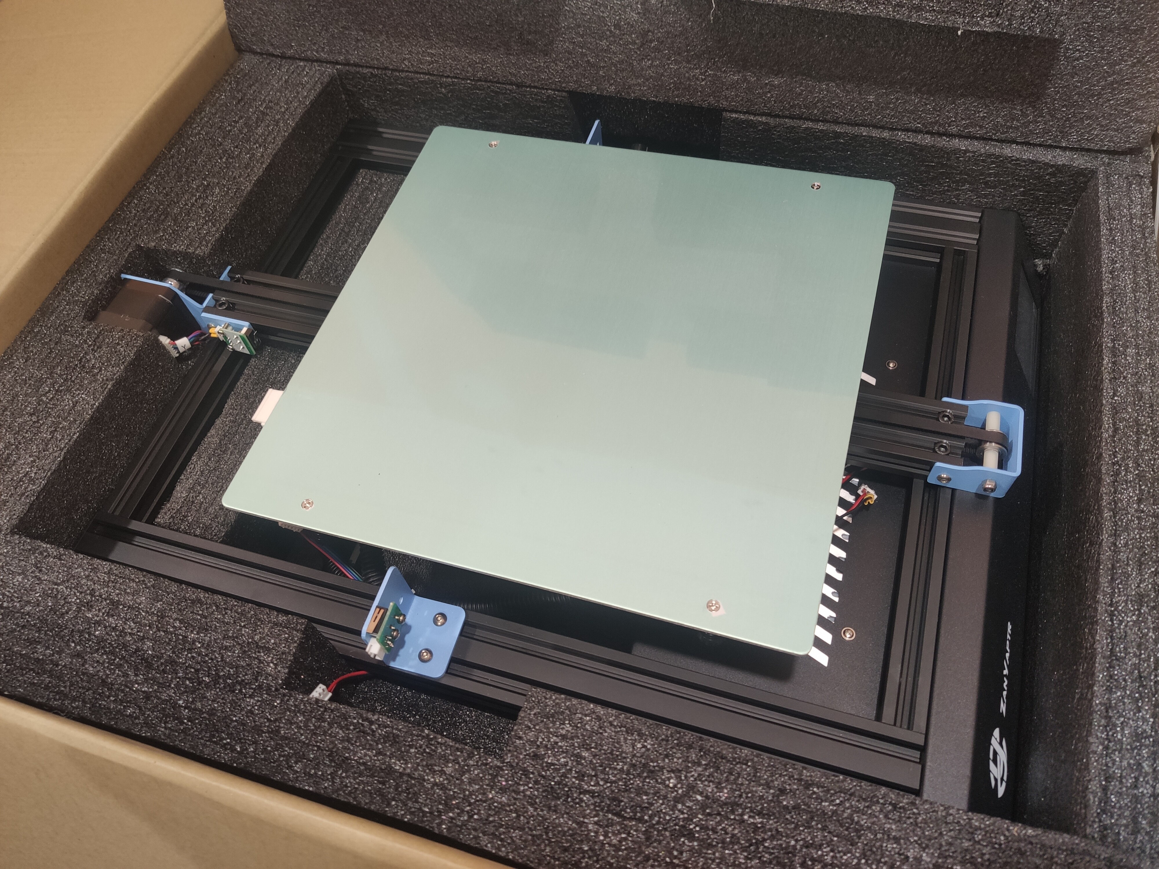

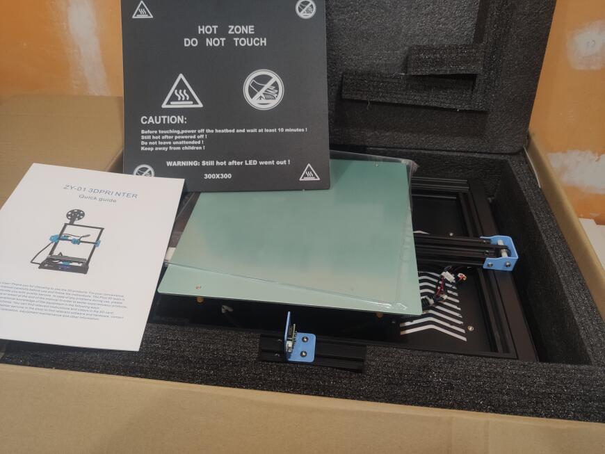

Под первым "слоем" нас встречает инструкция, клеящийся стикер на стол, стекло, и основание принтера полностью предсобранное.
ZanYaptr 300*300*400. Обзор неизвестного и трудновыговариваемого принтера

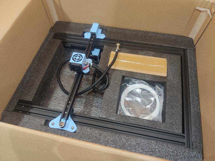

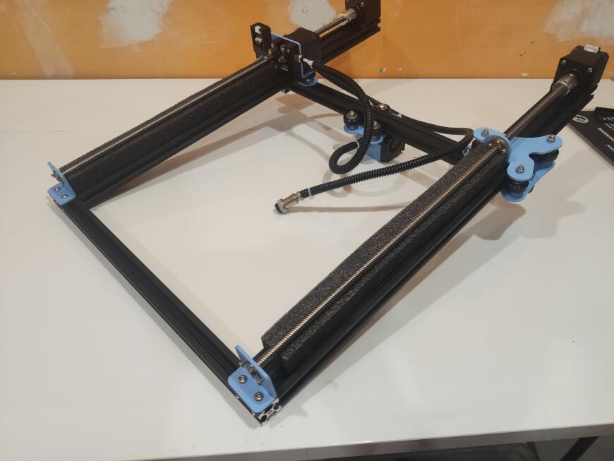

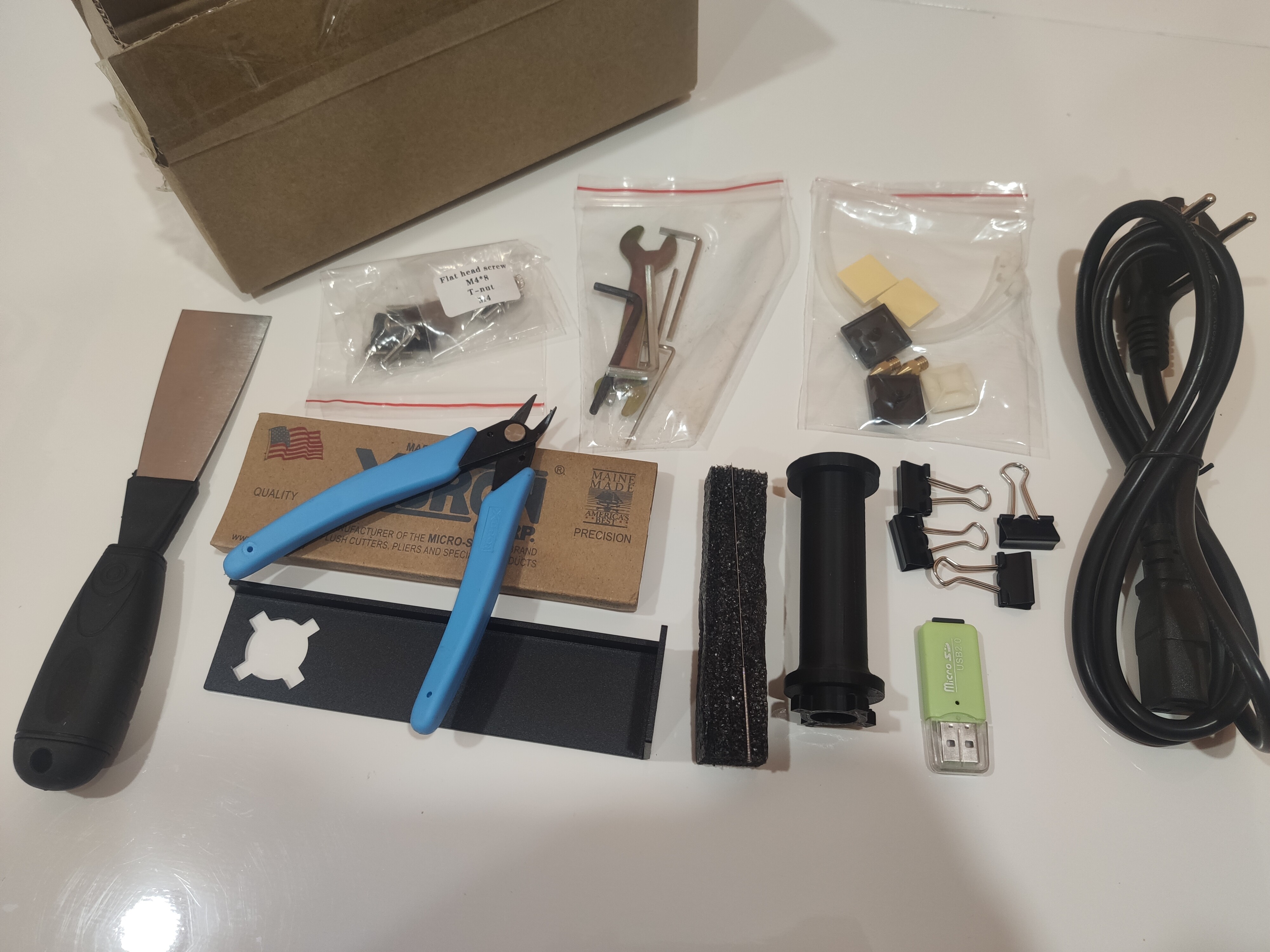

Под вторым слоем портал собранный, пробник пластика, набор инструмента и крепежа
Это то что было из "допов". Первое что бросилось в глаза, это маленькая горсть крепежа. Это уже навело на мысль - а собирать то тут и нечего будет.

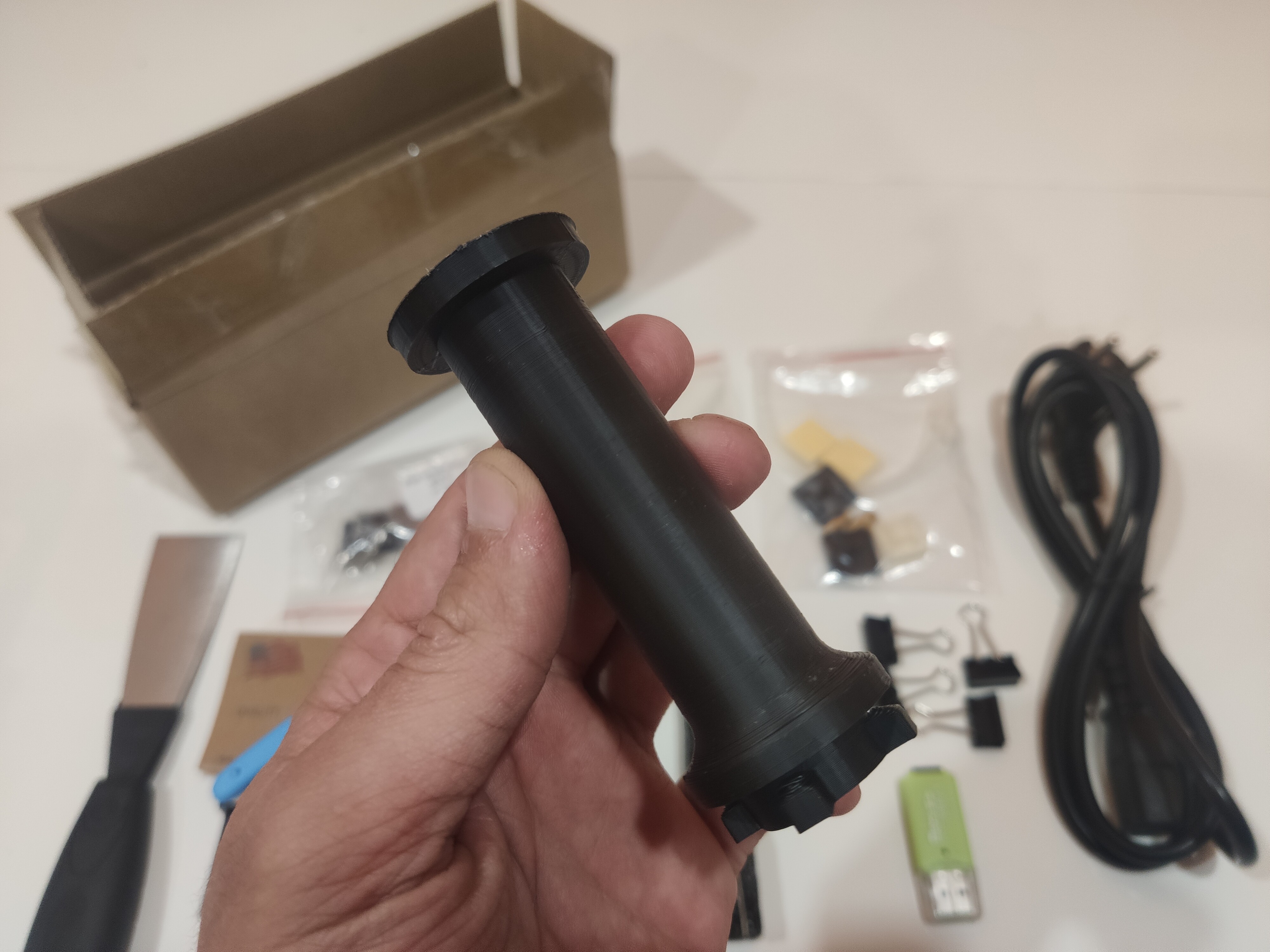

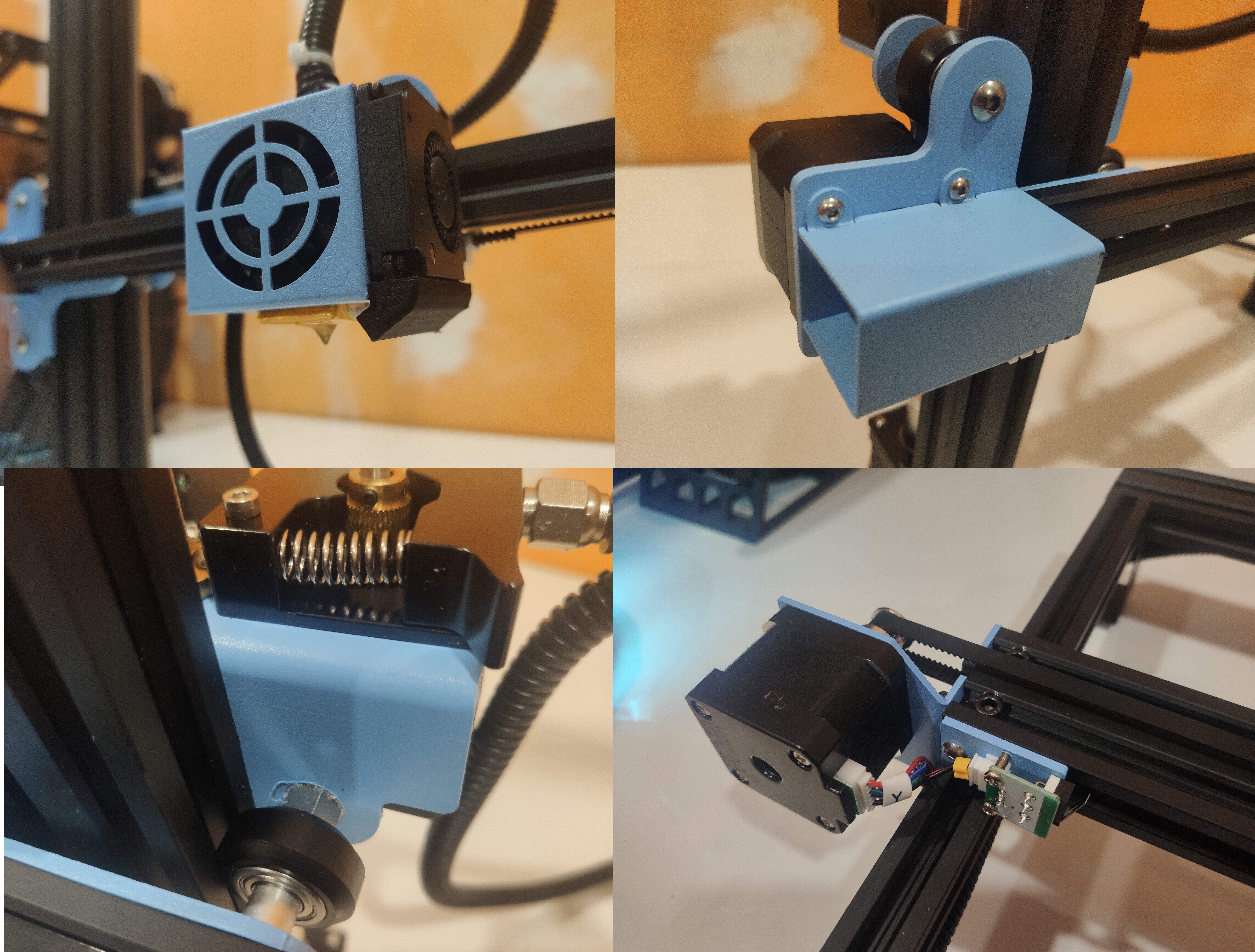

При всем обилии металлических крепежей, увидеть напечатанный кронштейн для катушки было несколько неожиданно.

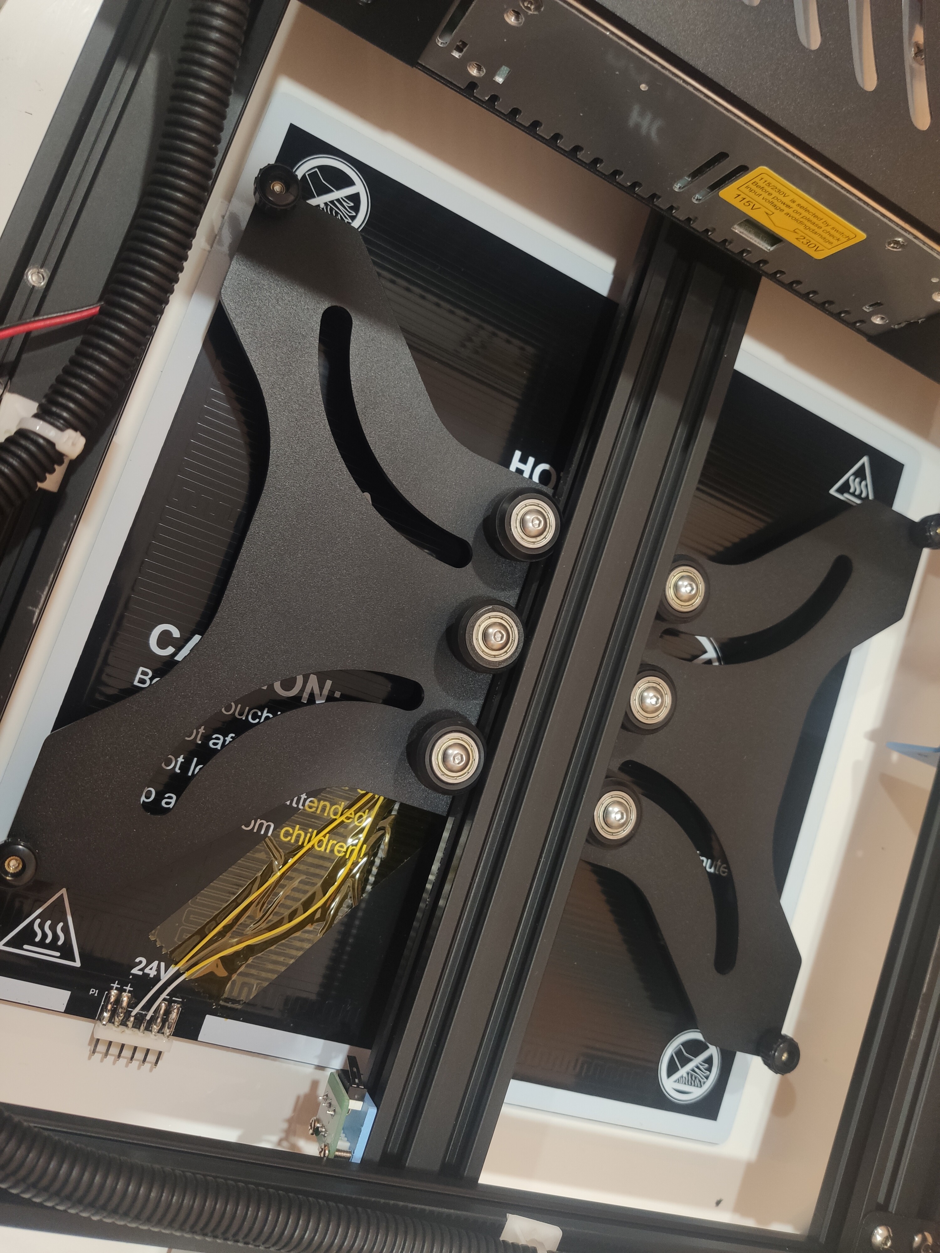

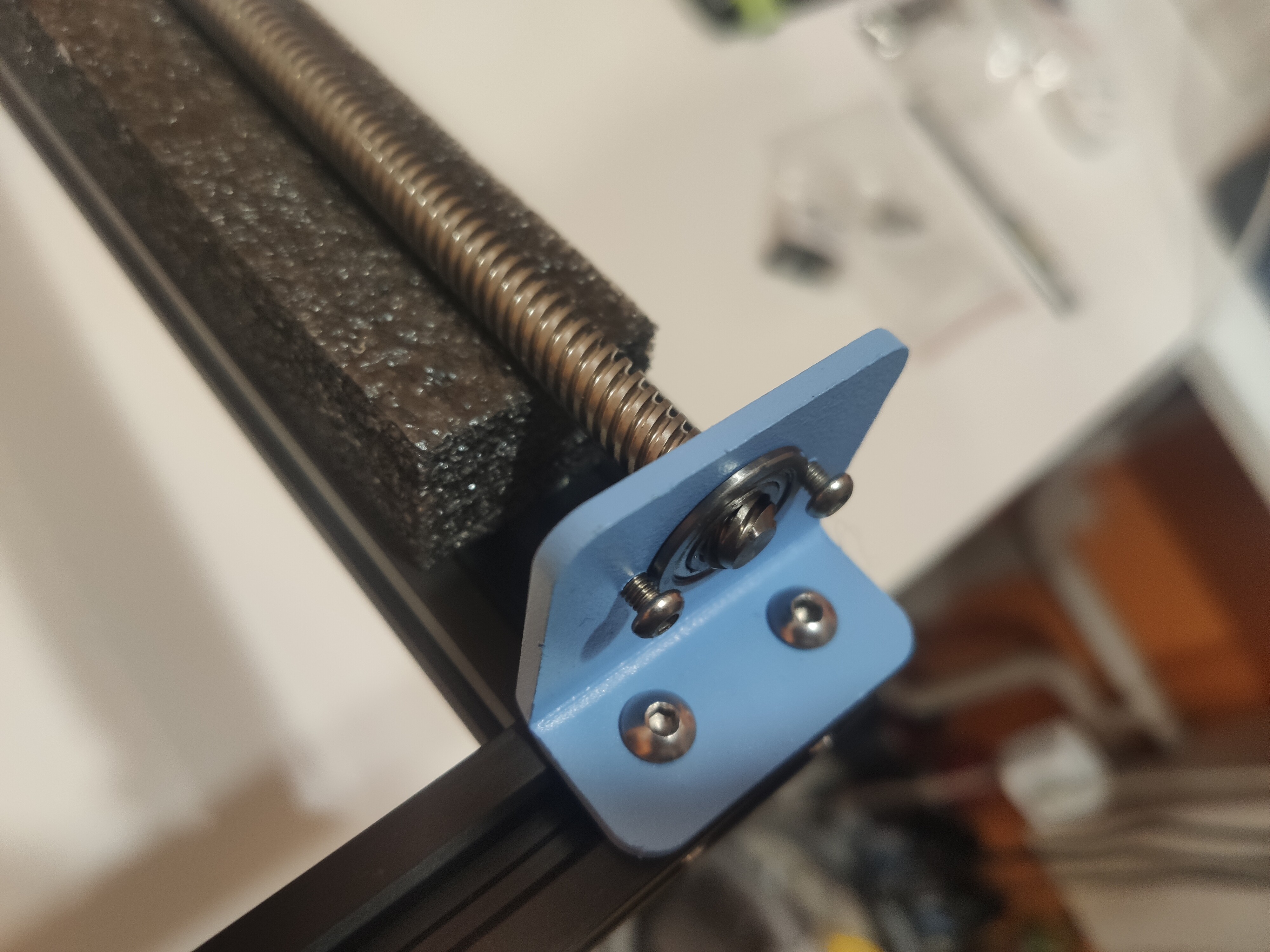

На портале с обратной стороны приятно порадовали уплотнители между рамой и винтами. Думаю это было сделано, чтоб валы не погнулись при доставке.

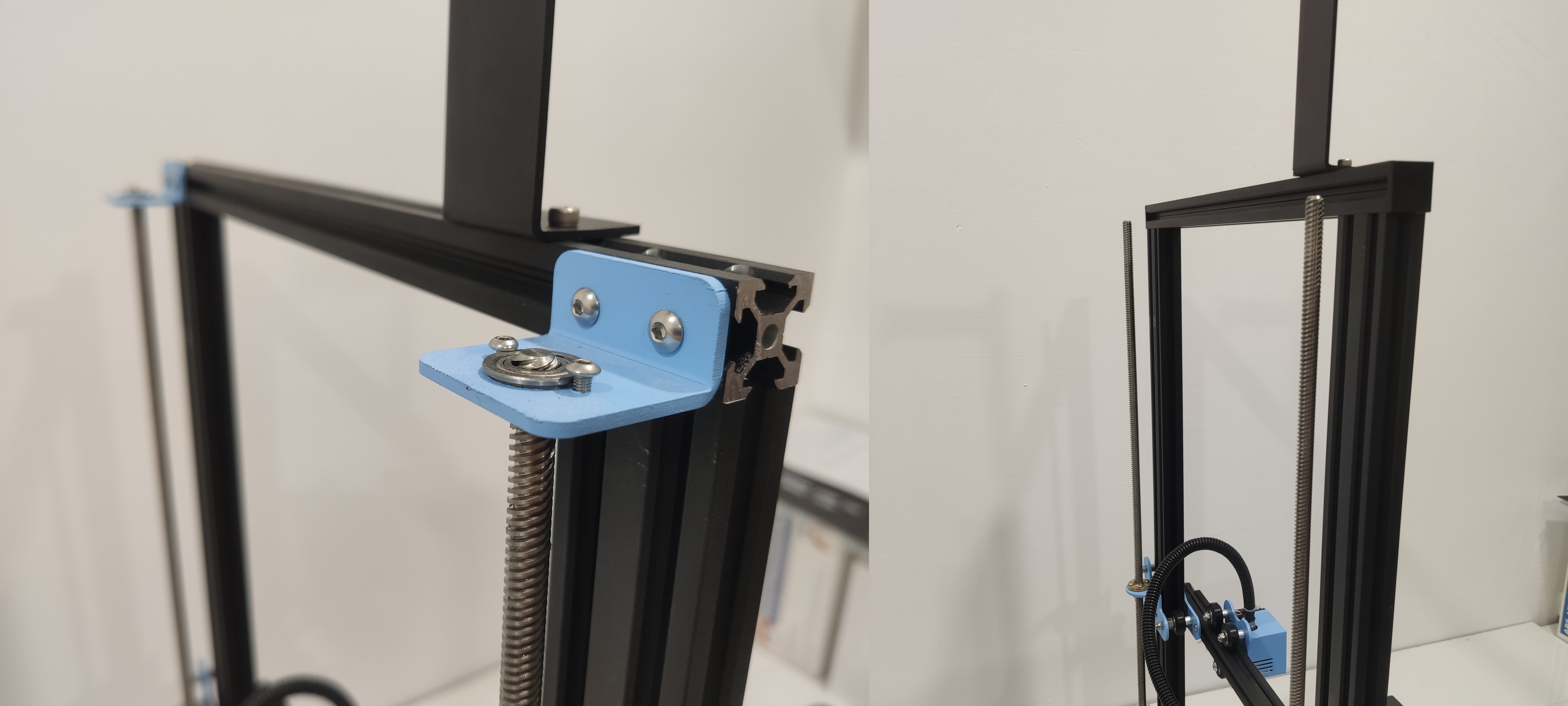

Ну и как же без упорных подшипников. Это прям стандартно. И стандартно они полетят в мусорку.

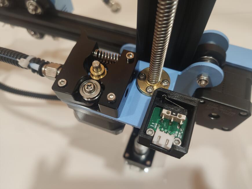

Механизм подачи самый простой. Простой, надежный, железный. Хотелось бы видеть что-то более производительное, но слишком много хотим)
А вот датчик окончания филамента это приятно. Принтер большой, поглощать пластика он может очень много, и внезапно закончившийся филамент это грустно. Но есть в этом принтере вещи, которые могут удивлять) Все вроде бы красиво начиналось, и тут печатные крепления всего этого. Опять же это не плохо, но удивляет)
А так в целом разработчики постарались сделать качественный недорогой продукт. Все кронштейны, упоры, держатели из металла. Возможно некоторые вещи могли бы выглядеть менее топорно. Но это придирки)

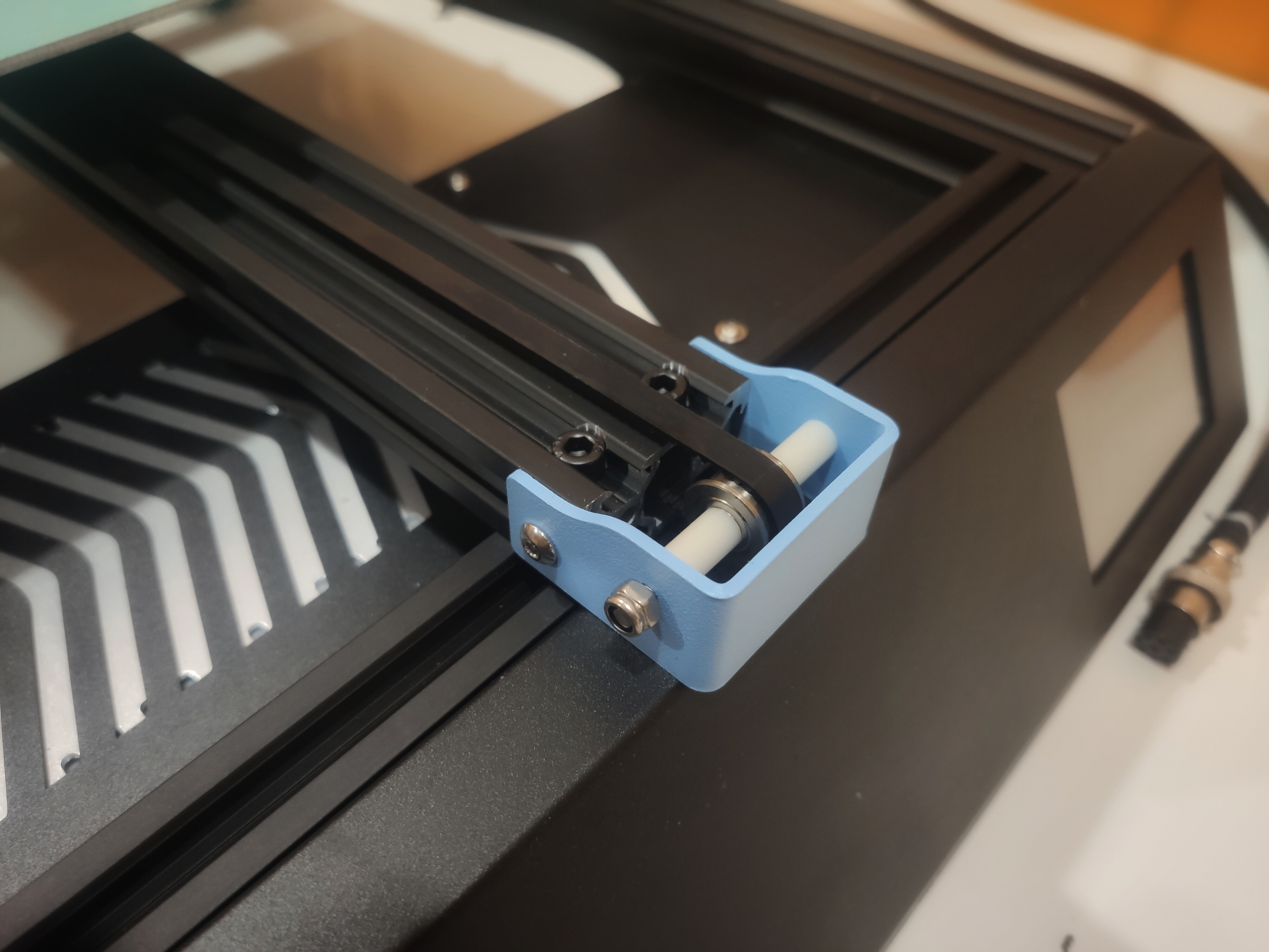

Туда же можно отнести натяжитель ремней. Всегда хочется более удобных натяжителей, например как на Voxelab Aquilla. Но переделать его конечно без проблем.

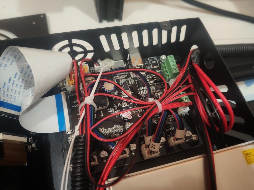

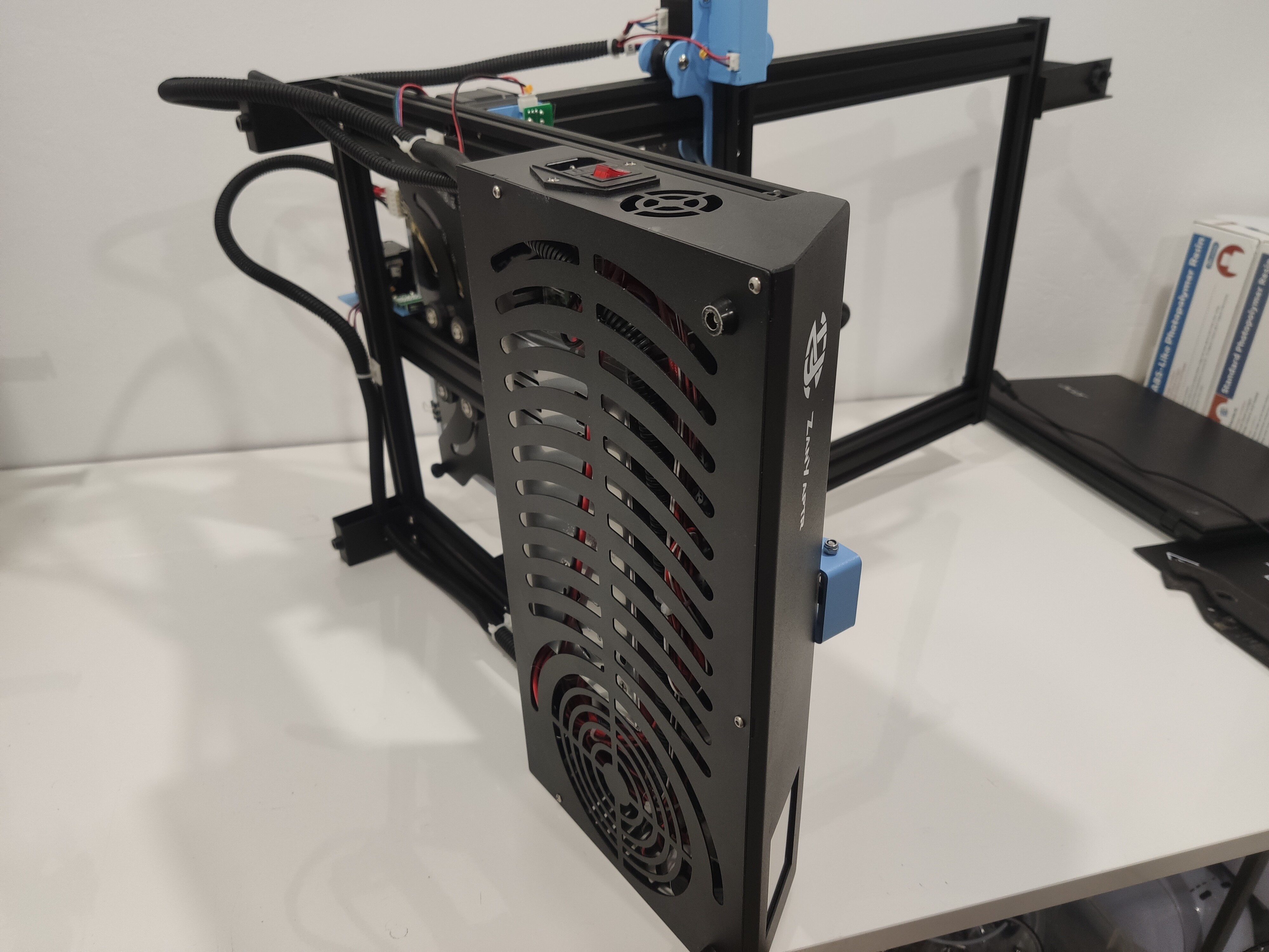

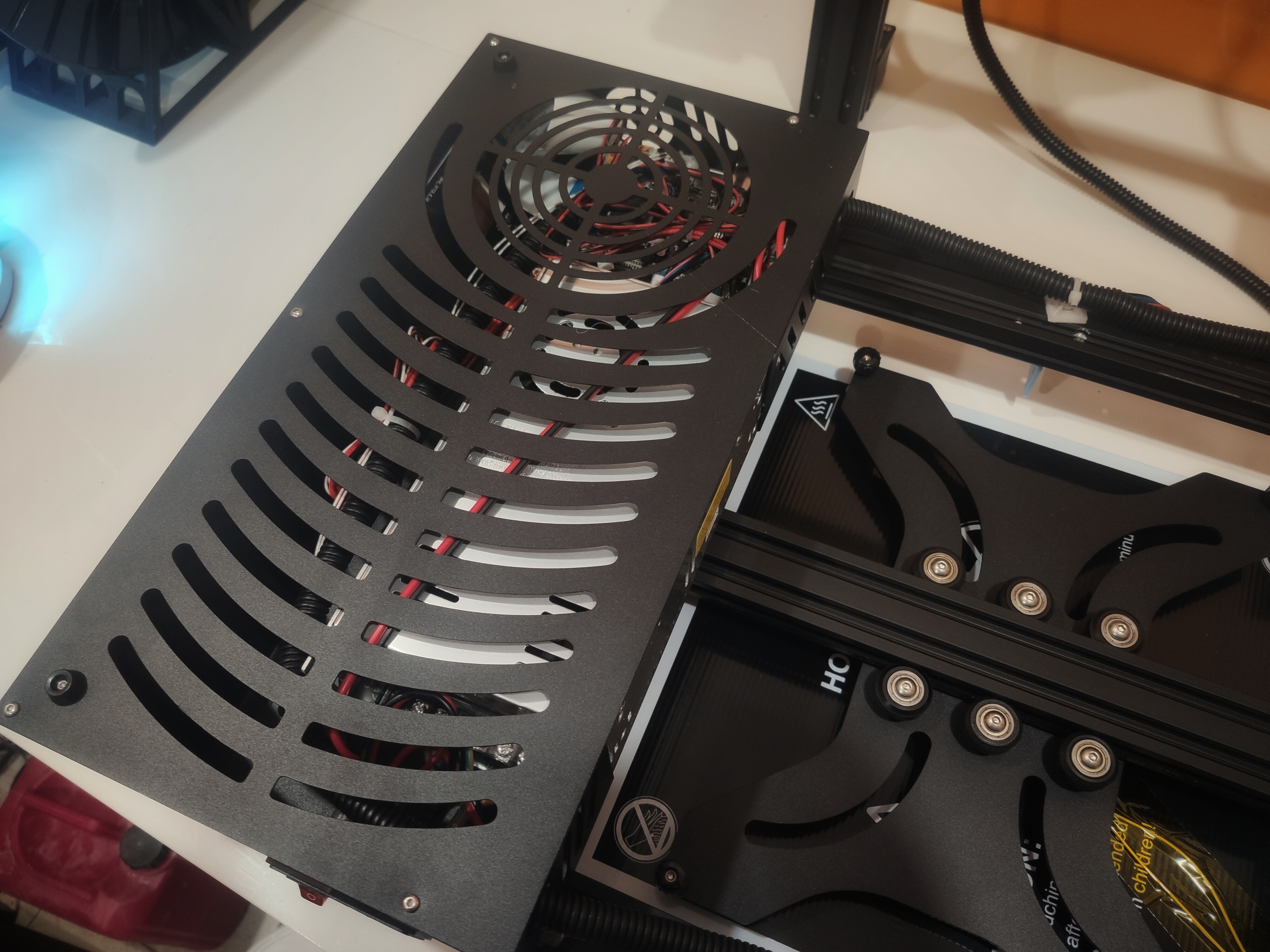

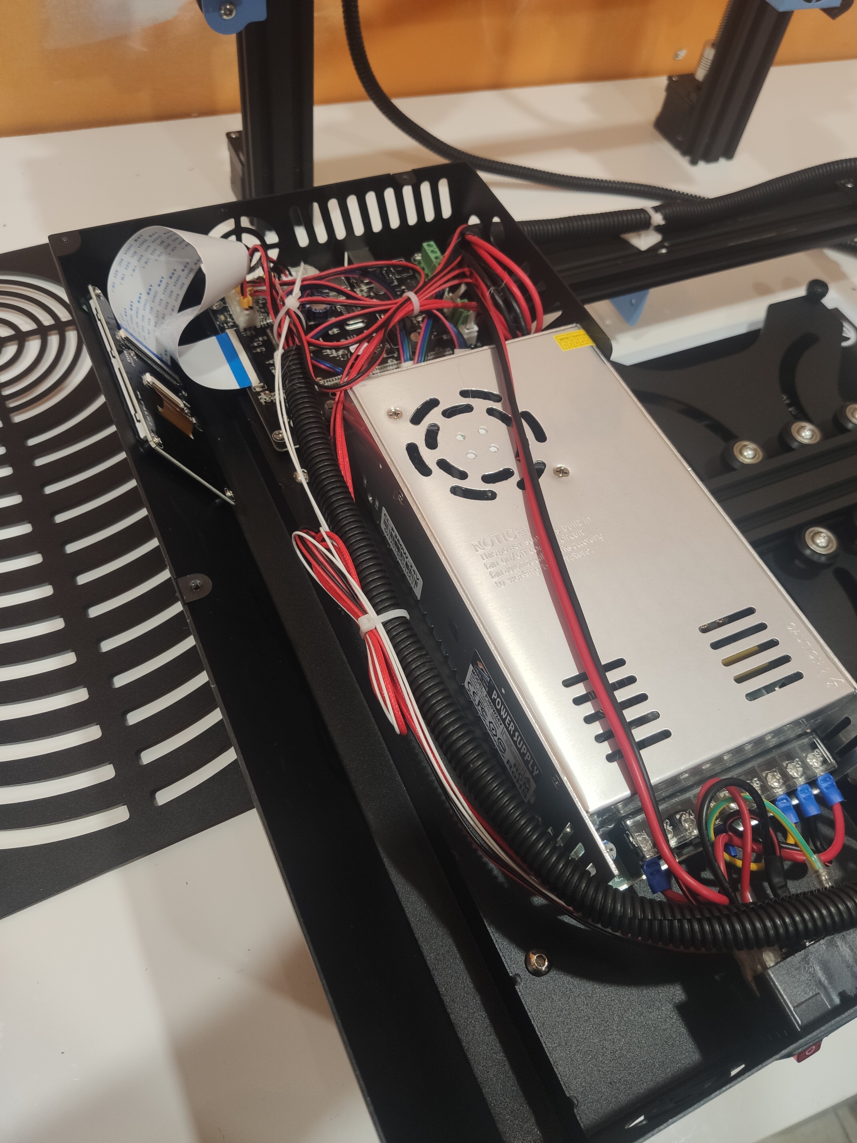

А теперь заглянем снизу на него. Под плату и блок питания сделан короб. Чувствуется что хотели сделать качественный продукт.
У стола так же основание металл.
Но что мне не понравилось - это разьем стола. Эти разьемы меня преследовали с времен Анетов. Они постоянно подгорали и плавились. Лучшим решением было его выкинуть и припаять провода напрямую, что думаю в дальнейшем сделаю.
Блок питания на 24V, 360w. Неплохо.
Проводка вся на разъемах, все аккуратно сделано, приятно глазу.
Плата своя, как и экран.

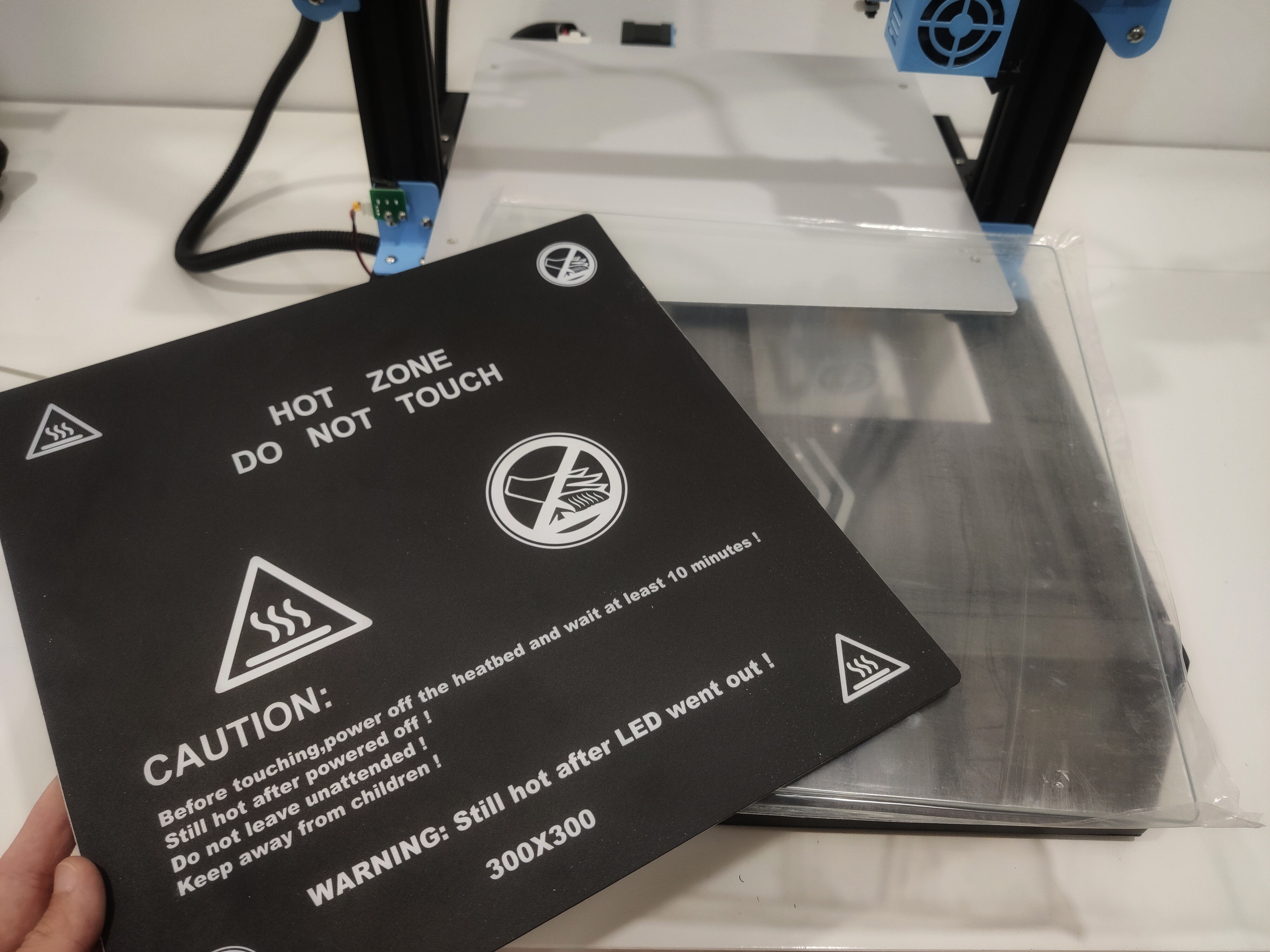

В комплекте идет наклейка и стекло. Наклейку я убрал в дальний угол. Я пользуюсь парой Стекло+ 3д клей. Держат отлично, никаких сюрпризов не возникает.

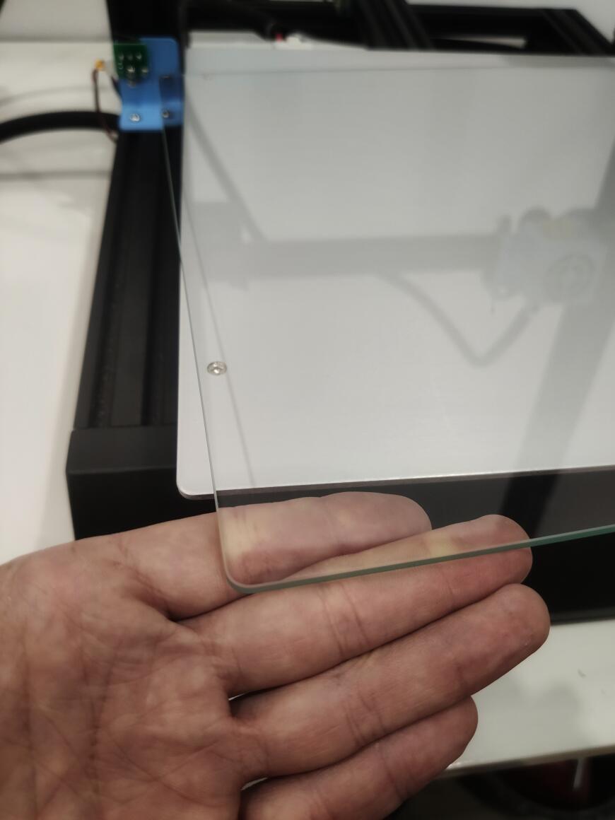

А вот стекло комплектное неплохое. Грани аккуратно скруглены.

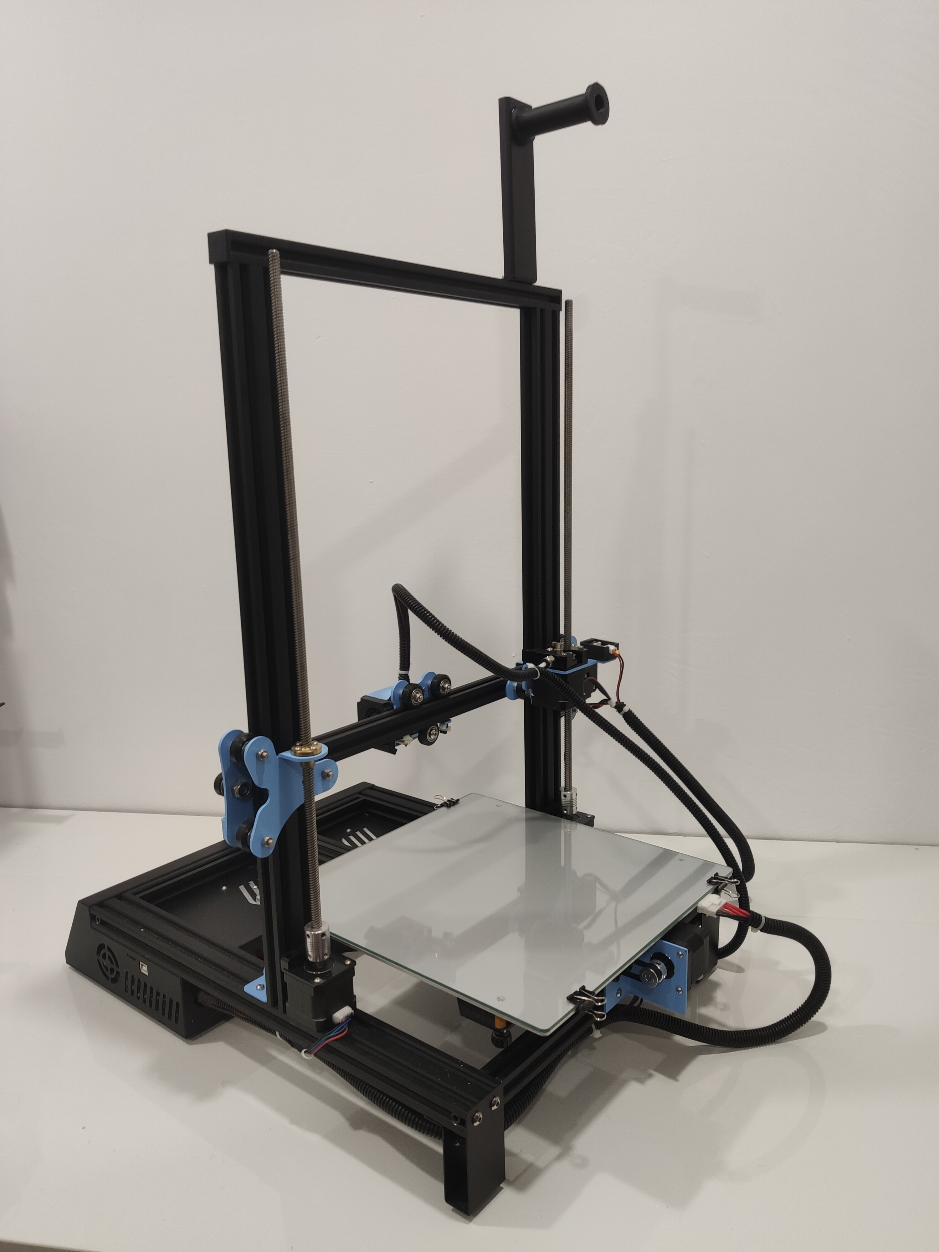

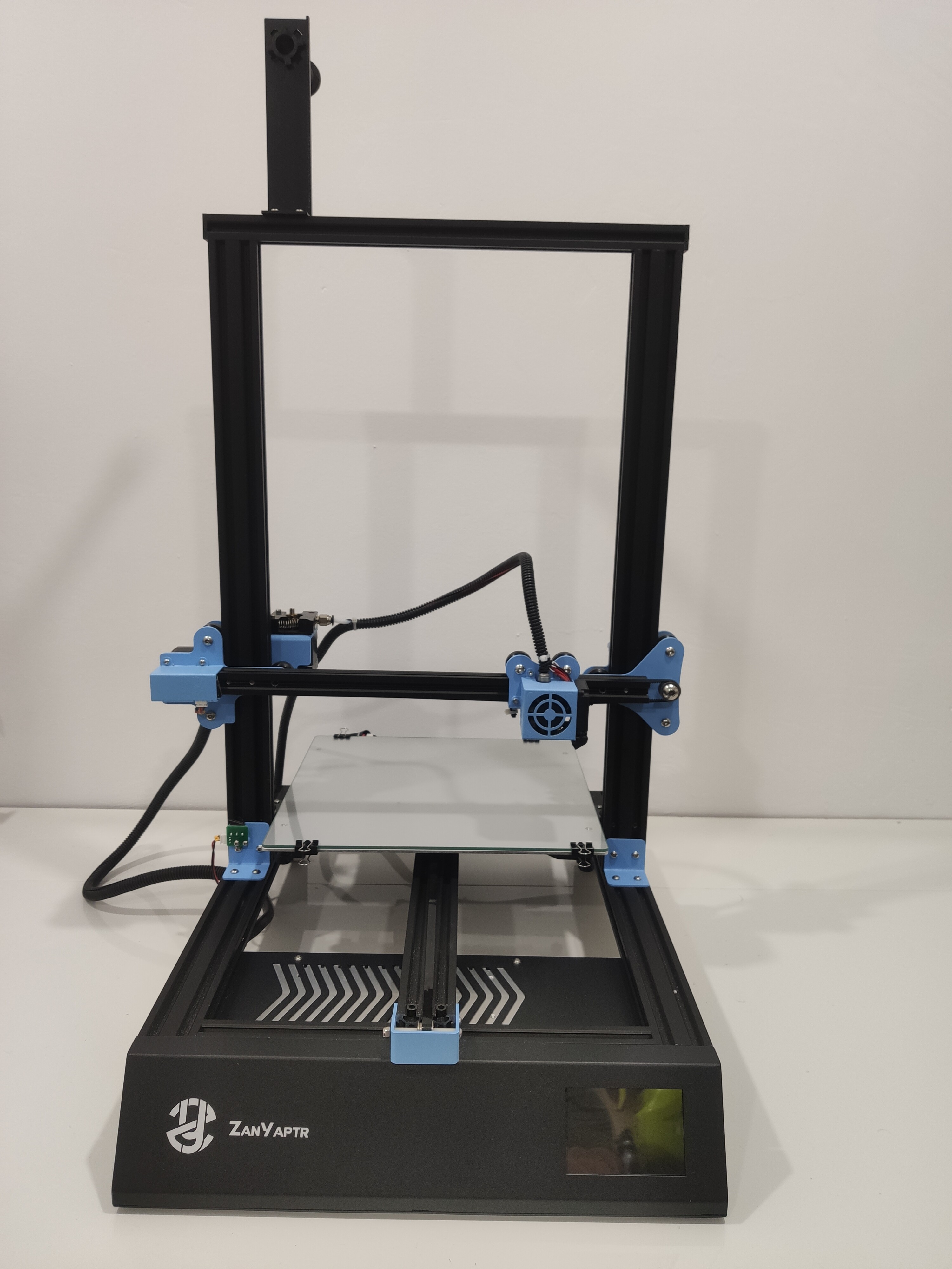

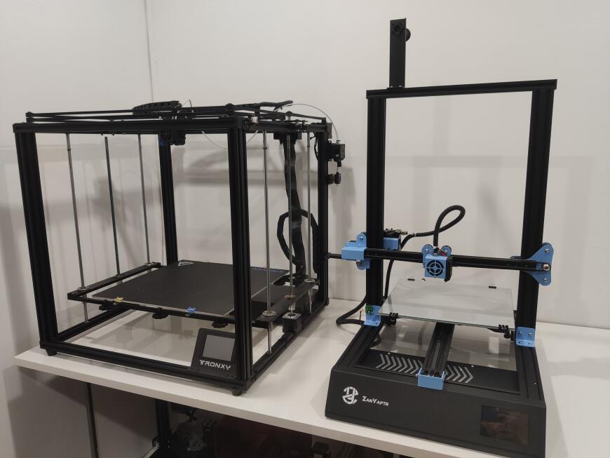

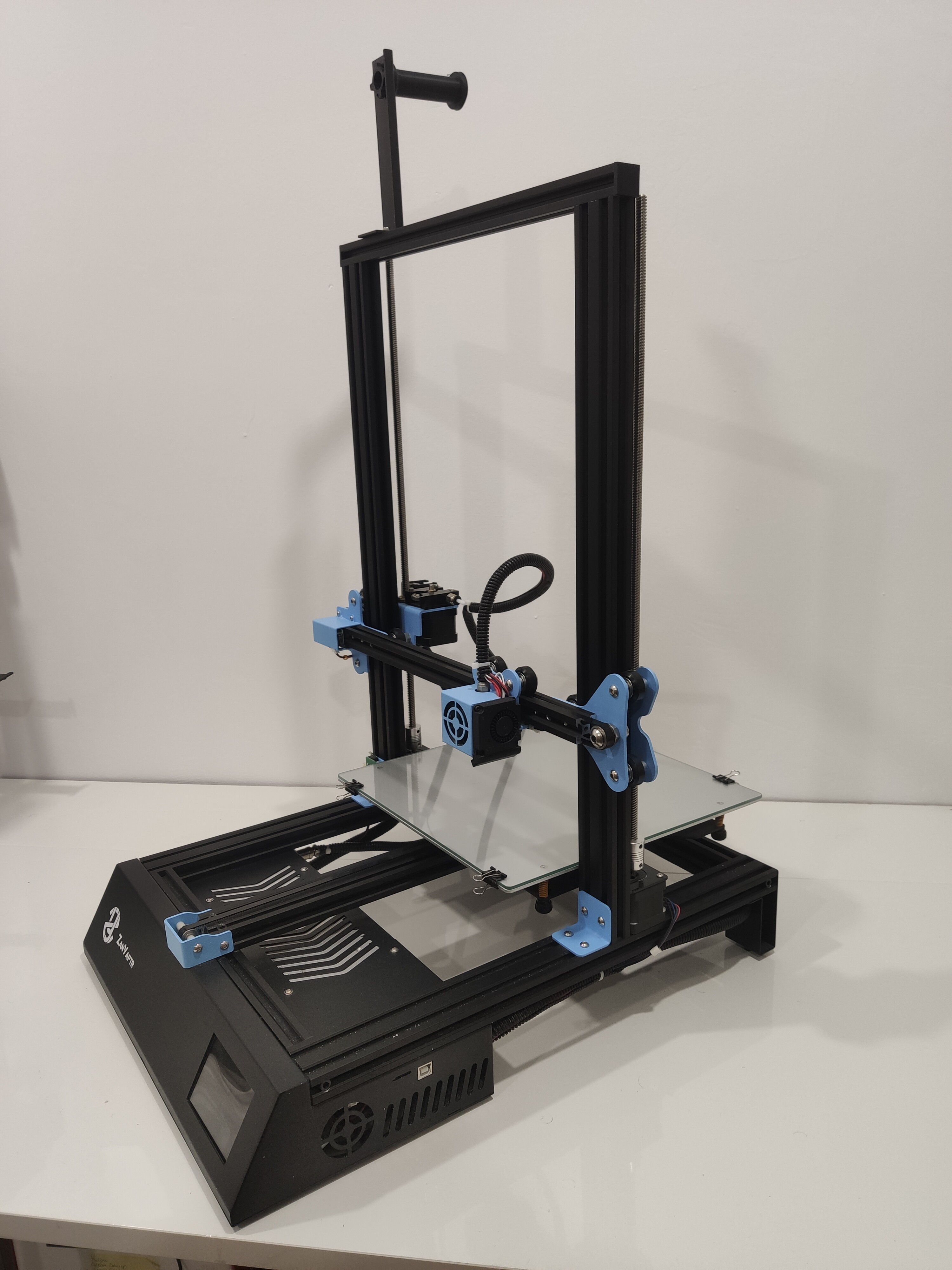

И вот принтер в сборе. Размерчик конечно не маленький. Объем печати приличный все ж.
В сравнении с монстром Tronxy 400*400*400

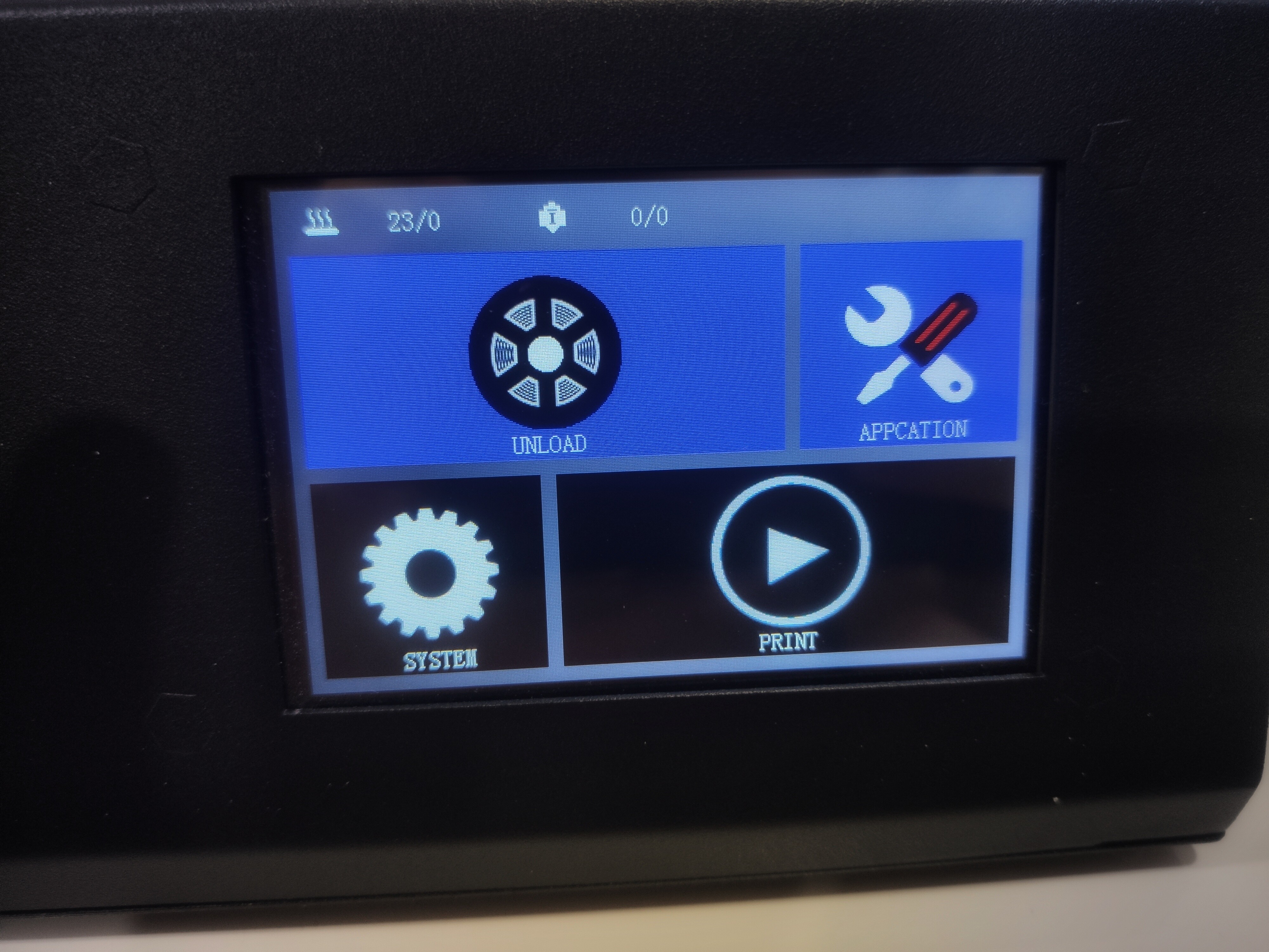

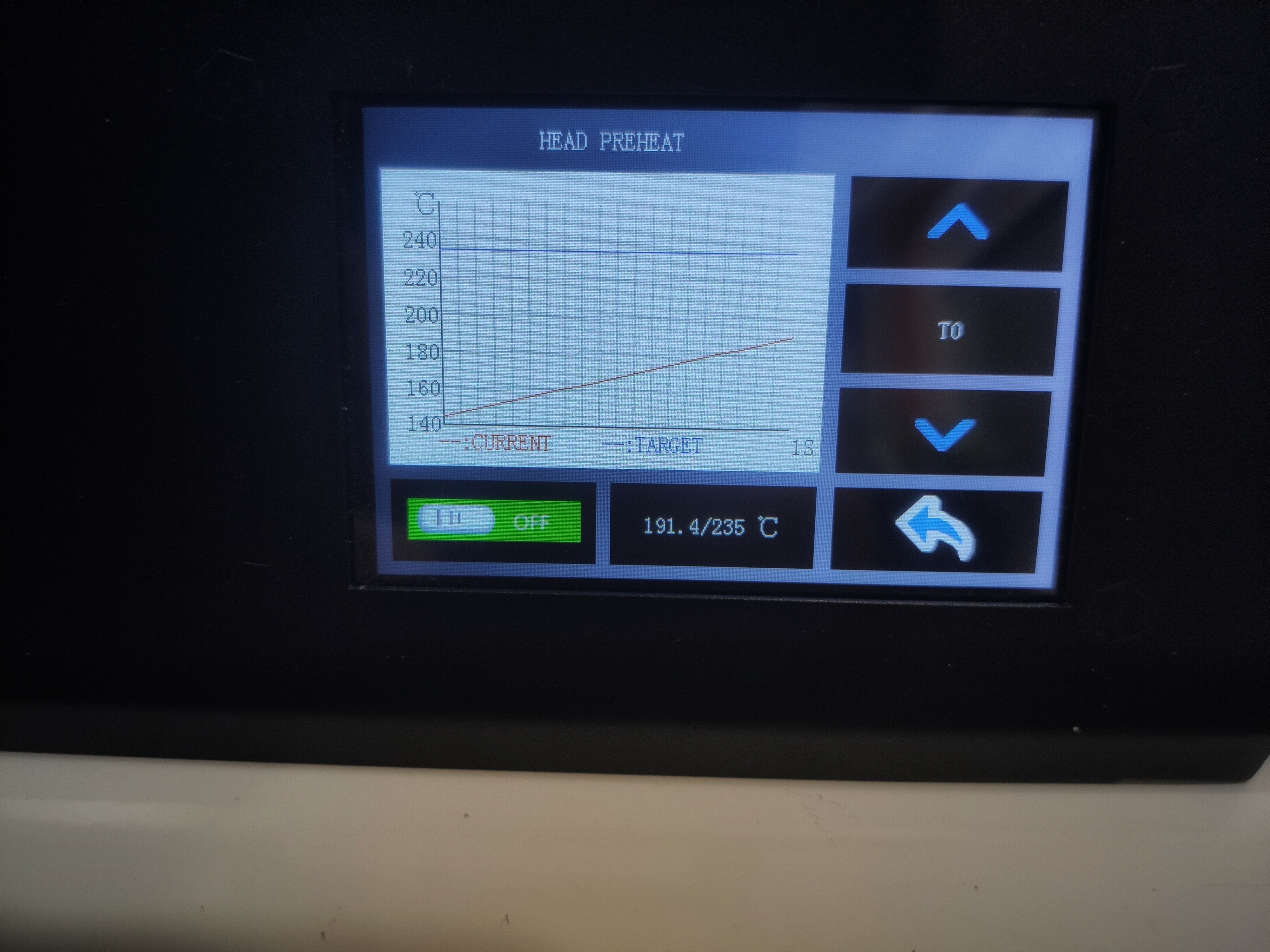

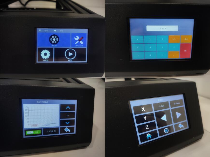

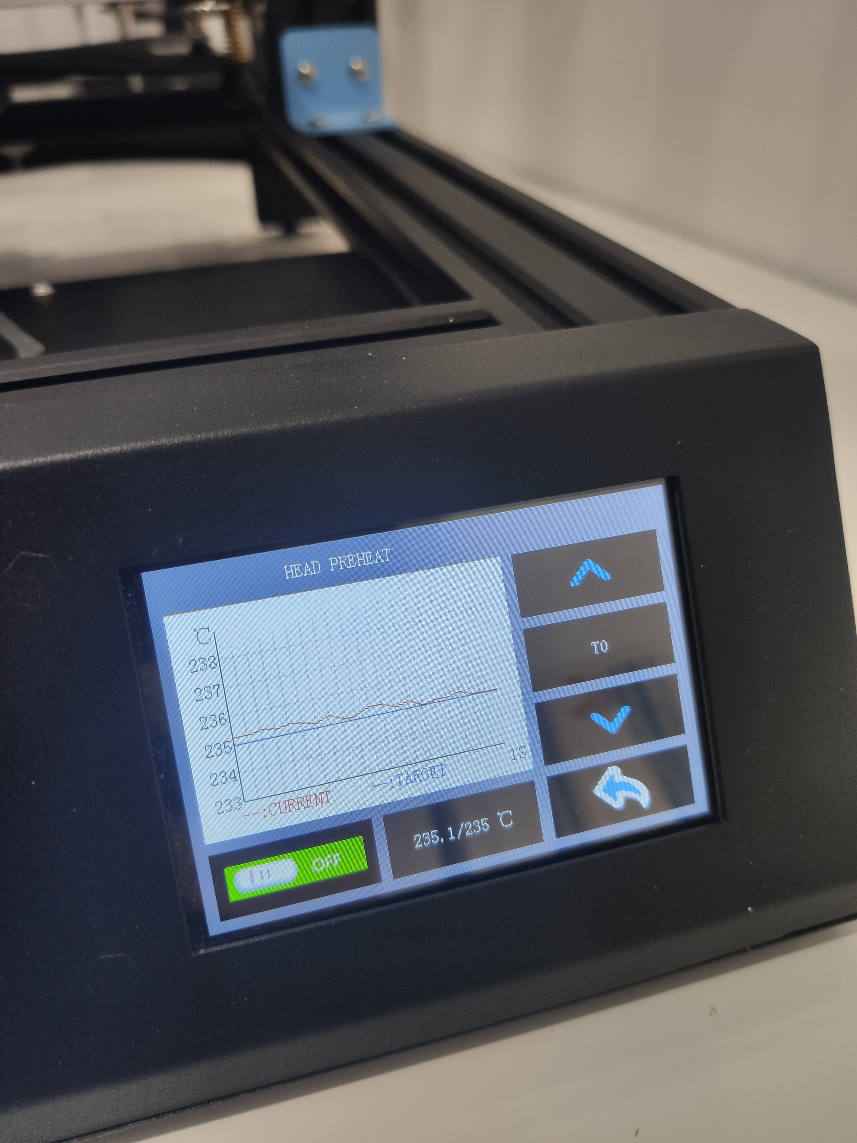

А вот при включении принтера я был очень удивлен. Вместо привычного марлина или ему подобного тут что-то свое.
Ребята очень старались сделать чтоб было удобно пользоваться. Сделали меню для заправки пластика, интересные графики нагрева стола-хотэнда. Все менюшки делались с желанием как-то помочь юзеру в освоении.

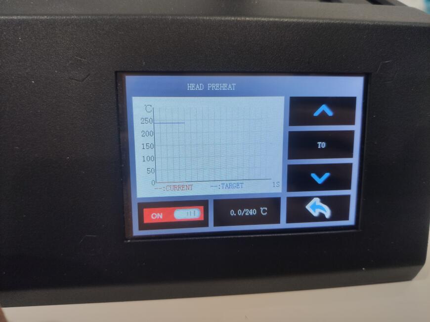

Но была ложка дегтя. Так как я привык к стандартному марлину и ему подобному, я сначала долго не мог понять как прогреть экструдер. Вроде указал температуру, вроде нажал то вкл, то выкл, ничего не происходит. И только потом я понял то, что меня смутило на главном экране.
Термистор стола показывает температуру, а термистор сопла нет.

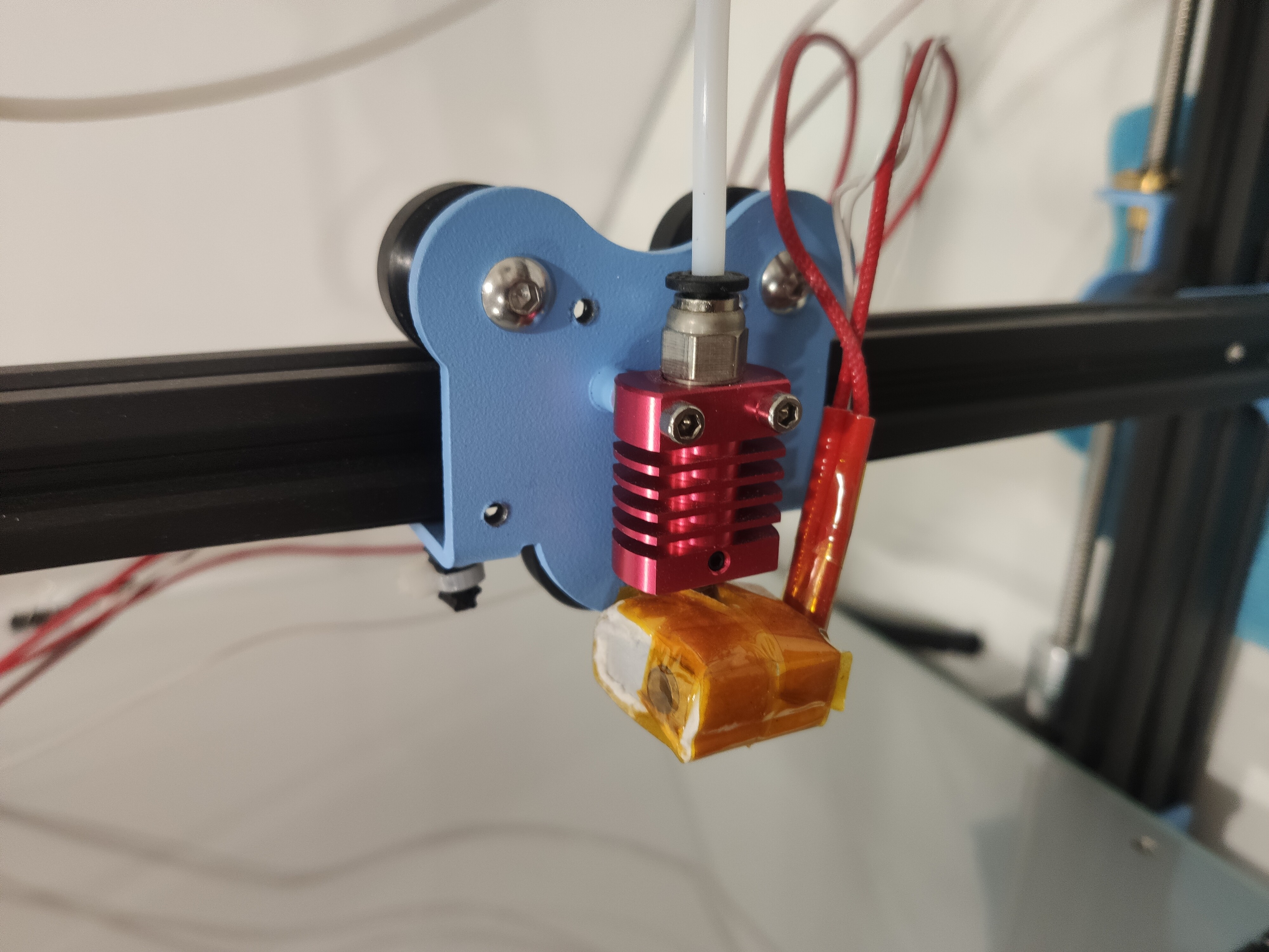

Нууууу ок. Полез разобрал Хотэнд, заодно посмотрел на него. Он стандартный для принтеров с Али в 2021 году.
Тут повреждений не видно было. Снял гофру, там тоже все целое.

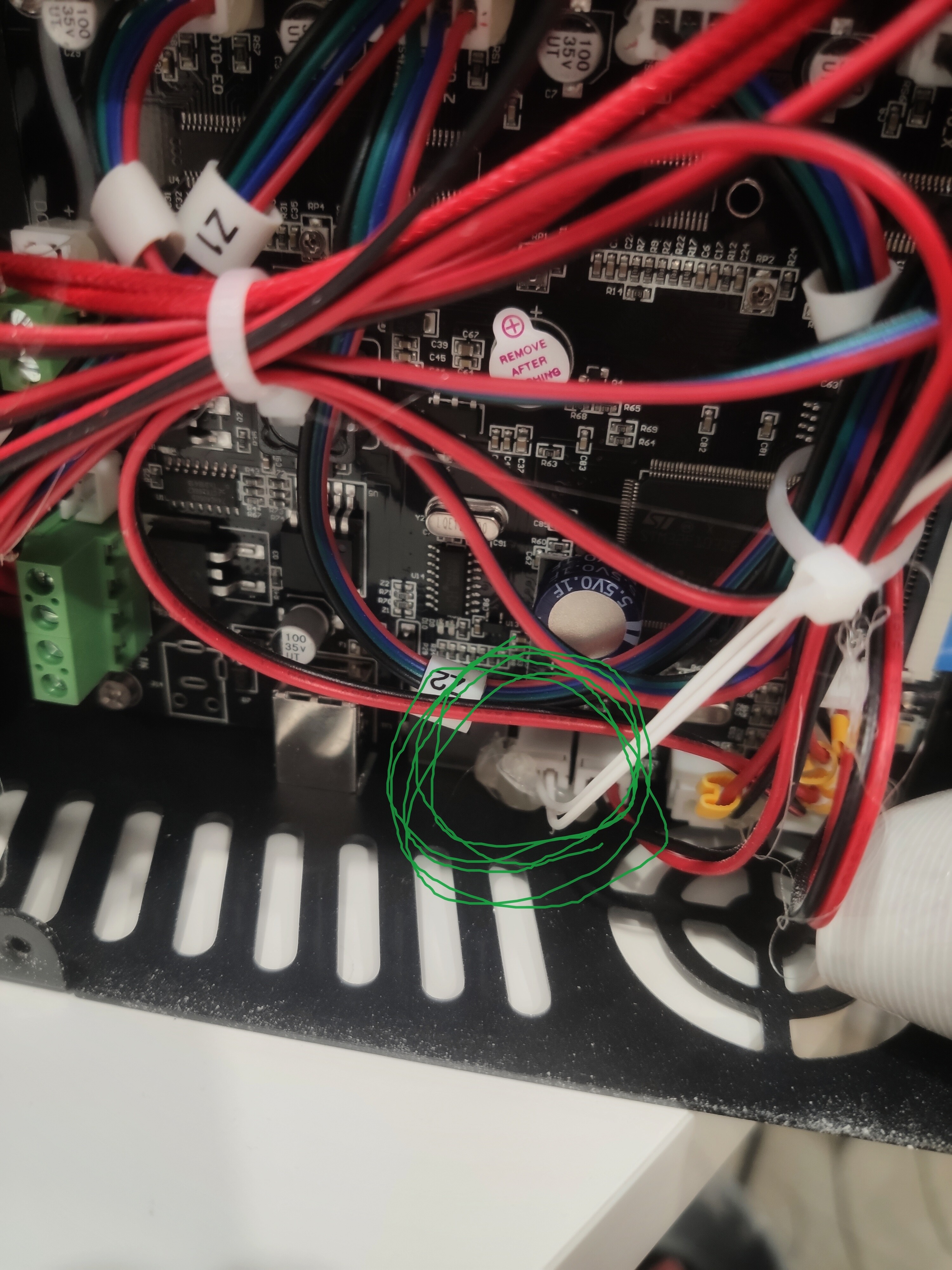

Пришлось ложить эту бандуру на бок, и снова вскрывать крышку.
Проблема оказалась в этом разьеме. Пошевелил провод - сигнал появился и через время пропал. Разьем был приклеен на термоклей. Оторвал термоклей, почистил все, собрал и проблема больше не появлялась. Мелочь, но осадочек остался.
Прогрев пошел)

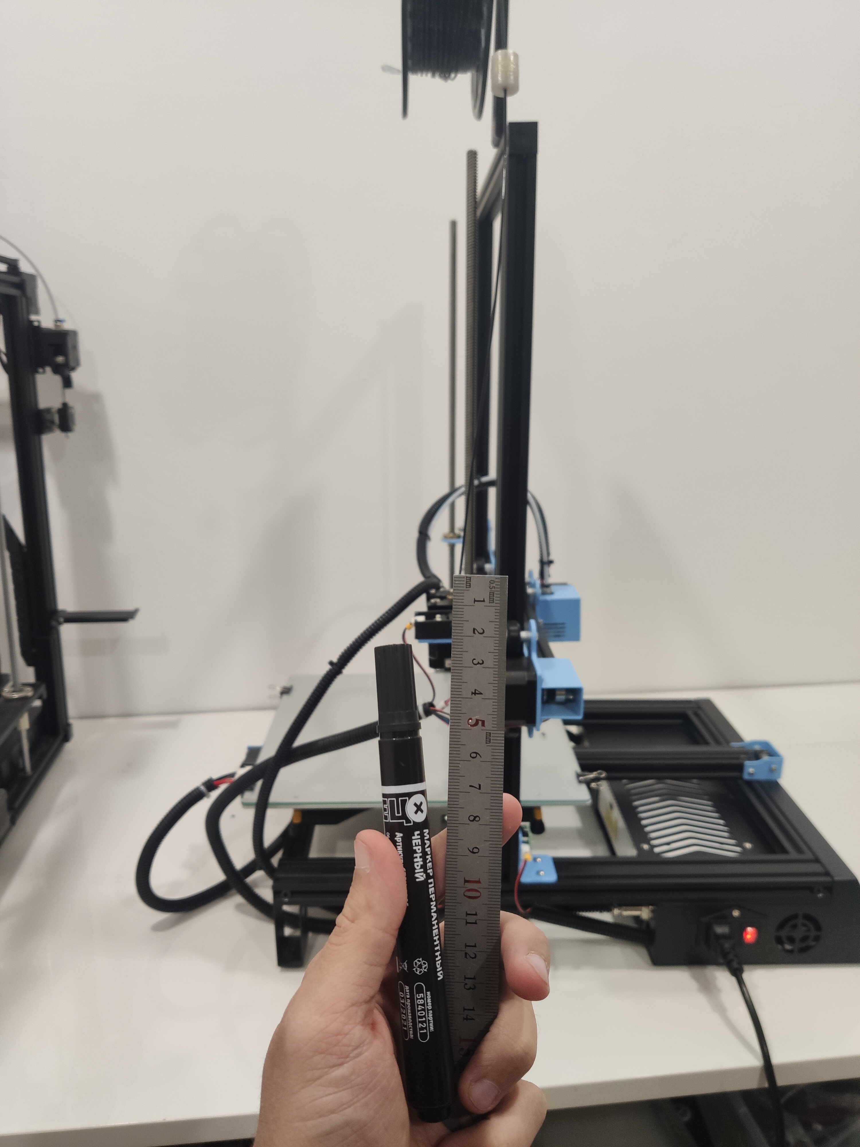

Есть одна стандартная процедура, которую я всегда делаю на всех новых принтерах. Проверяю калибровку экструдера. Как это делается: берем линейку, маркер. Перед входом в механизм подачи отмечаем 15см, нажимаем на принтере давить 100мм, и смотрим сколько осталось. В идеале 5см. Иначе подбираем поток или корректируем прошивку.

Но тут меня ждал очередной сюрприз. Вот так выглядит единственное меню, отвечающее за экструдер.
Можно нагреть до нужной температуры. Нажать на стрелочку. И он давит пластик, либо наоборот вытащить. Но. Но он не показывает сколько ты выдавил.Лллллллладнооо...
Вот так выглядит меню где можно подвигать по осям.

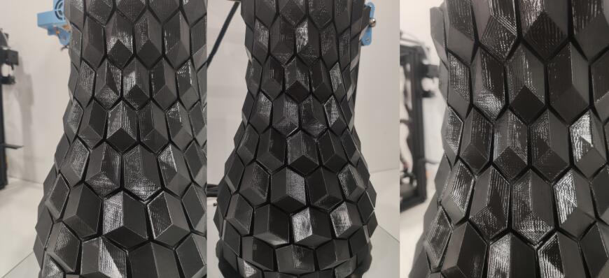

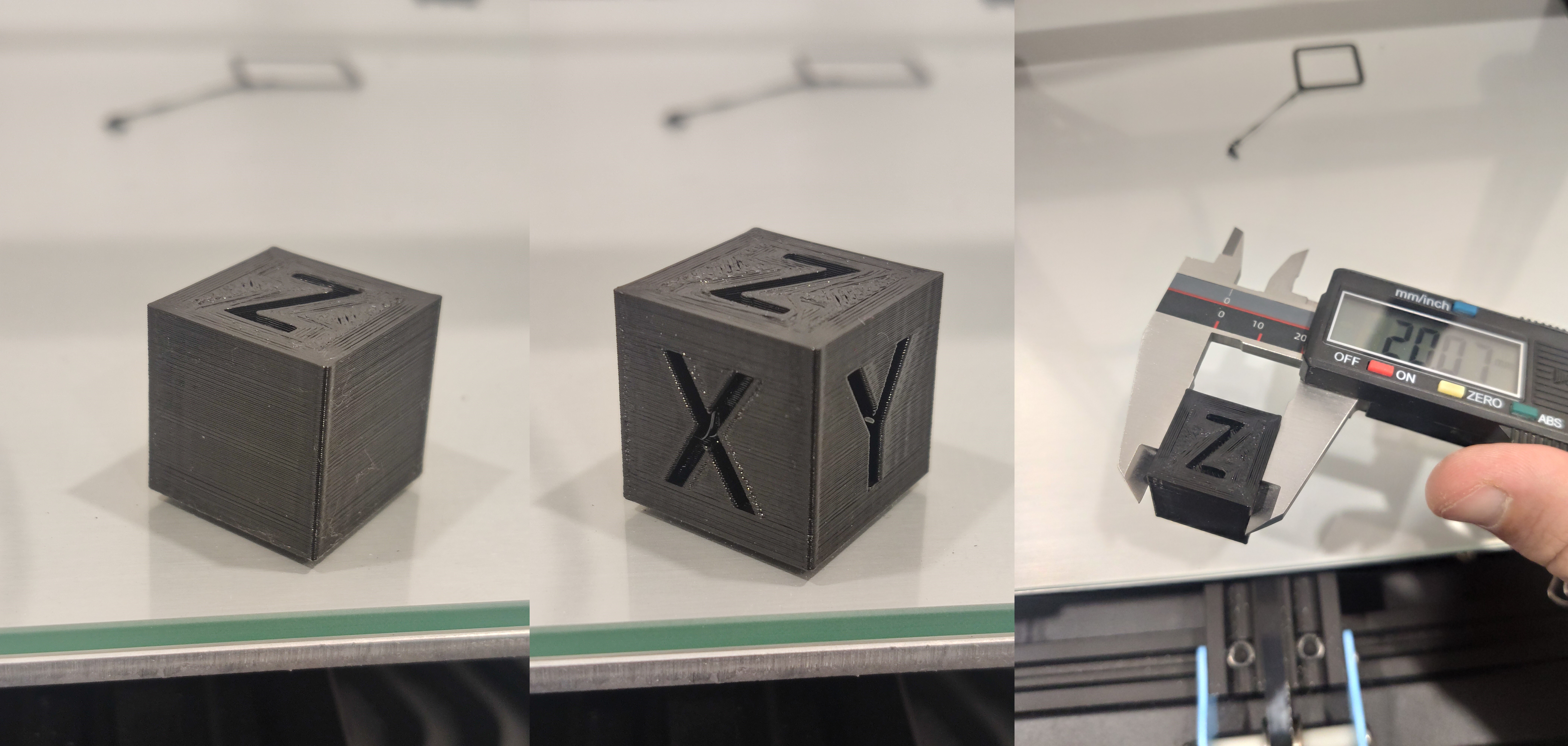

Первым делом запустил конечно тестовый куб.
Как первая печать - неплохо. Видно небольшую недоэкструзию, добавлю 3-4% потока в Слайсере и все будет ок. Размер кубика получился отличный. Каких-то сильных артефактов не видно.

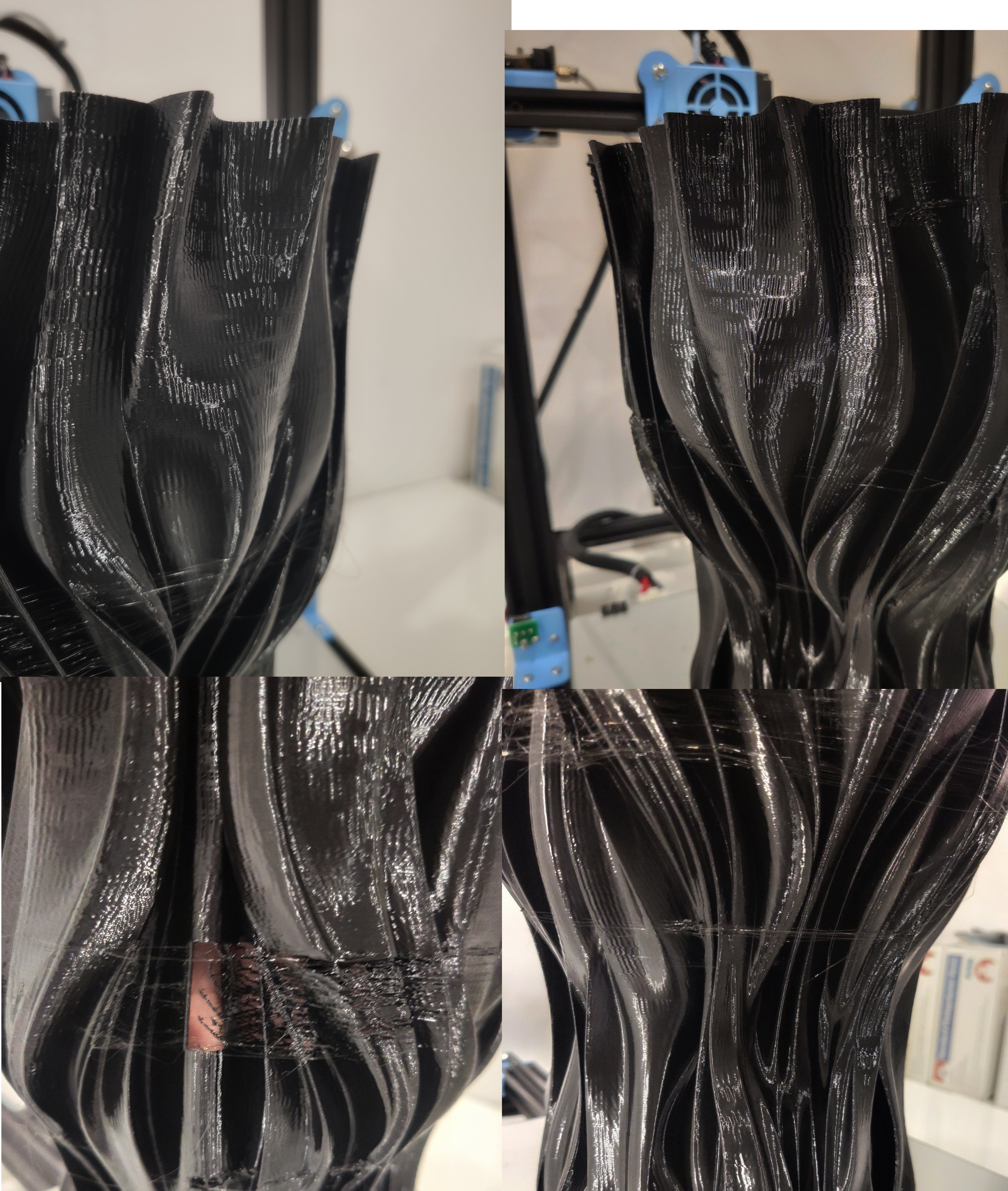

Следом я решил запустить в печать что-то огромное. Конечно же первое что пришло в голову - это вазу напечатать. На них как раз хорошо проверить механику принтера. Наглядно видно все ли впорядке движется по осям.Но тут меня ждал некий шок. Я все время до этого был под приятным впечатлением. Реально все было сделано добротно и с некоей душой.
Но тут немного расстроился.
Во первых не знаю откуда взялись щели при печати спирально по контуру, откуда следы того что экструдер перемещался вокруг вазы. Перепроверял в слайсере - пришел к выводу что-то было в модели, никак не мог заставить не делать ретракты и кататься по спирали. Но тем не менее такие щели мне уже не понравились. Плюс в глаза бросился царь-воблинг. Не знаю как его еще назвать.
При сборке механику всю перепроверял, ремни натянуты, все закручено.

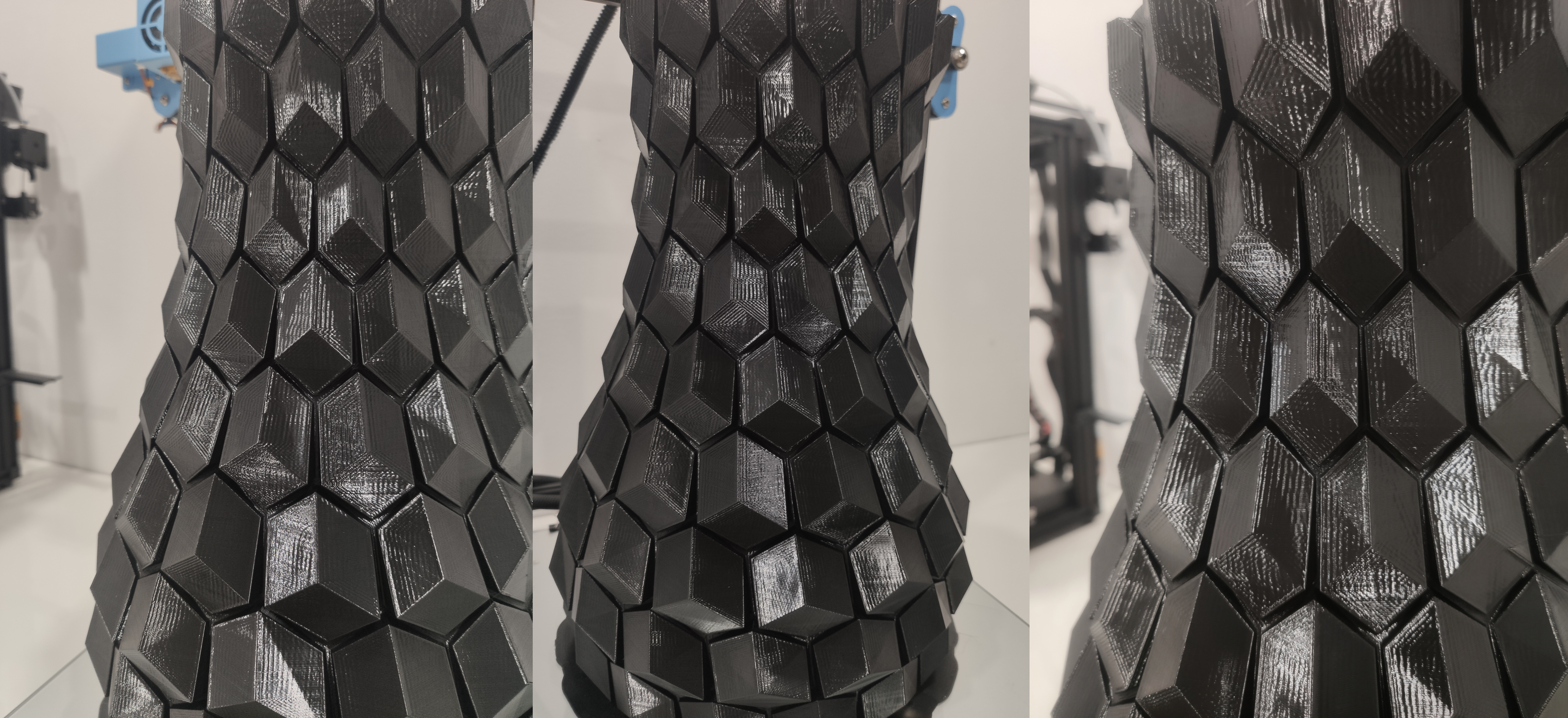

Конечно решил запустить другую вазу. Ее сразу проверил, чтоб не было ретрактов и тд.
Вторая ваза напечаталась уже лучше. Но поверхность все равно оставляет желать лучшего.
