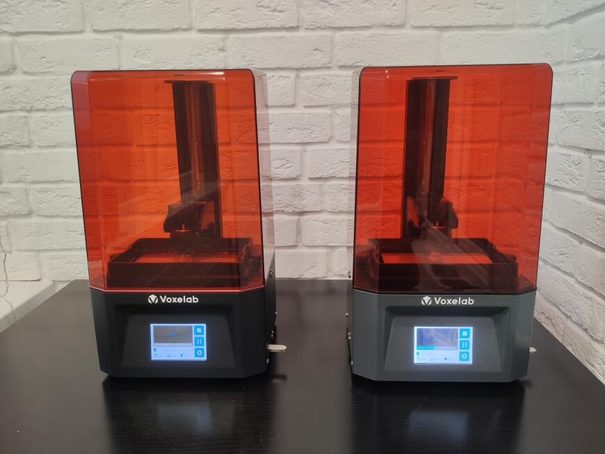

На данный момент в ассортименте компании Voxelab 2 фотополимерных принтера: Proxima и Polaris.
Proxima сейчас является "старшей" моделью. В ней чуть больше площадь печати, и стоит монохромный дисплей.
Polaris - младшая модель, стоит немного дешевле (разница несильно существенна по хорошему, но она есть). Из отличий что я знал - стоит более простой экран, немонохром. Так же 2К разрешение (2560*1440), LCD 5.5". Область печати 115*65*155. Позиционируется как принтер для новичков.
Было очень большое желание поковырять его, ради праздного любопыства сравнить в чем же разница между ними. Поинтересовался у продавца, не намечается ли никаких "распродаж" в ближайшее время. Но впереди Китайский новый год, им сейчас не до распродаж, надо отдыхать. Но предложил интересный вариант, "one-time used" принтер с весьма существенной скидкой. Я подумал почему бы и нет, и приобрел.

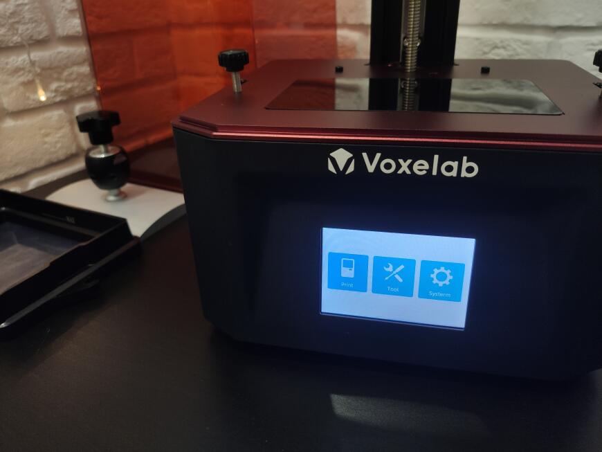

И вот единственная разница, которую я пока что увидел. Цвет основания и форма немного отличаются, но главное отличие - экран. То что он меньше, это понятно. Есть нюанс в том, что разрешение экрана такое же, а размер меньше, следовательно "размер" пикселя чуть-чуть меньше. В теории можно получить бОльшую детализацию.
Но есть особенность, где возможно кроется идея формулировки "для новичков". На Проксиме экран без защитного стекла сверху, сделано для того чтоб был меньше зазор между "моделью" и экраном, и возможностью получить лУчшее качество печати. @AndyBig не раз демонстрировал улучшение качества печати без защитных стекол и различных пленок. Но шансов накосячить немного больше, например если порвется пленка - надо сидеть аккуратно очищать экран от застывшей смолы. У меня уже такое случилось :) Оттер все нормально, но делать это надо очень аккуратно и стараться избегать таких моментов.
Тут же стоит защитное стекло. Все же оно и более стойкое к царапинам (вернемся к криворукости начинающих фотополимерников), и оттирать смолу можно смелее.
Скажу по себе - меньше чем за поллитра израсходованной смолы руки распрямились, пальцами случайно меньше тыкаю куда не нужно, и соответственно меньше необходимость оттирать отпечатки от пленки и экрана.

Менюшка практически такая же.
Voxelab Polaris, бюджетный фотополимерник с разрешением 2к
Есть только отличие минус на 1 иконку, но не критично. Минимально необходимый набор всех функций присутствует.Voxelab Polaris, бюджетный фотополимерник с разрешением 2к

А теперь самое главное, ради чего я брал. Мне было интересно какие отличия есть. Обычно на младших моделях экономят и по материалам для производства и внешне как то удешевляют. Тут не тот случай. Визуально - принтеры два близнеца. Практически все идентично в них и взаимозаменяемо полностью, например колпак, рельса, ванна, крепления столика, вал и тд. Они прям 1 в 1. Это очень неплохо, что они не стали экономить на модели начального уровня.

В заключение могу сказать - принтер получился неплохой. К механике и корпусу не придраться, тут все шикарно. Практически все металл, рельса хорошая, жирненькая, вал ровный.
Разница в цене между ними на данный момент около 2000р. Думаю его стоит покупать, если качества печати хватает и того, что на фото и есть подозрение на некую рукожопость и нужно защитное стекло для морального спокойствия. И если бюджет очень ограничен, разницу в цене потратить на пару бутылочек смолы например.
Если есть возможность добавить 2000р я бы взял Проксиму. Мне показалось, что она печатает несколько лучше, время печати будет меньше на треть (у моно экранов время засветки меньше), сам монохромный дисплей должен прожить дольше. И при этом Проксима один из самых дешевых принтеров на Али дающий такое качество печати (не берем в расчёт древние модели с экранами с низким разрешением и качеством печати сравнительным с FDM).
