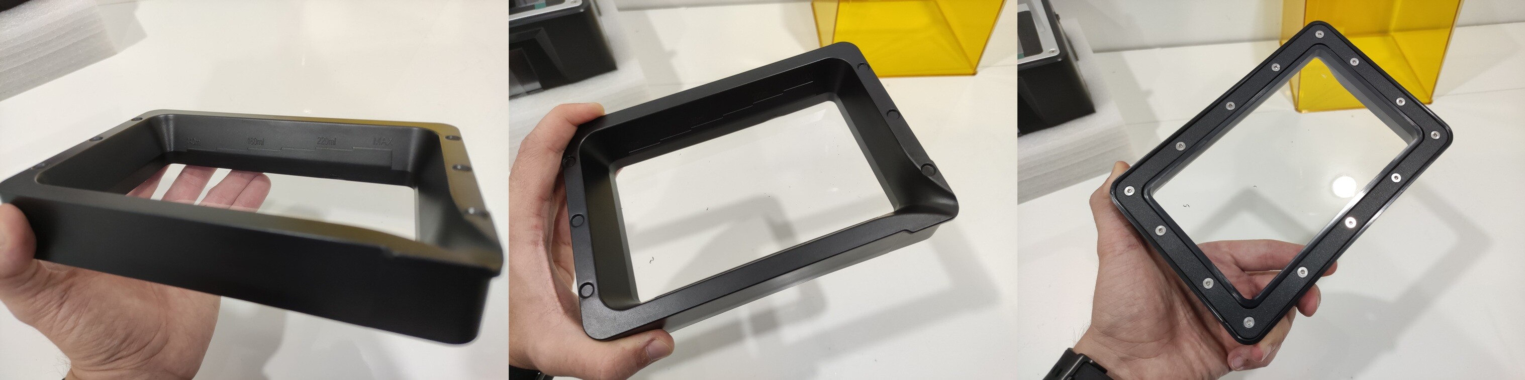

Ванна. Из плюсов ванны — разметка под смолу. На большинстве принтеров отмечено только максимум. Тут более подробно размечено.
Из минусов — она пластиковая. Ну совсем не серьезно. Практически все производители делают металлические ванны, они как минимум ощущаются серьезнее.
Второй главный минус — замена пленки. Если мы возьмем практически любой принтер, даже бюджетную Proxima — там берется пленка от любого производителя, зажимается в рамку, и рамка прикручивается к железной ванне. Тут только пленка-картридж. Эникубик поставляет готовые пленки, уже зажатые между рамкой. С одной стороны это удобно, снял — поставил, минимум движений. С другой стороны мы ограничены только их пленками. Которые и не дешевые и не хорошие. В универсальном варианте можно найти пленку такого же качества — дешевле. Можно найти гораздо лучше. То есть у вас есть выбор. С Эникубиком у вас выбора нет, берите что дают. Да, это очень толковая бизнес стратегия, но для пользователя это немного не комфортно.
Да, всегда можно купить нормальную стальную ванну, с нормальной заменой пленки. Но это добавляет к бюджету еще где-то 2т.р. Тем самым принтер становится еще менее бюджетным.

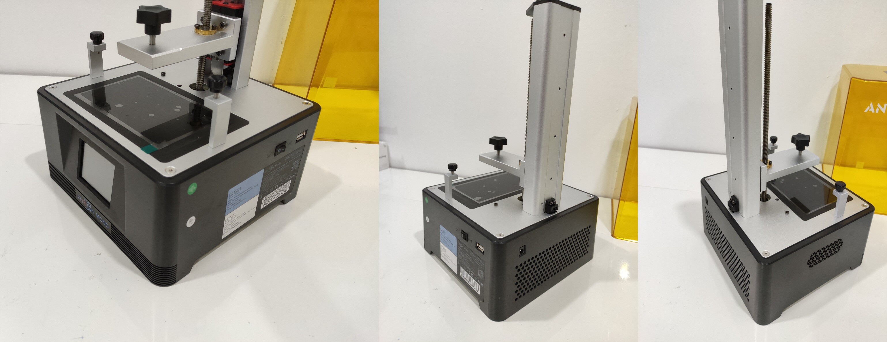

На принтере установлен сенсорный экран, как и везде. Но относительно большинства принтеров он существенно меньше. Хотя я это за какой то минус не считаю. Мне главное чтоб «станок» работал. Но в глаза бросилось. Экран работает, нажимается, показывает тот минимум что нужен для работы — и большего не надо.
AnyCubic Photon Mono, фотополимерный принтер. Обзор, тестирование, сравнение.
На принтере установлена хорошая жирная рельса, тут ничего особенного.
Касаемо консоли на которой висит столик — это толстый кусок алюминия. Без каких-то ребер жесткости и тд. Не могу сказать насколько он хорош или плох. Но нареканий в его сторону не находил.
Так выглядит основа принтера. Сверху алюминиевая площадка. Она прикручена на основание из пластика, довольно тонкого. И снизу прикручен стальной лист, возможно для большей жесткости. Опять же, Proxima и многие другие принтеры имеют полностью металлическую раму, так еще и металлическую обшивку каркаса. Что дает приличный запас по жесткости. В сравнении «на ощупь» кубик воспринимается более игрушечным.
И да, что мне не понравилось — принтер стоит на столе на пластиковых ребрах. Нет никаких резиновых ножек. Если принтер протащить по столу, легко поцарапать последний.

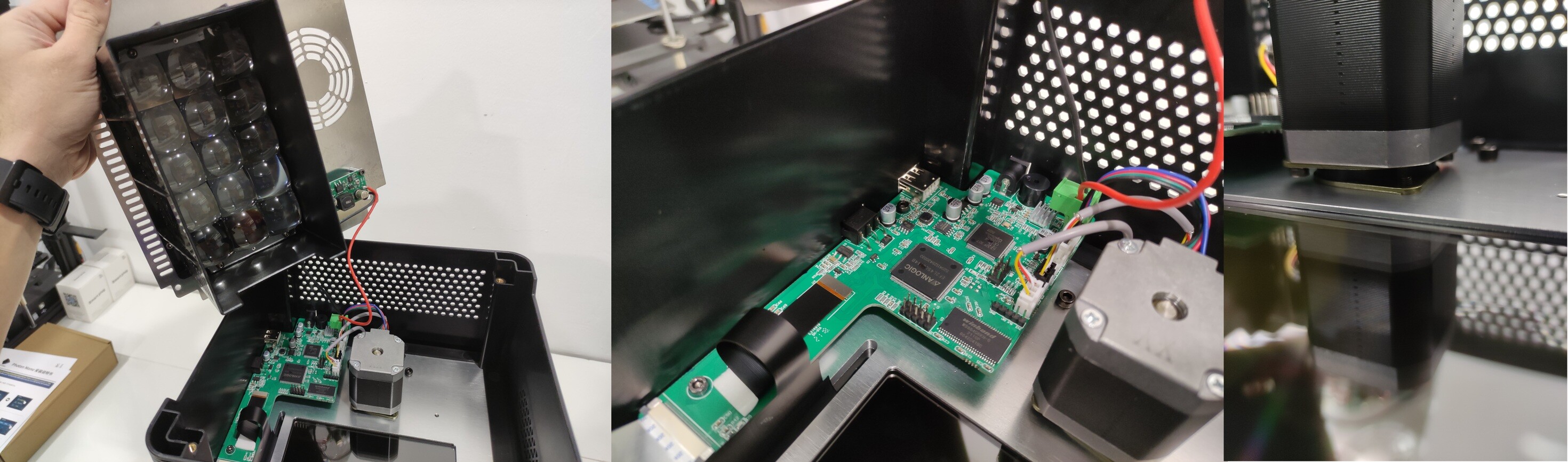

А теперь посмотрим вовнутрь. Тут то, в чем многие видят огромный плюс, так и то в чем есть минусы.
Плюс это конечно же Параллед. Блок диодов с линзами, который должен давать параллельные лучи, тем самым давая одинаковую четкость по всему полю печати. Но это если у нас хороший, качественный параллед, на котором не сэкономил производитель.
Из минусов — плата своя, прошивка своя, слайсер свой. Слайсер мне не очень понравился, да чего уж, практически все пользователи сравнив с хотя бы с Читу понимают его убогость.
Но бОльшая проблема данного принтера это прошивка. С одной стороны мы имеем Моно экран, из огромных плюсов которые мы могли бы использовать это полноценные сглаживания градациями серого и получать восхитительные красивые отпечатки, с мЕньшей слоистостью. Но в принтере нет никакого сглаживания. Точнее в слайсере этот пункт есть, но он не работает. Об этом будет позже.
Ну и к креплению мотора. На плате стоит «тихий» драйвер, печатает он и так тихо. Зачем мотор оси Z подвесили на демфер? Возможно так модно. И без него он бы печатал так же тихо. Может из-за того что принтер пластиковый и убрать лишние вибрации? Возможно.

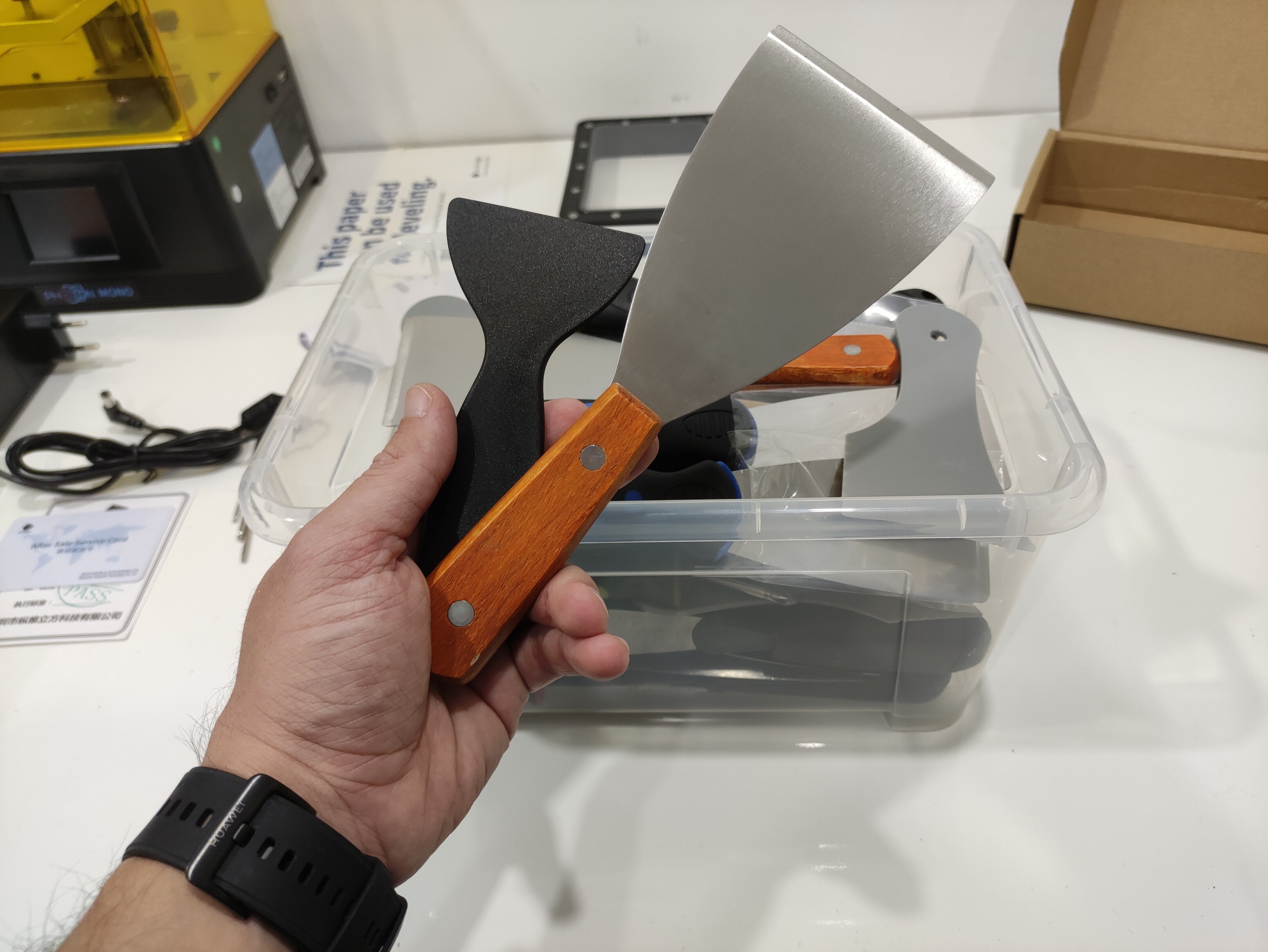

В комплекте как и со всеми принтерами два шпателя. Я не знаю кто начал этот тренд, у меня уже целая коробка этих шпателей. Пластиковым по пленке шкарябать не стоит, быстро ее поцарапаете, для этого нужен силиконовый. Металлический шпатель по идее нужен для снятия детали со столика, но и это делать им неудобно. Я использую обычный канцелярский нож (16мм если не ошибаюсь). Детали отлетают с ним легко и невредимыми.

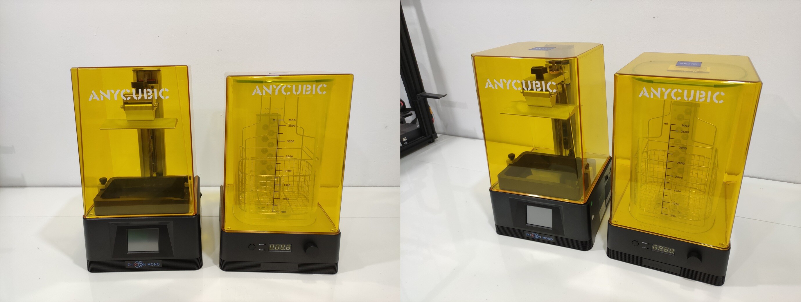

А вот и весь принтер в сборе.
И рядом с их фирменной мойкой. В паре смотрятся симпатично.

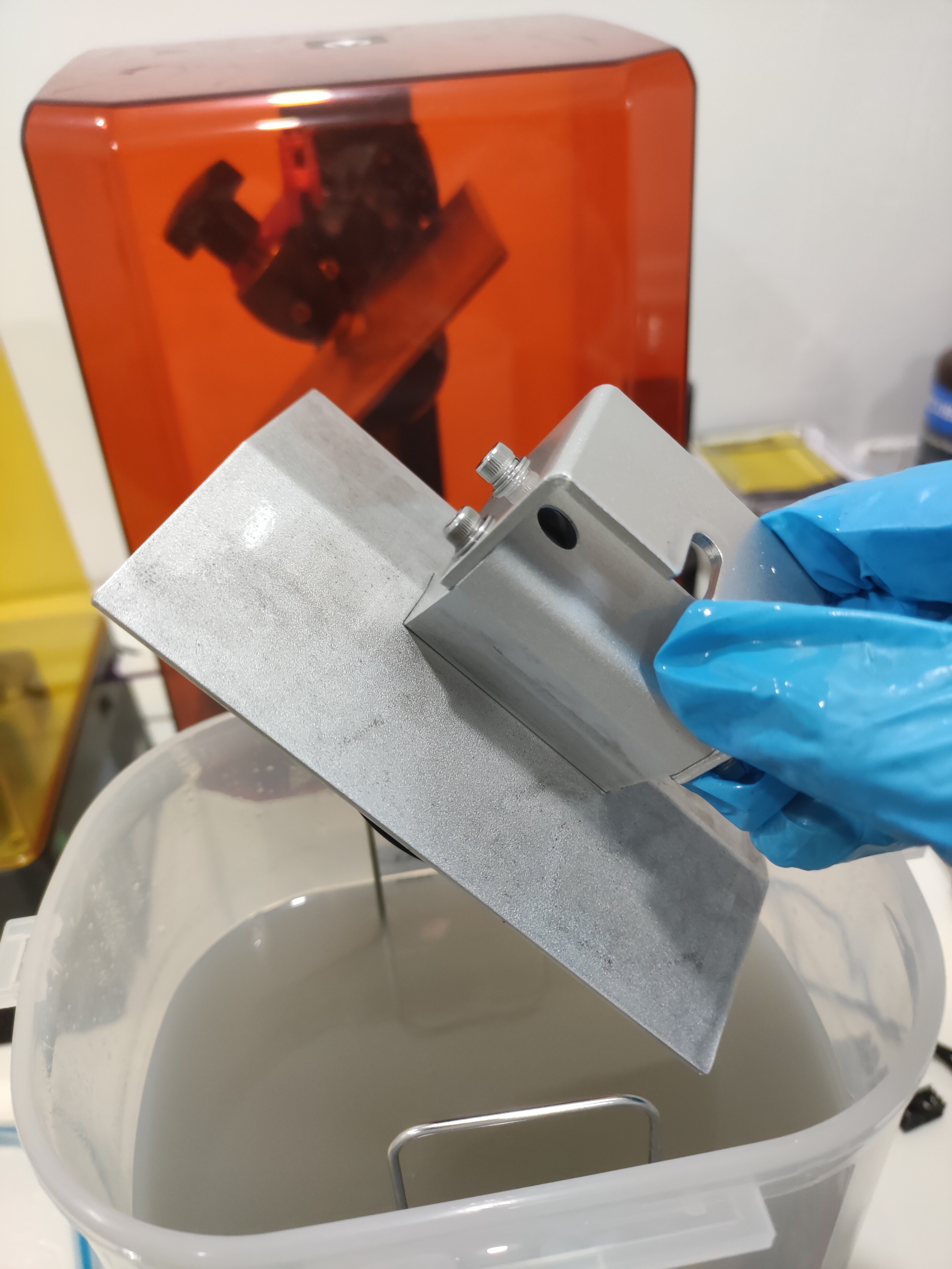

И после печати засовываем ее в новенькую фирменную мойку. И тут у меня знатно подгорело.
На минуточку, сначала вышел в продажу принтер, затем компания думала-проектировала и специально под этот принтер разработала мойку. Специально под него. Спустя время.
И что мы видим. Ставим столик на специально разработанное крепление, и столик ложится не на свои грани, а на деталь. То есть их не смутило что крепление меньше, чем печатная область. Чувствуется как они усердно работают над своей продукцией?
И поэтому пришлось отмывать детали просто кинув столик в тазик.
