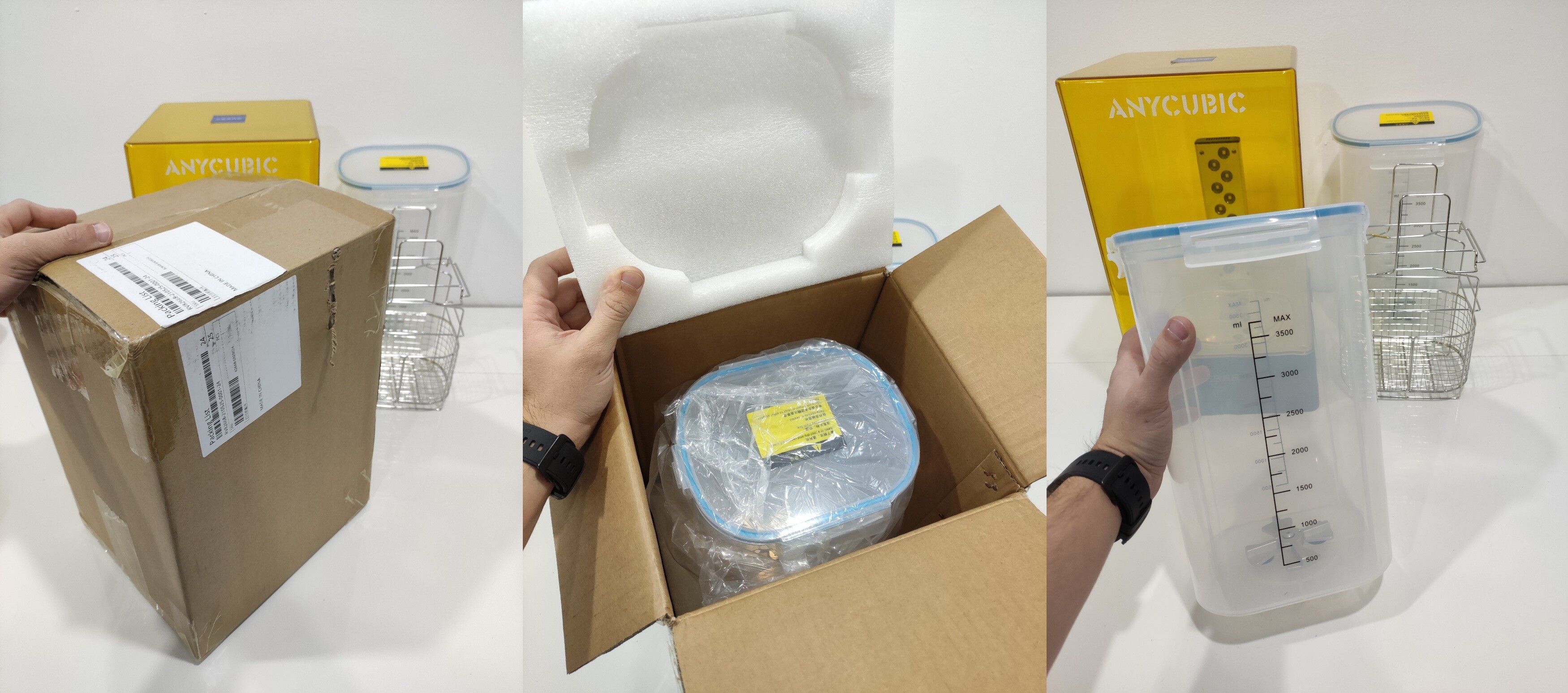

Мойка упакована достаточно хорошо. Коробка была с вмятинами, но внутренности не повредились.

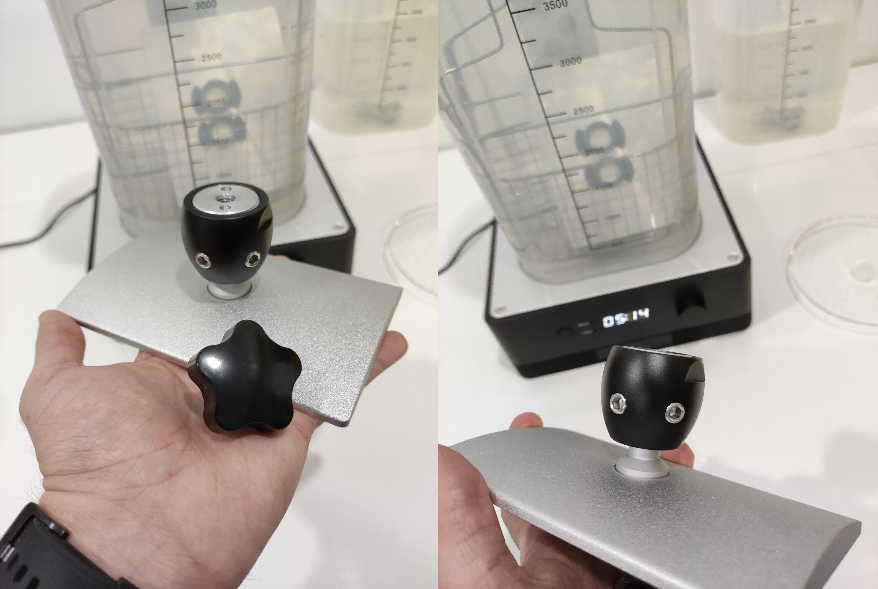

наю что на мойку от Elegoo печатают кронштейны, чтоб столик от принтера НеЭлеги одеть. Тут оказалось приятным сюрпризом что столик от Voxelab Proxima поместился отлично.
Забегу вперед, со временем я выкинул верхний металлический кронштейн и столик заходит полностью вовнутрь и становится на «ребра» контейнера. И не нужно откручивать барашек верхний.

А теперь самое главное — работа всего этого. Напечатал детали, снял столик, засунул в мойку и поставил на 10 минут помыться.
Anycubic Wash & Cure 2.0. Мойка и засветка для SLA 3d принтеров.
Что сказать — деталь отмылась, тут особо никаких претензий. Если взять деталь сложнее, а еще и пустотелую то конечно УЗ ванна отмоет гораздо лучше и быстрее. Но тут в первую очередь — удобство. Это очень удобно. Снял столик, засунул, помыл, достал чистым.
А вот еще приятный бонус — помылся столик. Я его никогда не мыл. И тоже самое касается и барашка и той части, где винты регулировки уровня. Обычно у меня все это было в смоле. Я на это забил и в перчатках (как правило в грязных от смолы) просто всегда брался. Но раз такое дело, то почему бы и не засунуть весь кронштейн помыться.
