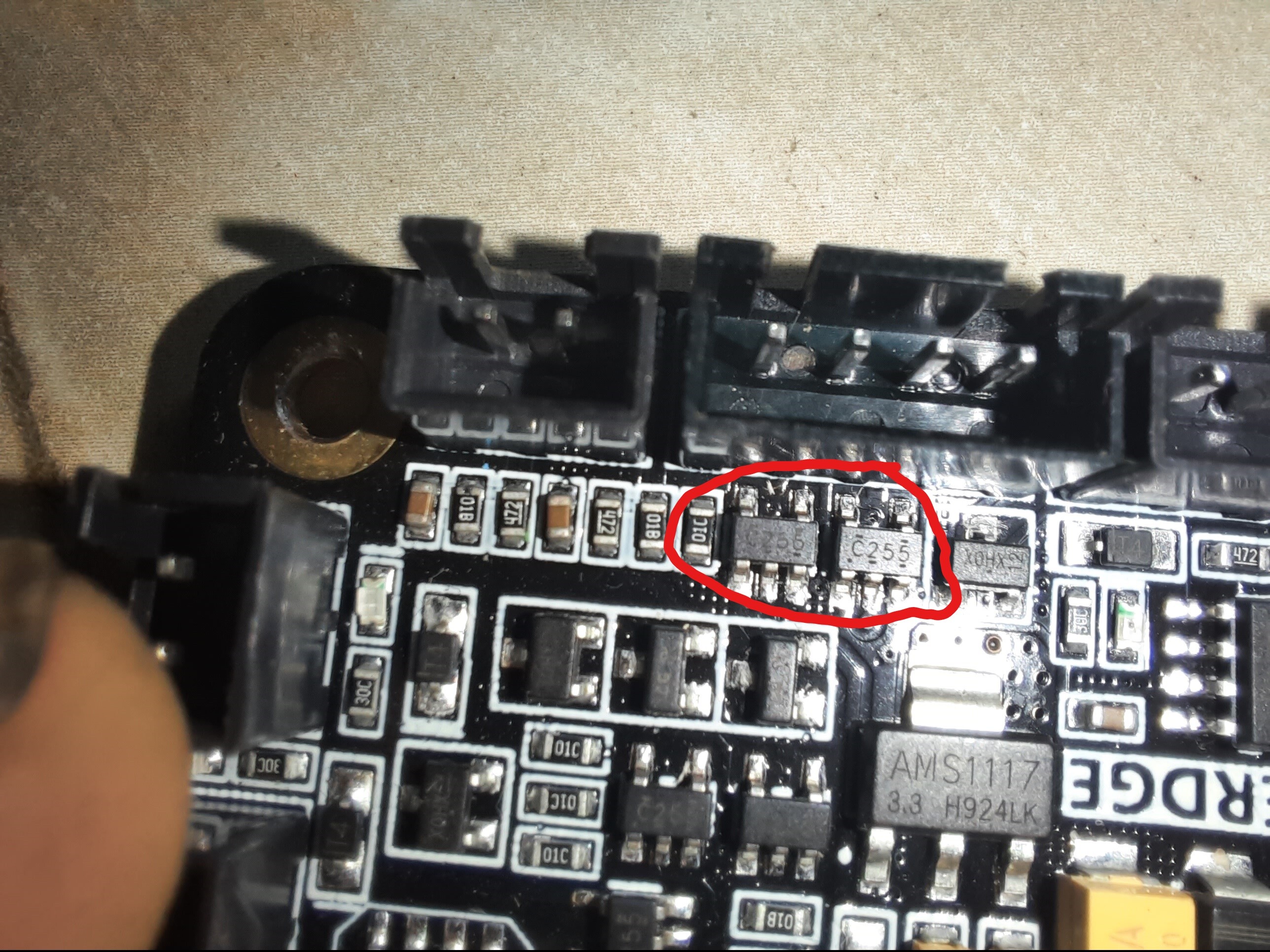

Доброго времени суток.
Собственно собрал принтер на плате Lerdge X, все хорошо, даже пробная печать прошла удачно.
Убедившись, что все работает отлично, решил уложить нормально провода. Но не тут-то было. Похоже при прокладке, где-то коротнул управление подогрева стола. После чего соответственно подогрев работать перестал. Заметил, что на плате греется (оч. сильно) две пятилапые детальки (см. фото), даже при отключенной плате-переходника на мосфет.
Люди добрые, помогите идентифицировать данных зверьков. По маркировке ничего похожего найти не могу. Надеюсь, что беда только в них.
P.S. Пока ждал ответа решил еще раз все прозвонить и перерыть весь интернет. В итоге вышло, что греется только одна микра (слева на фото), а та что справа отвечает за led освещение. Перепаял их местами, и о чудо, подогрев стола заработал, правда пришлось пожертвовать подсветкой. Но это тоже не проблема, тип smd компонента определен - это SN74LVC1G125DBVR, а их у нас в радиомаге полно.
В общем тему оставлю, вдруг кому будет полезна.
Всем спасибо за внимание.
