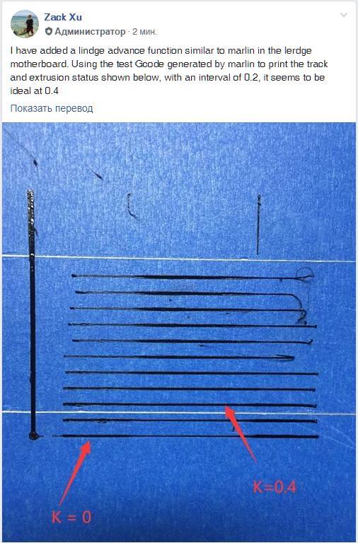

Вышла новаяпрошивка для плат Lerdge K&X – с обещанными Linear Advance, изменением логики работы обдува, другими нововведениями и изменениями, а так же багфиксами.
Lerdge Board update log:
Lerdge V3.0.7 2020.03.02
1. Add linear extrusion pre-control function (similar to LINEAR_ADVANCE function in marlin firmware)
2.Setting the parking position during open suspension
3.E-axis withdrawal spee...
