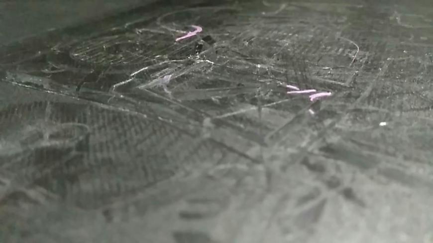

Так что после того как закончился каптон, у фусетхов была куплена наклейка (Frosted Heated bed Sticker), к слову, это одни из немногих продавцов у которых есть наклейки размера 300*300мм. Наклейка работала шикарно, детали из АБС не то что не отлипали во время печати, снять что-то с большой площадью прилегания было нетривиальной задачей. И из-за этого наклейка довольно сильно пострадала, от моих рук, где-то порезы, где-то трещины и несколько следов от парковки разогретого сопла.Новую наклейку тащить из Китая было лень, так что было решено взять стекло, а точнее зеркало.

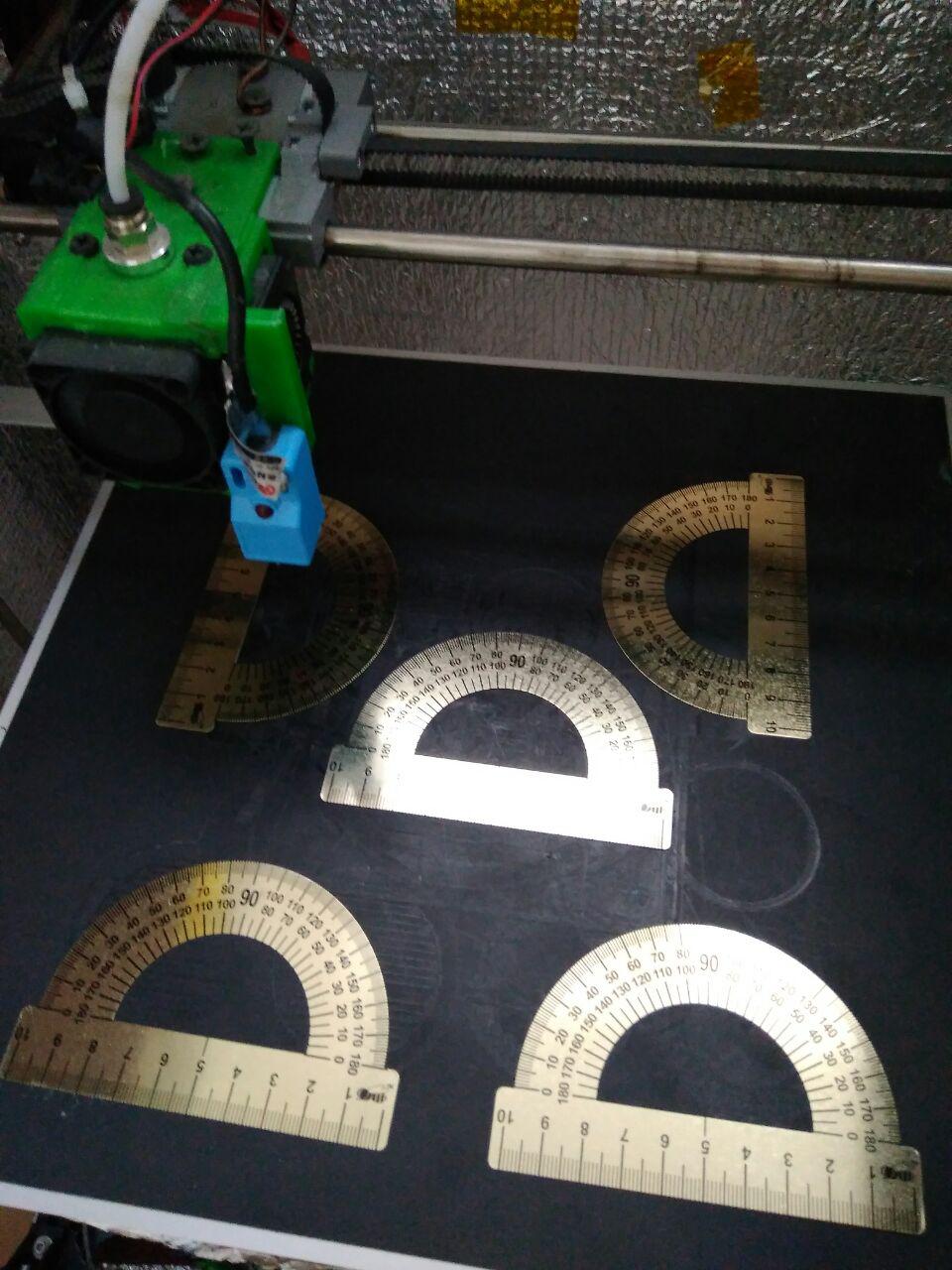

За небольшим исключением, во время всех этих «приключений» я заметил, что датчик реагирует на железные предметы несколько иначе, чем на алюминиевые.
Датчик срабатывал на алюминиевый стол на дистанции 3мм, в то время как на любую железную вещь на дистанции около 7мм!!!

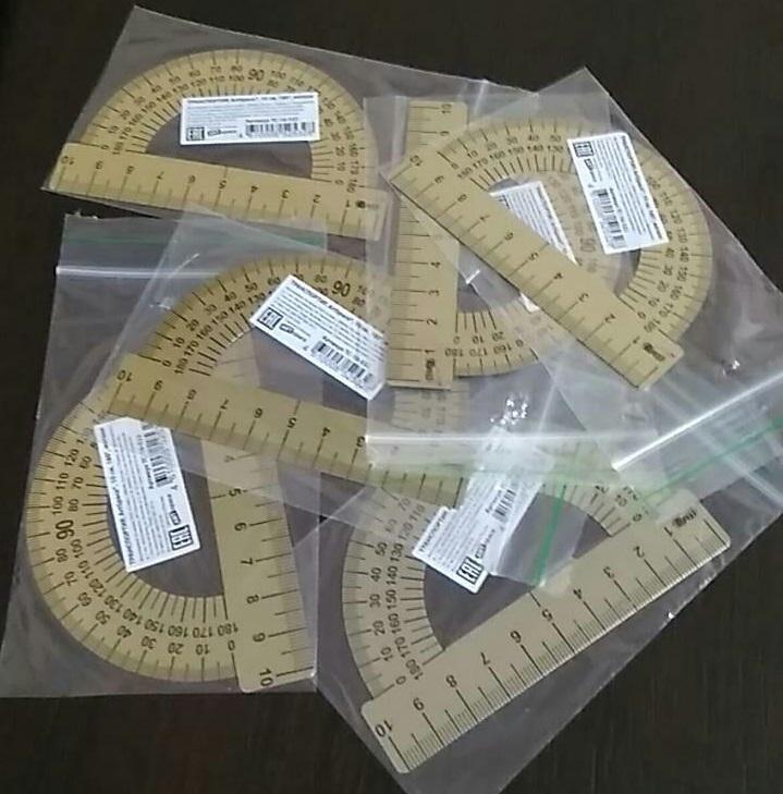

И совершенно случайным образом у меня завалялся самый дешевый транспортир из какой-то жести, толщиной всего 0,2мм, на котором и было проверено, а так как где продаются транспортиры я уже знал, а пара звонков в магазины, торгующие разным металлом успехом не увенчалась, незамедлительно был осуществлен набег на ближайший магазин канцтоваров. Купленные железяки были размещены под точками автоуровня, сверху положено зеркало, и о чудо! Все прекрасно работало!
