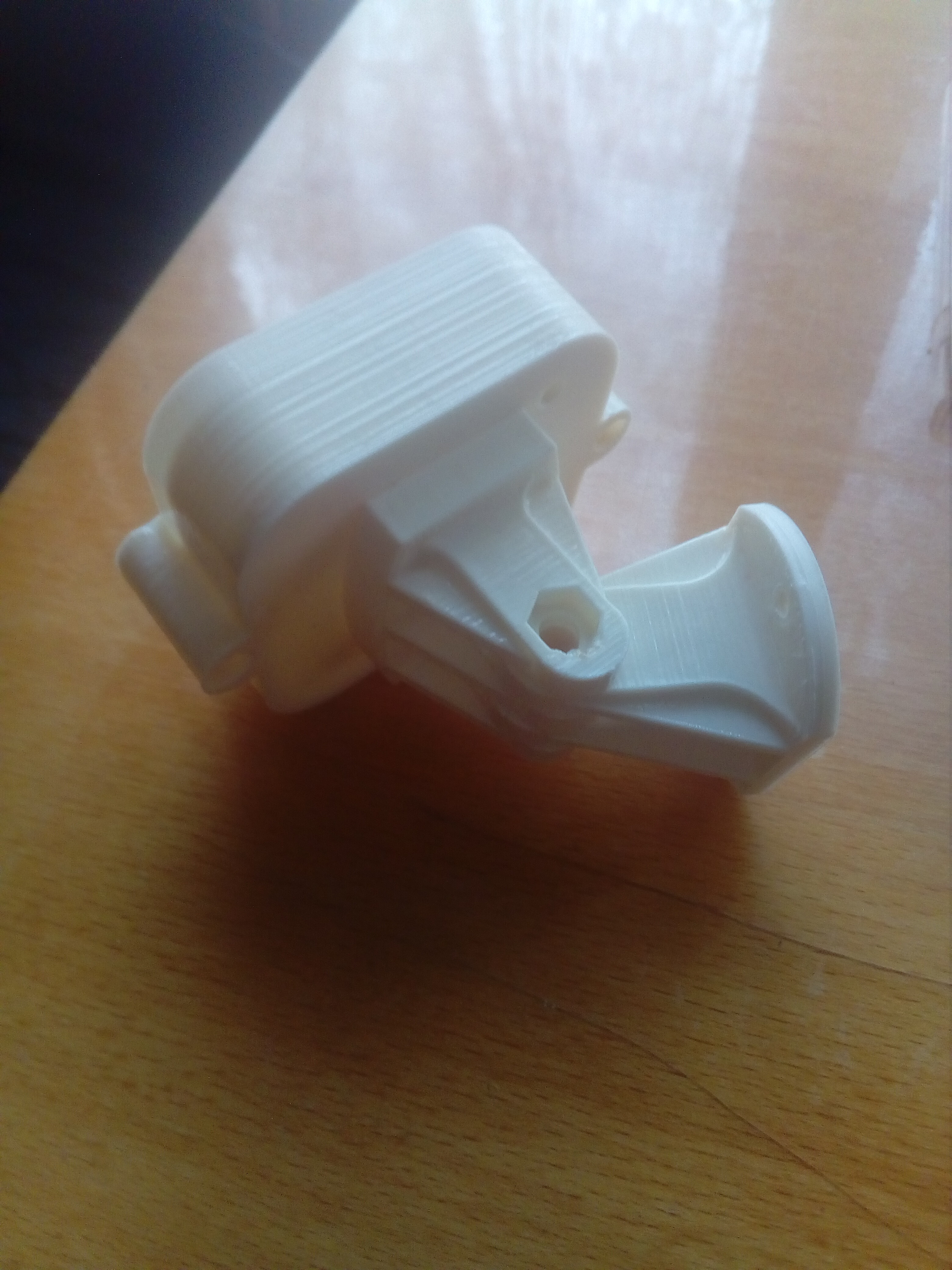

Просто, печать для CCTV.

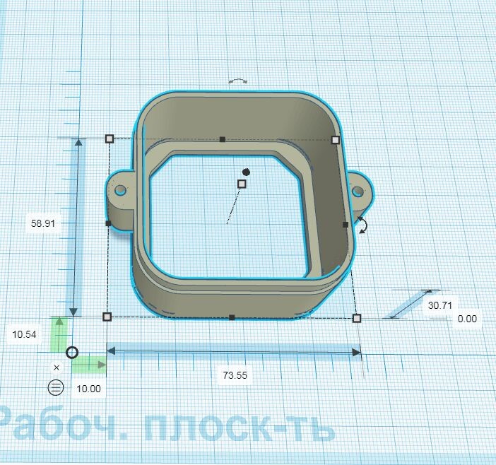

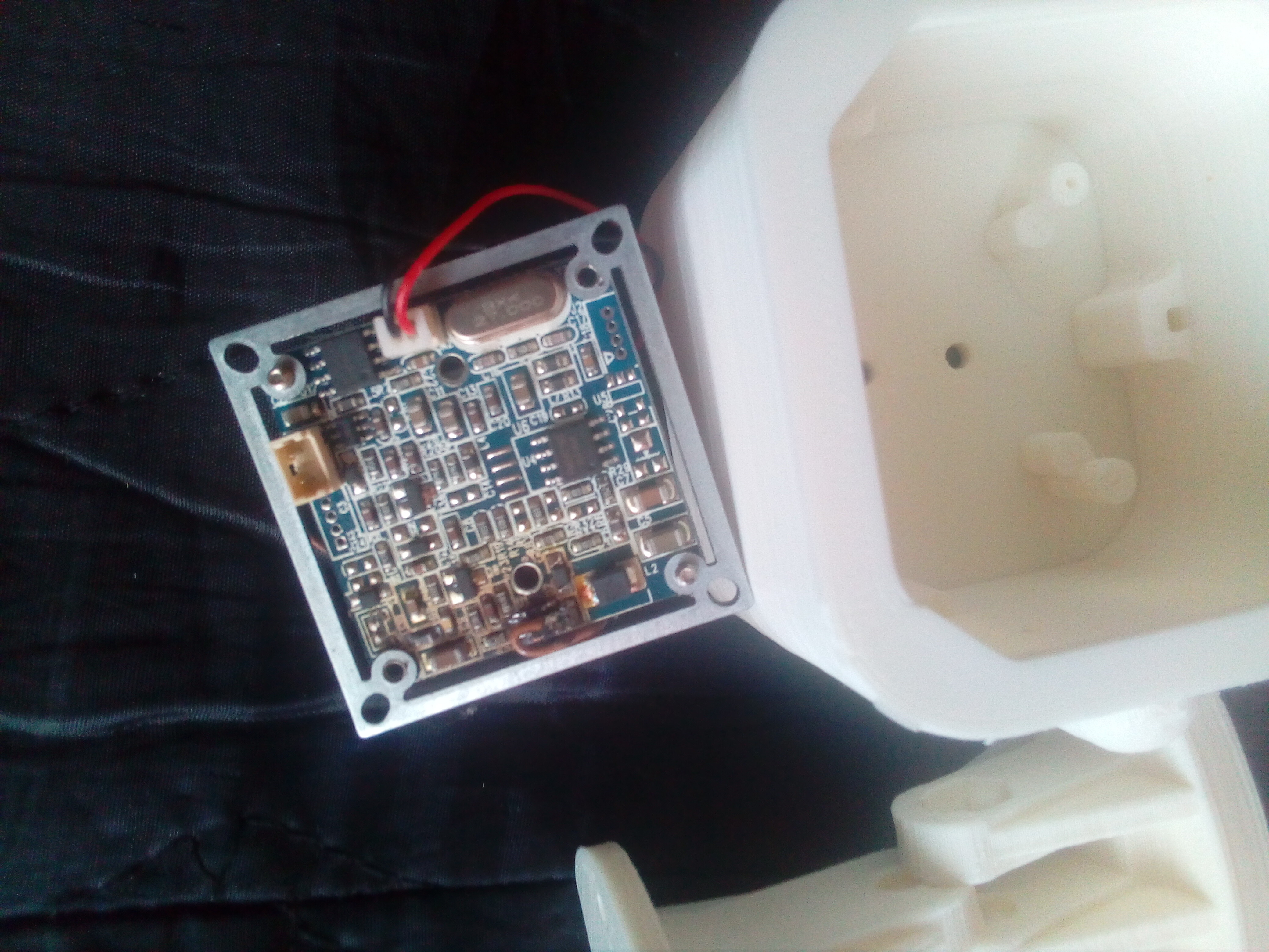

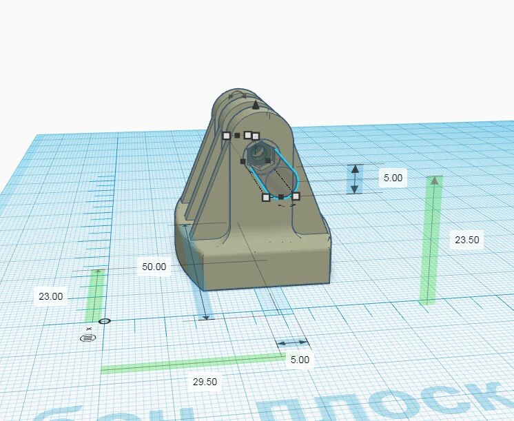

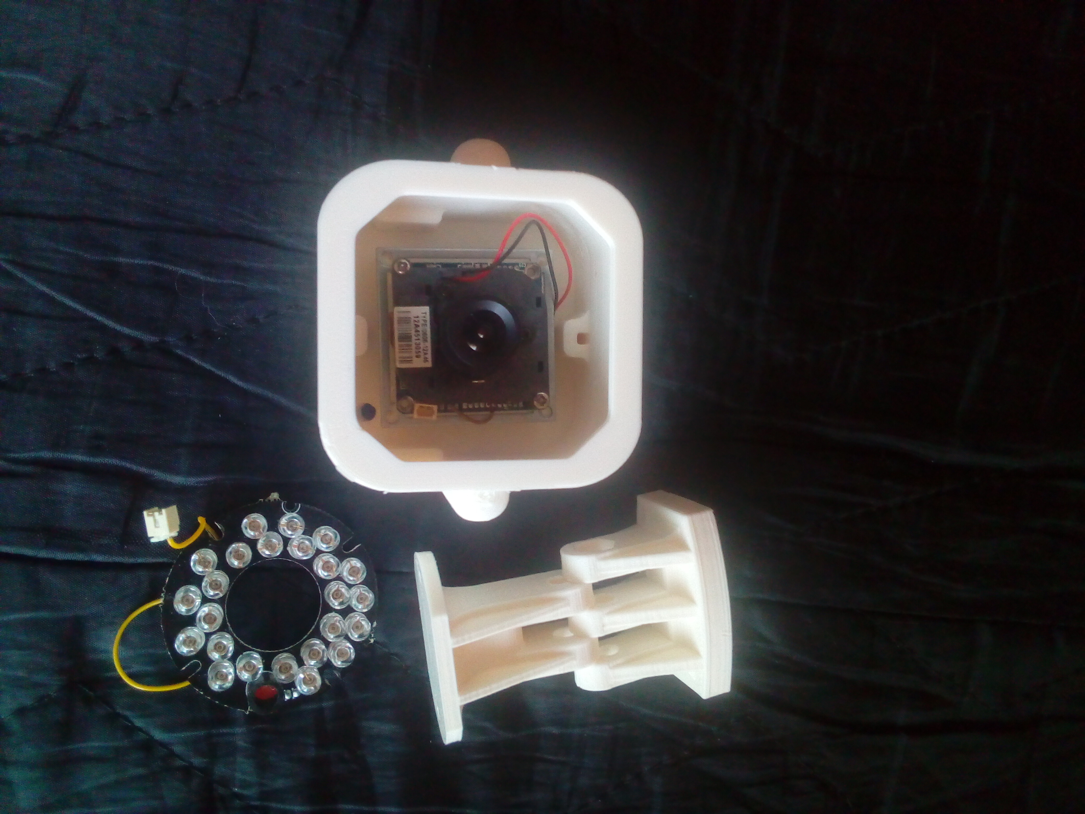

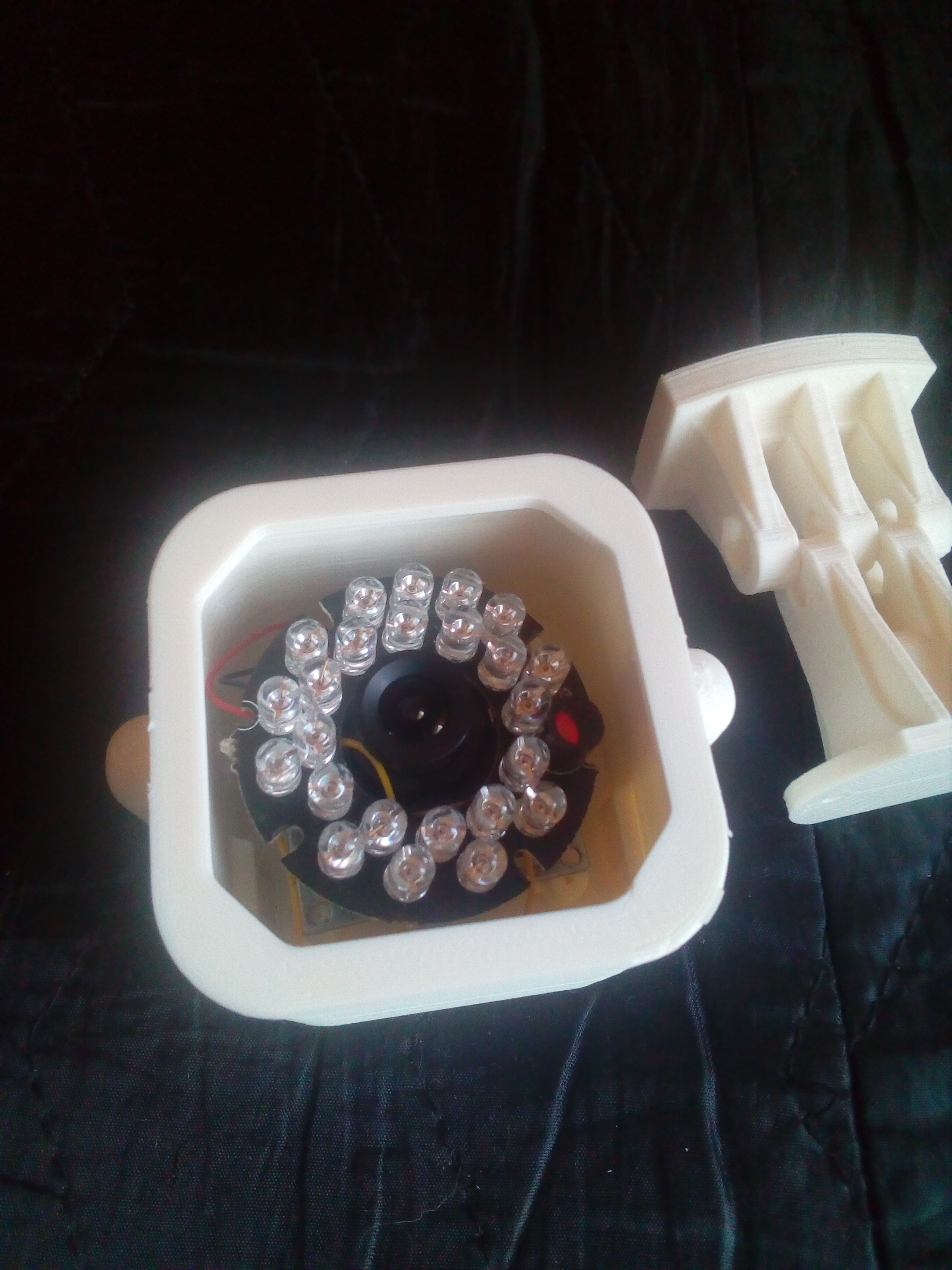

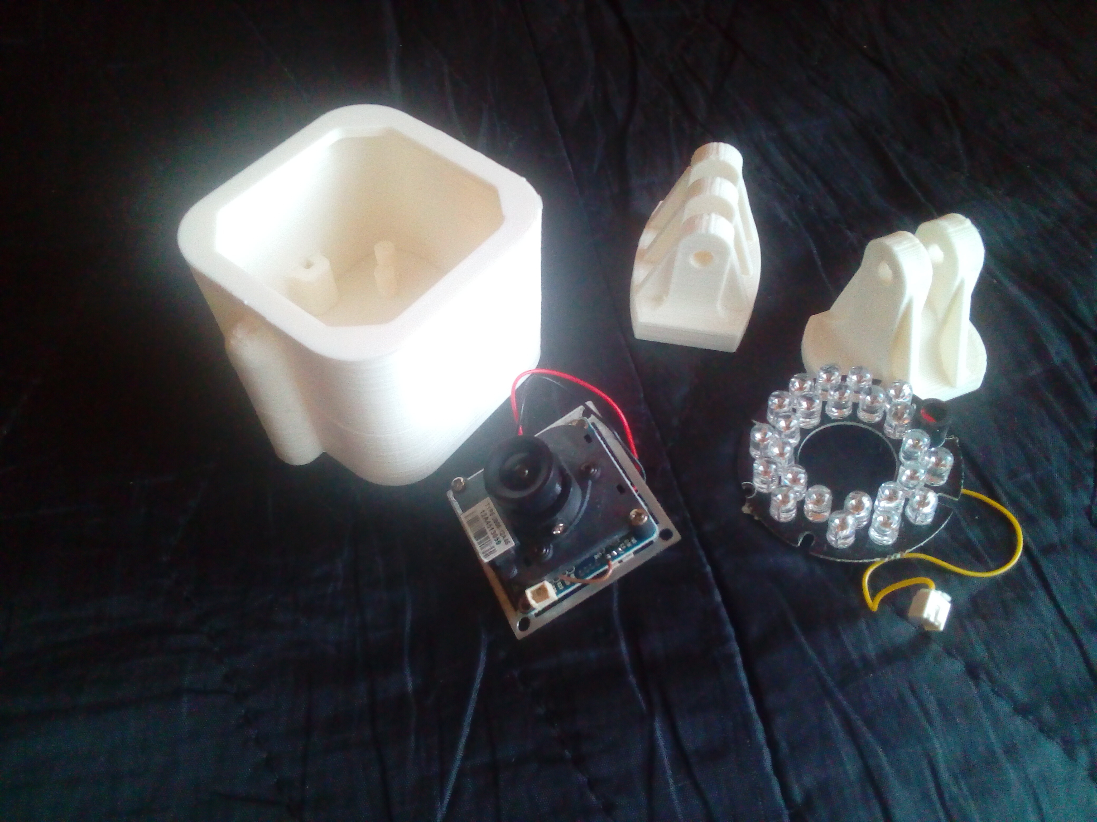

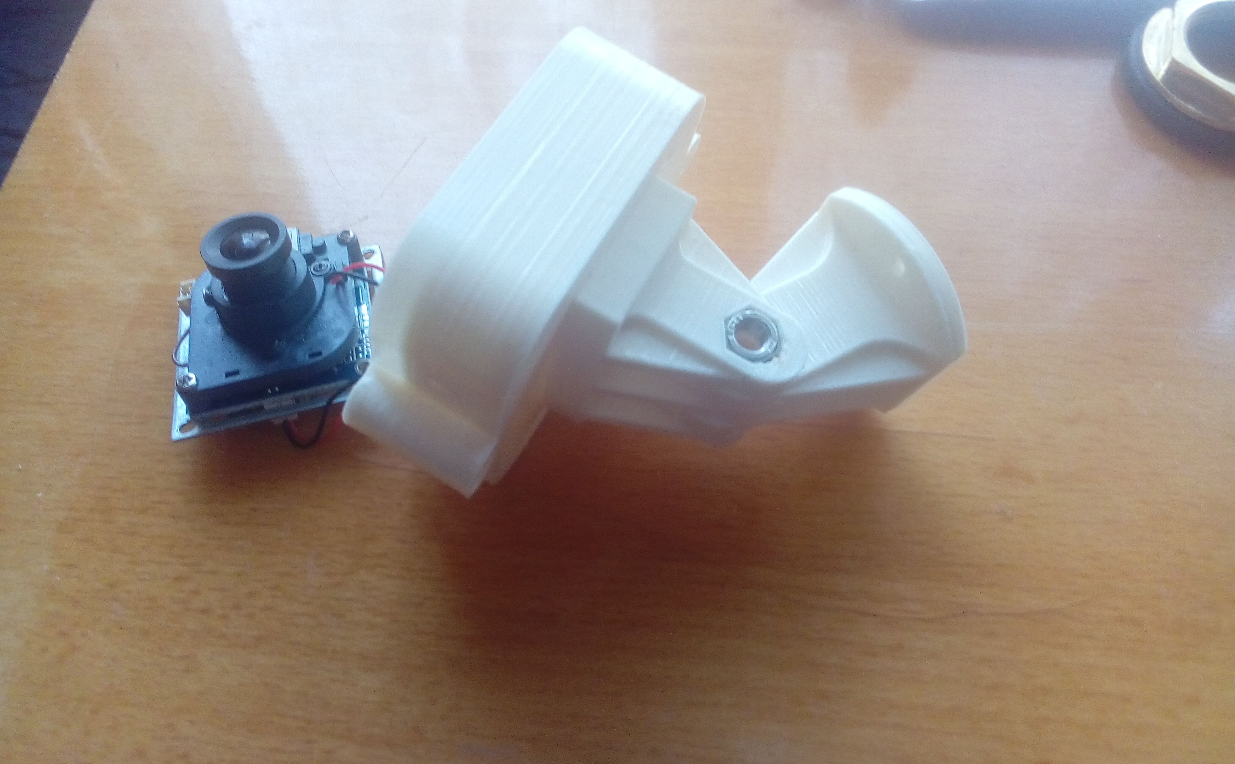

Давно лежал CCTV с неисправностью и вот пришел его черед, заодно и корпус нужно ему организовать. Так как "рисовальщик" из меня не очень, взял готовый проект и подогнал размеры в тинкере. ( отдельное спасибо "Odstavec-750mm " - Андрею )

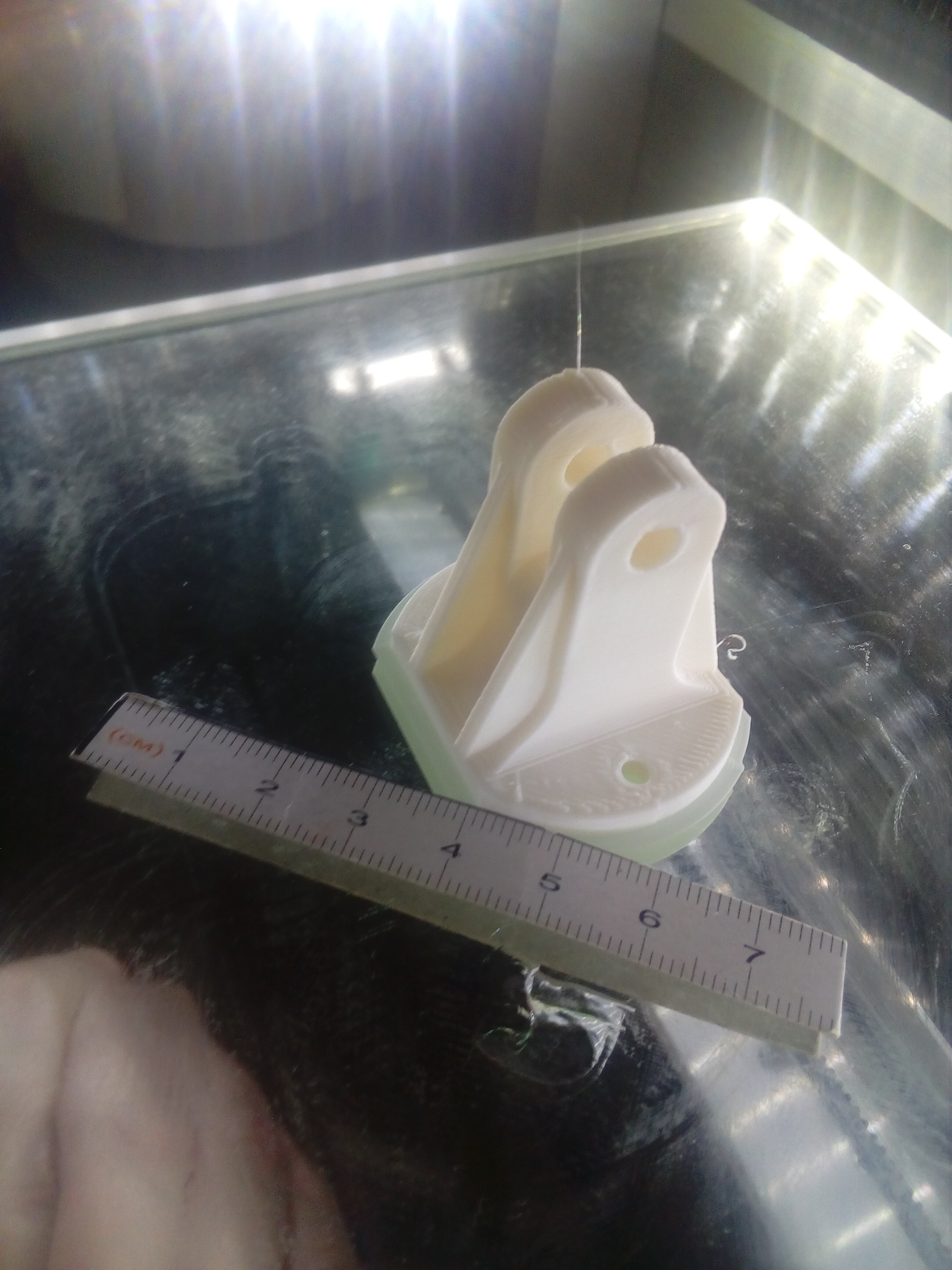

ABS FDplast белый
сопло - 0,4 235гр.
стол - 95гр.
Зря по пластику дихлорэтаном прошелся, кисточкой... одни неровности...))
Последний штрих, это стекло на "морду". Задумался а пойдет оргстекло, на улице может и помутнеть.... Режим и на герметик...
Посмотрим теперь, переживет существования свое на улице.) А Вы как думаете?)
