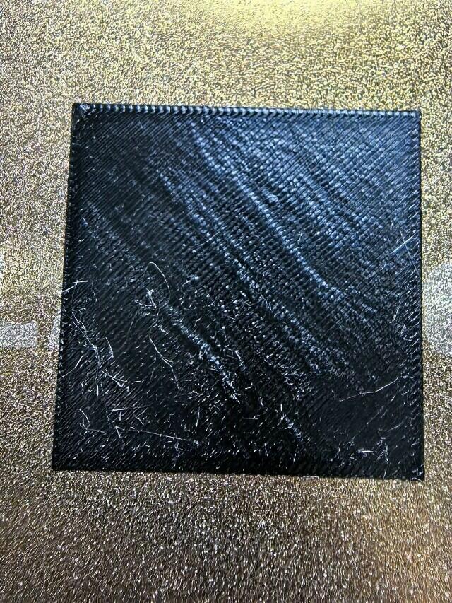

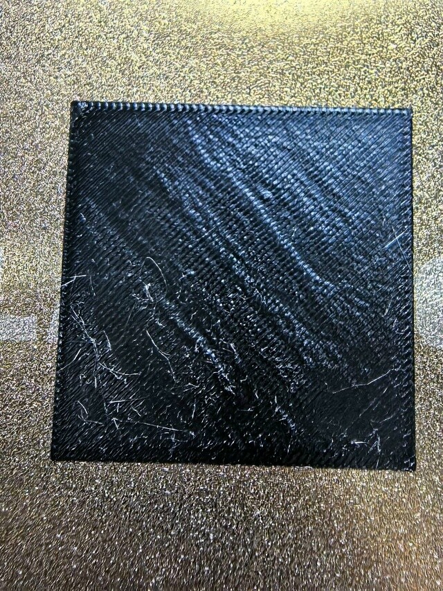

Вроде все понятно, дальше на фото бугры и "волны"
На первой картинке, это относится к 4 красной линии...)
