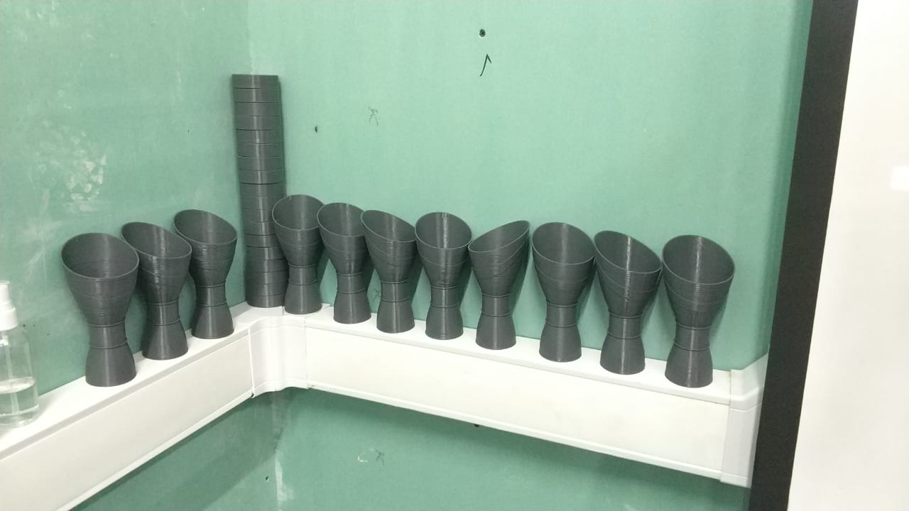

Печать из ПНД - легко!
Недавно родилась идея изготовить кубки для победителей экологической акции из вторично переработанного пластика.
Для этого имели 10 кг гранул из ПНД, переплавленных из бутылочных крышек.
3d принтер у нас есть, оставалось сделать подходящий пруток. Самым сложным этапом стал поиск компании, которая бы обладала профессиональным экструдером, технологией работы с ПНД и желанием экспериментировать! Такой компанией стала U3 Print из г. Клин. Сначала технолог ввел в наш ПНД эпоксидные добавки для улучшения адгезии, затем прогнали нитку.Сразу столкнулись с проблемой усадки.Победили усадку печатью в коробе, настройкой температур и авторским методом закрепления основания. Итог такой: материал сложный, но работать можно! Всем добра!
