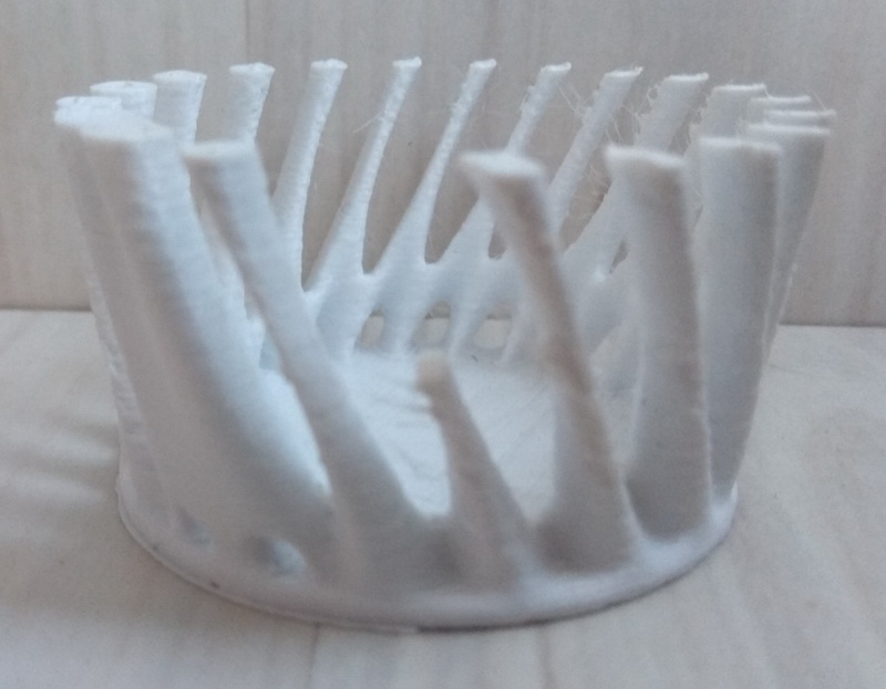

В диапазоне от 230 градусов пластик начинает вытекать из сопла.
При работе с тонкими деталями остаются капельки, которые моментально твердеют и при возврате сопла в эту точку пластик не деформируется и сопло может сломать деталь.
Пример поломки изделия соплом. На верхней кромке видны приливы. Уменьшение Flow до 90% проблему не решает.
Диаметр изделий 45мм.

Пробная печать поверхности Вороного на тонкой стенке. Диаметр изделия 45мм.
