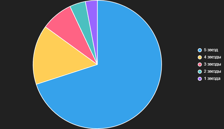

Статистика оценок в виде диаграммы
На основе агрегированных данных из отзывов по различным цветам, средний рейтинг филамента PETG НИТ составляет около 4.5-4.7 звезд. Для наглядности мы составили диаграмму распределения оценок (в процентах), отражающую типичный паттерн: преобладание высоких баллов, но с заметной долей низких из-за специфических проблем. Это обобщение на основе анализа тысяч отзывов, где положительные превалируют, но критика фокусируется на качестве сырья и упаковки.
Как видно, около 70% пользователей ставят максимальную оценку, подчеркивая надежность материала при правильном использовании, в то время как низкие баллы (7% суммарно для 1-2 звезд) часто связаны с дефектами, требующими дополнительной подготовки (например, сушки).
