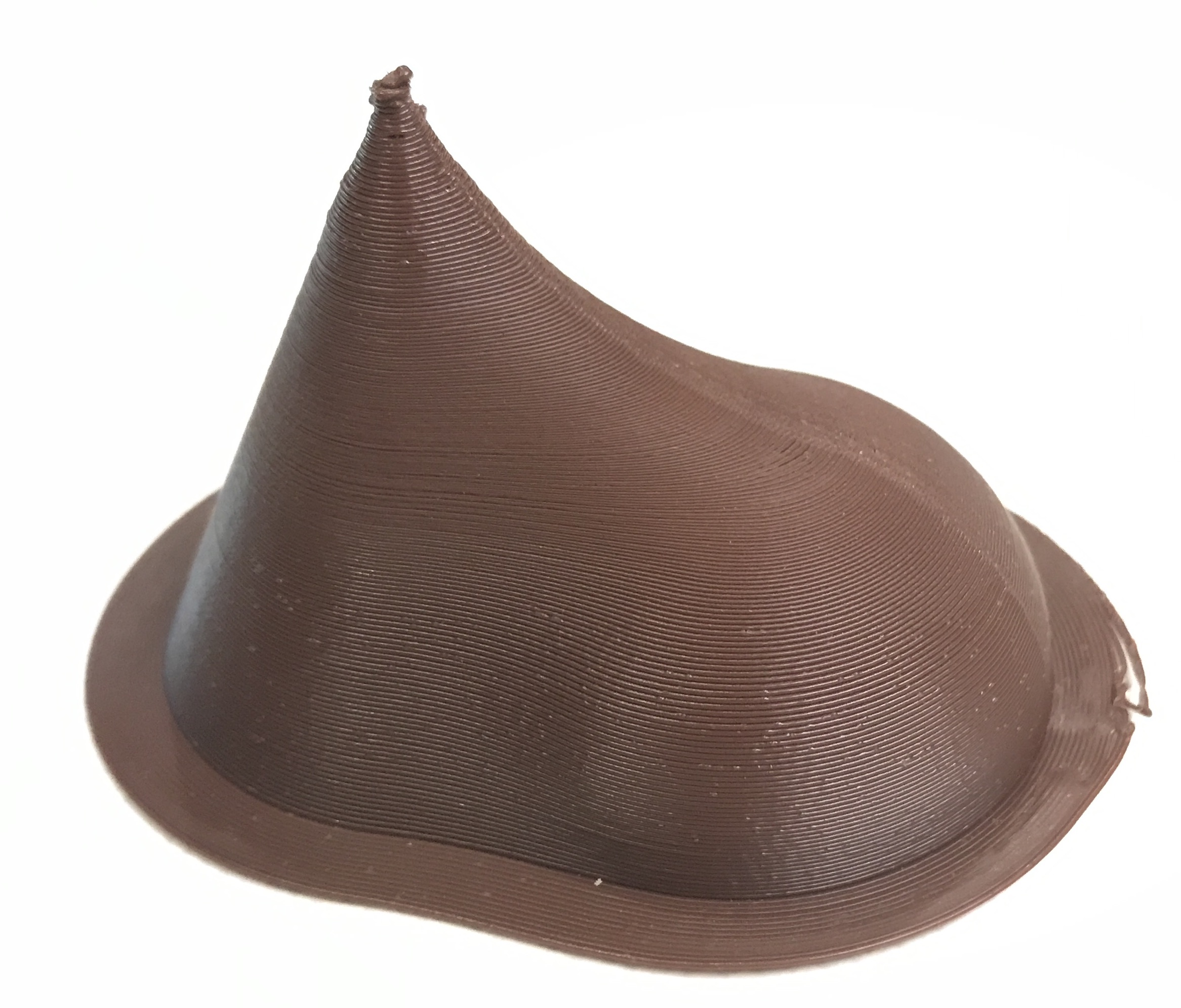

- Stepover Control - контроль ступеней(динамическая высота слоев) (прим. редактора - самая крутая фича!! Помните старое видео, вот прямо один в один, см. ниже)
- Функция включается, когда максимальная высота слоя больше, чем обычная высота слоя;
- будет пытаться подгонять Z чтобы добиться гладкой поверхности (прим. редактора - смотрите видео)
- будет менять толщину слоев таким образом, чтобы шаг (отступ по Х и Y по сравнению с предыдущим слоем, проще говоря ширина выступа ступеньки, можно параметризовать) был достигнут;
- имеет независимые цели для нижней части(чтобы не требовалось поддержек) и верхней части (преимущественно, чтобы выглядело гладенько, красивенько) модели;

А теперь самое интересное, картинки!
Первое, что хочется сказать, швы очень хорошо скрывает, а динамическая высота слоев - просто бомба!
Сделал тестовую модель: соединил полусферу с конусом, напечатал с параметрами слоя от 0.1 до 0.3, вот что вышло:Ну и видео напоследок:
