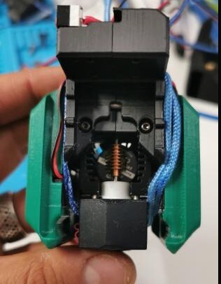

Voron 1.6 Direct BMG(Titan)+mosquito (mellow NF) mod.Сразу – получилась у меня вот такая простенькая голова (файлы на тинге):Давайте расставим все точки над нужными буквами: штатные головы на принтерах Voron красивые.
Voron 1.6 Direct BMG(Titan)+mosquito (mellow NF) mod.  Voron 1.6 Direct BMG(Titan)+mosquito (mellow NF) mod.И эстетичные.  До тех пор пока ими не пытаются плавить что-то вроде PA12, PC и прочую инженерную жесть. Тогда они становятся вот такими. Voron 1.6 Direct BMG(Titan)+mosquito (mellow NF) mod.И это у меня пропали две прекрасные фотки из Дискорда с поплавившимися головами.Ну и, во-вторых, ради красоты это добрых 30-80 грамм лишнего пластика и крепежа при любых компоновочных решениях. Для «рельсовых» воронов 1.8 и 2.х это может и не критично, а вот 1.6 с его валами 8мм критичен к весу головы.
В общем, попробовал я штатную Bowden-голову от 1.6
(фотка взята из процесса примерки головы, поэтому всё болтается во все стороны, но  видно сколько пластика там сделали для красоты вокруг банального V6), Voron 1.6 Direct BMG(Titan)+mosquito (mellow NF) mod.попробовал Afterburner mod  (делать штатный директ для 1.6 кто-то поленился), и решил сделать свою голову. Простую и лёгкую.Немножко предыстории – почти полгода назад был «заход» номер раз на голову. Основой послужил другой проект – Railcore II 300ZL. Voron 1.6 Direct BMG(Titan)+mosquito (mellow NF) mod.Ну и у меня в качестве черновика получилось примерно вот так: Voron 1.6 Direct BMG(Titan)+mosquito (mellow NF) mod.Не считая эстетики смущали два фитинга в конструкции. Чай не фитинги от Prusa, чтобы люфтов не давать. Забегая вперёд скажу сразу – чистая правда, два фитинга и дополнительные 5см трубки дают почти миллиметр дополнительного ректракта и (скорее всего) намного больший коэффициент LA. Тут правда не могу утверждать, так как в процессе ещё и электроника сменилась на Lerdge.В основе новой башки лежит штатный пластиковый уголок, который китайцы кладут с любым экструдером.  Voron 1.6 Direct BMG(Titan)+mosquito (mellow NF) mod.В уголке сверлим три отверстия – два под М2.5 для крепления экструдера и один d4 – для печатной втулки с тефлоновой трубкой (чуть меньше 2см, без фитингов, вставляется без люфтов методом подрезки точно в размер). Место сверления каждый выбирает под свой BMG/Titian (да-да, в теории сюда также встанет и почти любой клон Титана, во всяком случае я поприкладывал и не нашёл ни одной причины почему не получится, возможно придётся только переходную шайбу переделать, так как каждый китаец делает пластиковые формы фидера на своё усмотрение.
Voron 1.6 Direct BMG(Titan)+mosquito (mellow NF) mod.Плюс в уголке сбоку делаем небольшой вырез для рычажка. Если уголок в процессе изволит дать трещины – клеим на суперклей (цианакрилат).Вентиляторы крепятся на обычные М2.5 прямо в пластик кронштейна.Ну а дальше собираем всё вместе и получаем башку со следующими свойствами:
У меня принтер под Lerdge-X, на боудене ускорение было в районе 1800мм/с2. Для получения схожего качества с директом ставится 1200мм/с2. Для сравнения с куда более красивым, но тяжёлым Afterburner mod ускорения приходилось зажать до 800мм/с2 для получения примерно того же качества. То есть… как на Эндер-3 или даже хуже.
Красота «а-ля Voron Design» это больно.
Для примера кубики с новой башкой:
Voron 1.6 Direct BMG(Titan)+mosquito (mellow NF) mod.ABS+ все линии 90мм/с. Voron 1.6 Direct BMG(Titan)+mosquito (mellow NF) mod.PLA все линии 120мм/с. (тут уже всё прямо грустняво, не хватает и охлаждения и башку заносит, хотя для заполнения такая скорость сойдёт). LA откалибровался в 0.045.Ретракт от 0.5 (на АБС), до 1.5 (на ПЛА).В принципе резонансная частота 45Гц предельно чёткая и одинаковая по обеим осям, поэтому если бы принтер был под RRF или Klipper, то можно было бы его разогнать минимум до 2000 мм/с2 с лучшим качеством.Voron 1.6 Direct BMG(Titan)+mosquito (mellow NF) mod.В честь распродажи решил заказать себе деталек на Sherpa-mini от Anex Engeneering () .  Есть подозрение, что скину ещё грамм 80 с башки и ускорения станут 1400-1500.Вообще это забавный  момент – создатель Voron считает, что их экструдеры это «первый шаг в знакомстве с нашими проектами». Но экструдеры-то у Voron в основном переусложнённые и не ахти какие. Классические BMG компактнее (с которых надо брать комплектуху под актуальные вороны), работают также, а весят меньше. Плюс, у изгнанного Волкома в Anex Engeneering экструдеры куда как легче и интереснее. В общем – Нерон всё понимает одним образом, а делает при этом что-то странное.П.С.Отдельно про Lerdge. За время экспериментов на Вороне я сменил на нём Вулкан с 60Вт нагревателем, на алюминиевый МК10 с 50Вт нагревателем и латунный блок от NF6 Crazy (москит) с 40Вт нагревателем. И ни разу не перекалибровывал PID. Вообще отлично работает - температура стоит в 0,2градуса во всех случаях.Разительный контраст с параноидальной RRF, у которой при несовпадении коэффициентов регуляции идёт отбой по температурной защите через пару минут и коэффициенты ПИД в самом деле на что-то влияют.
