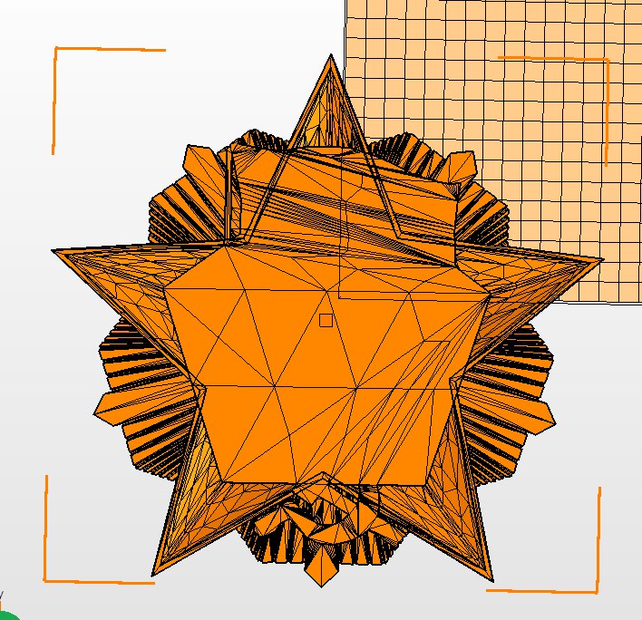

Тут все просто, с учетом того, что созданием 3d модели занимался наш моделлер – специалист с богатым опытом и золотыми руками. При условии плотной занятости нашего профессионала на работу в 3dMax по созданию двух моделей ему потребовалось чуть больше двух рабочих дней. При этом 3d модели создавались из отдельных элементов (центральные части (на рисунке изображены белым цветом) должны были входить в основания самих орденов, серпы с молотами как автономные республики также печатались отдельно). После создания 3d моделей орденов, для удобства при печати обе модели были разрезаны на несколько частей в Netfabb.
