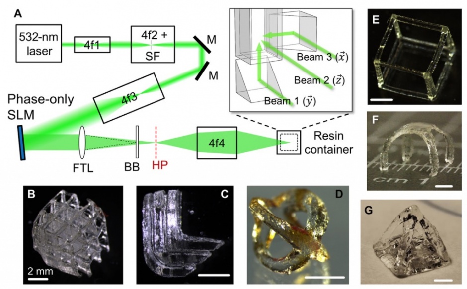

Но что, если применить несколько менее мощных лазеров, которые бы при условии их пересечения трансформировали смолу в отвердевшее состояние? Именно эту методику разработала команда ученых во главе с исследователями из Ливерморской национальной лаборатории. Данная логика была опробована в других областях: благодаря наложению друг на друга лучей света, звука и излучения, выбранная область подвергалась максимальному влиянию, при этом прилегающие к ней участки остались фактически в исходном состоянии. То есть лазеры воздействуют исключительно на заданную площадь материала.
Это достигается благодаря точному расположению 3 лучей света – такому, чтобы они пересекались друг с другом и создавали интерференционное усиление волн в областях, которые должны отвердеть. Сам процесс длится несколько секунд и состоит из непосредственной полимеризации и удаления остатков смолы с объекта. Нечто подобное было реализовано ранее в других техниках, однако они не позволяли создать готовые объемные формы. Преимуществ в таком подходе много. Во-первых, он позволяет изготавливать конструкции со свободно перемещающимися в них структурами – как шестерни в коробке передач. Во-вторых, нет необходимости в материале поддержки. В-третьих, есть возможность одновременной множественной печати.

Разрешение печати будет определяться наименьшим количеством рабочего материала, которое можно перевести в отвердевшее состояние, что в свою очередь зависит от ряда химических и оптических факторов. Тяжело сказать, каким точно будет этот показатель, но полученные результаты дают понять, что разрешение голографической 3д-печати позволит работать с задачами, для решения которых используются существующие установки аддитивного производства.
