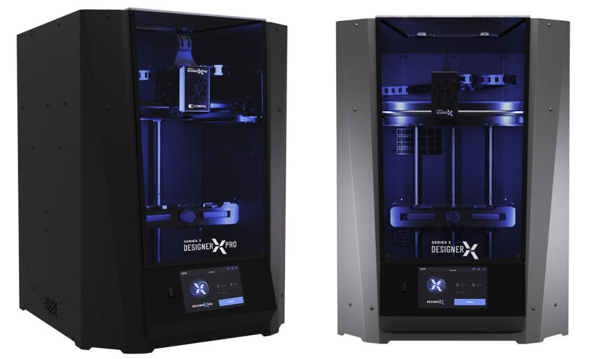

Всем привет, друзья! С Вами 3DTool!
Каждый новый релиз от Зеленоградской компании – производителя PICASO 3D вызывает большую шумиху в сообществе. В отличии от многих конкурентов разработчики PICASO стреляют «редко, но метко», каждый раз анонсируя значительные изменения и доработки относительно старых версий. Не постесняемся сказать, что каждое новое поколение принтеров этой компании задает определенную планку качества и стандартов. На отечественном рынке уж точно.
На днях мы узнали, что к релизу готовится обновленная линейка устройств PICASO 3D Designer Series 2, и чтобы понять, что из себя представляет новая серия решили взять интервью у менеджера продуктов компании – Капитона Неклюдова.
Не откладывая все в долгий ящик давайте начнем.
Каталог 3D принтеров PICASO 3D Designer Series 2

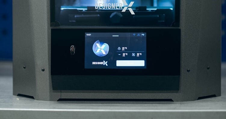

«Какие общие технические изменения произошли в линейке Series 2? Электроника, П. О., механика»
- Новое программное ядро и появление активного подогрева камеры требовали расширения электронной базы, поэтому в Series 2 управляющих плат стало больше. В том числе благодаря этому все принтеры подключаются удаленно не только по Ethernet, но и по Wi-Fi. Также, примерно в 50 раз увеличилась скорость загрузки заданий через Polygon X и появилась возможность работы без USB-накопителя. Все отсеки электроники и драйверы получили улучшенный вариант охлаждения — жизненно необходимая вещь при работе с подогреваемой камерой.

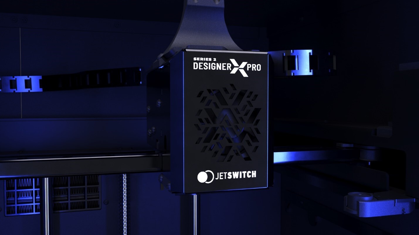

Автосовмещение сопел в принтерах PRO-серии выполняется на 10 минут быстрее и позволяет настроить совмещение сопел с точностью до 40 мкм без участия пользователя. Таким образом, для идеального совмещения достаточно одного запуска автосовмещения и одной печати классического шаблона.
Также принтеры PRO-серии по умолчанию используют режим быстрого переключения — это существенно экономит время печати. Для них же доступны 2 новых режима — инверсия сопел и горячая замена. Последний позволяет дать вторую жизнь односопельным печатям, автоматически продолжая печать “запасным” соплом в случае обнаружения проблем с основным.

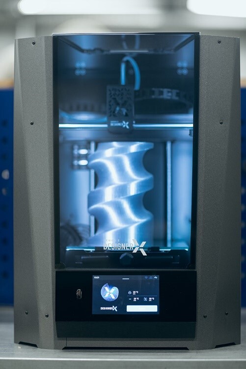

«Что нового в "настольных" X / X Pro?»
- Теперь в них используются магнитные энкодеры для контроля подачи. Увеличена жёсткость платформы, в связи с чем повышена точность её выравнивания. Для подачи материала используются новые направляющие и PTFE-трубки увеличенной толщины.

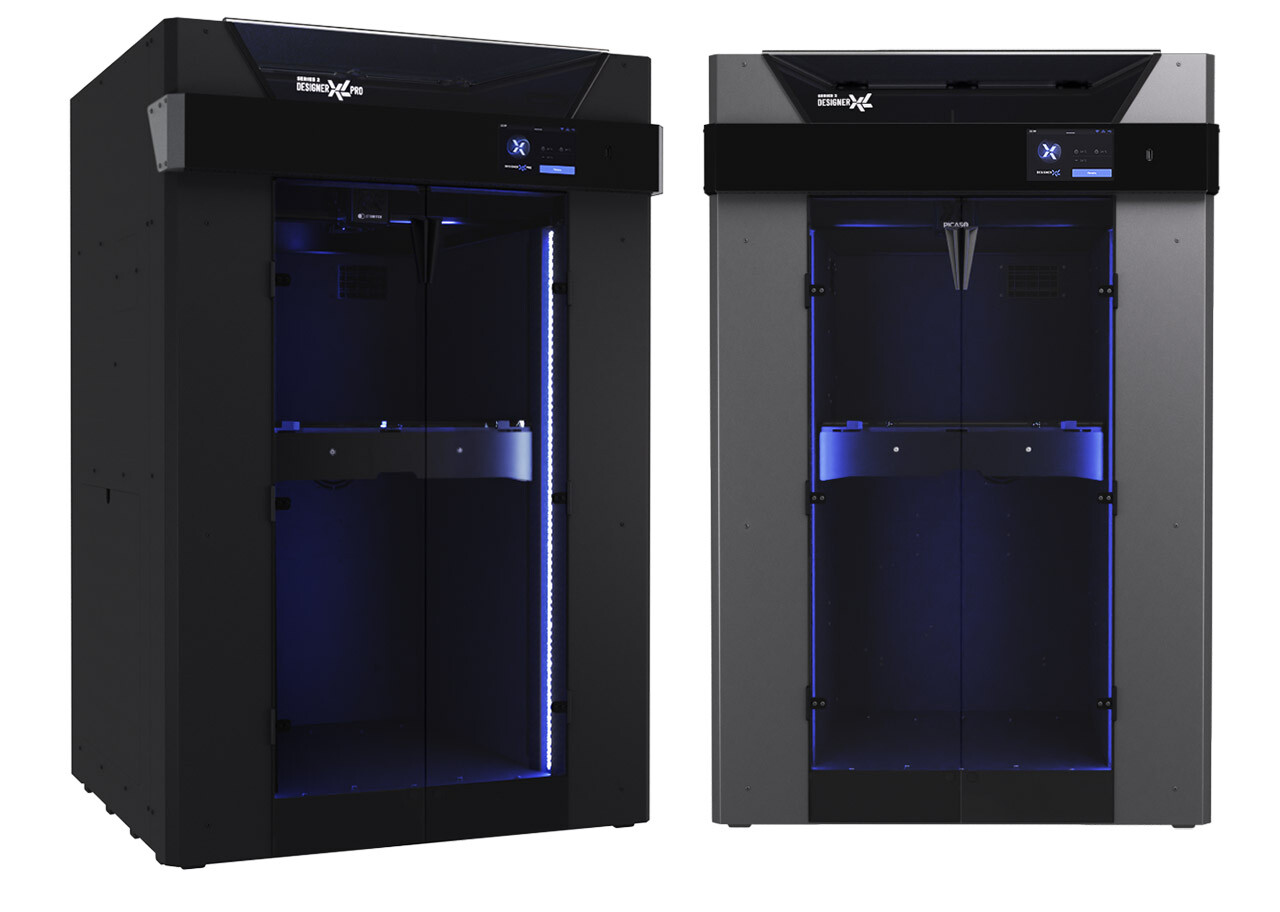

«Как изменились XL / XL Pro?»
- Позиции очистителей немного изменились по сравнению с прошлой версией. Вместо маленьких контейнеров для прочисток используются большие отсеки, чем-то похожие на мусоропроводы.
