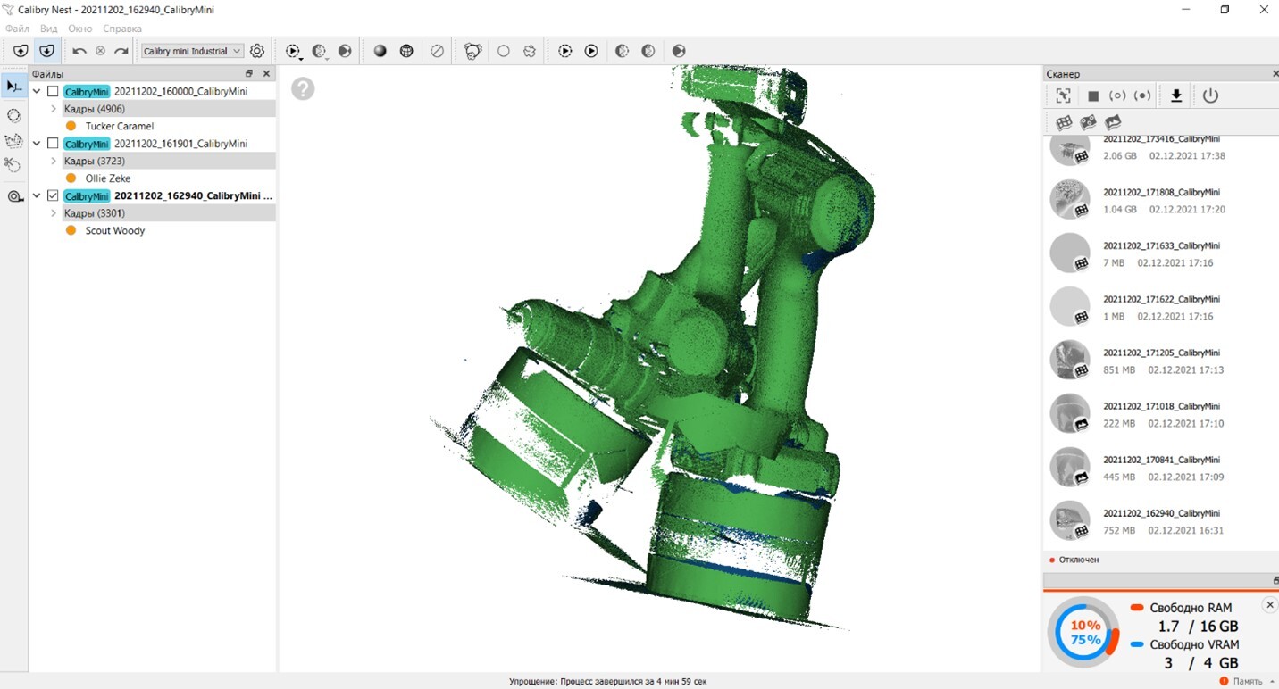

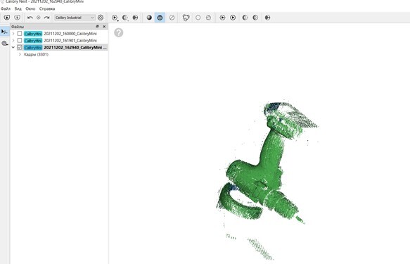

Для того чтобы получить 3D объект хорошего качества мы отсканировали модель 3 раза. В первый проход мы захватили всё до чего удалось дотянуться. Не поворачивая модель, зарегистрировали скан и увидели пробелы (зоны, которые не отсканировали должным образом). Последующими сканами мы будем сканировать эти места, немного заходя в области объекта, которые ранее были захвачены, для того чтобы 3D сканер смог найти три совпадающие точки между сканами.
В комплекте с 3D сканером Calibry идет программное обеспечение Calibry Nest. Оно бесплатное и поставляется по умолчанию.
Итак.
Скан №1
3D сканер Calibry Mini. Практическое 3Д сканирование. Отзыв от 3Dtool.
Скан №2
Скан №3
Совмещение всех сканов
Теперь, когда все 3 скана зарегистрированы в программном обеспечении и финализированы. Мы можем удалить подложку, на которой стоял объект, в нашем случае это был скотч.
Далее нам необходимо объединить все 3 объекта. Для этого выделяем их и нажимаем кнопку на панели «Выравнивание по точкам». В первом окне у нас базовый скан, во втором выравниваемый, в третьем отображается результат.
Когда все объекты объединены запускаем множественную финализацию и получаем наш результат, на который при необходимости можно наложить текстуру и сохранить в STL или OBJ формате.

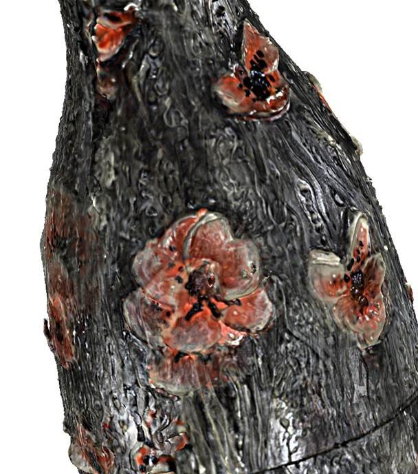

Кейс по 3D сканированию №3
При сканировании по текстуре нужно придерживаться тех же принципов, что и по геометрии за исключением выбора самого трекинга, ниже пример сканирования такого объекта.
3D сканер Calibry Mini. Практическое 3Д сканирование. Отзыв от 3Dtool.3D сканер Calibry Mini. Практическое 3Д сканирование. Отзыв от 3Dtool.
Итоговая 3D модель

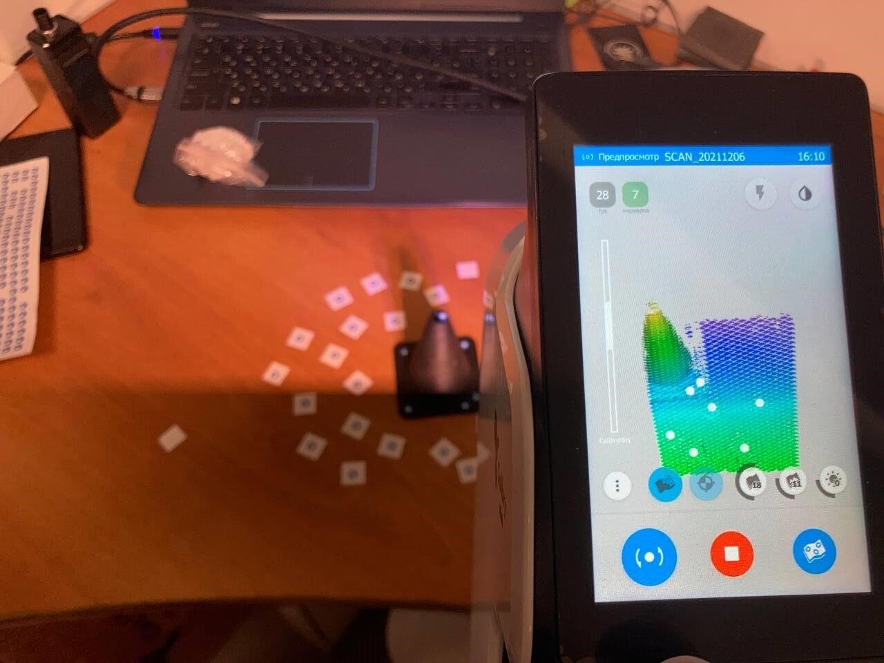

И последний кейс по 3D сканированию
Конус, распечатанный на 3D принтере.
Сканировался данный объект по меткам. То есть, перед сканированием мы раскладываем метки, которые идут в комплекте со сканером. Также они есть для скачивания в виде pdf документа на сайте производителя.
Метки лучше раскладывать или расклеивать на ровные части объекта без изгибов. В нашем примере мы разложили их и вокруг объекта. В фокусе сканера должно находиться не менее пяти меток (на самом деле не менее трёх, но это пограничное количество и если при наклоне или перемещении из поля зрения сканера пропадёт хоть одна метка- процесс сканирования будет приостановлен)
Количество меток в кадре отображается прямо на экране сканера, что помогает нам во время предварительного просмотра понять, нужно ли положить еще меток или нет.
Итоговая 3D модель
