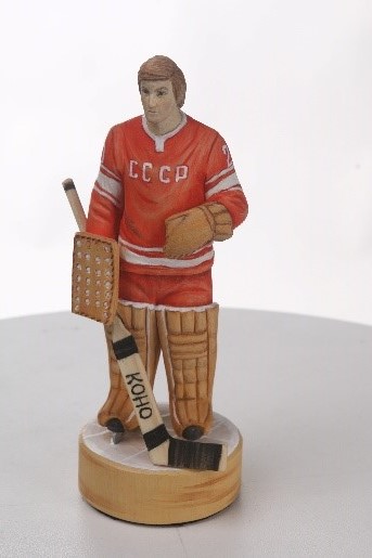

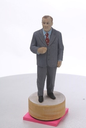

К нам обратился талантливейший резчик по дереву с, казалось бы, не простой задачей, а именно – сначала отсканировать его фигуры, а затем напечатать на 3D принтере. Фигуры, вырезанные из дерева, представляют собой шахматные фигуры, в виде хоккеистов из легендарной хоккейной серии 1972 года СССР-Канада.

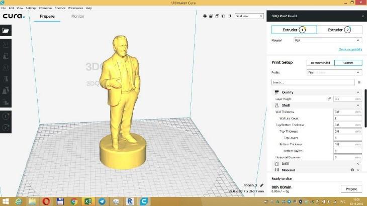

Сканировали фигуры на 3D сканере Planeta3D, с использованием поворотного стола 3DQ 400. Наше программное обеспечение, установленное на сканерах Planeta3D, имеет функцию постобработки отсканированной модели, поэтому мы значительно сократили время на подготовку 3D модели к печати. Экспорт отсканированной модели происходит в нескольких форматах: PLY, STL, OBJ, WMRL, т.е. не нужны сторонние программы для обработки скана.

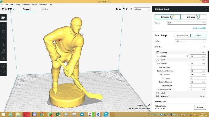

Еще один немаловажный нюанс, т.к. времени на сканирование и дальнейшую обработку шахматных фигур у нас практически не было, нашему заказчику надо было презентовать данные шахматы на Дне Рождения, мы быстро отсканировали все объекты, включая «лишние элементы», которые захватывались в момент сканирования, а уже затем, в спокойной обстановке, сканировали заново (уже без использования сенсора) и обрабатывали каждую модель по отдельности, благодаря функции ПО Planeta3D – «сохранение последовательности». Далее полученные STL файлы мы подготавливали под 3D печать в слайсере Cura.

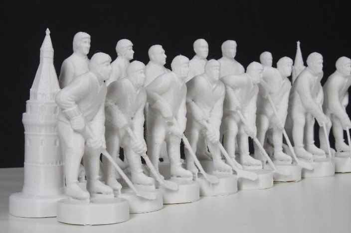

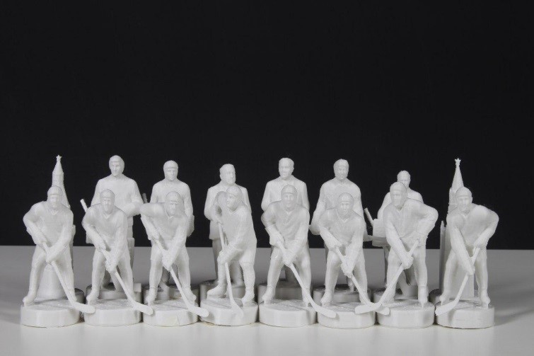

И после небольшого промежутка времени, мы получили шахматные фигурки легендарной хоккейной серии, которые осталось только обработать и покрасить.
