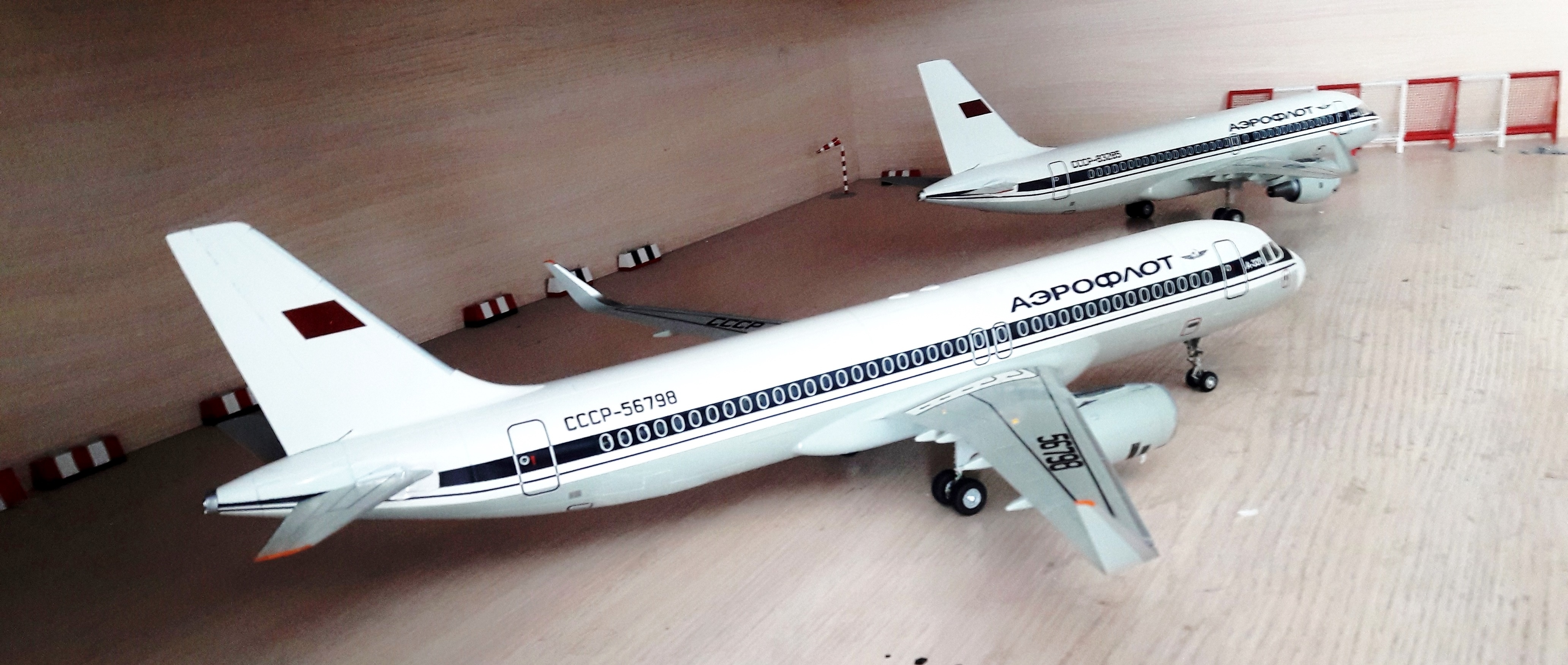

На первом этапе работы над проектом была создана высокоточная трехмерная модель, в качестве исходной информации для которой использовались: техническая документация, фотографии и элементы конструктора. Также в этом процессе была использована экспертная помощь специалистов, владеющих знаниями устройства фюзеляжа.
Изготовление основы для макета самолета Airbus A319
Далее мы приступили к изготовления самой физической модели, для чего 3D-модель была разделена на 32 детали, которые были воспроизведены с помощью 3D-печати ABS пластиком. Обычно подобные модели создаются в масштабе 1:144, в нашем же случае масштаб в 2 раза больше, поэтому в целях придания дополнительной прочности конструкции для фюзеляжа была выбрана толщина стенок в 3 мм.
Далее модель самолета была собрана и отшлифована, полученный 'полуфабрикат', готовый к покраске и добавлению мелких навесных элементов, был передан клиенту. В результате после кропотливой работы по сборке мелких навесных деталей, окраски и нанесению фирменной символики получился отличный макет самолета. А потом и еще один :)
