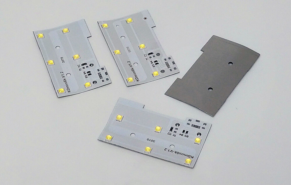

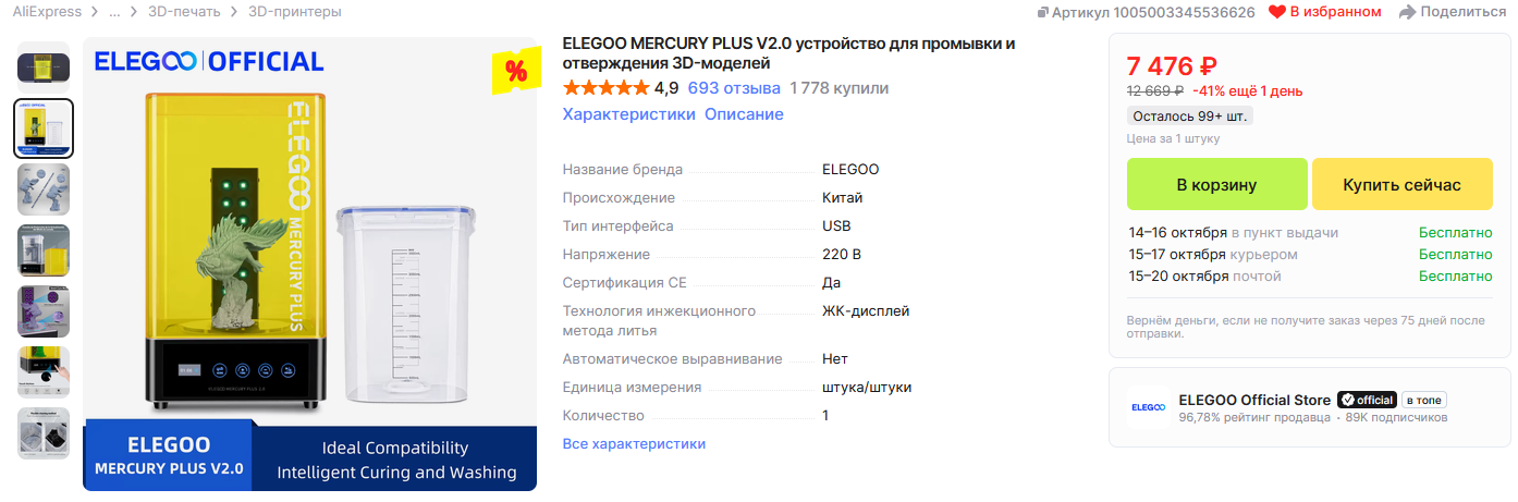

Всем привет. Получилось всё как в народной поговорке «Не было у бабы забот, так купила баба порося». В качестве порося выступил Creality HALOT R6. Пошли просьбы напечатать разные детальки и фигурки. И всё это надо было чем-то дозасвечивать. Сперва светил ранее собранным УФ фонариком https://3dtoday.ru/blogs/mike-vp/novyi-krpus-dlya-ultrafioletovogo-fonarika но понятно что это не выход. Стал смотреть что есть готового,Лампа дозасветки фотополимерной печати.хорошая попытка Elegoo, но за такую цену я купил принтер. Да, там есть еще и мойка, но мне эта опция без надобности.

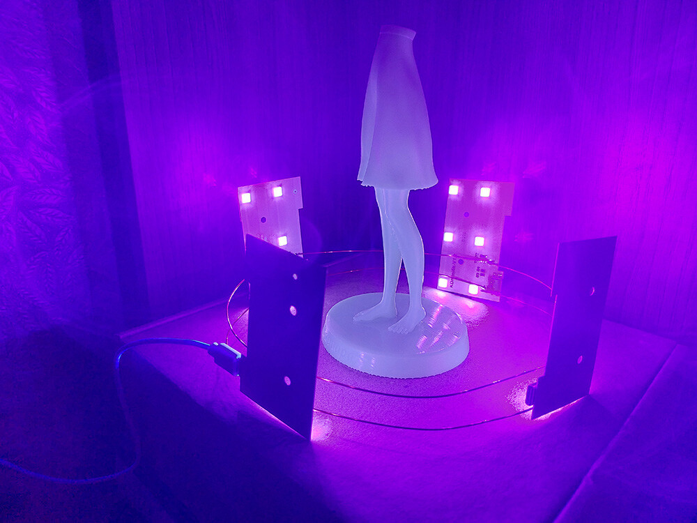

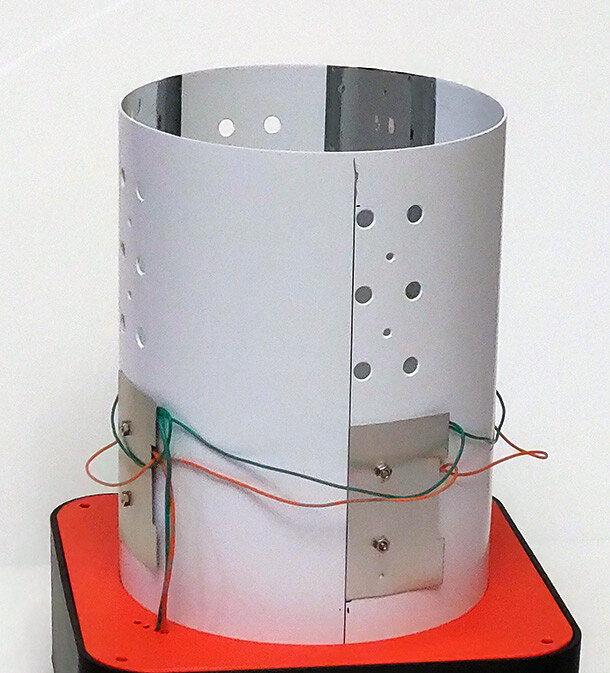

Рассматривал покупку отдельных светодиодов, но практически ни один продавец не указывал длину волны. Просто УФ диод, как он будет взаимодействовать со смолами не понятно. В итоге нашел компактные мини лампы для маникюра с питанием от USB. Разобрал корпуса вынув светодиоды.Лампа дозасветки фотополимерной печати.И первые модели засвечивал ими сделав из них круговую засветкуЛампа дозасветки фотополимерной печати.
Но и тут оказались подводные камни, надо было следить за временем засветки, т.к. белая смола приобретала разный оттенок в зависимости от длительности засветки. Нужен был таймер. Тогда и решил что пора собрать свою лампу.

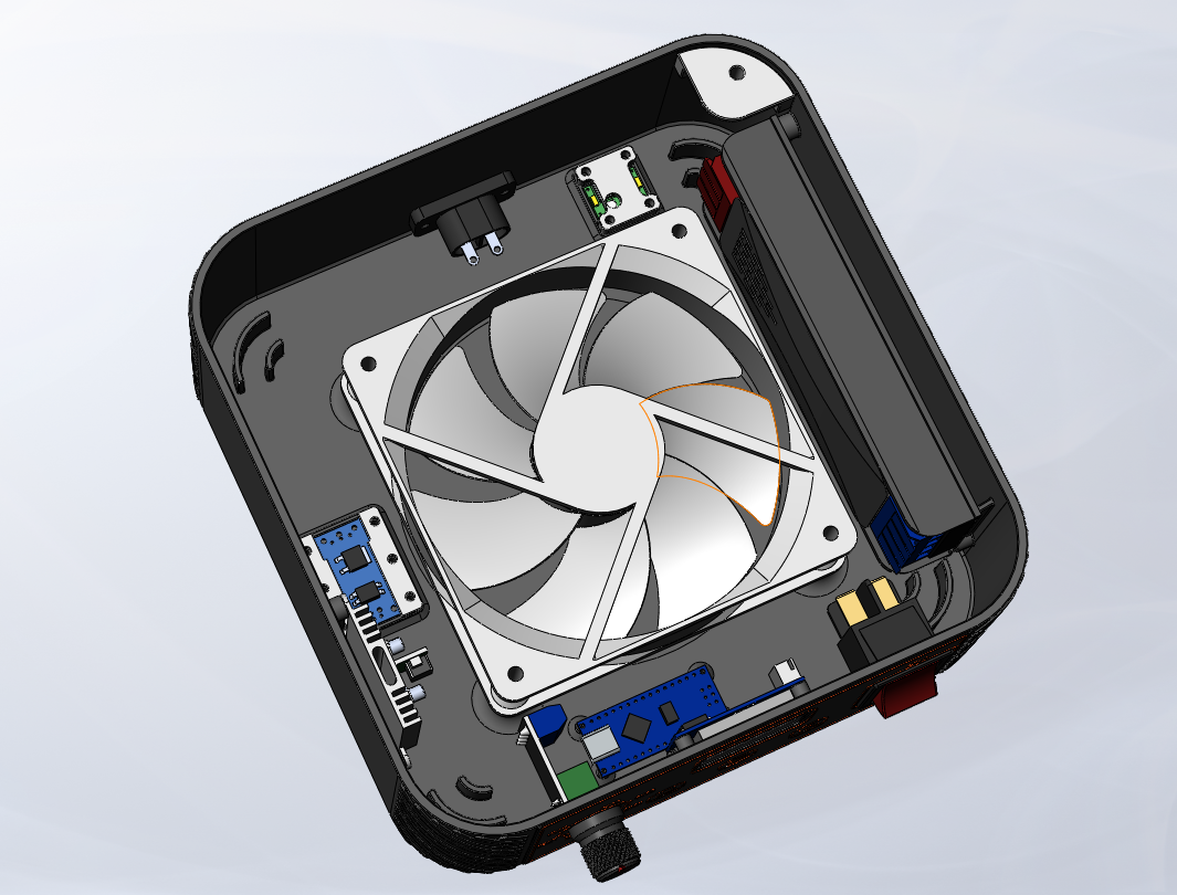

Собрал в кучу все необходимые элементы, блок питания 12в, от него запитывется вентилятор, ди-си преобразователь на 5 вольт для светодиодов (оказалось что суммарно они тянут более 5 ампер) отдельный преобразователь для питания ардуинки, сама ардуинка нано, мосфет управляемый таймером, шим-регулятор с выключателем для управления яркостью светодиодов и семи сегментный экран.

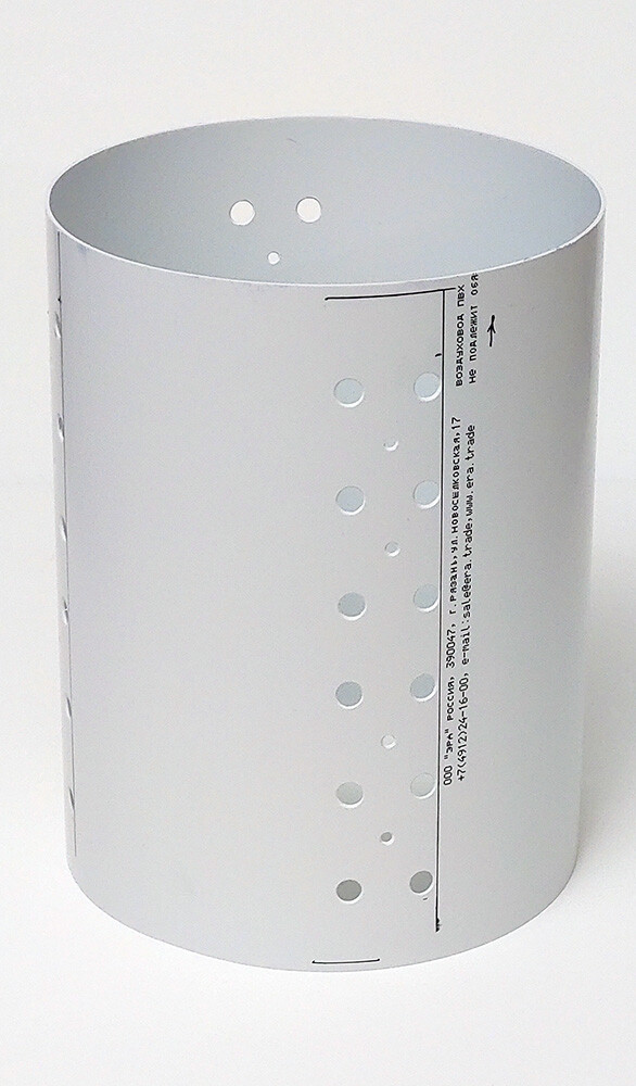

Диоды будут крепиться на 150мм трубу вентиляции Лампа дозасветки фотополимерной печати.

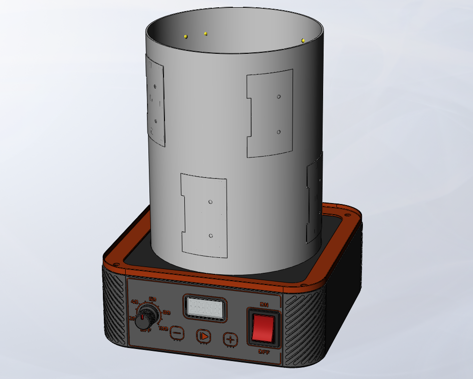

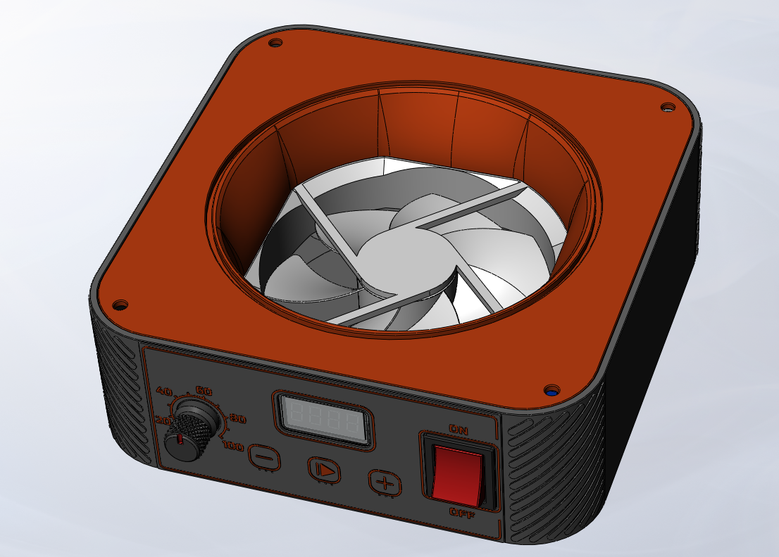

Далее начинаю моделить сам корпус с размещением в нем всех выбранных элементов

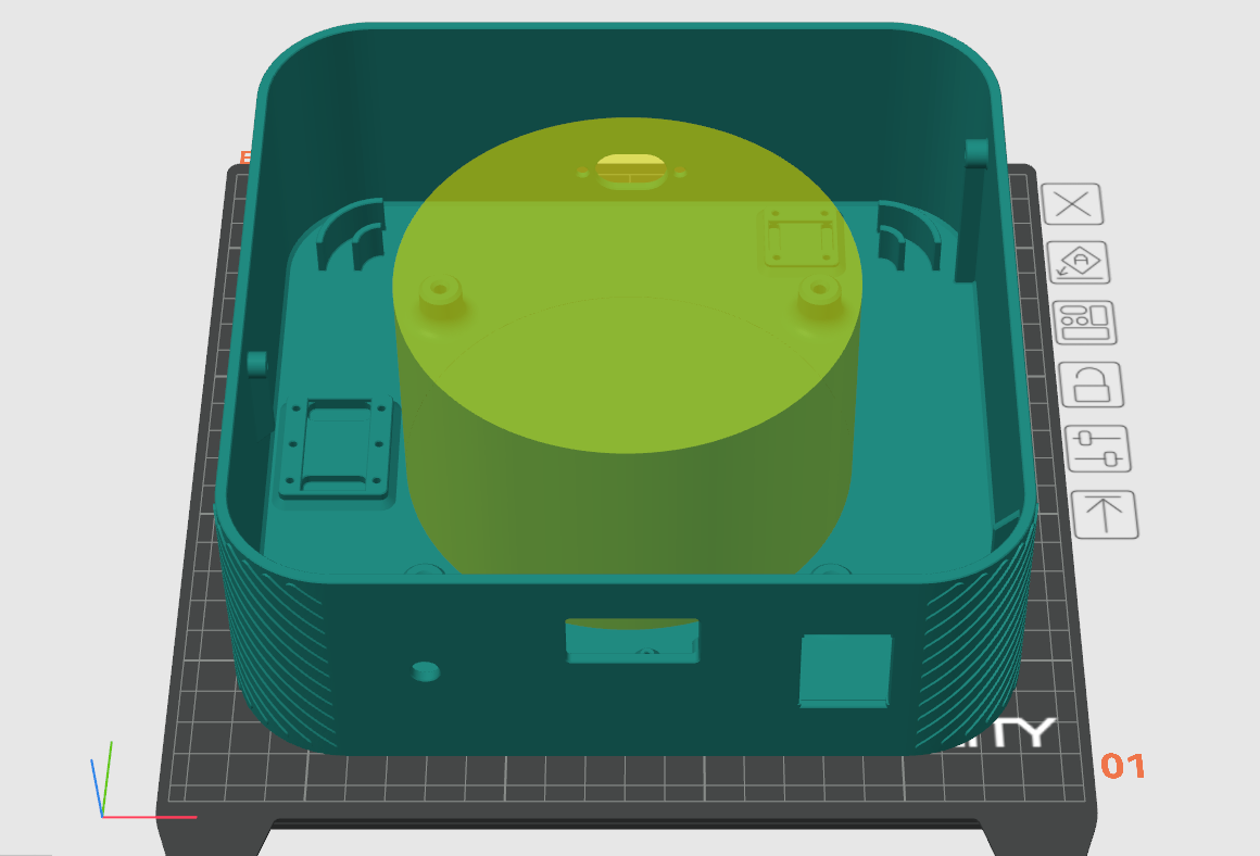

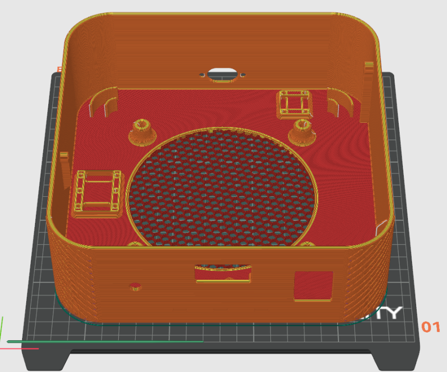

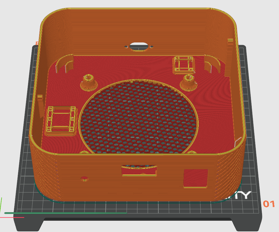

Все элементы крепятся винтами (впоследствии это позволило без особых проблем перенести уже собранную схему в другой корпус т.к. при эксплуатации всплыли некоторые косяки). Под вентилятором должна находиться решетка, но я её не моделю, а создаю в слайсере. Это получается и прочнее и быстрее печатается.
Для  этого достаточно добавить модификатор нужной формыЛампа дозасветки фотополимерной печати.
и в модификаторе отключив печать верха и низа, задать в нем способ заполнения, в данном случае способ заполнение "соты"Лампа дозасветки фотополимерной печати.
Далее моделю последующие элементы, воздуховод с пазом для установки трубы.Лампа дозасветки фотополимерной печати.
И рамкой для установки внешнего кожуха.

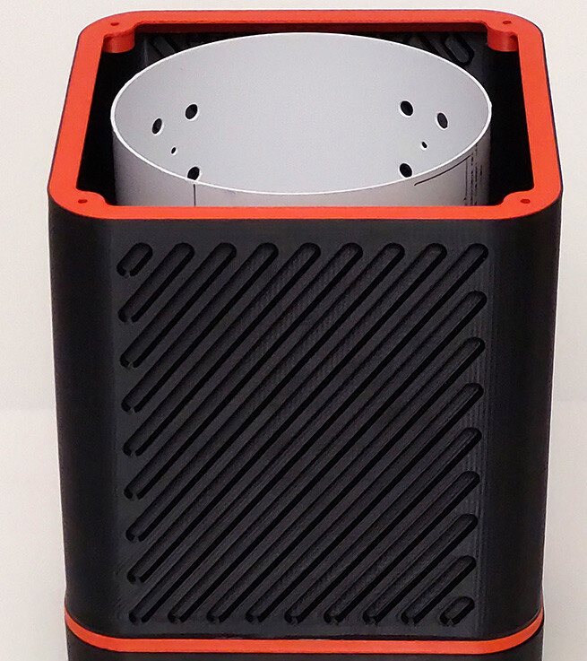

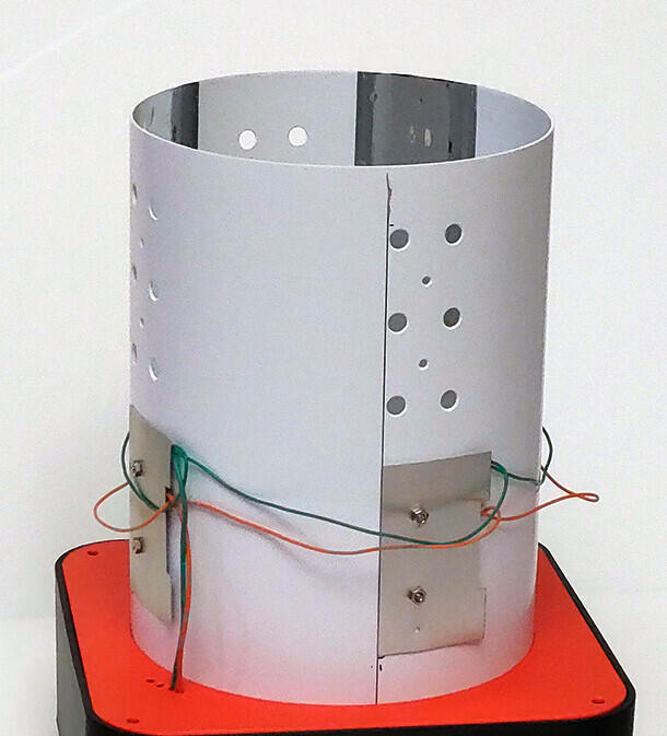

Для ускорения процесса печати и экономии пластика, кожух я решил печатать в режиме вазы, с шириной дорожки 0,8мм, больше делать не рискнул т.к. сопло было установлено 0,4мм. Чтоб предать кожуху жесткость, добавил в модель наклонные рёбра. И если вначале печати всё было ровно, то уже в самом верху появилось заметное эхо.
На фото оно снизу т.к. при установке верх кожуха переместился вниз. Для придания дополнительной жесткости, по краям кожуха были вклеены рамки, они же являлись элементами крепления к нижней и верхней части. Лампа дозасветки фотополимерной печати.

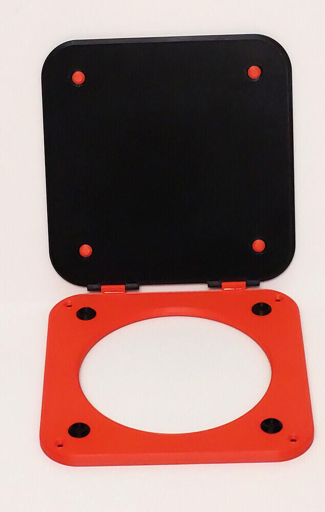

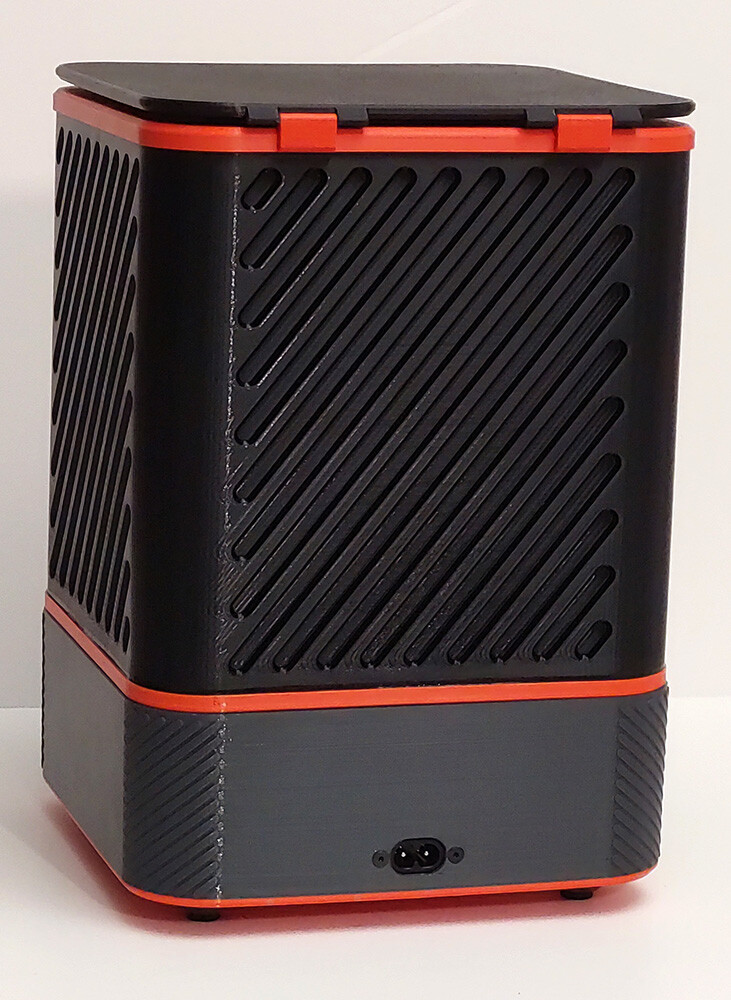

Завершает конструкцию откидная крышка Лампа дозасветки фотополимерной печати.

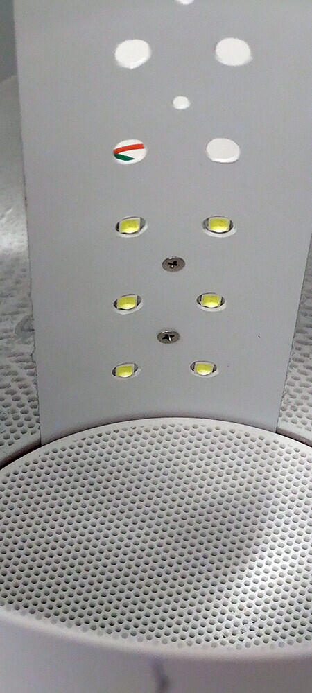

На трубу прикрепил светодиоды Лампа дозасветки фотополимерной печати.
Внутри вентилятор закрыл решеткой.Лампа дозасветки фотополимерной печати.

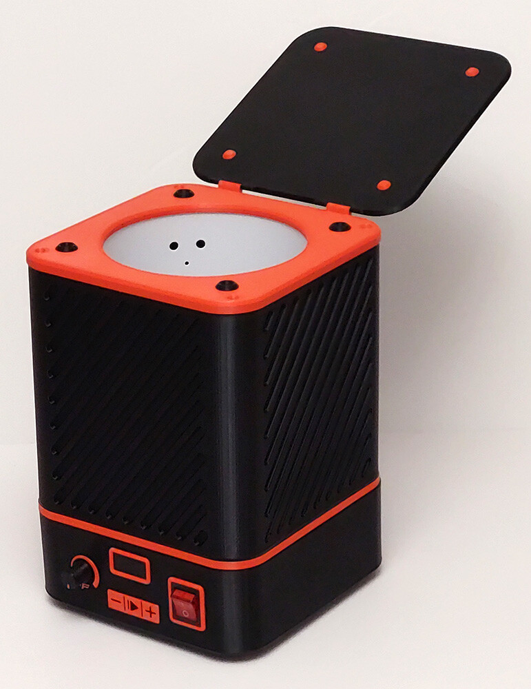

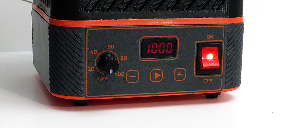

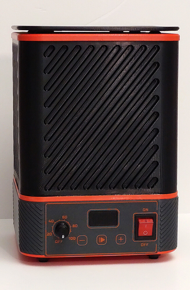

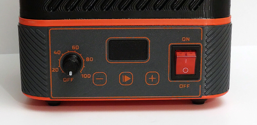

Всё заработало с первого раза, единственно что я не учел, это чувствительность сенсорных кнопок, я их расположил слишком близко друг к другу и при нажатии на паузу, срабатывала одна из кнопок (-) или (+) в зависимости какой рукой прикасался. Из-за этого пришлось перемоделить и перепечатать основание корпуса и заодно изменился вид органов управления. Таким он был изначально.Лампа дозасветки фотополимерной печати.
И так он выглядит теперь. Лампа дозасветки фотополимерной печати.
Лампа дозасветки фотополимерной печати.Ну последнее, зачем я это сделал когда можно купить готовое? Ответ прост - "потому что могу!". Тек то конструирует и создает что либо своими руками меня поймет. На этом всё, всем хорошей печати.
