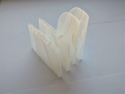

ᅠОсновная часть работ уже закончена. Осталось напечатать рули, немного хвостового оперения, мотораму и переходную деталь, благодаря которой крылья и фюзеляж будут стыковаться друг с другом. Об этих работах мы сегодня и поговорим.
ᅠАвиамодель P47N-15 Thunderbolt имеет два элерона (по одному на каждое крыло), один руль высоты и один руль направления, которые находятся на хвостовом оперении аппарата. Каждый из перечисленных выше рулей состоит из двух частей, которые необходимо напечатать и склеить между собой.
ᅠДля придания самолёту индивидуальности, мы решили рули напечатать не из прозрачного PLA-пластика, а из PLA-пластика, цвет которого производитель позиционирует как «Меч джедая». Переходная деталь, моторама и хвостовое оперение будут из привычного всем прозрачного пластика.
RC P47 N-15 Thunderbolt. Дырявим аппарат и встраиваем электронику.
ᅠКак и всегда, подготовку .STL моделей к печати мы производили сами. На самом деле модели до ужаса простые и проблем с их печатью мы не ожидали, но на всякий случай скорость печати сделали поменьше обычного. К счастью, на настройках, рекомендованных производителем, всё напечаталось просто отлично! Ниже Вы найдёте видео с настройками.
Все возникшие вопросы по процессу печати пишите в комментариях. Мы с удовольствием поделимся опытом и поможем разобраться со всеми нюансами.
Результат нашей печати
