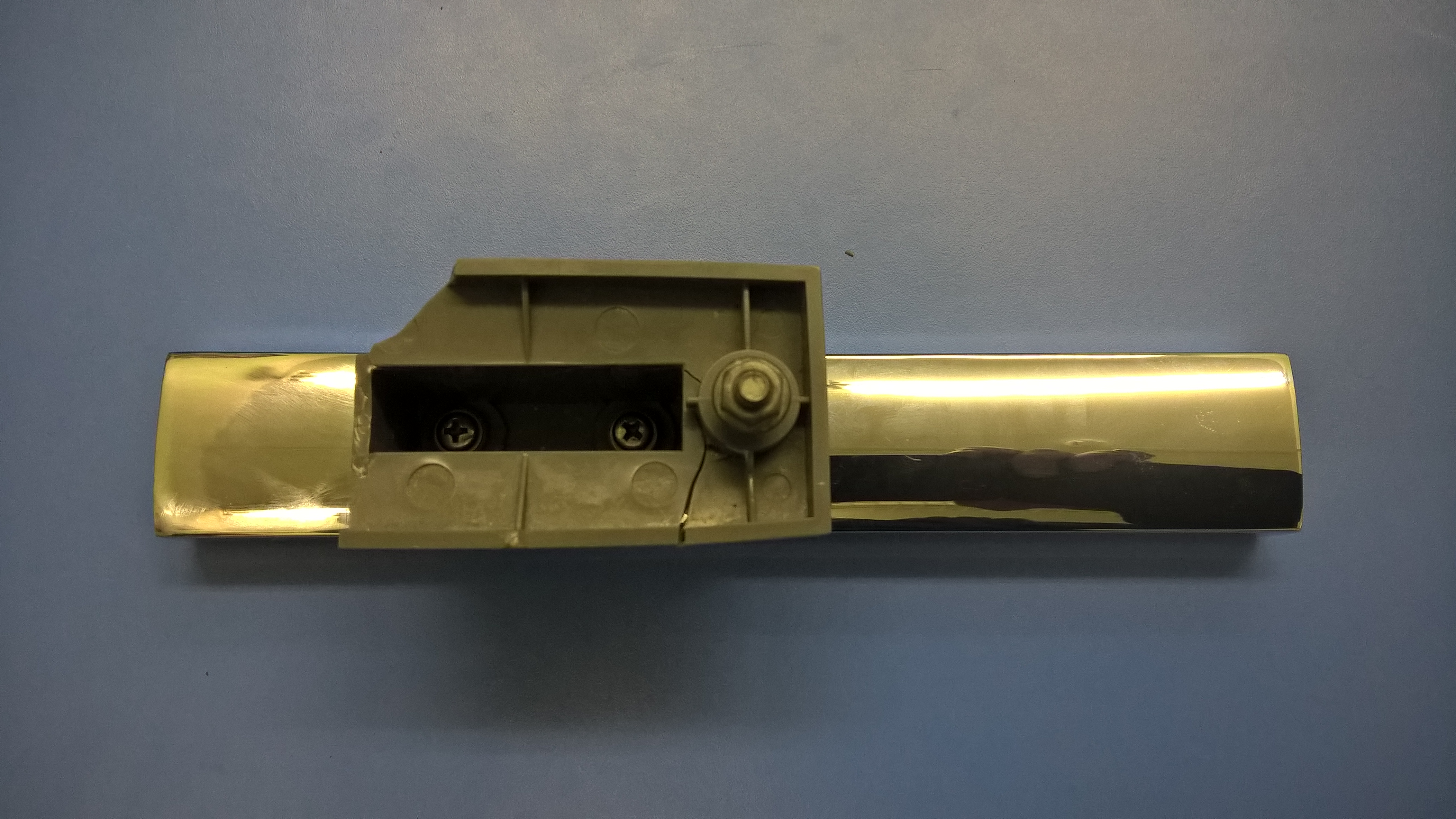

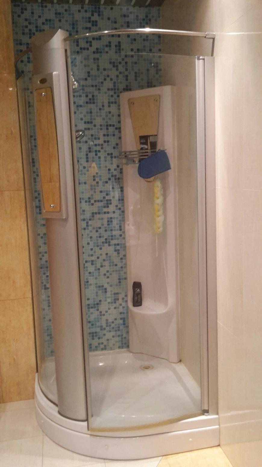

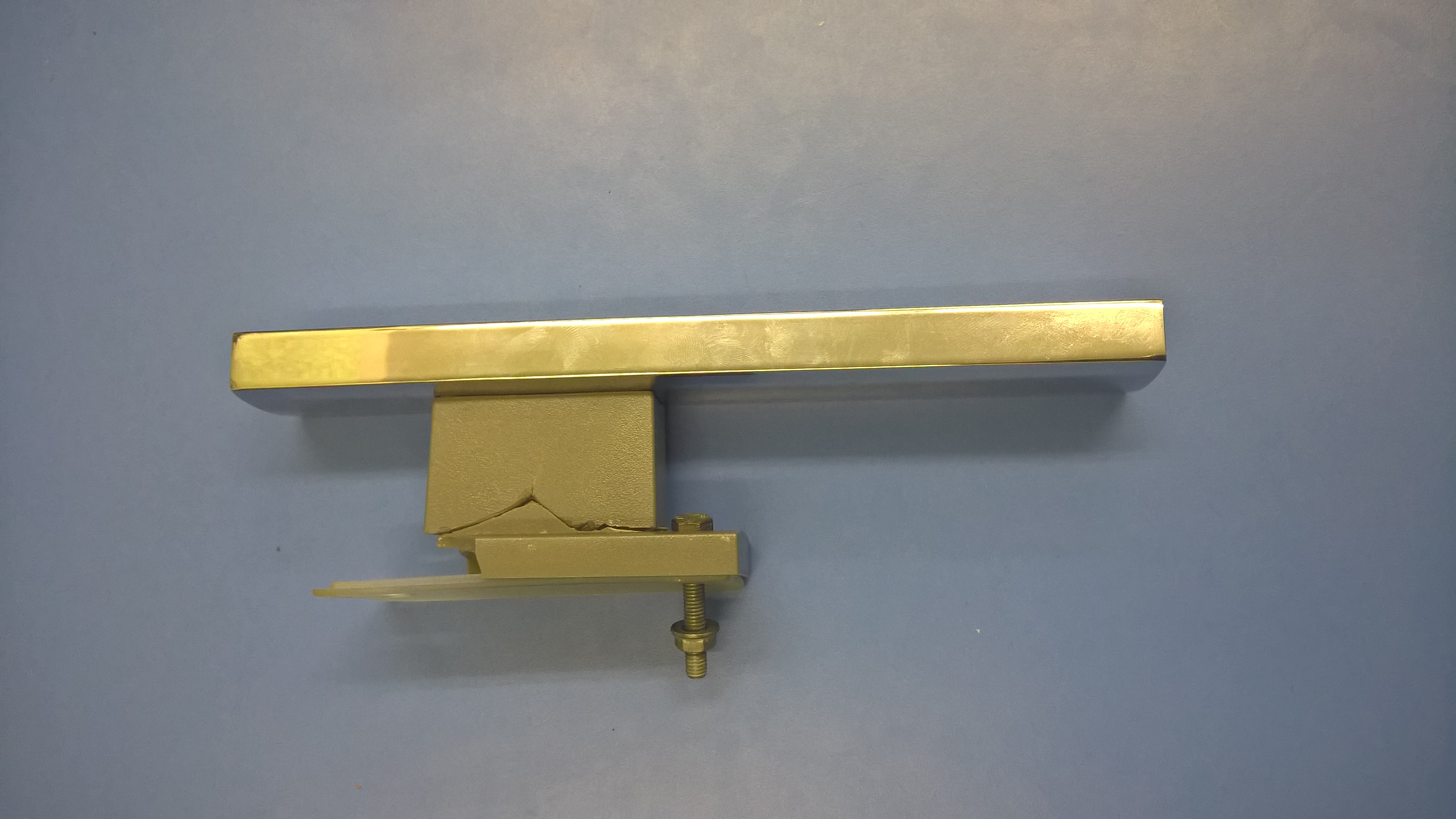

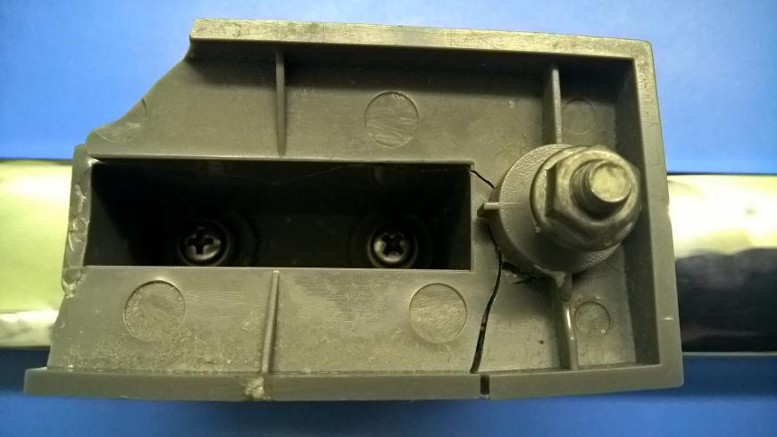

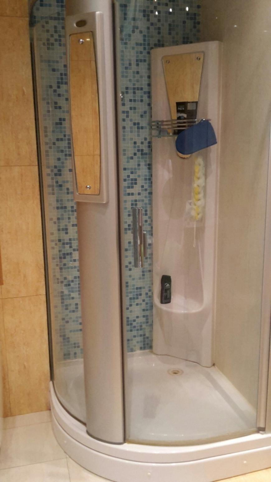

Есть душевая кабина, у которой со временем сломалась ручка открывания дверей.
Как с помощью 3D печати «дойти до ручки»
Купить оригинал, как часто бывает, оказалось невозможным.
Даже в стране, которая производит данное оборудование, его нет.
Ну и приходит на помощь технология, которая готова решать проблемы, возникающие на данном уровне.

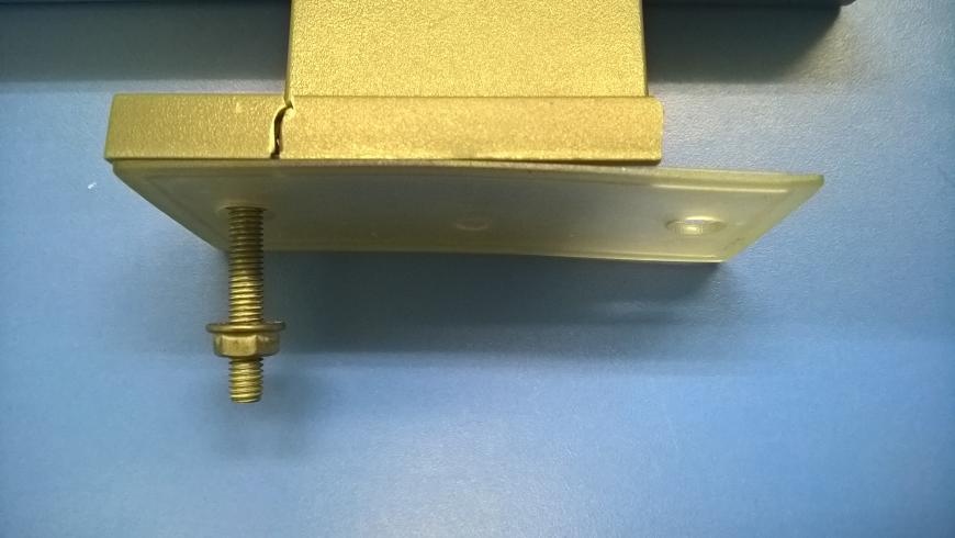

Оцениваем повреждения и возможность замены детали.
Есть нюансы в виде пустот внутри и посадочных мест под болты и заглушек, но это не проблема.
Моделирование стандартно.

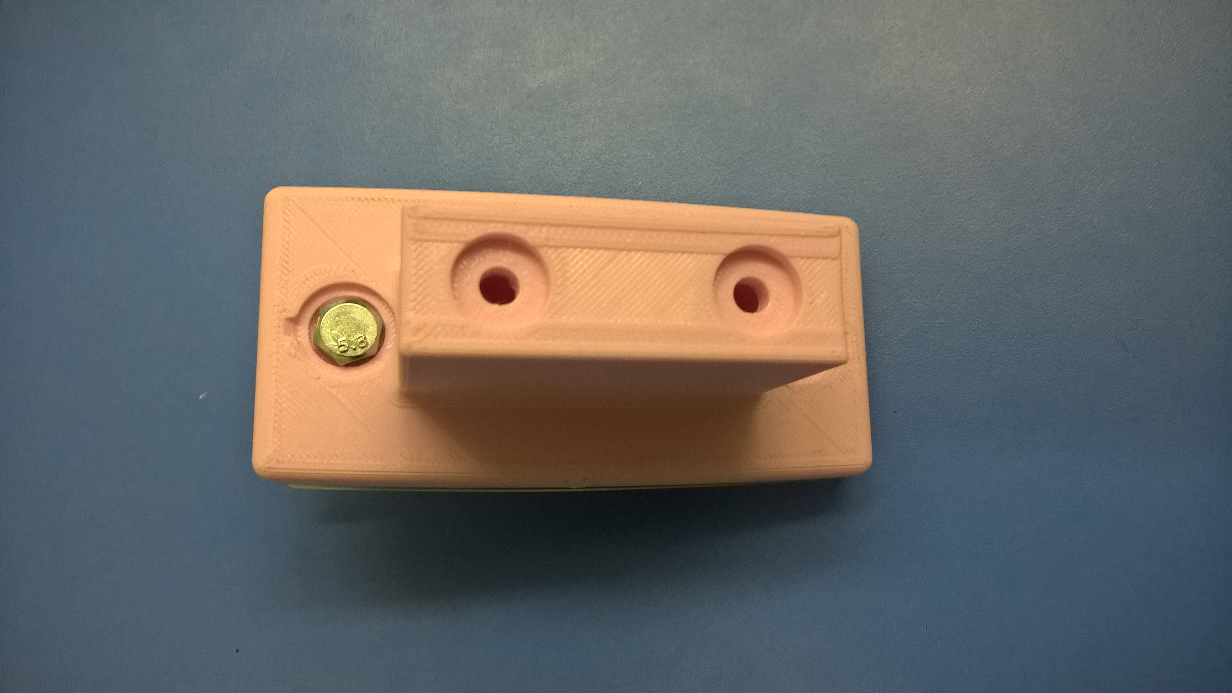

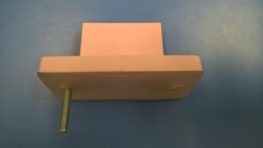

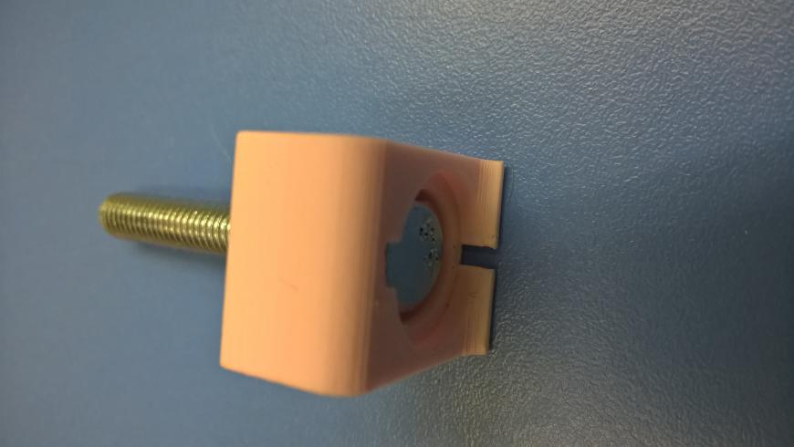

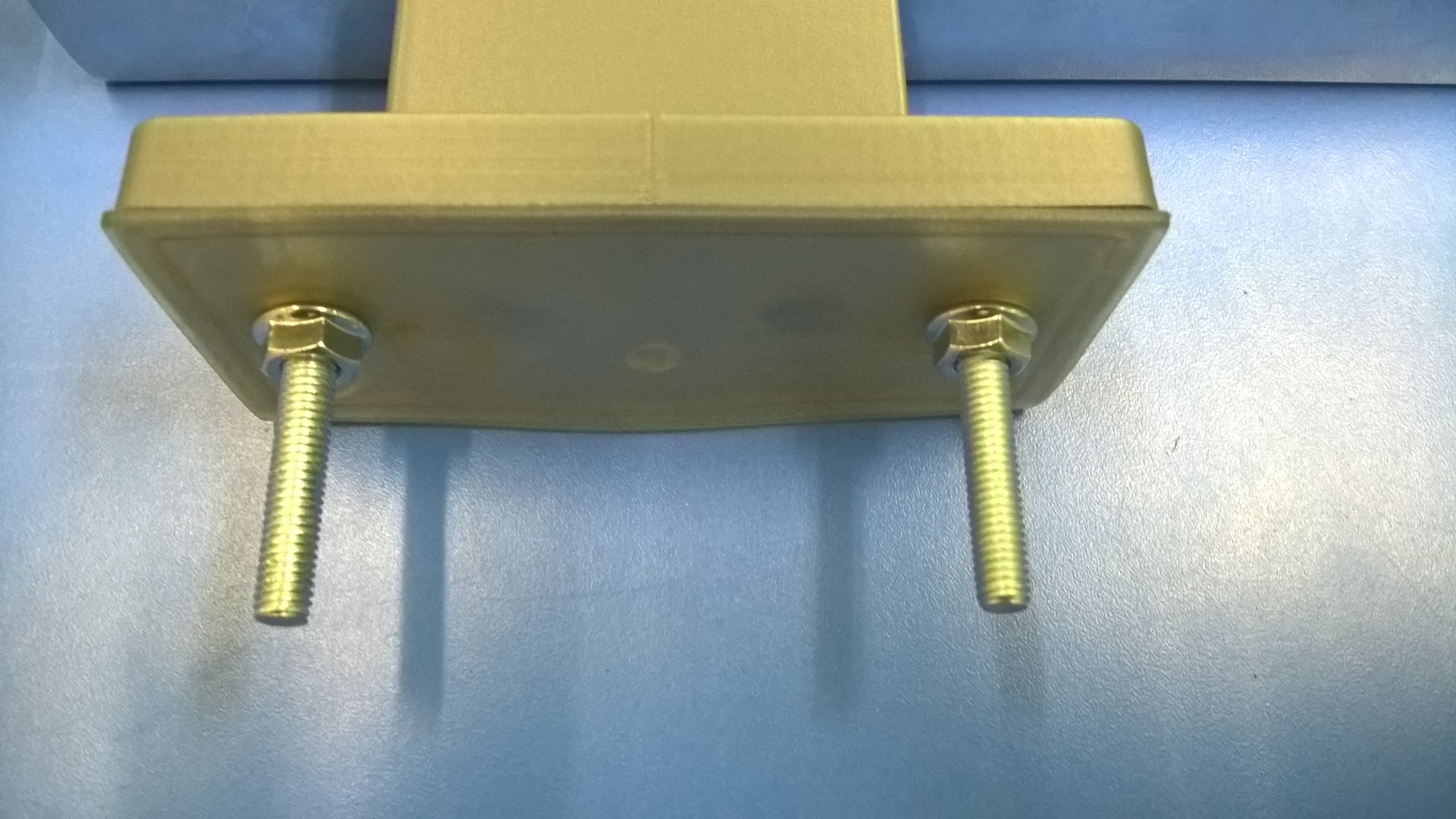

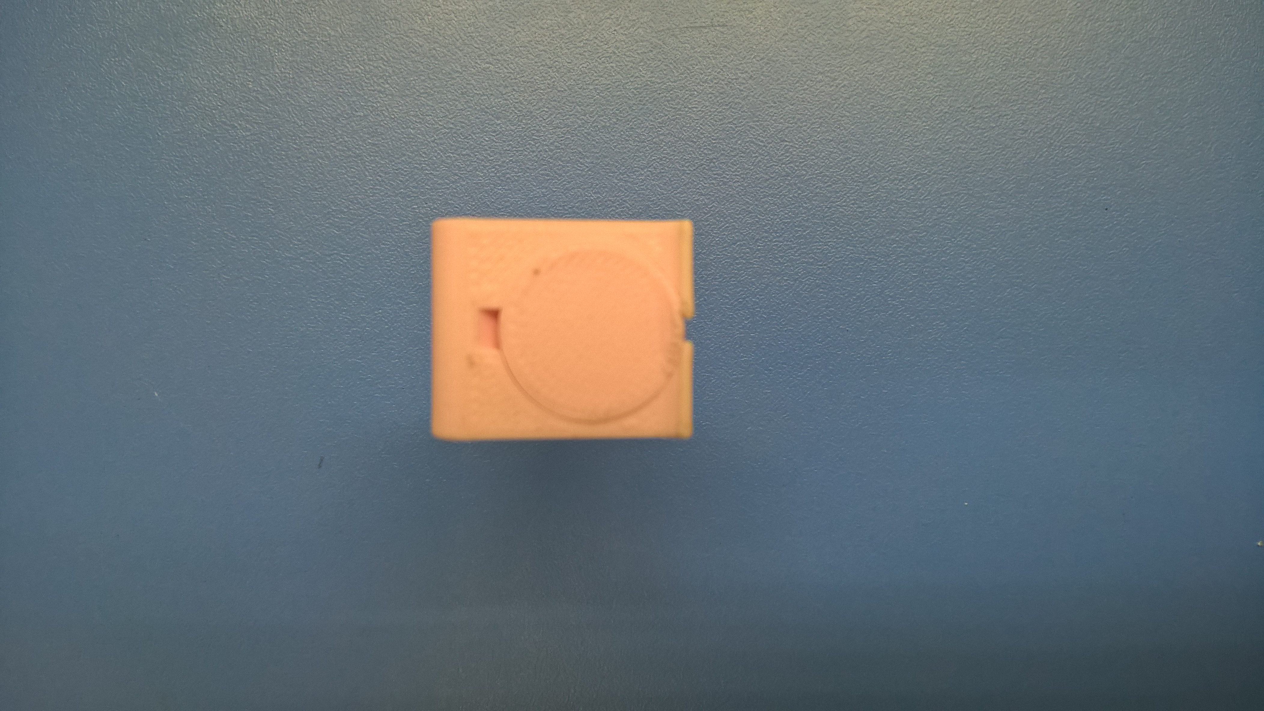

Печатаем тестовый гламурный (лень, как всегда менять материал) образец для подгонки размеров и прочего.
Болт вошел на свое место.
Места под заглушку остается достаточно.
Прокладка тоже подошла по периметру.

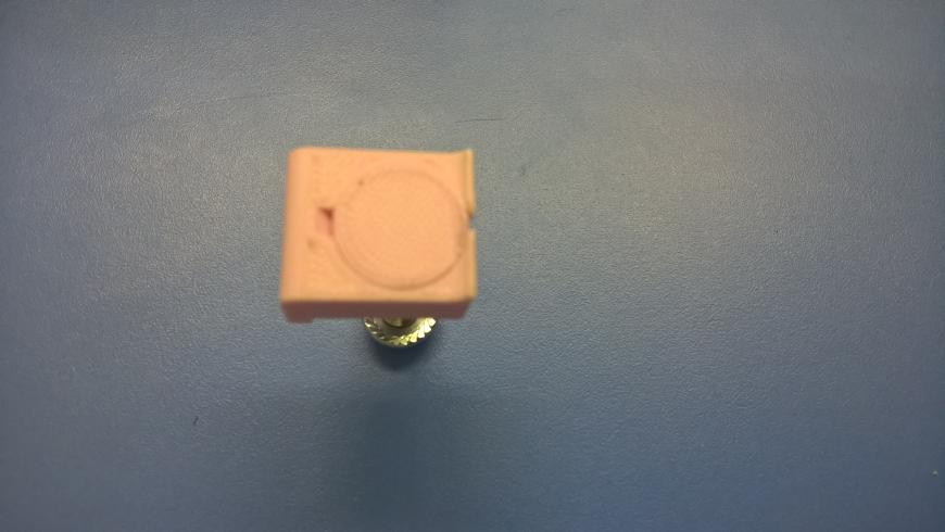

Заглушка села плотно.

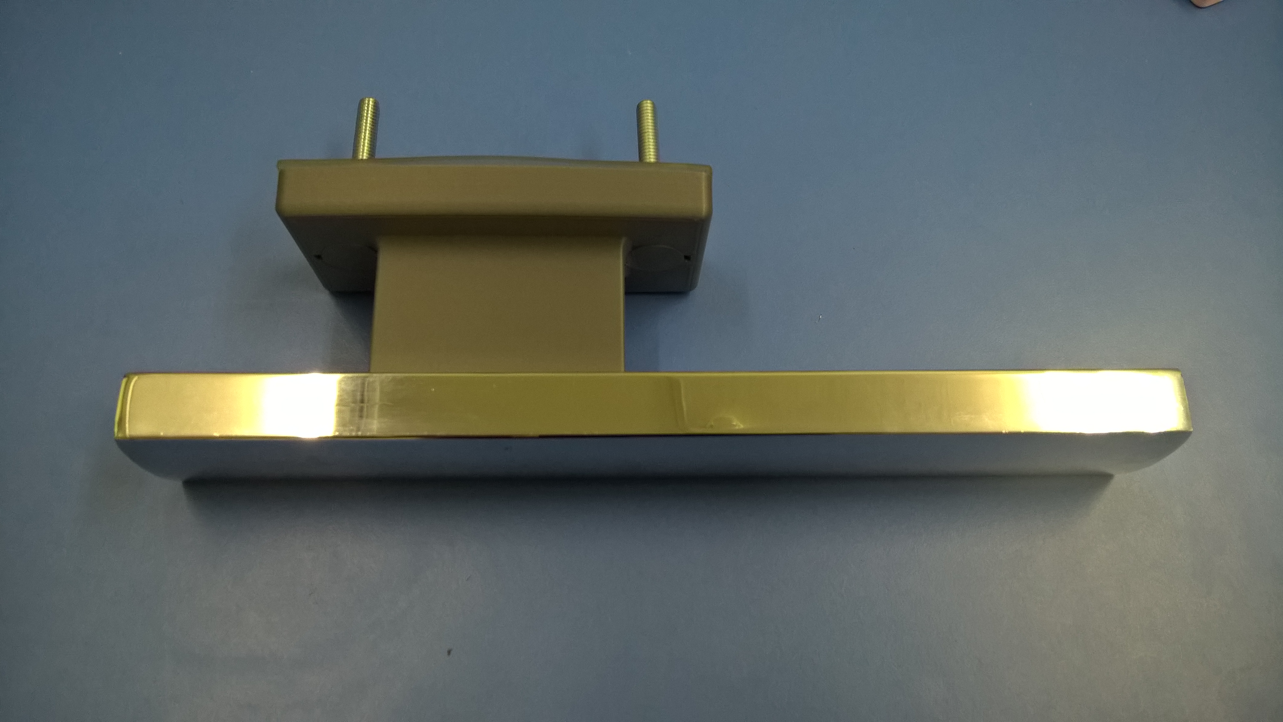

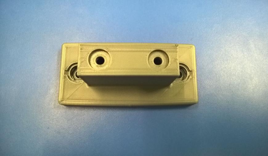

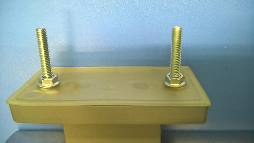

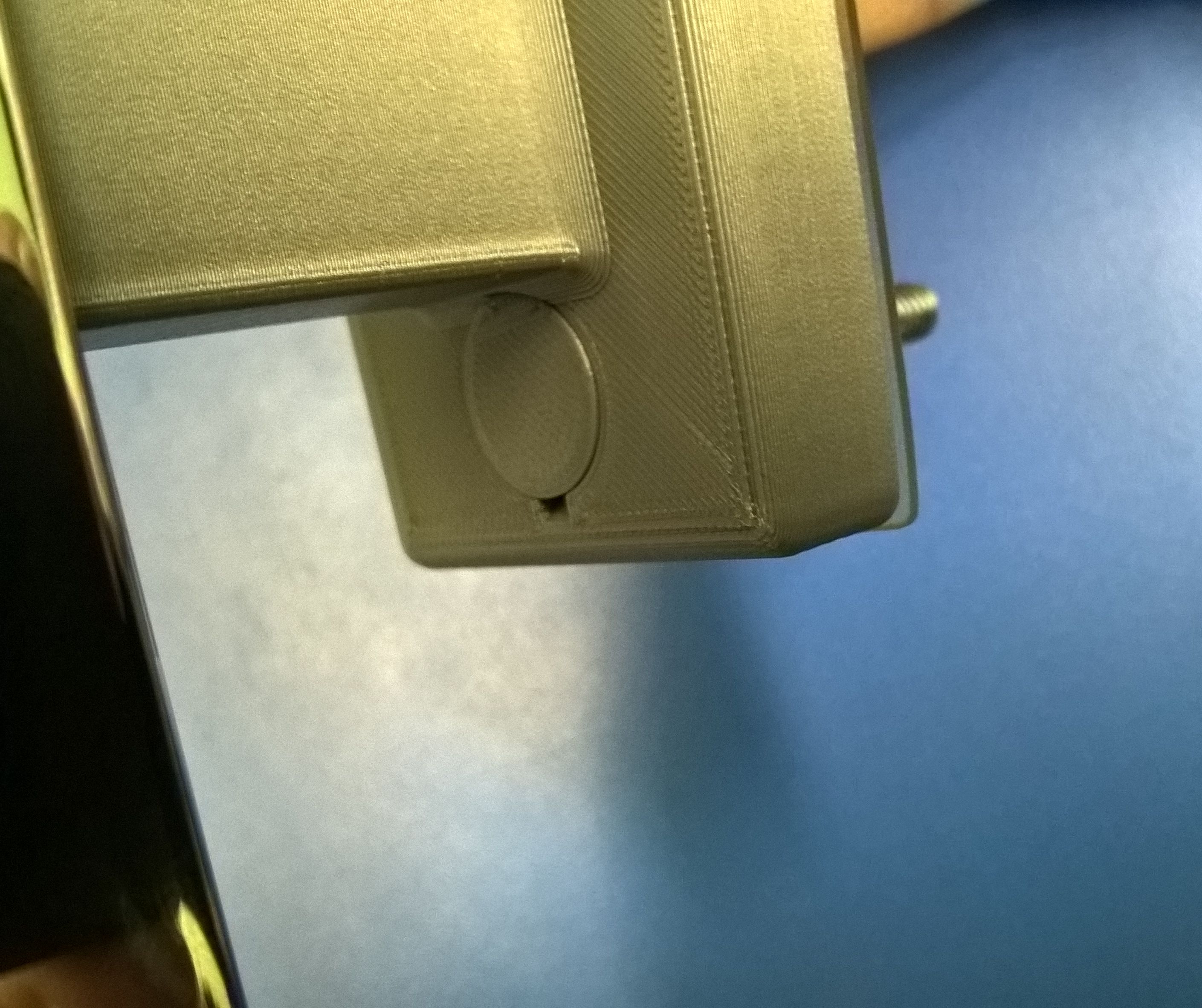

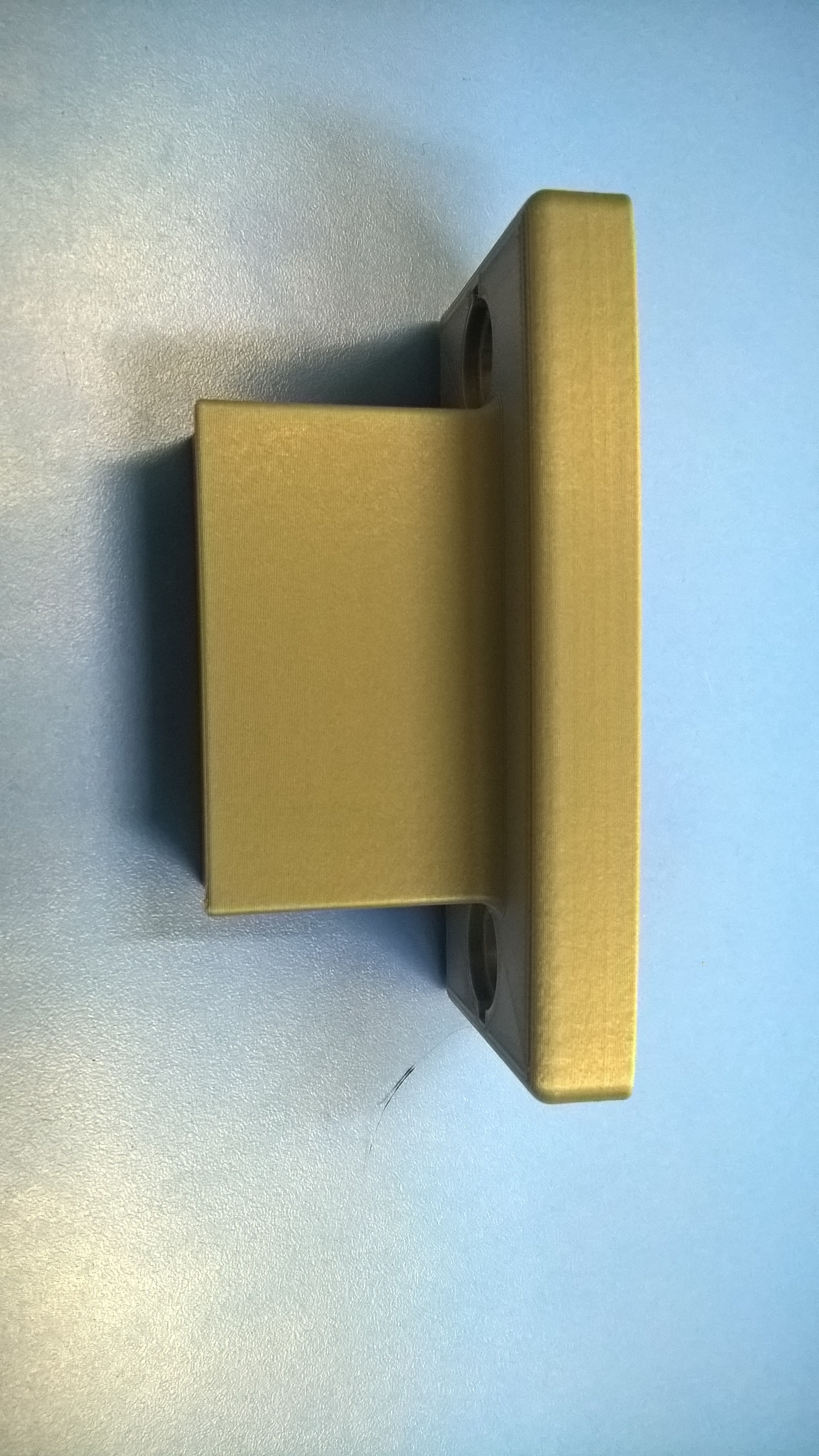

Все отлично – можно приступать к работе с самой деталью. Немного терпения и вот.

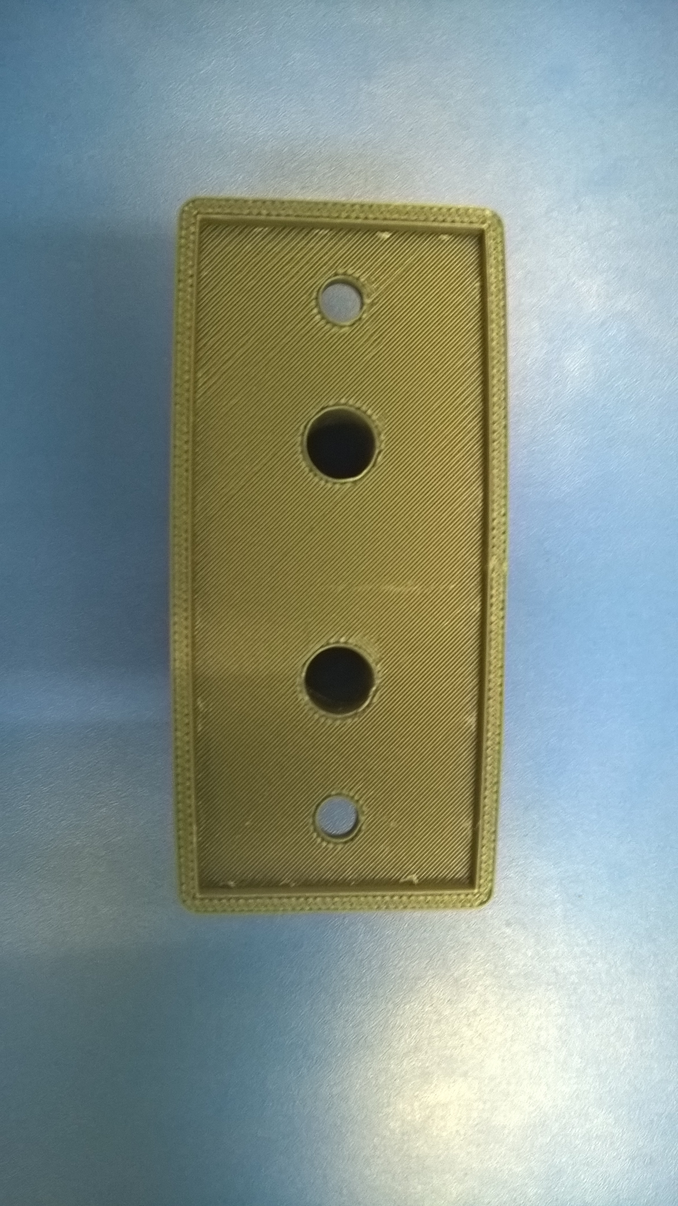

По итогам моделирования и печати деталь получила более высокую прочность, за счет отсутствия пустот.
Все на своем месте.
