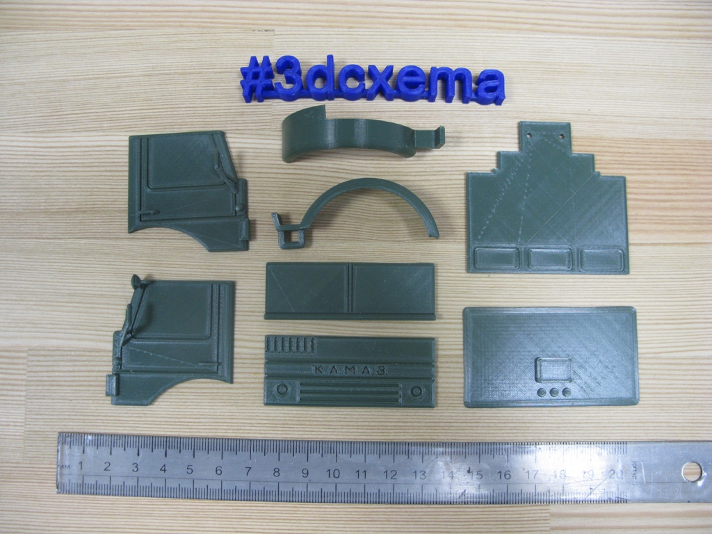

Итак не дожидаясь всех отмоделированных частей приступили к печати так как сроки горели и я очень переживал не уложиться, а надо было успеть к выпускному.
Работали 2 принтера.
Ну вот поехали первые детальки
Военная машина для музея.
Кабину пришлось печатать соплом 0,25 так как очень много тонкостей.

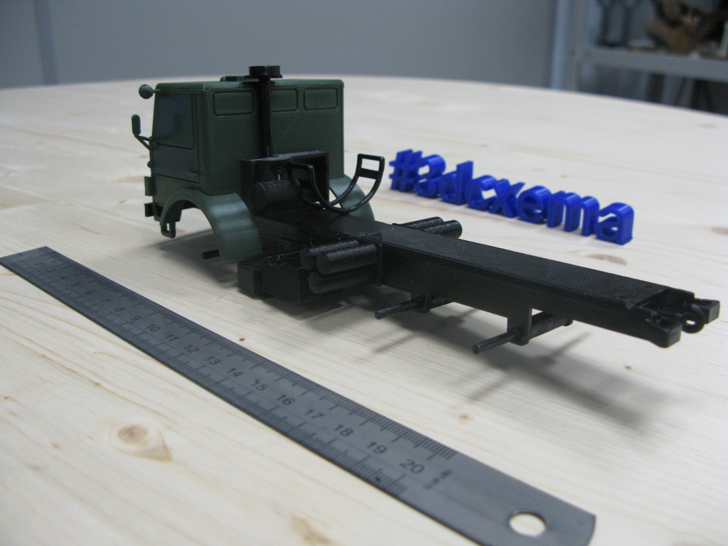

Параллельно моделированию и печати приступили к сборке, хотя был риск что размеры не совпадут и придется переделывать, но сроки.....

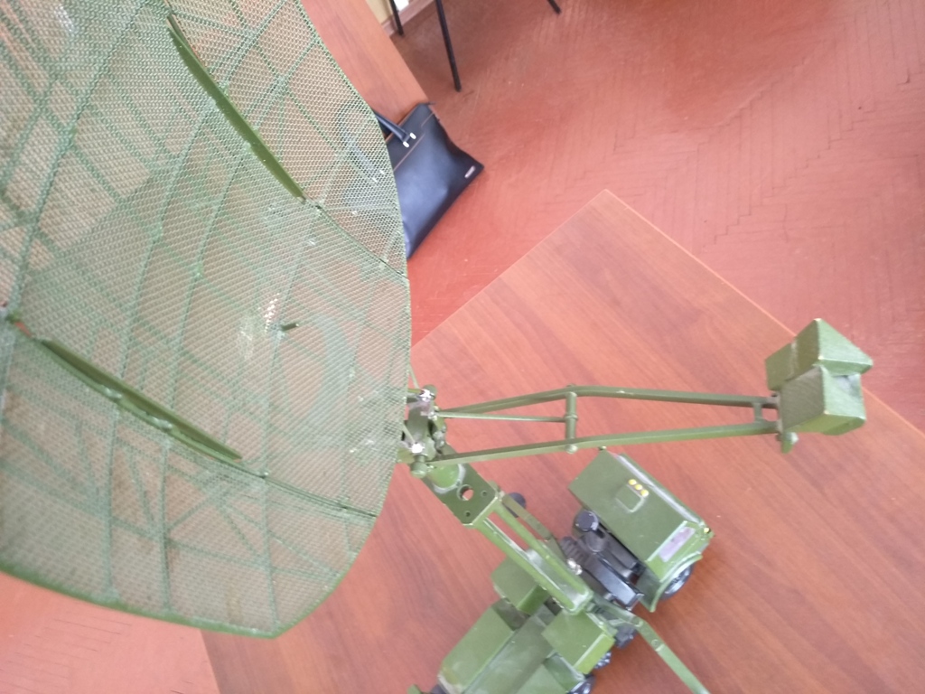

Но самая задница была впереди - это антенна.
Отпечатать не проблема, но поддержки, обработка - это капец, предел мазохизма.

Изделие стало вырисовываться и становилось спокойнее, но до сдачи заказа оставалось - 1 день.
А с чего делать сетку на антенне?
Это был ужас полное непонимание как.
И единственная грамотная мысль на тот момент - строительный скотч для заделки швов гипсокартона.

Далее его покрасили.
Результат привзошёл ожидания.
Это была победа.
На антенне было еще куча мазохизма с мелкими деталями просто ювелирка.
