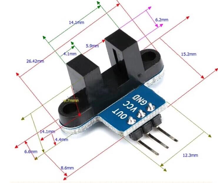

Купил оптический датчик. Думал, что буду использовать его в качестве датчика движения филамента в совокупности с шестерней BMG и прижимным подшипником, работающим заодно как рычаг для нажатия на кнопку-датчик наличия филамента.
И тут возник затуп. Как бы я ни старался, какие бы варианты конфигурации ни использовал, он молчит собака. Их 2шт и я тот паровозик, который не смог.
Кто подскажет? Я правильно понимаю, что при подаче напряжения, на выходе оно появляется. Перекрываем ИК свет и на выходе ноль?

Плюнул, купил на Али Binky для ERCF и еще пару таких же датчиков как были, там посмотрим.

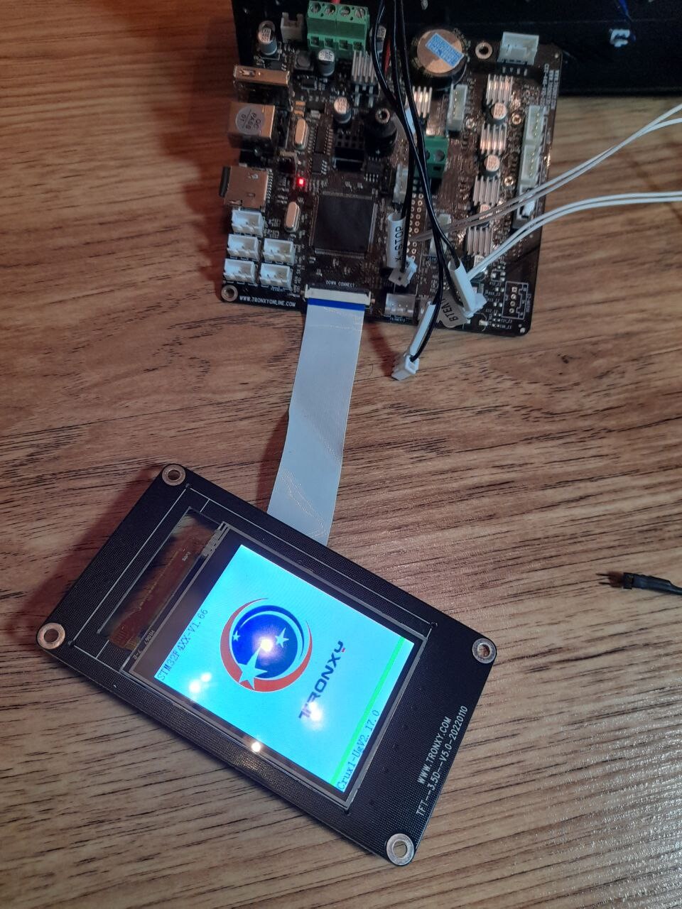

Тем временем, наступило 5 февраля и поддержка Tronxy прислала ответ на моё письмо с просьбой выслать бутлоадер (см предыдущие истории). Прислали, видимо, вообще всё, что у них было на столе, используемое при прошивке новых принтеров. Там и для STM и для GD, программы, батники и т.д. Так что поддержка Tronxy работает, честь и хвала им, они красавцы.

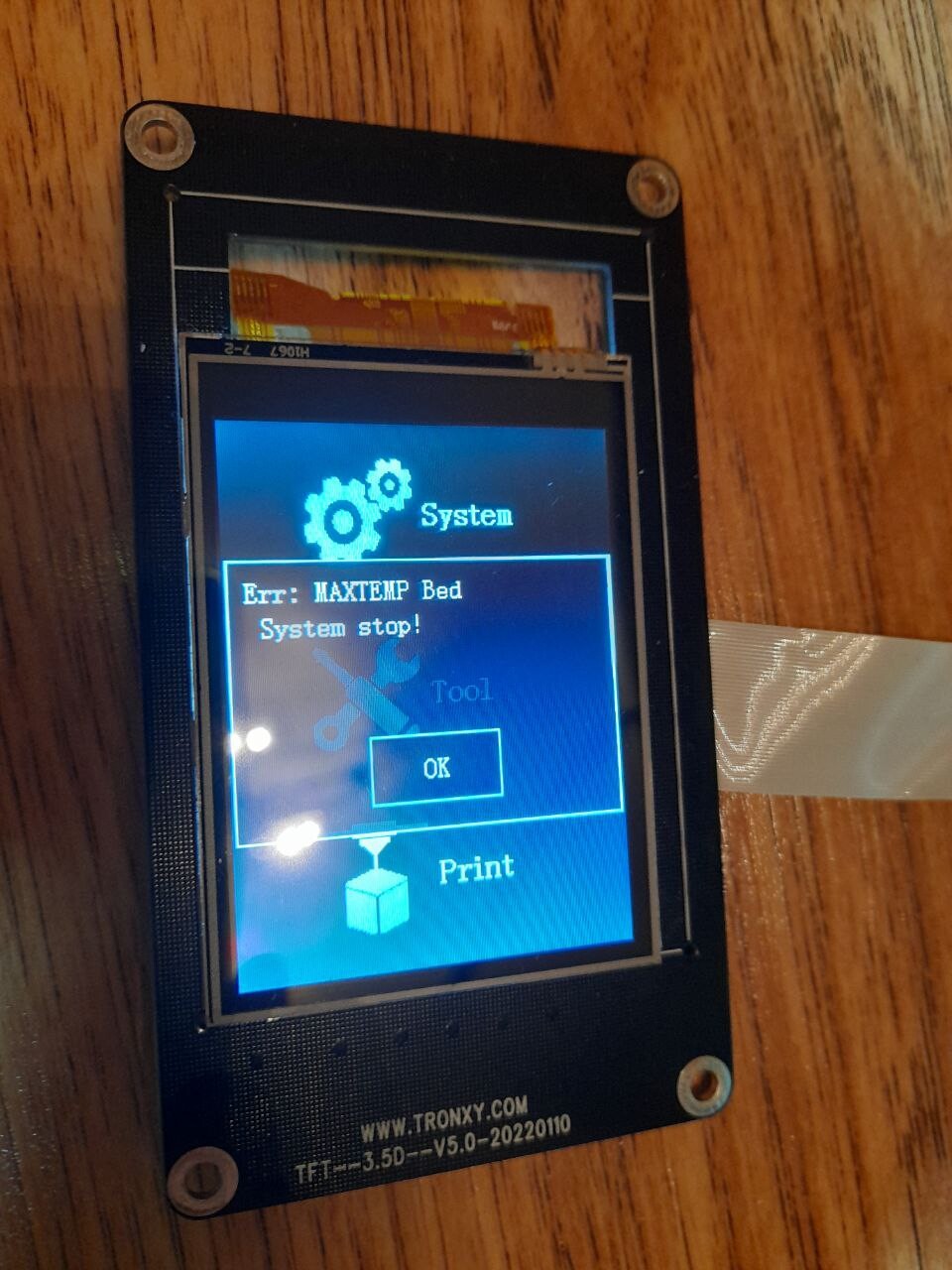

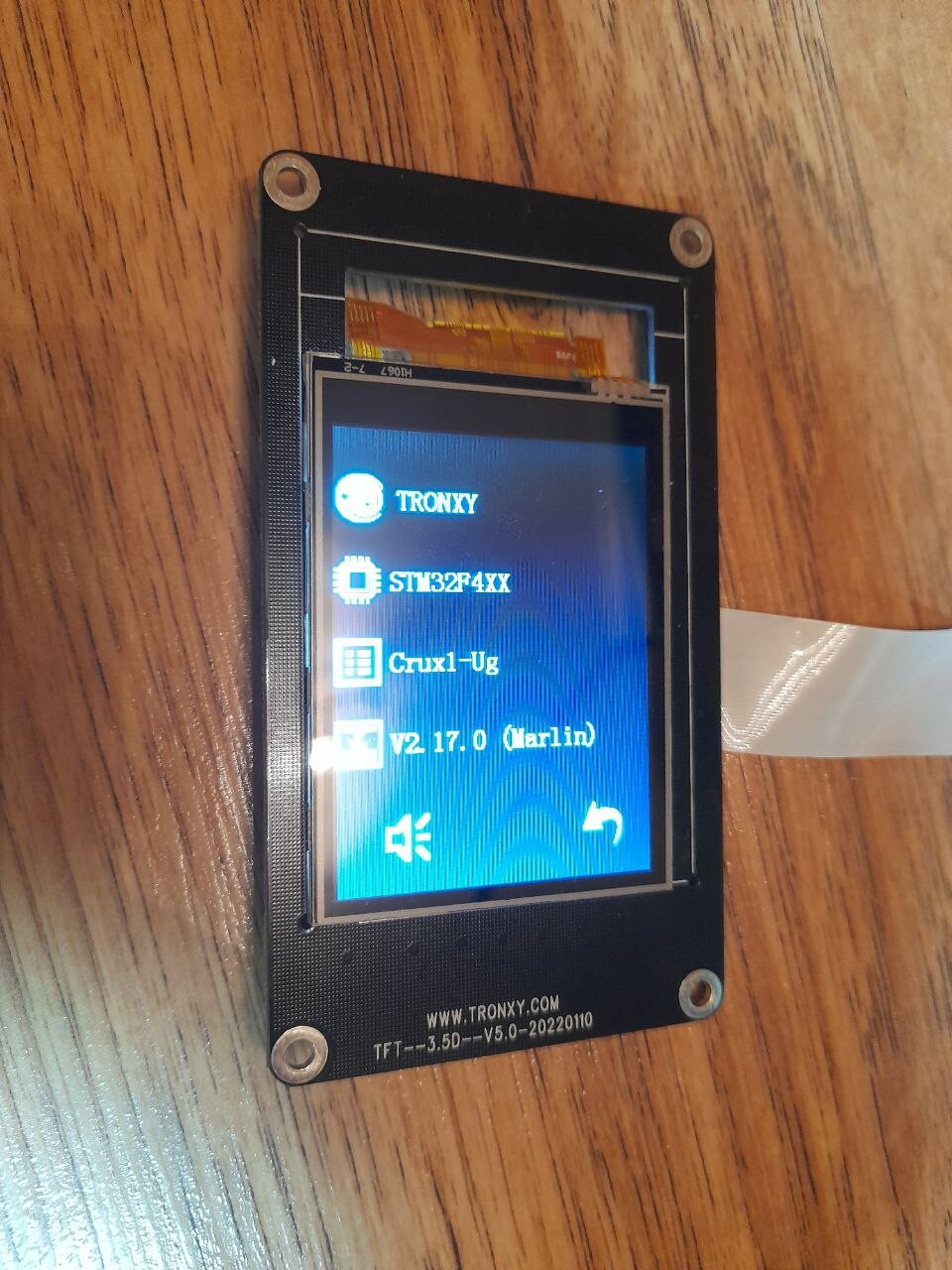

Несмотря на то, что принтер уже с клиппером, залил я бутлоадер и марлин, которые прислала поддержка. Чтобы загрузчик был заводской, по фен-шую. Дабы уже закрыть этот вопрос, ну, мало ли, вдруг придется возвращать всё в сток.
Ориентация и цвета теперь правильные при старте, но вылез другой косяк - вылезла ошибка по термистору стола.
Поменял термисторы местами, проверил обвязку, дальше подумал, что порт микроконтроллера сдох. Потом подумал ещё, да с чего бы вдруг порт пробило, ага (а с момента, после замены преобразователя я еще не запускал на клиппере, сразу прошил загрузчик и марлю, это был первый запуск, так что вопрос повис в воздухе).
Оказалось, что в папке были файлы для GD и для STM, загрузчик сожрал от GD. Когда я залил для STM, всё заработало без проблем.

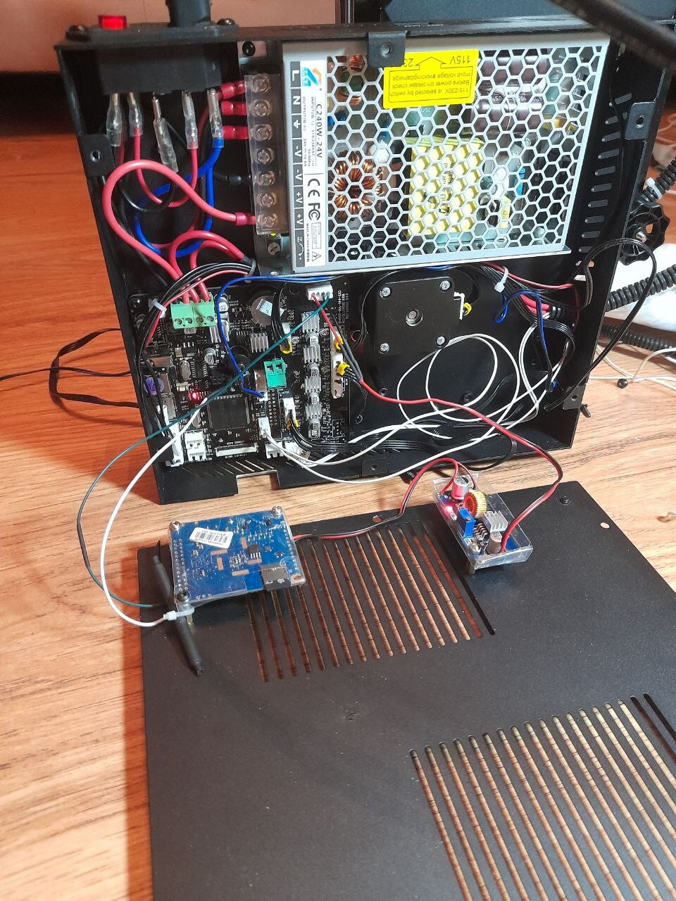

Так разместился одноплатник и его питальник. Вентилятора свободного не оказалось, он в пути, будет обдувать драйверы и камень одноплатника. В стенке корпуса выпилил отверстие под разъёмы.
Снова прошил мат.плату под клиппер и хоп, а ничего не работает)
И начались опять танцы с бубном. Много не буду писать - это была флешка в OPI. Она сдохла)) Вместе с конфигом, настройками, макросами. Копии, конечно же, я не сделал.

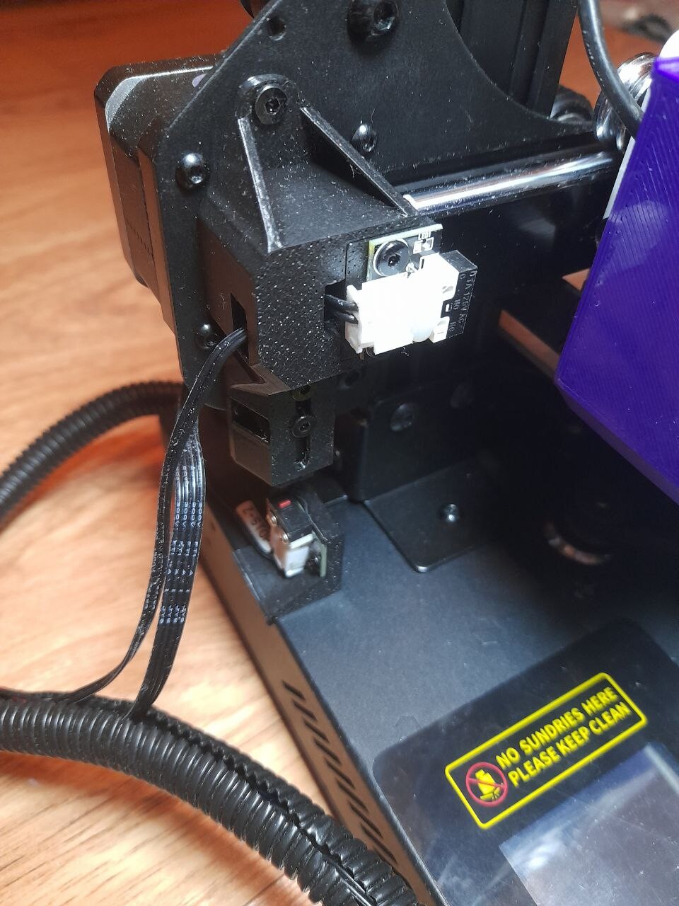

Едем дальше. Убрал защитный колпак шкива оси X, к которому крепится концевик.
Теперь каретка может значительно уехать левее. Это было нужно, исходя из особенностей размещения новой печатающей головки, чтобы не терять область печати. Заодно сделал регулируемый узел для концевика Z, штатный винт на пружине сильно раздражал. Скорее всего там появится оптический, но это не точно.

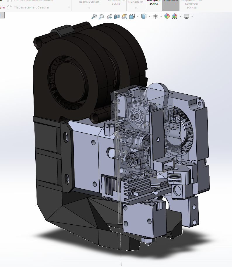

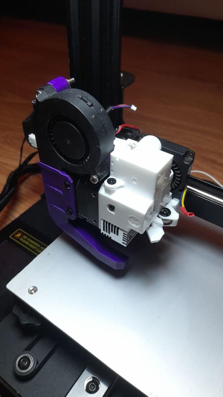

Неспеша дорисовал голову. Исходные точки на этот раз выключил, т.к. в прошлый раз они некоторых читателей сильно напрягали))
Напечатал прототип.
Посмотрел я на всё это дело и скажу, что конструкция крепления оси Z паршивая. Не обеспечивает достаточную жесткость. Поэтому на хорошие шейперы я не рассчитываю от слова совсем. Вдобавок не получалось выставить перпендикуляр балки без пересверливания отверстий. Т.е. в стоке там была серьезная проблема. Вся полностью конструкция оси Z - одна сплошная боль, выражаемая на качестве печатаемой модели.
