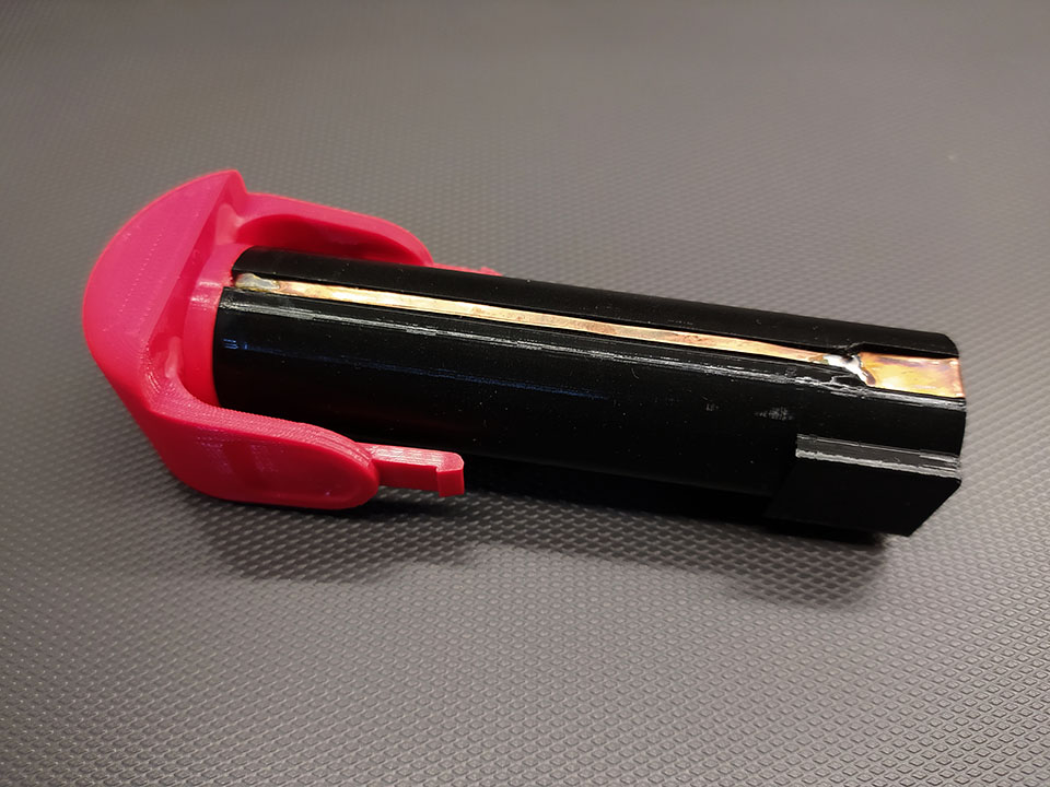

В догонку решил снабдить сей степлер, вторым аккумулятором, покупать его смысла не имелось, во первых фиг найдёшь, во вторых цена у него, половина стоимости степлера, в третьих система заряда уже переделана, в четвёртых аккумулятор который там используется обычный 20 амперный 18650, цена которого 250-300 рублей, ну и самое главное принтер простаивает без дела. 18650 элемент не стал закрывать в корпус, наоборот сделал его съемным, чтоб если что можно было бы его легко заменить.
Печатал всё ПЛА пластиком, отдельными элементами, которые потом либо склеивал, либо соединял болтами.
Родной и самопальный аккумуляторы
Контакты сделал медные, рассчитанные на ток нагрузки.

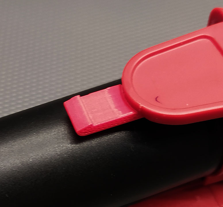

У родного аккумулятора обломилась фиксирующая скоба, заменил её напечатанной.
