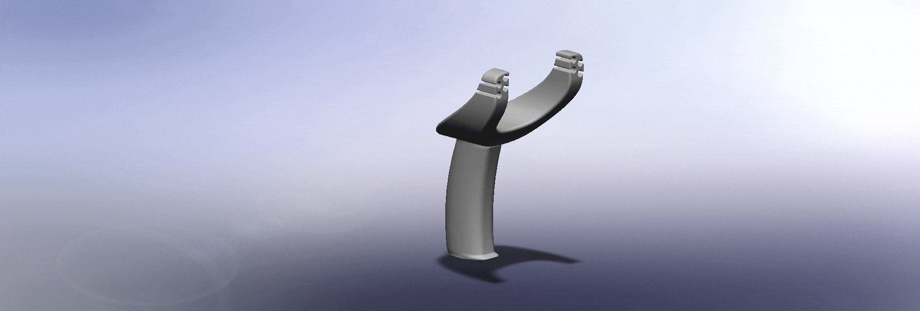

Далее пошёл процесс проектирования. Функциональные требования: эргономичная рукоятка, защита запястья, возможность регулирования усилия, надёжная фиксация жгута.
С рукояткой всё просто: делаю по образу пистолетных, наклон 15 градусов, добавляю выемки под пальцы. Размеры проставил, измерив свою руку и ориентируясь на некоторые чертежи в сети.
С детства помню, что лучшая защита запястья – не пользоваться рогаткой (вынос рогов максимально вперёд).
Силу натяжения можно регулировать количеством жгутов, а фиксироваться они будут вот в таких отверстиях.
Диаметр покупных жгутов в свободном состоянии ~6.5 мм. Параметры отверстия подбираю опытным путём, напечатав кондуктор с отверстиями разных диаметров.
По результатам испытаний победило отверстие D4,8 мм, зазор для заправки жгута – 2 мм.
Соединяю разрозненные детали воедино
И отправляю на печать. Печатал PLA+ от eSUN. Наличие половины катушки пластика, валяющейся уже полгода и занимающей место, послужило одним из триггеров для реализации этой поделки.
Ещё при подготовке модели в Куре в меня закрадывались сомнения в корректности размеров. После начала печати я несколько ужаснулся, но процесс не остановил: от PLA всё равно нужно избавляться, так что будет прототип.
Когда первый раз взял ЭТО в руку, в голове неожиданно возникли мысли о геноциде слонов на отдельно взятом африканском континенте. С размером я знатно ошибся. Будьте аккуратны при переводе дюймов в миллиметры и округлении))
Для проверки прочности рогов прижал корпус ногой к полу и натянул жгут на 0,5-0,6 метра. Ничего не оторвалось, не треснуло, но форма мне всё равно не понравилась, её тоже нужно чуть исправить.
Выемки под пальцы убрал, они только мешают. Профиль рукоятки сделал чуть более плавным. Добавил выступ снизу, препятствующий выскальзыванию рукоятки из руки. Изменил форму рогов.
В финальной модели оставил только две пары жгутов, с четырьмя пользоваться невозможно.
