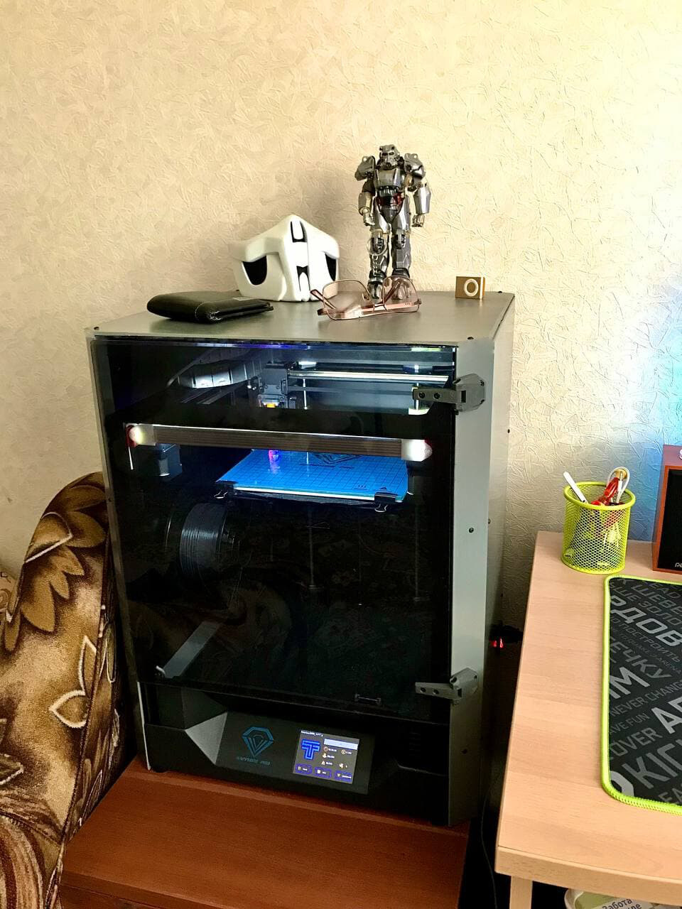

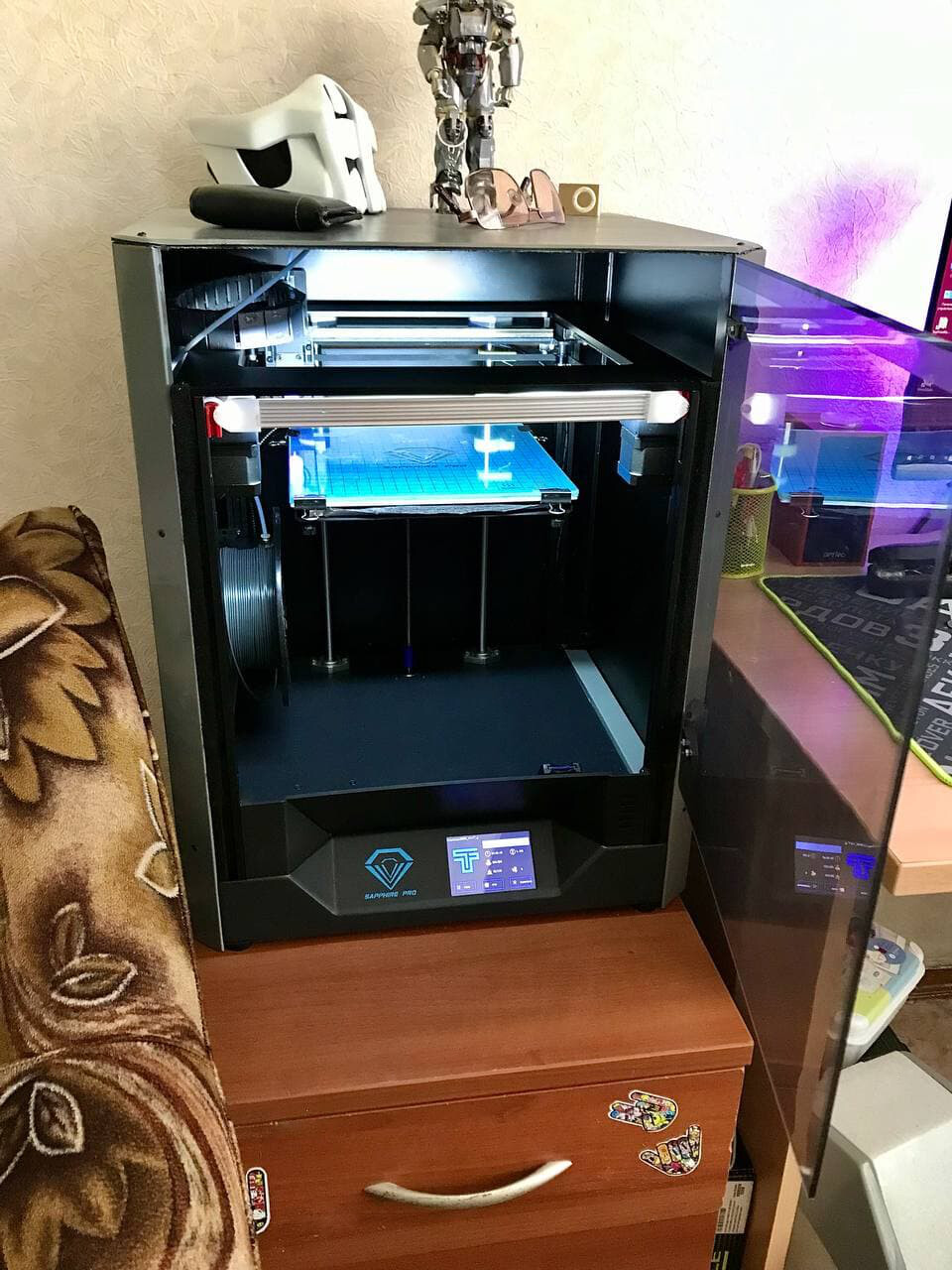

Корпус для Spphire Pro
Наконец закончил сборку корпуса для Saphire Pro
Корпус выполнен из цельного листа композита 3 мм (кроме верхней крышки, снимается на 4 болтах) Материал популярен в сфере рекламы и строительстве купил подходящий лист на авито за 300 р
Дверца из оргстекла ( благополучно снята с ПК )
Часть передней панели напечатана в которой стоит вставка из оргстекла
Корпус довольно жесткий и прочный я бы даже сказал как родной
Внутри корпуса размещается 2 катушки вес каждой 1 кг
Родные куллеры охлада платы и драйверов сняты и установлена турбина на продув драйверов и кулер 80мм
