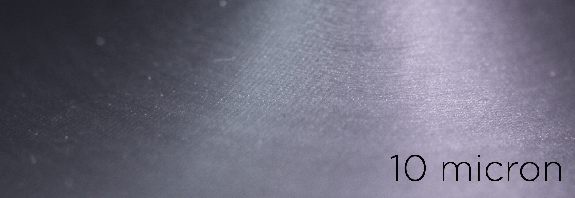

«Какая минимальная и максимальная толщина слоя, которую может печатать ваш принтер?!». Чаще всего этот вопрос волнует тех, кто не хочет заниматься постпечатной обработкой модели, или тех, кто стремится снизить время печати.
С минимальной толщиной мы давно определились - это 10 мкм, печать 0.3 соплом. Естественно, печать таким слоем занимает очень много времени (и далеко не всегда это оправдано), но и качество получаемой поверхности поражает. Для себя сделали вывод, что печать с такой толщиной оправдана только на очень детализированных моделях.
Стандартный диапазон толщины слоя - 100-300 микрон, сопла диаметром 0.3-0.5 мм - именно с такими параметрами печатает 90% наших клиентов. Отличная детализация, приемлемое время печати. На наш взгляд, это «золотой стандарт» для FDM.
Наглядно увидеть разницу можно на этой фотографии:
Для наших принтеров доступны сопла диаметром от 0.2 до 0.8мм, рекомендуемые толщины печати от 10 мкм до 450 мкм.

Принтер - Designer XL, PLA, кастомное сопло с диаметром 3 мм, скорость печати 5 мм/с. Высота слоя 2400 мкм (2,4 мм) , ширина экструзии 4.6 мм, 1 стенка. Высота модели - 22 см. Время печати: 11 ч. 17 мин.
Пример сравнения 10 мкм и 2400 мкм:
Печать такими большими слоями возможна только на кастомных соплах, на всех принтерах серии X (Designer X, Designer X PRO, Designer XL, Designer XL PRO).
Мы хотим обратить внимание на тот факт, что печать с такими параметрами является скорее дизайнерской задачей. Изготовить с такими настройками деталь с соблюдением каких-либо жестких допусков у вас вряд ли получится.
