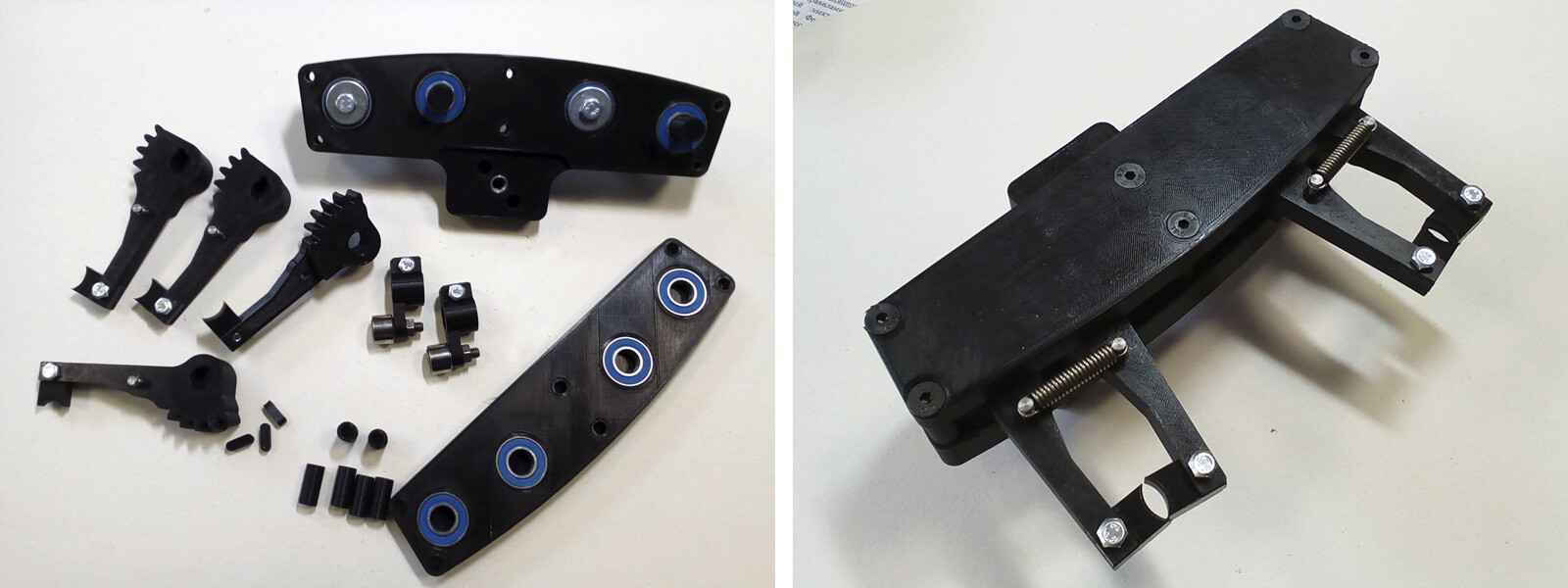

Моечная машина для стерильных компонентов
История началась так: компания — производитель лекарств — обратилась к производителю машины (Rota) с просьбой предоставить сменный комплект деталей для работы с флаконами более 10 мм в диаметре. В просьбе было отказано и предложено купить новую машину. Совместными усилиями с технической службой производителя лекарств нами был придуман способ решить этот вопрос.
Но выяснилась еще одна проблема с этой машиной — заказчика не устраивала работа узла удержания — конструкция и принцип действия губок захвата позволяли флакону принимать произвольное положение (а не строго вертикальное), что приводило к повреждению инжекторов.
Нужен ли 3D принтер компании, занимающейся фрезерной и токарной обработкой? Опыт «Продмаш-Нева»
Мы полностью переработали конструкцию устройств удержания и захвата. Перед тем, как запустить серию, мне нужно было убедиться в правильности геометрии: все точки крепления, положение флакона в пространстве, положение рычагов — находятся в нужных местах. Да и сам захват не должен цепляться за соседние элементы.
Я сделал пластиковый образец и установил его для проверки. Затем были внесены изменения в конструкцию, и только после этого запущено серийное производство.
