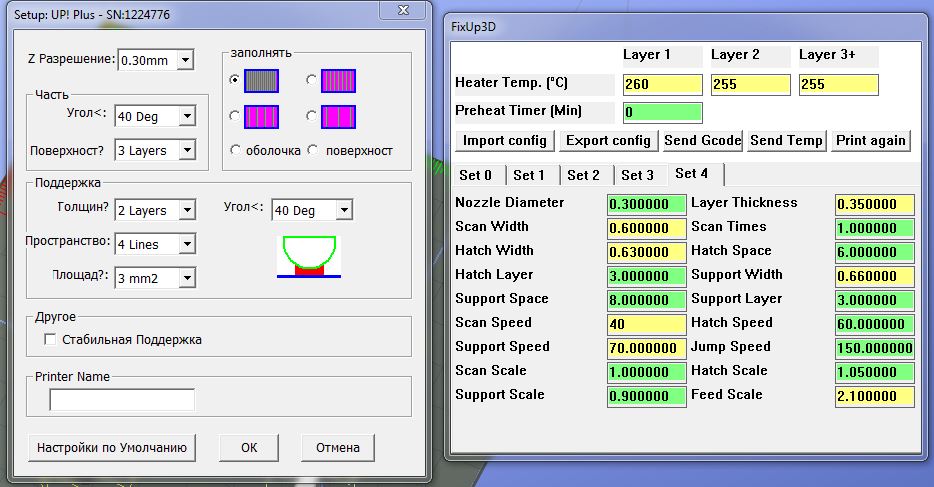

Рядом стоит отремонтированный UP! plus (1st gen), который нужно оттестировать и отправить. Загружаем в слайсер модели, крутим и размещаем. Пластик в АП заправлен тоже тестовый - ABS с температурой экструзии 250-255 градусов.Настройки:И печатаем 40 минут.Теперь это его любимый инструмент.
