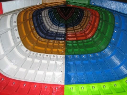

Дизайн 3D-печатного каяка был основан на каяке Siskiwit Bay от Брайана Гензеля, но оптимизированном для 3D-печати и подогнанном под рост и вес Смита. Каяк, составивший 16,7 футов (5.08 м.) в длину и 1.7 фт. (0.52 м) в ширину, собран из 28 деталей, скрепленных вместе винтами через латунные резьбовые термопластичные вставки и запечатанный между деталями специальным силиконовым герметиком.

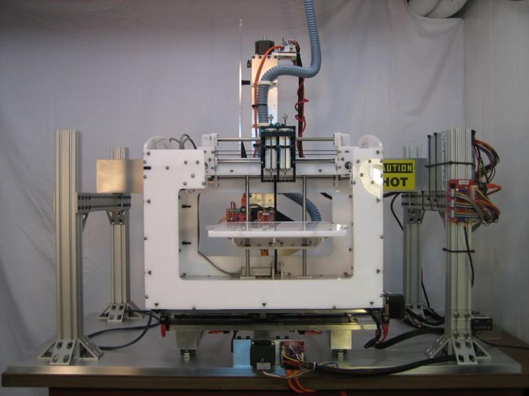

Смит, который работает инженером в компании 3D Systems, оборудовал свой огромный 3D-принтер утепленным корпусом, чтобы можно было производить крупные детали в условиях повышенной температуры, для предотвращения деформации и растрескивания отпечатываемых объектов. Тепло от платформы для печати нагревает камеру до 65-70°C (149-158°F). Самой большой деталью оказалась секция 15, ее габариты составили 15 x 9 x 11 дюймов (381 x 229 x 275 мм), а вес - 3.32 фунта (1,5 кг).

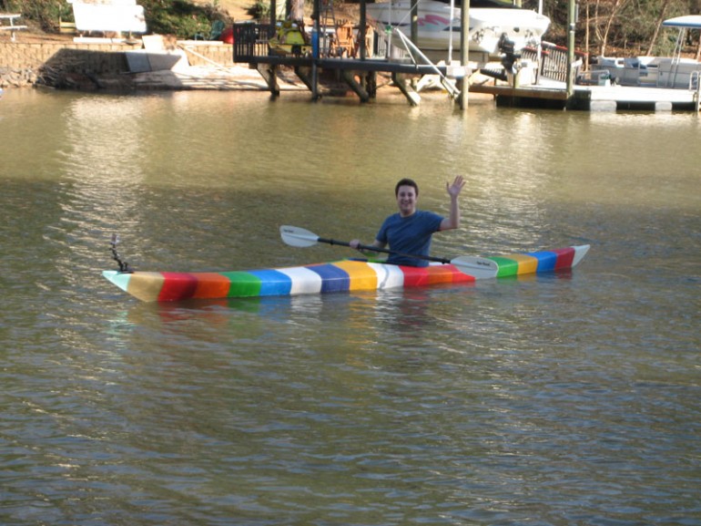

Печать всех секций каяка заняла в общей сложности 1,012.65 часов (чуть более 42 дней) при высоте слоя 0,65 мм - чтобы максимально сократить время печати. Смит предусмотрел на корпусе каяка специальные точки для установки камер, креплений и других устройств. Готовый каяк оказался совсем не легким - 64.58 футов (29.29 кг.), из которых чуть более 58 фунтов (26.3 кг) составил ABS-пластик.
При всем этом, как вы можете убедиться при просмотре видео, каяк прекрасно плавает на воде.
