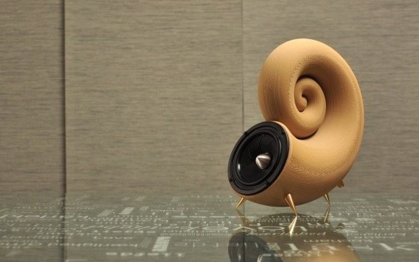

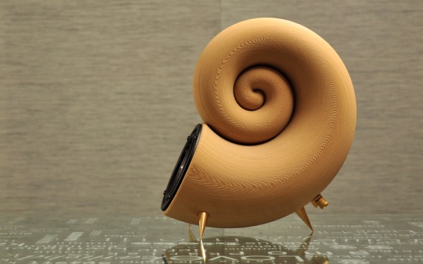

Команда энтузиастов из компании Akemake распечатали весьма привлекательный динамик, на 3D-принтере, используя древесину в качестве расходного материала. Для тех, у кого есть собственный 3D-принтер, покупка материалов и компонентов данного изделия обойдется приблизительно в 120 $.

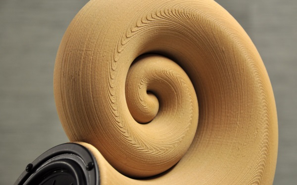

Вдохновленный панцирем глубоководного моллюска спирулы, Ондра Чотовинский, распечатал схожую форму, всего лишь за 18 часов, или, если быть точнее, то за два подхода по 9 часов.
«Мы распечатываем данный динамик без опор, чтобы достичь максимально возможного качества поверхности, и сделать как можно более четкий узор, чтобы данное изделие стало уникальным» – сказал Макал Кандлер, член команды компании Akermake.
После распечатки, половинки динамика были склеены 2-х компонентным клеем. «Время сборки – примерно 2 часа. В сборку входят: склеивание, немного пайки и сборка компонентов вместе (4” динамик, почти метр кабелей, и аудио конекторы)» – объяснил Макал.
Расходный материал для динамика Spirula 4.0, под названием Timberfill сделан компанией Fillamentum и «является изготовленным из 100% натуральных биоразлагаемых компонентов». Данный материал очень схож с расходником Laywood-D3, состоящем из 40% древесины и безвредных полимеров. После распечатки, он выглядит и пахнет как дерево.
«Вес каркаса одного динамика составляет примерно 650 грамм, что означает, что он может быть распечатан всего лишь с одной катушки расходного материала Timberfill» – рассказывает Макал Кандлер. «Распечатка каркаса одного динамика стоит 52$ (если считать расходы только на покупку расходника)».
Для подсчета общей стоимости данного изделия, Кандлер привел стоимость его компонентов:
- Каркас динамика Spirula 4.0 – 52$.
- Динамик W4-1052SDF – 40$.
- Клинья SPS35/SC – 22$ (за 4 штуки)
- Разъемы RCA – 7$ (за 2 штуки)
Таким образом, общая стоимость одного динамика составляет примерно 120 $.
