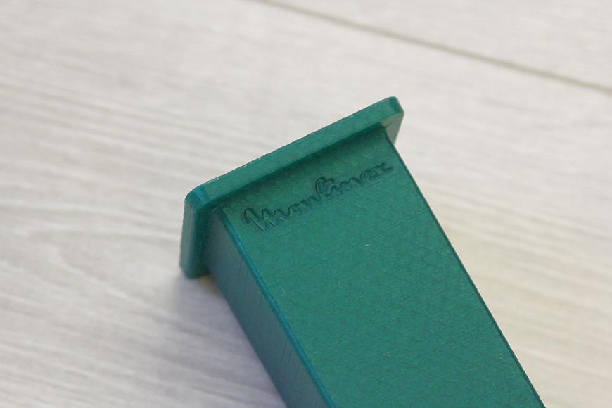

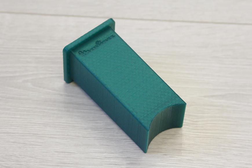

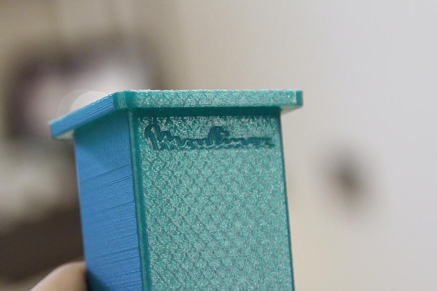

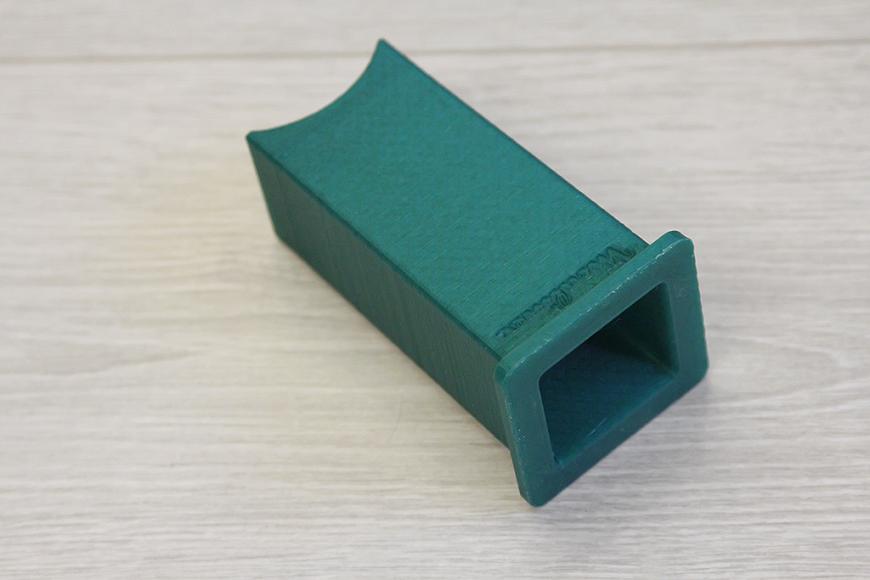

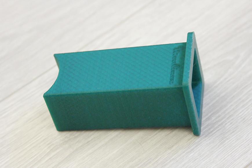

В общем, дано: видавшая многое в своей жизни деталь. Деталь – кремень, она трудится дни напролет заглядывая в жерло мясорубки, не щадя своей пластмассы толкая продукты на терку. С неё были сняты чертежи и переданы в студию моделинга и разработки прототипирования. Спустя пол часа объемная модель была готова, а спустя еще несколько часов и напечатана.Для красоты, был добавлен логотип производителя – Moulinex. Напечатано было из полупрозрачного изумрудного PLA материала. Стенки были заложены более толстые, слой печати 0,15мм а заполнение 40% Cubic Subdivision. В общем с хорошим запасом прочности вышла деталька.Кухонный комбайн спасен, а вернее спасены пальцы его владельца. Так 3D-печать в очередной раз победила систему потребления и не дала ход загрязнению планеты.
