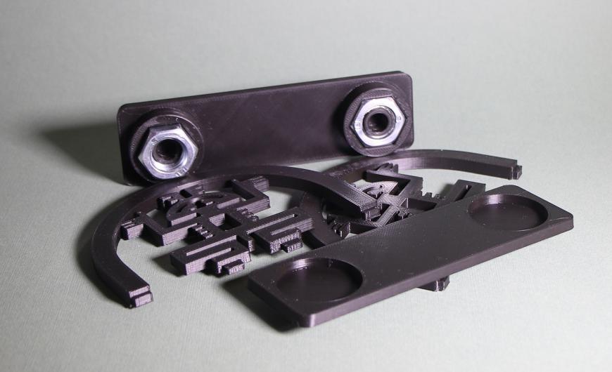

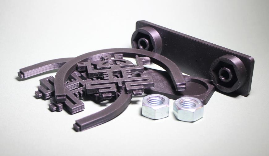

Пробежав взглядом по полкам в мастерской, я увидел решение моей задачи. Мне надо было найти, что то металлическое, тяжёлое. И на этот раз это будут две большие гайки..........да, да.
Времени было не очень много и саму идею, я взял из старых проектов, но это не важно, во первых человеку, для которого делалась эта работа, нравятся мои творческие изыскания, а мне надо было на деле проверить правильность моих рассуждений, про центр тяжести и устойчивости получившейся вещи.
После пары часов, моделирования получаем проект будущего изделия.Вот как это выглядит в разобранном виде.

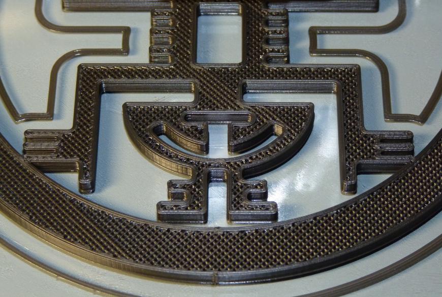

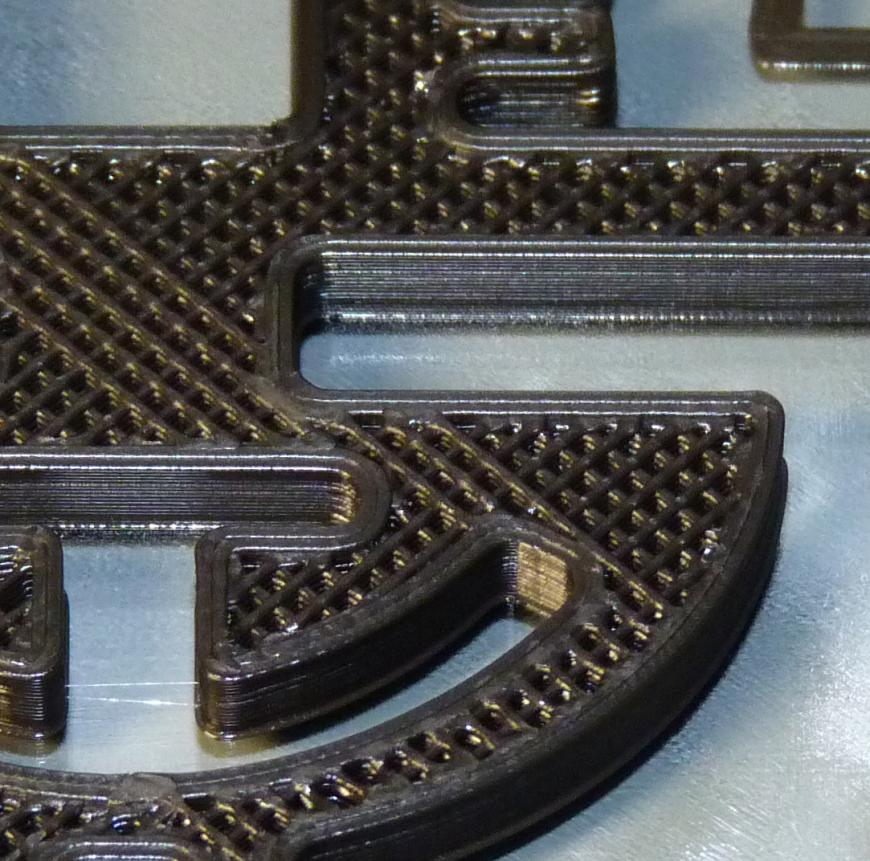

Так сказать конструкция.Как обычно, включаем принтер и заворожено наблюдаем как материализуются мысль!Давно присматриваюсь к красоте заполнения! Очень красиво и главное не надо всё это моделировать, но об этом расскажу в другой раз.Через нескольких часов получаем конструктор 'Собери салфетницу сам' С двумя гайками в наборе.Печатал PLA пластиком. Сопло 0.4 остальное не помню, так как делал эту работу довольно давно, ещё весной.

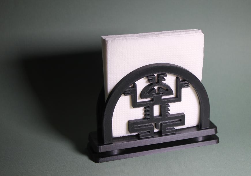

После не долгой обработки и сборки, получаем готовую, утилитарную вещь.Салфетница получилась очень устойчивой. Проверенно уже временем. За всё это время не переворачивалась ни разу. Её кстати приятно взять в руки, чувствуется небольшая тяжесть.
Конечно гайки это не панацея, в этом деле может помочь любая тяжёлая деталь. Надо просто посмотреть вокруг себя. Ну или например сходить в магазин строительных материалов.
