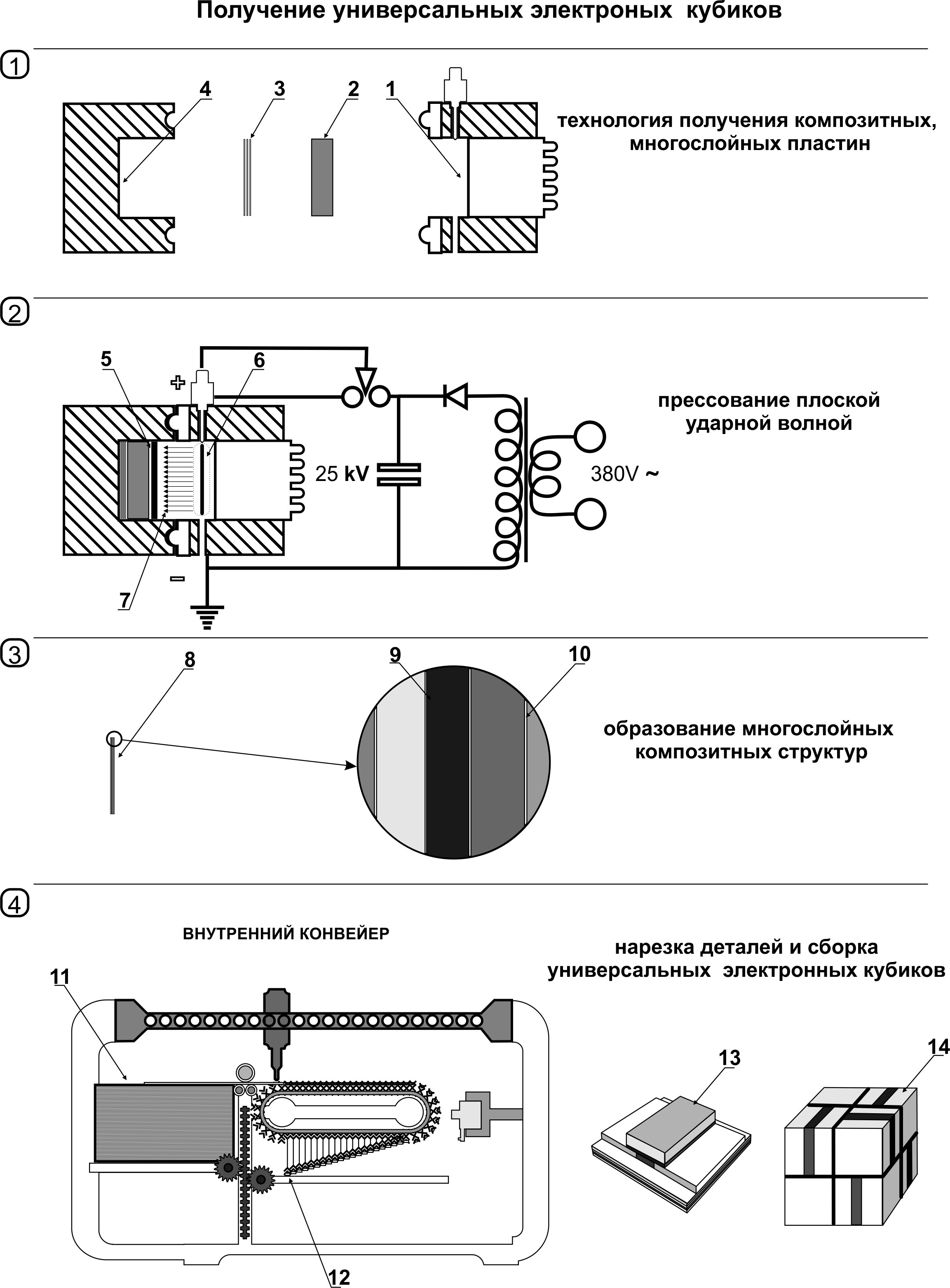

Процесс сварки (см. рисунок 1):
1. Подготовленные материалы укладывают в нужной последовательности, формируя блок.
2. Блок помещают во взрывную камеру (3) и прикрывают ударной пластиной (2), на поверхность которой нанесён слой взрывчатого вещества (ВВ) (5).
3. Взрывную камеру соединяют с блоком электродетонаторов (1).
4. В электродетонаторы (см. рисунок 2) подают рабочее тело и пропускают импульс электрического тока заданной формы и мощности через струю рабочей среды (6).
5. Под действием импульса струя разогревается до 20000–300000∘C за 8–10 микросекунд. Форма струи не успевает измениться, и формируется цилиндрическая ударная волна с начальной скоростью более 10000 м/с.
6. При синхронном подрыве множества струй создаётся единая плоская ударная волна (7). Она воздействует на ударную пластину, вызывая детонацию слоя ВВ и ускорение пластины.
7. При ударе пластины материалы в блоке свариваются, образуя единый композитный материал (8).
Полученные композитные пластины (см. рисунок 3), состоящие из тонких слоёв (9), частично растворимых друг в друге (10), загружают в универсальный внутренний сборочный роторный конвейер (11) (см. рисунок 4). Здесь вырезают детали с нужными свойствами и осуществляют их сборку (12).

• Полупроводниковые композиты — для диодов, тиристоров, транзисторов и т. д. (13).
Из этих компонентов собирают электронные кубики (14).
