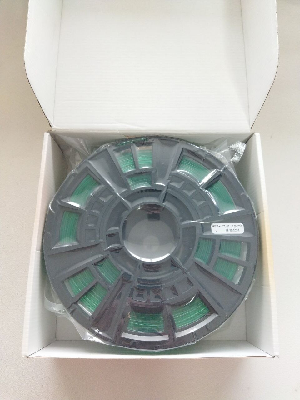

Теперь к делу: Пластик прислали через WB, приехал быстро, за пару дней.
Печальный зеленый полупрозрачный PETG+ от LIDER 3D (акция
Коробка в этот раз живая, не помятая, все здорово. Дизайн стандартный для LIDER 3D, он у них такой последние года полтора минимум.

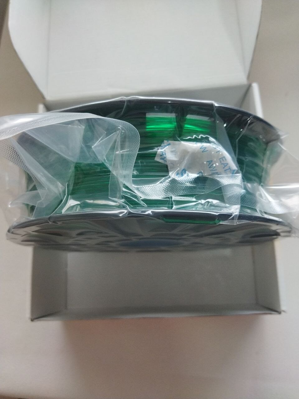

Открываем коробку:
Печальный зеленый полупрозрачный PETG+ от LIDER 3D (акция Печальный зеленый полупрозрачный PETG+ от LIDER 3D (акция

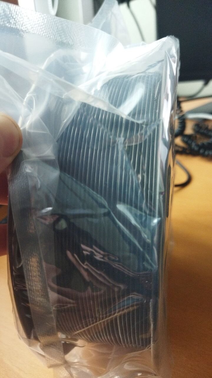

Вакууматор на производстве работает отлично. Можно взяться за край вакуумного пакета, поднять катушку, и пакет будет очень медленно отлипать от филамента.

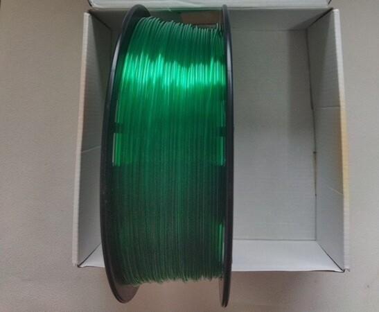

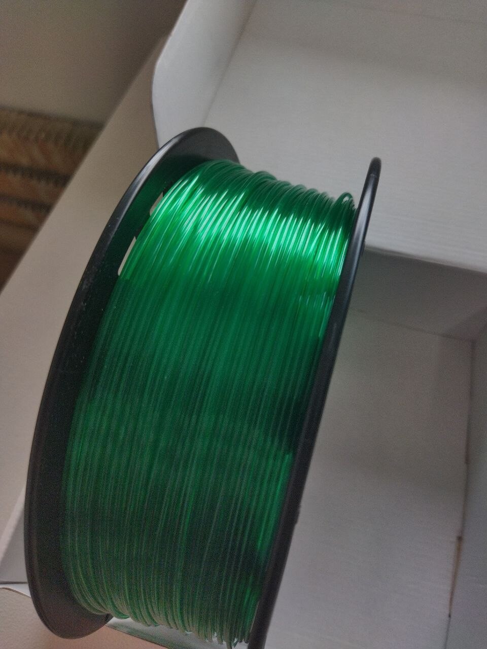

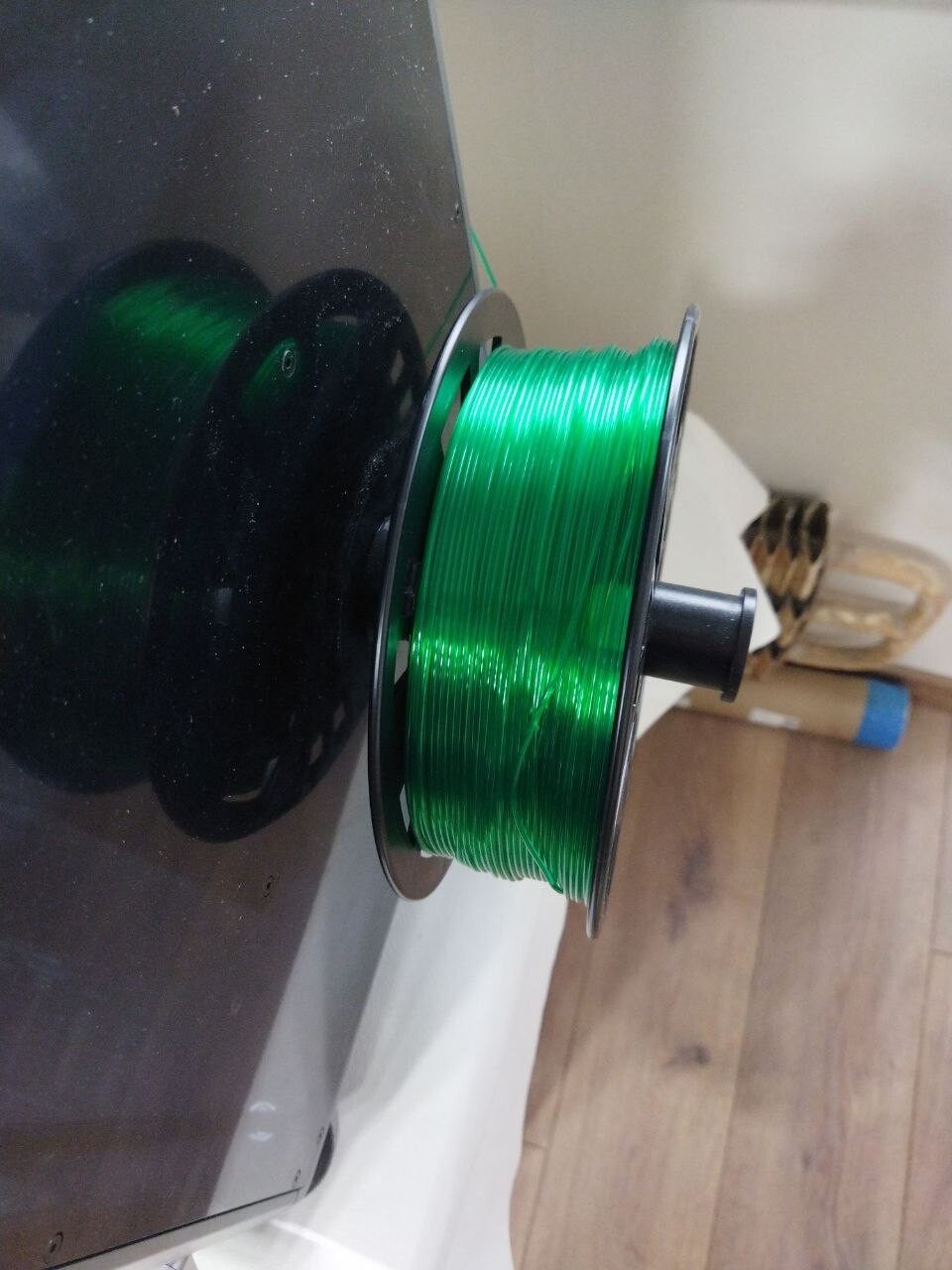

А дальше начинается печаль. Намотка крайне неровная.
Печальный зеленый полупрозрачный PETG+ от LIDER 3D (акция Очень четко виден завал слева направо. Плюс справа четкий перехлест.

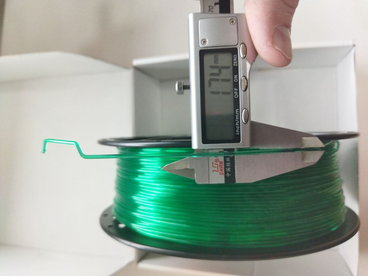

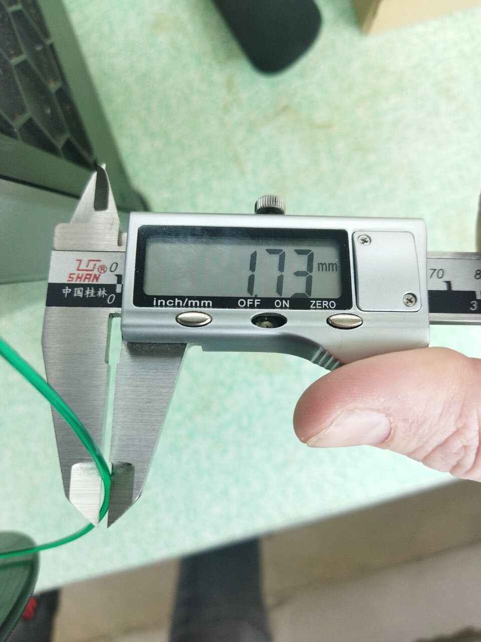

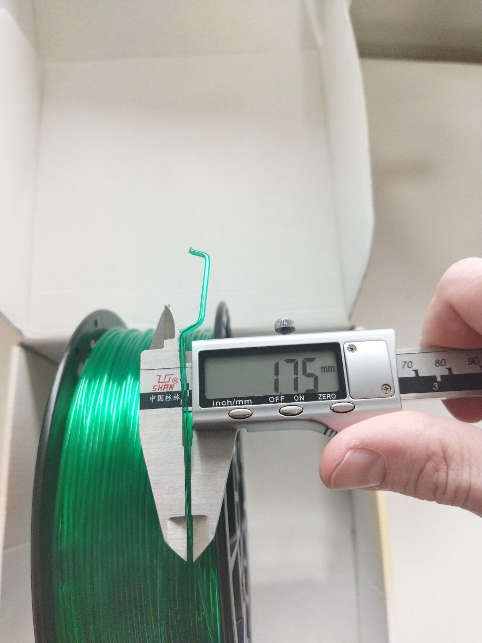

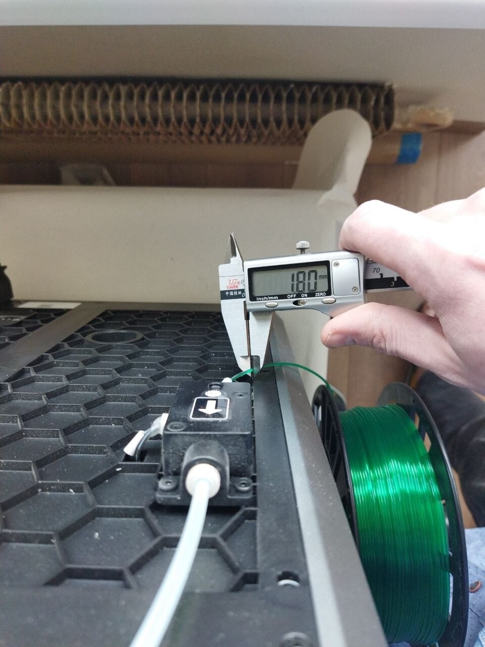

Замеряю диаметр два раза. Первый как удобно, второй, повернув штангенциркуль на 90 градусов.
Пока все в допуске.
Отдельное замечание: на филаменте видны мелкие поперечные трещины. Я сталкивался с таким раньше при работе с филаментом из поликарбоната: обычно после сушки в местах этих трещин филамент начинает ломаться, как макароны. Проверить не могу, потому что нет сушки, но печальный опыт был, и эти трещины настораживают.

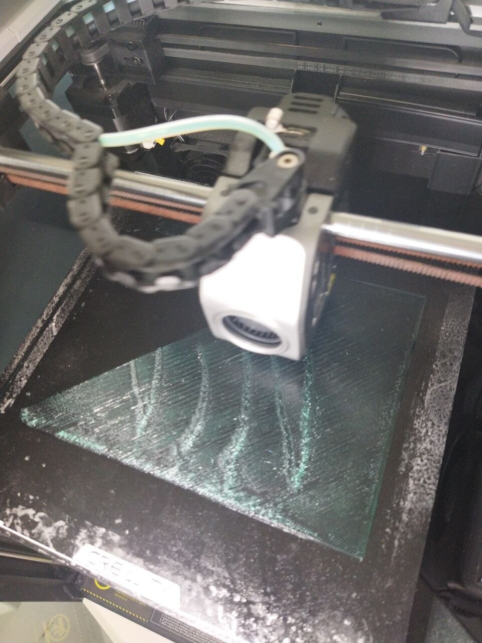

На первой же печати получаем вот такой дефект первого слоя. "Ладно", подумал я, возможно, у меня стол кривоват.

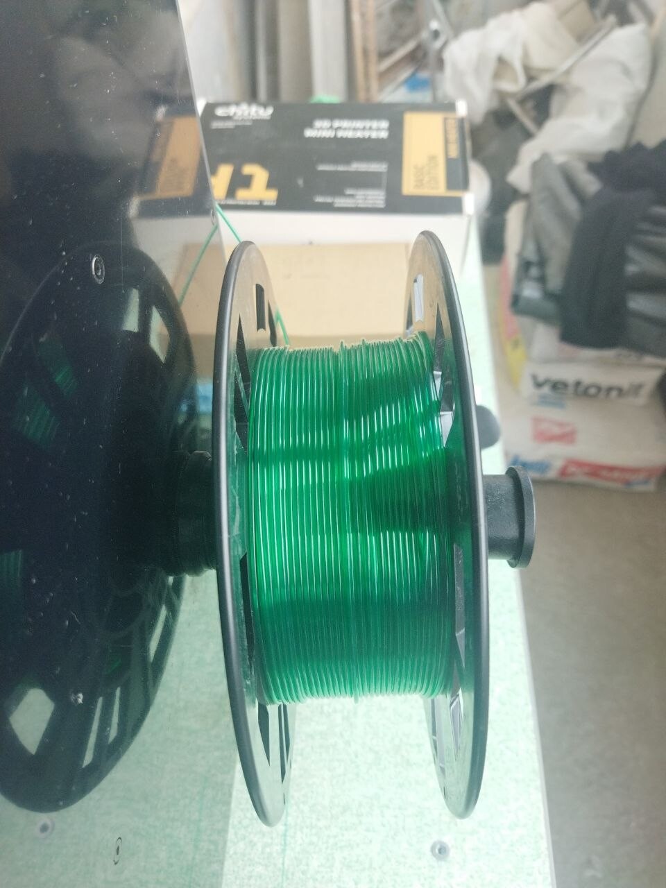

А дальше я услышал до боли знакомые звуки: трение филамента самого о себя, когда он неровно намотан и редкие звуки щелкающего экструдера.Я поставил другую катушку, напечатал деталь под другие нужды - звуков не было. Поставил обратно зеленый PETG+ - звуки вернулись.
Продолжил смотреть на намоткиу, печатать и замерять диаметр.

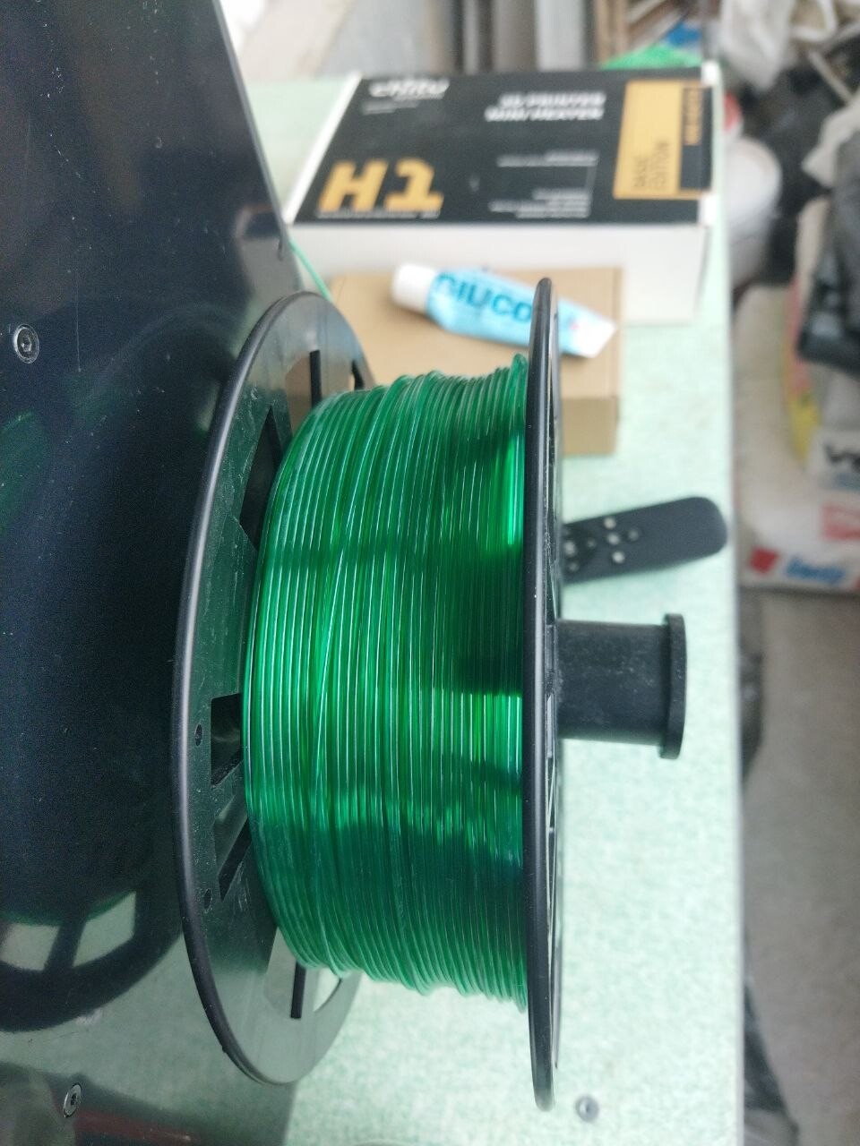

На следующем фото фидно, насколько кривая намотка. Фотографировал в процессе печати.

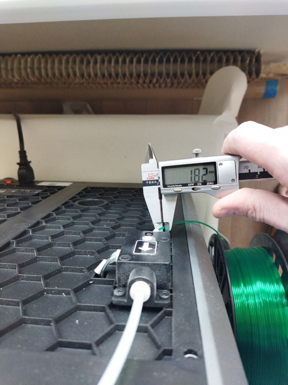

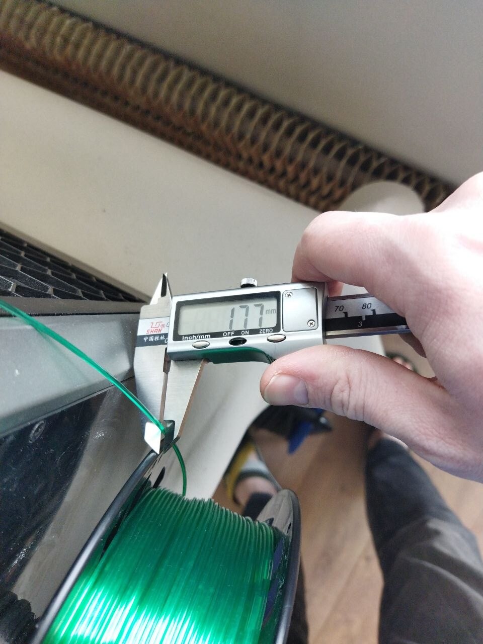

Замерил диаметр. 1,77 мм. Не в допуске, но жить можно.
Попечатал еще, замерил и о... очень удивился.
1,82 мм??? Это сильно много. Это как раз и пытался съесть мой K1C.

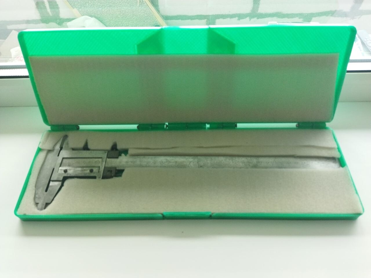

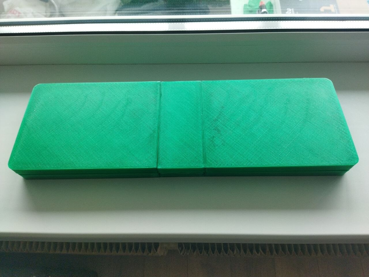

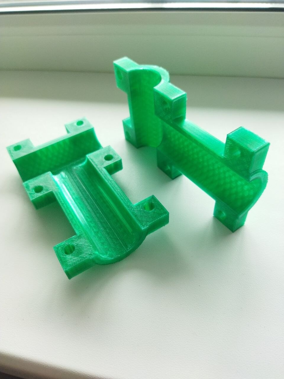

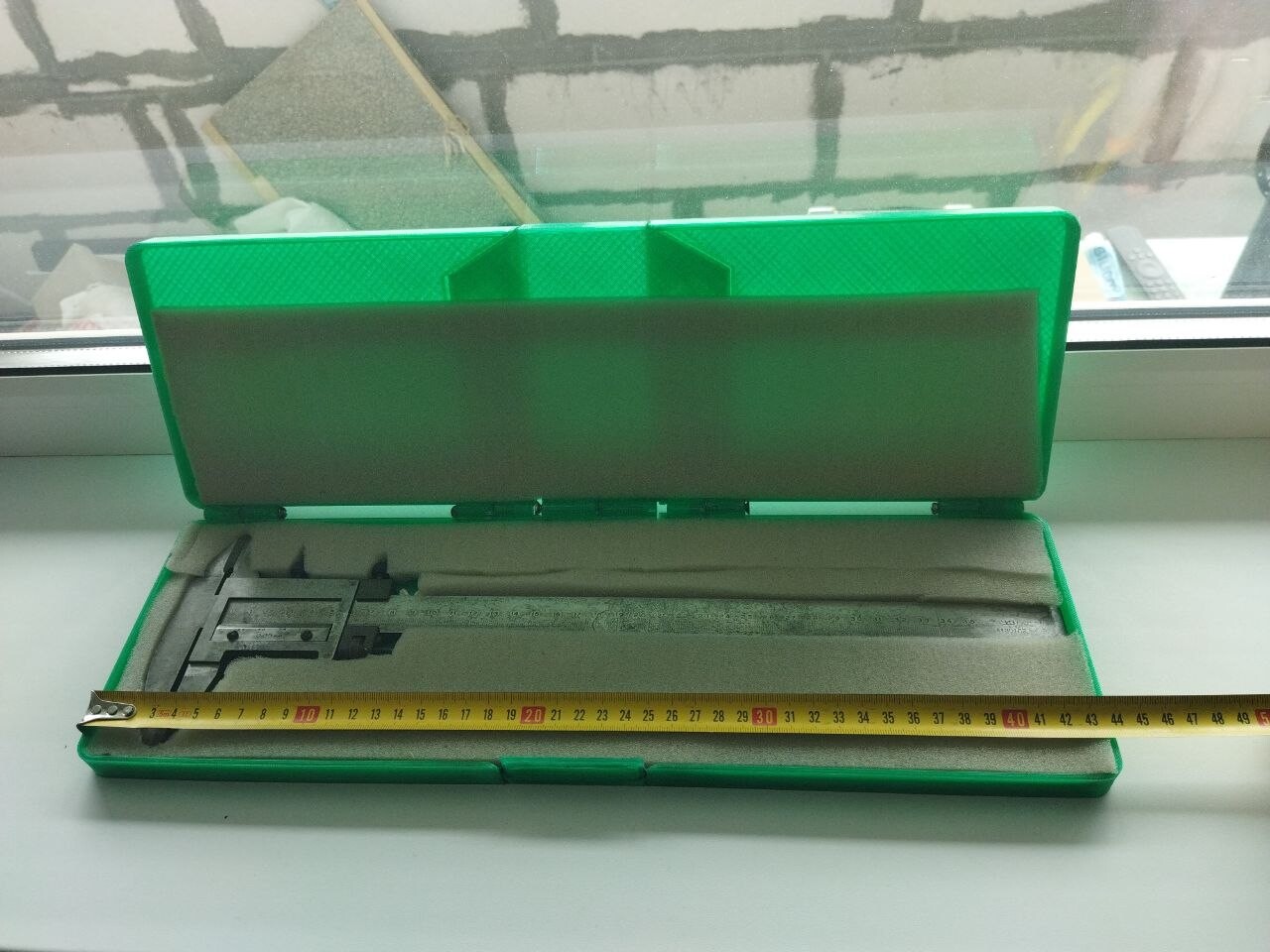

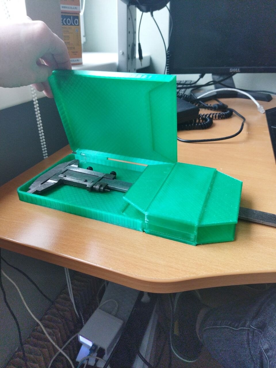

Ну и в конце: фото кейса и и пары деталей из зеленого полупрозрачного PETG+. Кейс собирался из 6ти частей, клеился на супер-клей.
