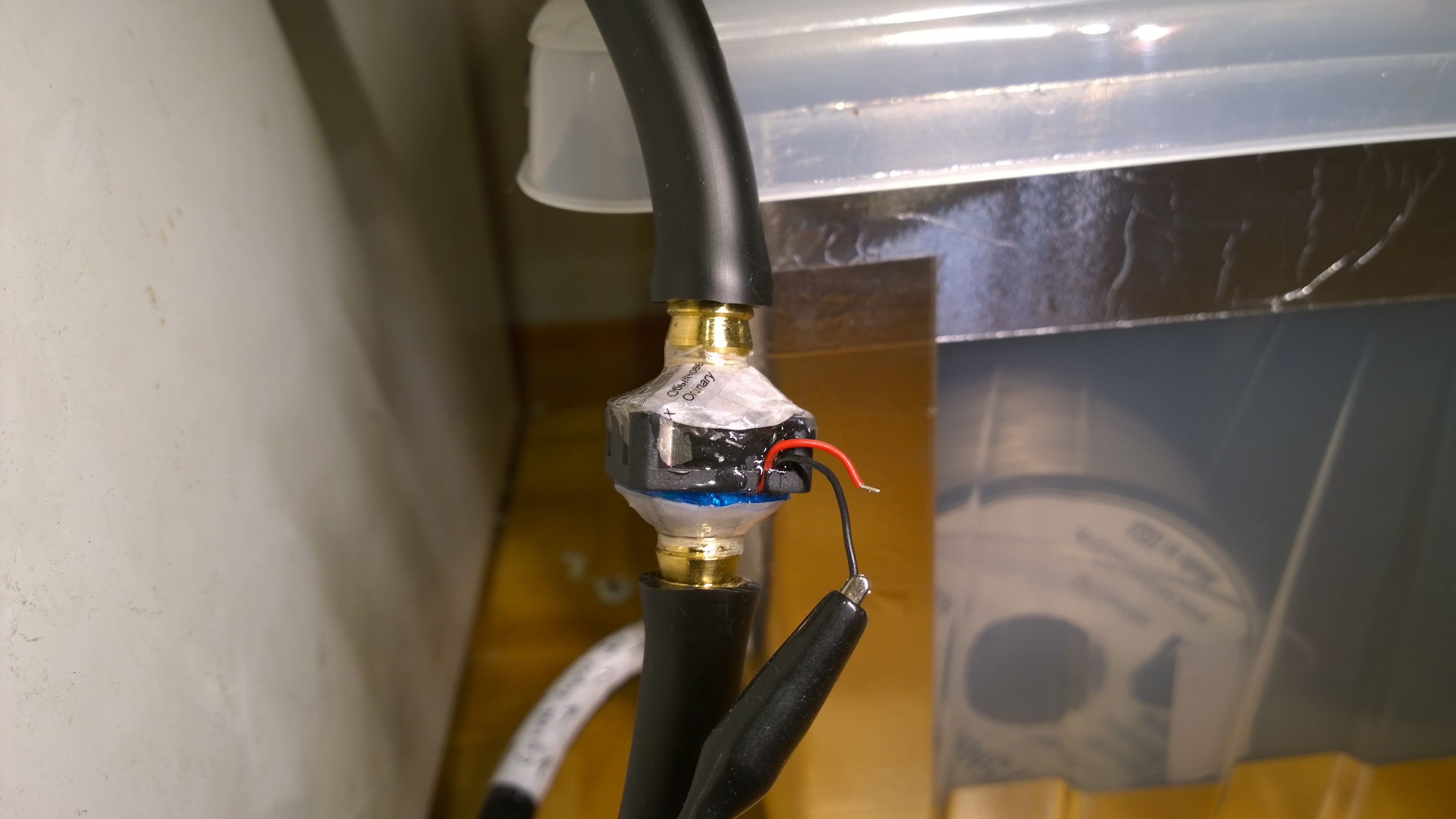

Прошла неделя с тех пор, как я положил пластик в коробку, соединённую трубкой с морозильной камерой холодильника. Пора написать, как идут дела.
в этом посте:* осмотр морозилки
* рекорды влажности
* тест PLA
Морозилка на жизнь не жалуется. Мороз там есть, значительных отложений льда пока нет.В шланг я вставил вентилятор («форсаж»).Идея в том, чтобы после вскрытия коробки врубить вентилятор, чтобы быстро вытеснить влажный воздух.
Вентилятор определённо помогает. На полной мощности он (и трубки) покрываются росой. Я его периодически включал от низкого напряжения (3.8 В вместо положенных 12; «вялый форсаж»), чтобы ускорить процессы. В таком режиме он не мокнет.
Коробку я обклеил алюминиевым скотчем, чтобы уменьшить влагопроницаемость стенок. Не уверен, осмысленно ли это. Руководствовался принципом «лучше перебдеть».
К сожалению, мне не удалось записать график влажности в течение всей недели. Но кое что есть.До записи коробка с пластиком была под вялым форсажем примерно сутки. Незадолго до начала записи я выключил форсаж. В середине записи включил вялый форсаж на чуть более 24ч. Запись закончилась сама собой, когда в измерителе влажности выдохся акк.
Видно, что вялый форсаж не влияет на температуру в коробке. Интересно, что влажность при включённом форсаже колеблется. Наверно это циклы термостата холодильника.
В пустой коробке мне удалось получить 6.5% влажности, с применением вялого форсажа. С пластиком рекорд пока 14.3%. Похоже, что пластик выделяет влагу, и пока не даёт влажности опуститься ниже. Если так, то это хорошо, ведь значит он сохнет.
Ну и наконец, я протестировал пластик!! На PLA результат удовлетворительный: пластик при температуре 230°C из экструдера выкипает весьма медленно.
Нейлон пока не пробовал. Мне кажется, надо ещё подождать - нейлон штука тонкая.
Да… и … из коробки немного попахивает морозильником. Скоро PLA при печати будет пахнуть как MEAT при жарке! омномном!!
