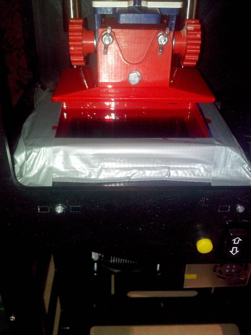

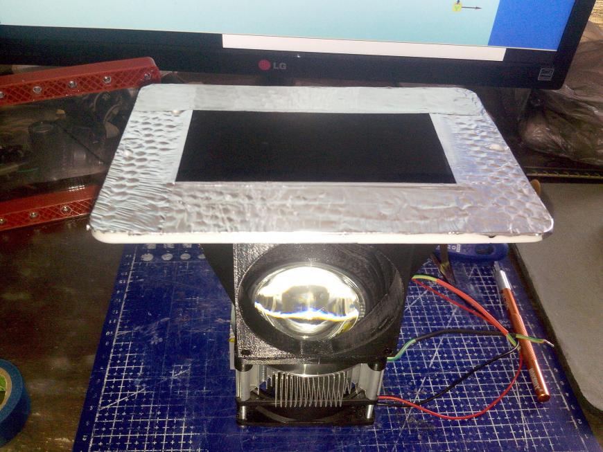

Первый принт на моем LCD-принтере. Точнее, на испытательном стенде. Собственного корпуса у него пока нет, пока паразитирует на DLP.
Полимер 3DLab Kingsize. Время 25 секунд - выставил неправильно, потому что думал, что перепутал образцы и залил более медленный полимер. Точным подбором пока не занимался. Результат понравился, детализация очень даже на уровне. Но я отказался от верхнего защитного стекла. Вместо него специальная пленка толщиной 100 микрон, не дающая дну ванны присосаться к матрице и сломать её при отрыве, но не спасающая в случае попадания посторонних предметов. Поэтому у меня дно ванны ближе к матрице как минимум на 0.7 мм, по сравнению с D7.
