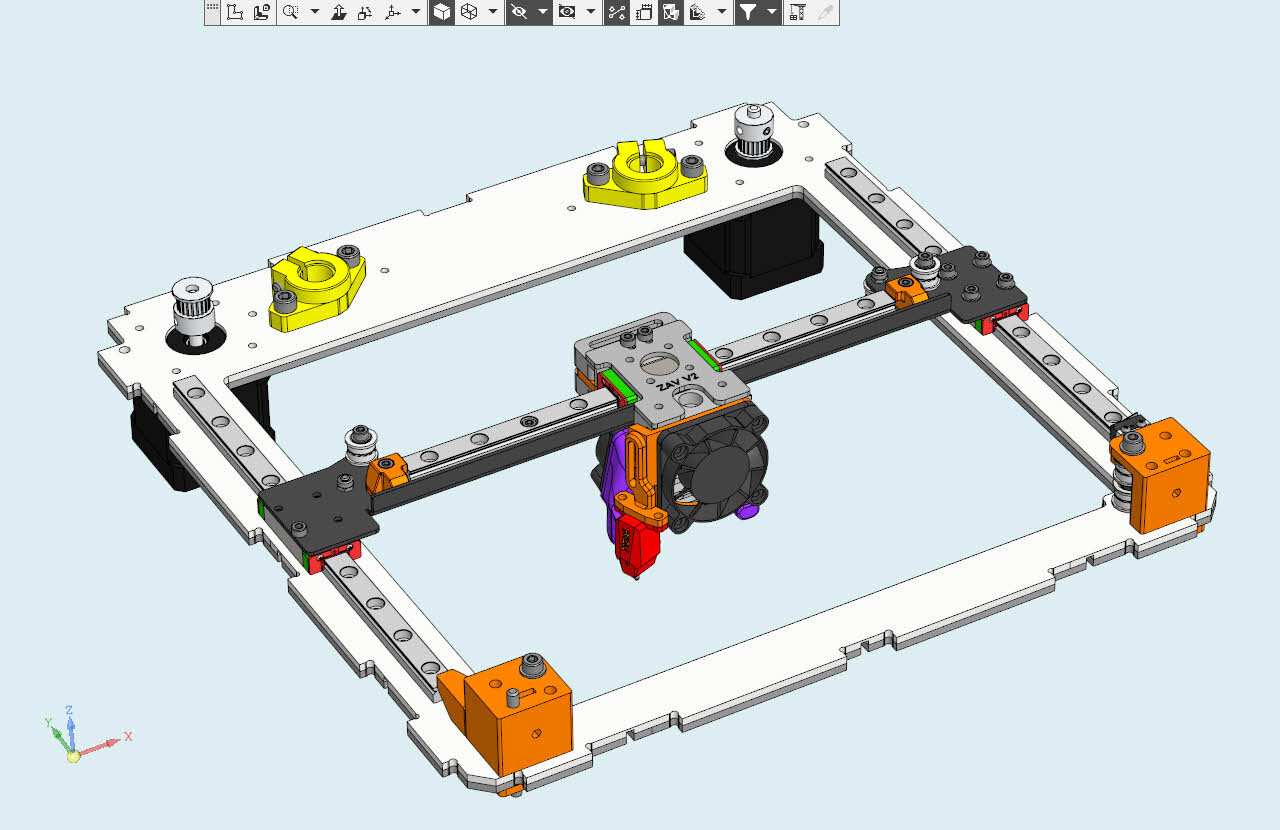

Пока что так и не дошли руки до ZAV Mini Plus (жизнь диктует свои сценарии), но решил всё же немного стряхнуть пыль с файлов и освежить проект в памяти. Хотелось бы, конечно, тут не усложнять кинематику и собрать его как H-Bot, но доблестный, глядь, «рисовальщик принтеров» из Молдавии, делавший Алексею этот проект, не заложил такой возможности (хотя это, вроде бы, лежало на поверхности) и сделал его только под CoreXY. На мой вопрос «почему не сделал» он ответил, что у него просили именно CoreXY, про H-Bot никто не говорил (там область построения 160х160х160 мм и CoreXY просто не нужен, если не гнать скорости). Кручу сборку портала перед глазами и понимаю, что H-Bot сюда, увы, никак не налезает из-за дизайна балки.
