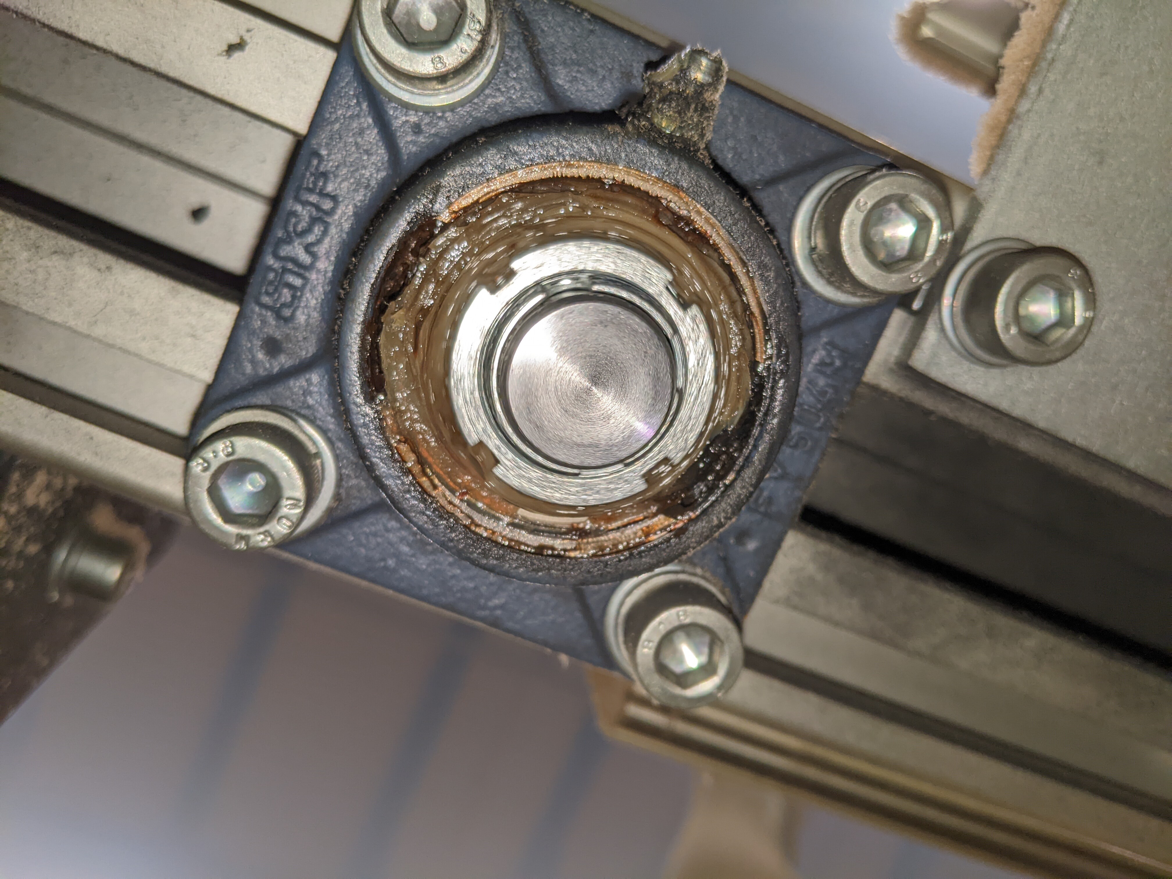

На предприятии, на одном подшипнике потерялась крышка.
Снял размеры с такой же крышки ( рядом такой же подшипник).

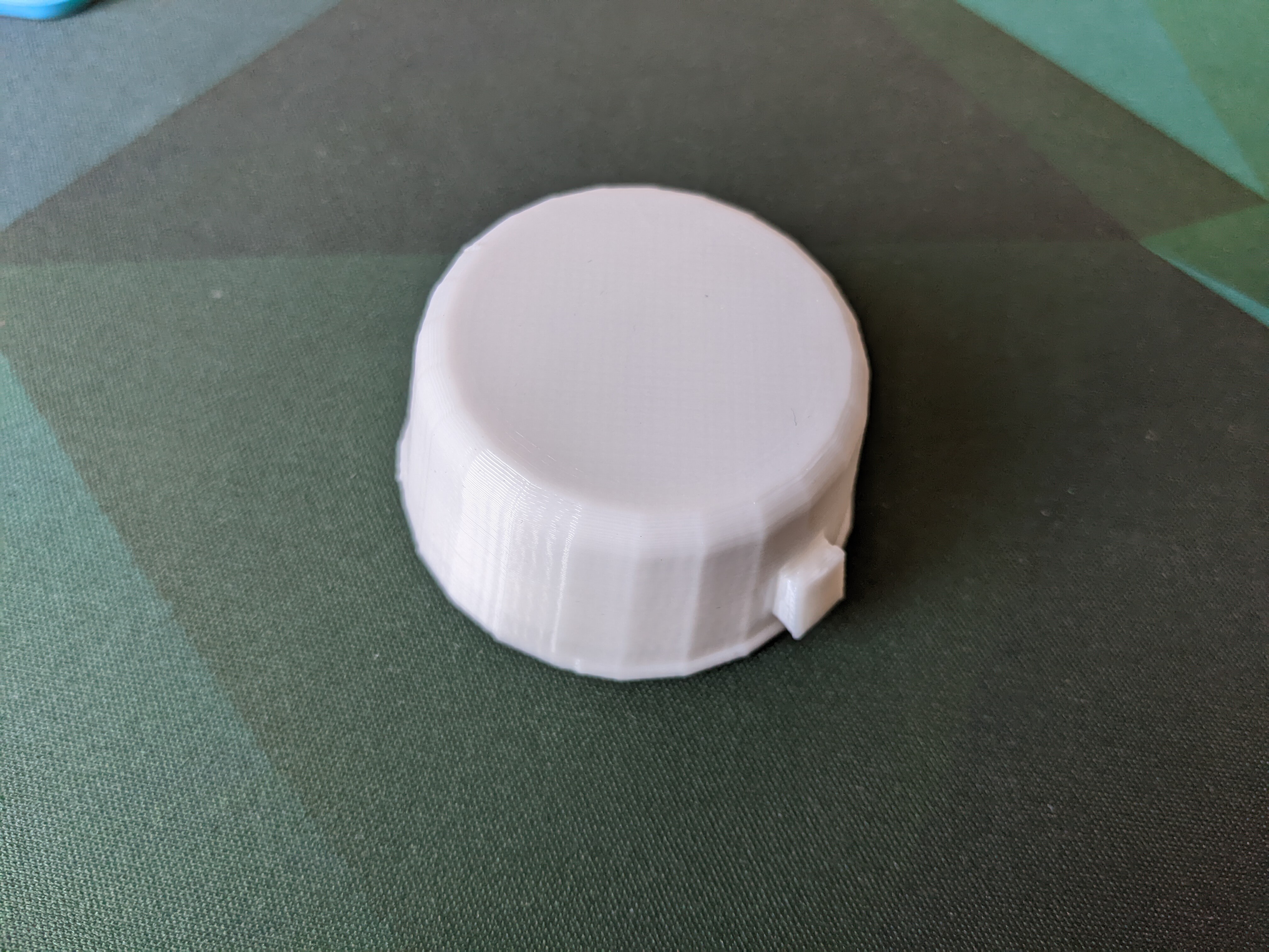

Хотел смоделировать деталь, но на сайте SKF уже лежит готовый STL - файл. Скачал, убрал надпись на крышке.
Печатал пластиком SBS от FD-Plast. Температуры 240/70. Стол перед печатью промазал карандашным клеем.
