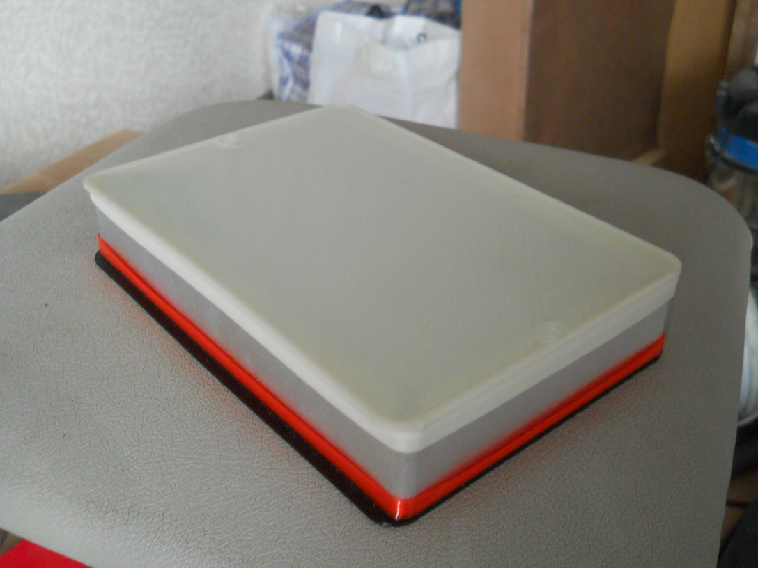

Думаю все кто работает на SLA принтерах сталкивались со сменой полимеров. Заказчикам подавай разные полимеры и иногда приходится менять буквально после каждой печати. При этом сливать полимер, протирать ванну, заливать новый – это ещё тот гемор и отнимает кучу времени. Поэтому многие держат по нескольку ванн с разными полимерами, чтоб в случае смены полимера просто сменить ванну.
Но тут возникает другой вопрос, ванны как-то надо хранить чтоб случайно не повредить FEP плёнку на дне. а в полимер не попадала пыль или что покрупнее, да и от света и пролива не плохо бы защитить.
Не долго думая я придумал простенькие крышки и с помощью коллеги Shopwop распечатал
Вот что получилось

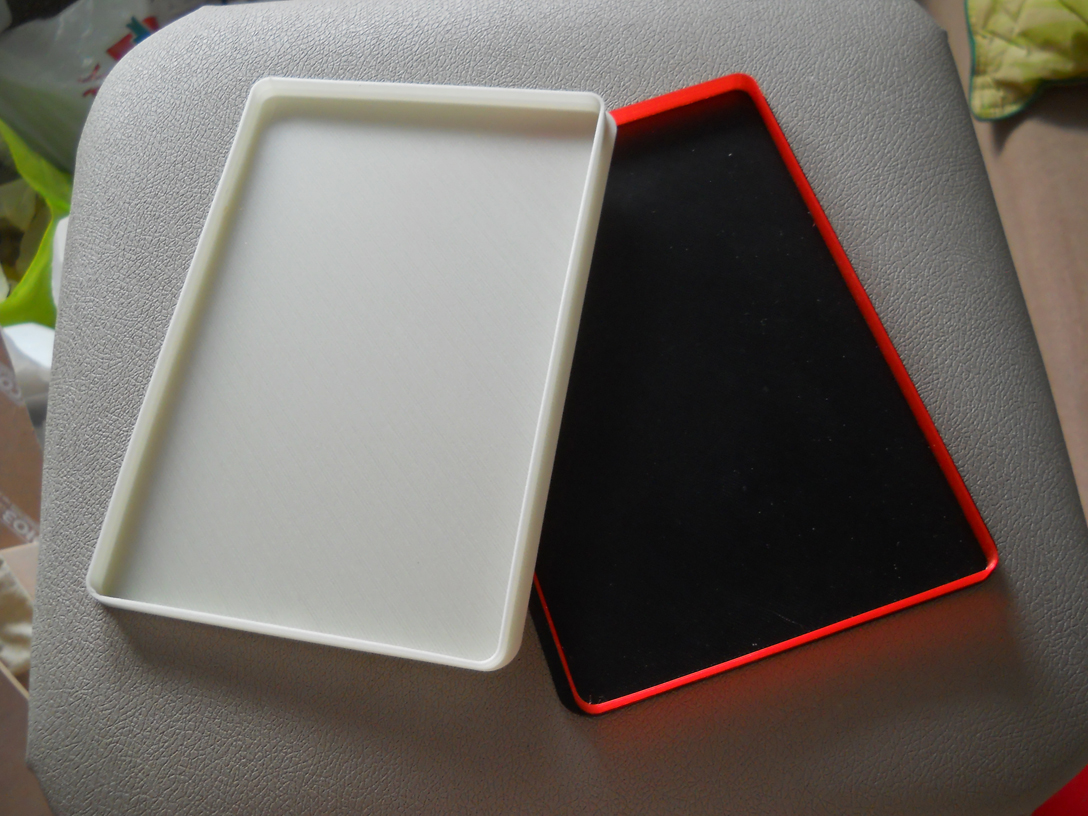

На фото крышки выполнены для теста из разных материалов
1)чёрная прочный PETG, красный бортик мягкий titi flex soft
2)белая полностью из GF-30
Мне больше понравилась из GF-30, но и вторая тоже годная, как говорится на вкус и цвет…

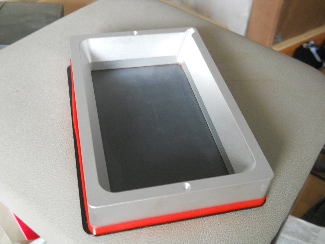

Я работаю на принтере HardLight SIRIUS поэтому размеры рассчитаны именно для этой ванны, но думаю сделать нечто подобное под свои размеры будет не сложно.
Итак на ванне HardLight верх и низ одинаковые по размеру, поэтому крышки подходят с обеих сторон.
В таком виде не ванне (FEP плёнке), ни полимеру ничто не грозит.
STL можно скачать тут - https://yadi.sk/d/MTo37fBayhOjBg
