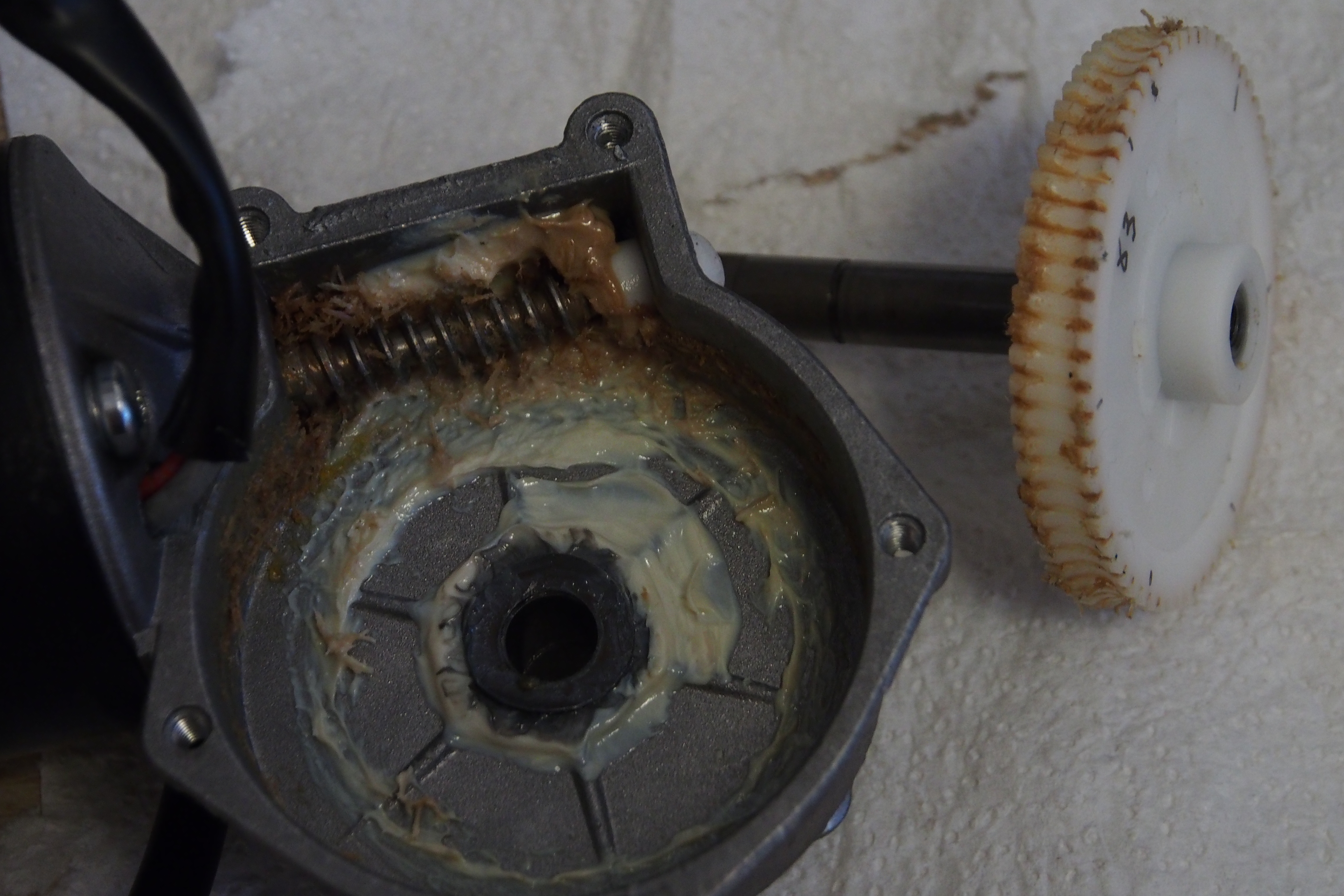

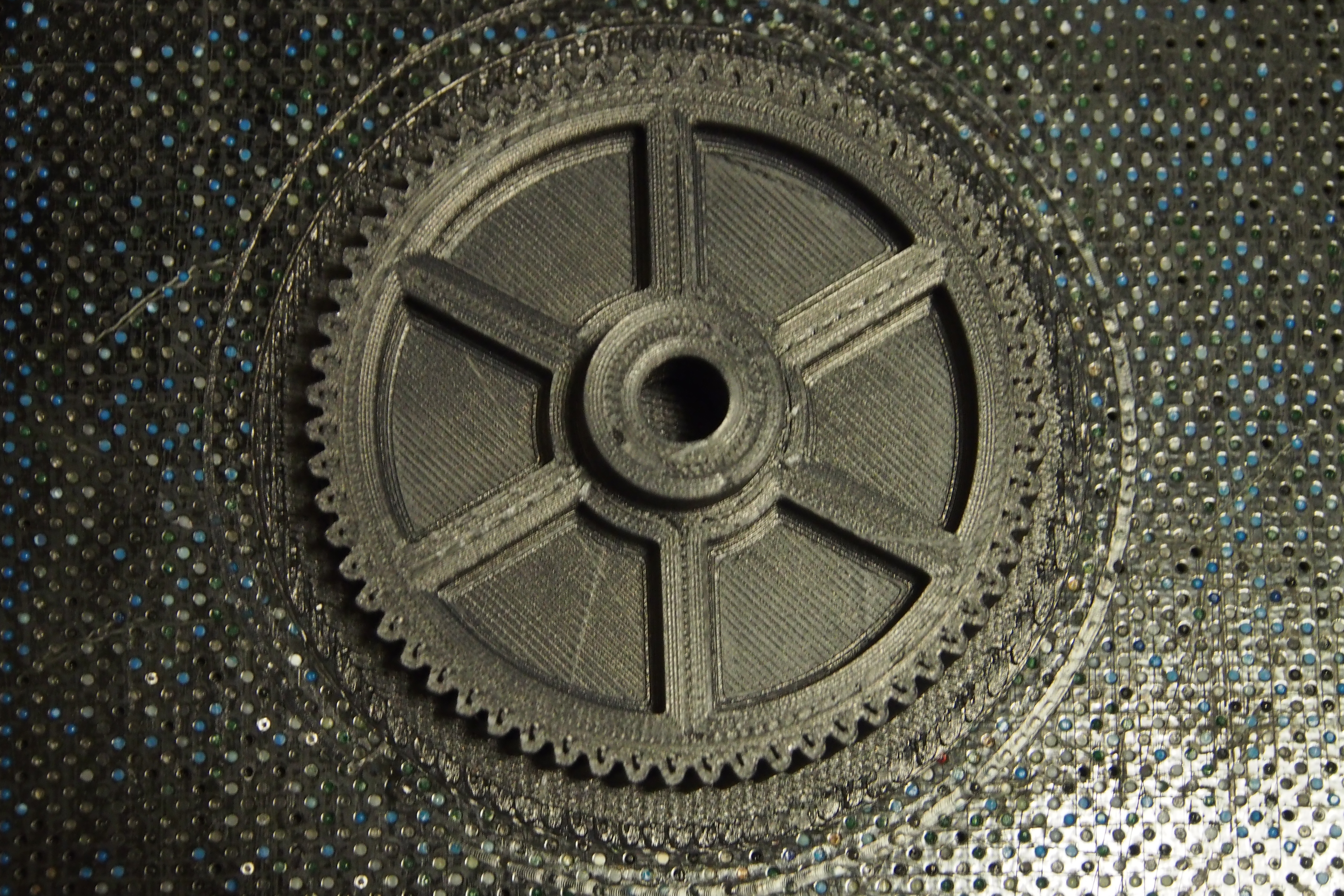

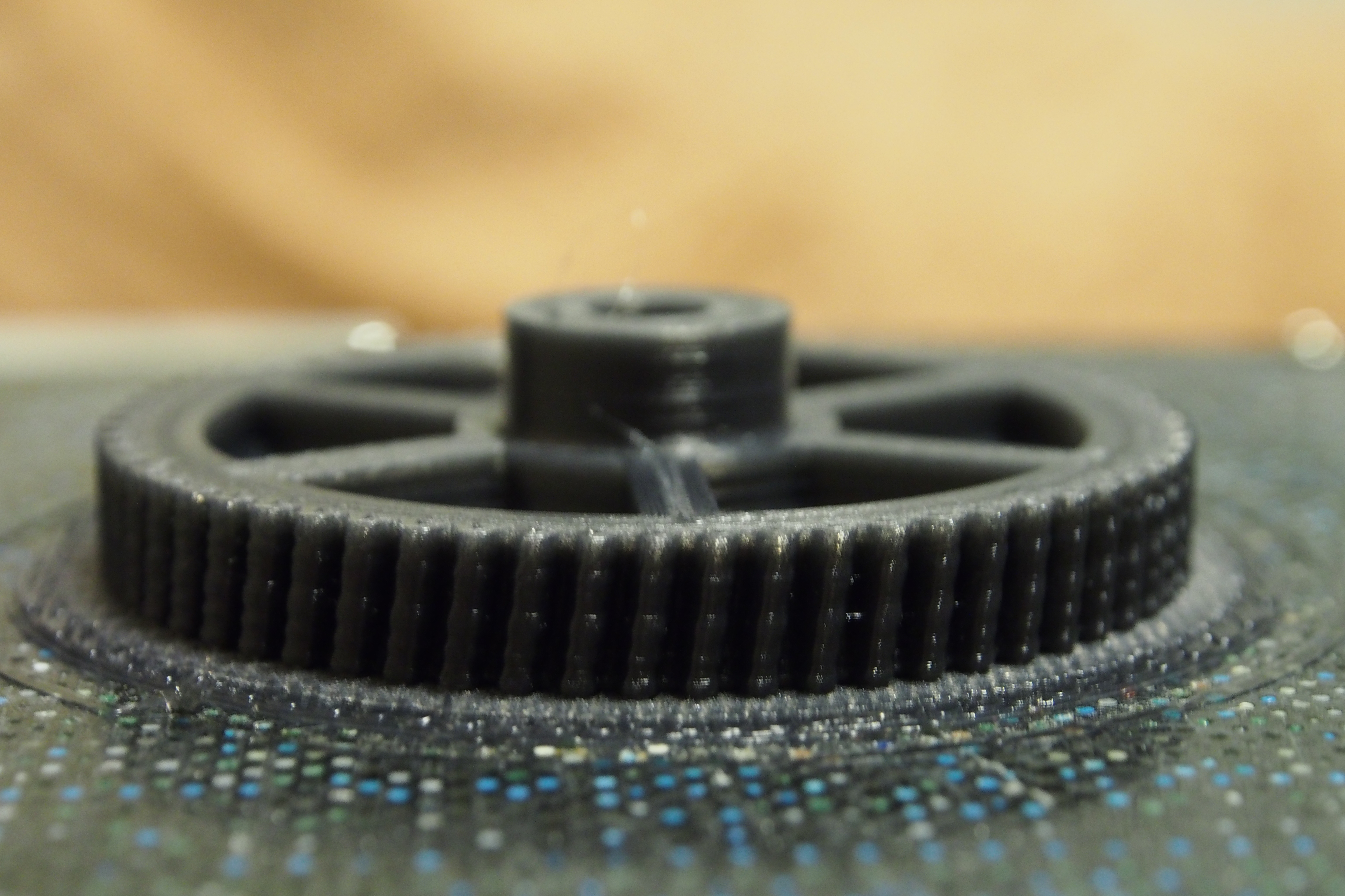

Ничего необычного. Замеряем шестерню и делаем модель. Разрезаем газовым Дремелем, достаем вал. Печатаем нейлоном U3Print - нейлон Carbon Super, сопло 0.35, температура 245, стола 80 (стол такой блин), скорость рекомендуемая 20-30 мм/с. Высоту слоя лучше делать 1/3 от сопла.
Запрессовываем вал при помощи молотка и WD40.
Профит!
