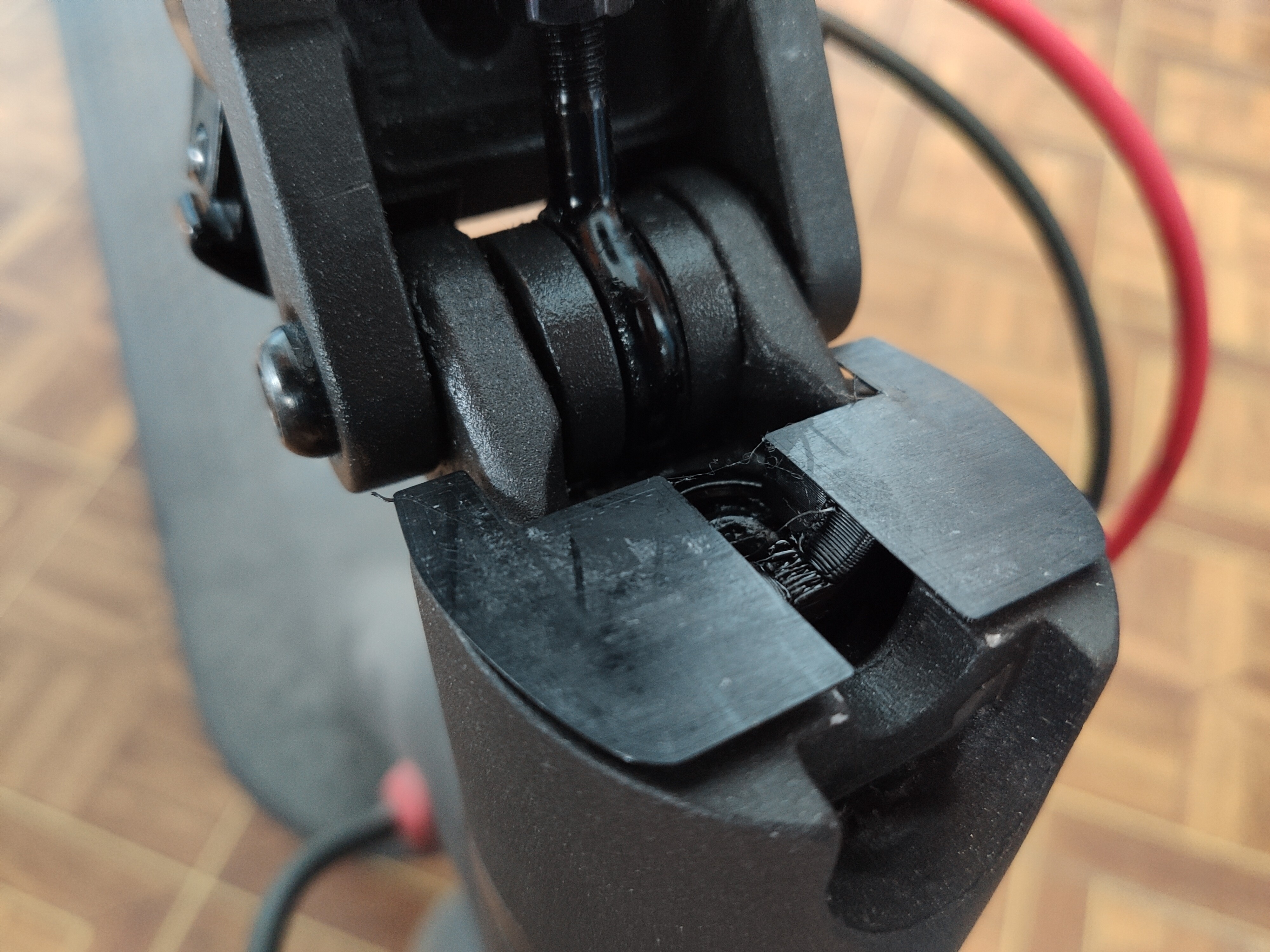

Хочу поделиться своим опытом использования электросамоката xiaomi m365 pro, а именно устранием люфта узла складывания, который возникает примерно через 100-300 км пробега.
Вначале подкладывались изолента, все возможные бабочки прокладки, которые есть в продаже, но они изготовлены из резины которая быстро приходила в негодность, буквально хватало ее на 20-30 км.
Захотелось решить проблему качественно и надолго. Обратился к знакомому, он занимается 3д принтерами. Я объяснил ему проблему и он пришел к единственному верному решению, это печатать бабочку прокладку из полиуретана TiTi Flex Spring, материал упругий и очень износостойкий, что мне и было необходимо.
Найти модель в интернете, чтобы не создавать ее с нули не составило труда. И буквально за 10 минут проблема была решена с запасом в два изделия разной толщины одна 0.6 мм, вторая 0.7 мм на случай увеличения люфта. Печать была произведена на 3D-принтере Faberant Cube.
На данный момент пробег составляет порядка 800 км, прокладка сейчас выглядит так же как и вначале эксплуатации, очень доволен, до этого с 3д печатью не сталкивался, очень заинтересовался моделированием после этого случая.
