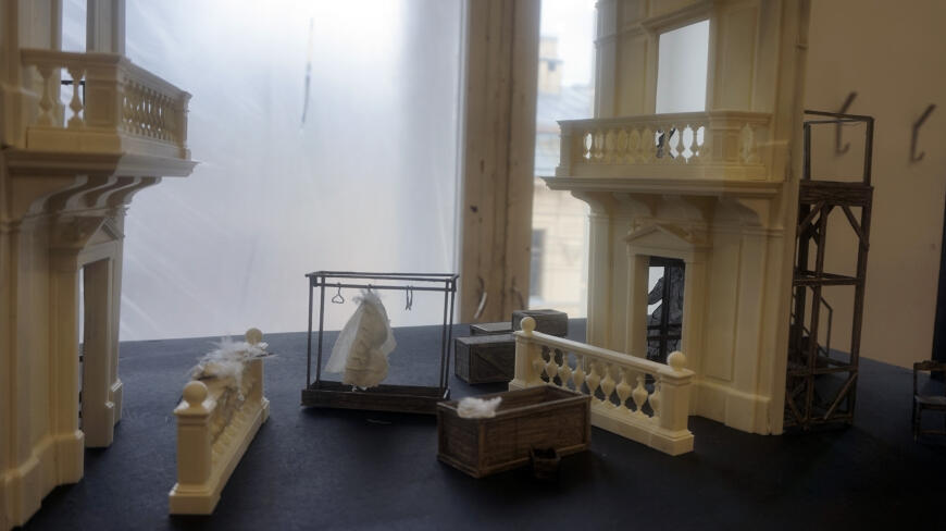

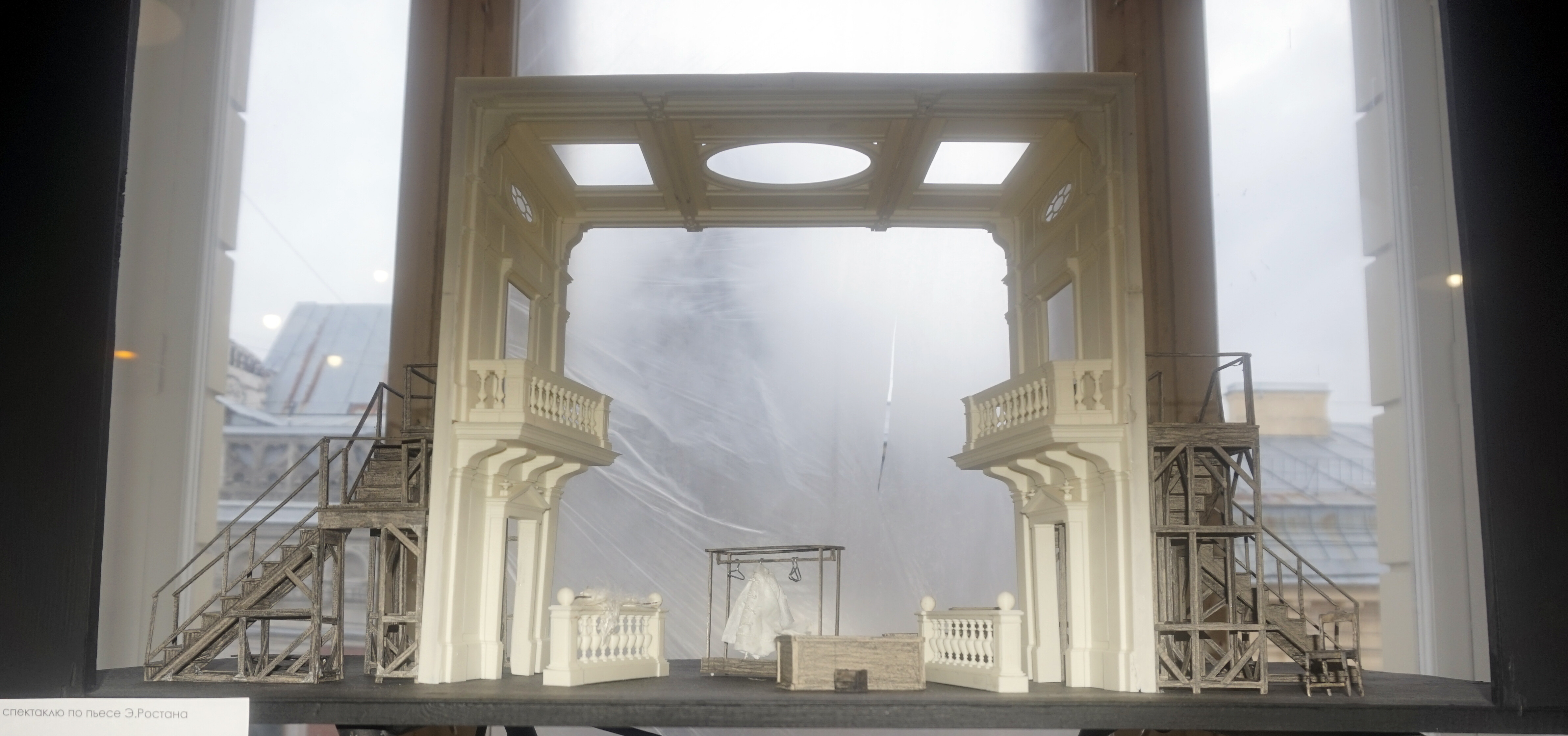

Театральный макет (павильон) к спектаклю Сирано де Бержерак
Макет в масштабе 1:20
Печаталось натуральным (цвет близкий к слоновой кости, под проект подошел идеально) abs от фирмы Орфей.
Макет разработан полностью в 3д (рино), центральная часть - перспективный павильон (созданный на основе гравюры А. Босса - представление в Пале Рояль, и должен так непринужденно отсылать к театру Олимпико в Винченце) был полностью и детально смоделирован для последующей печати на 3д принтере.
Этой учебной работой осваивала новый для себя вид пластика (печатала до только pla), столкнулась и с прилипанием, и с тем, что модель деформируется, пришлось в процессе докупать термобокс. В итоге все закончилось хорошо, макет изготовлен и порадовал глаз.
