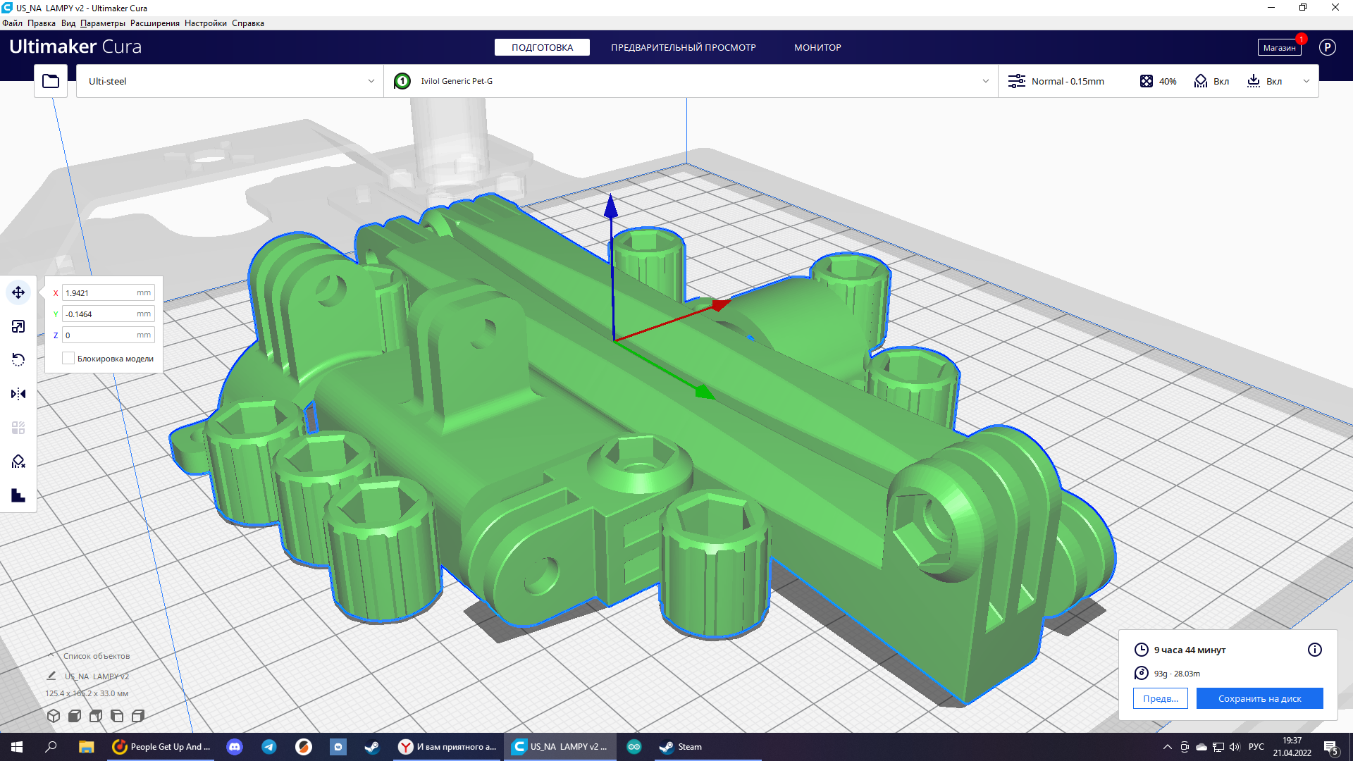

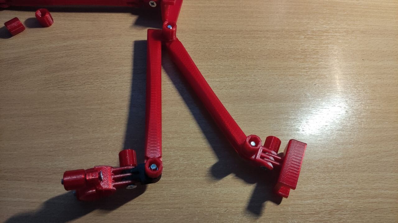

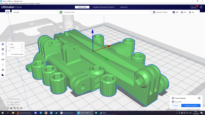

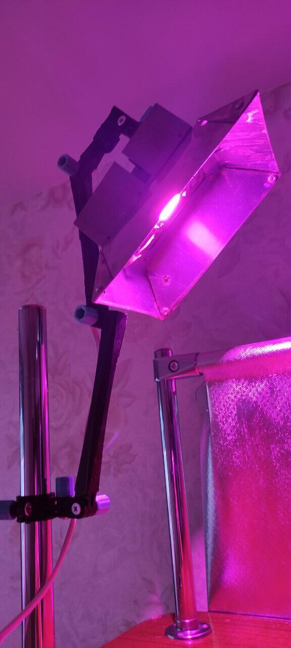

Давно не появлялся на 3D TODAY, но вот появился первый повод исправить такую ситуевину. Решил вот поделиться своими небольшими результатами из раздела "3D печать в хозяйстве"1 - кронштейн под УФ лампу.

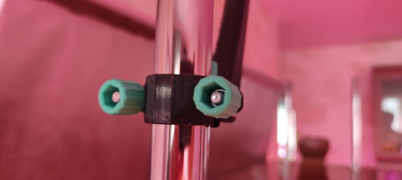

Задача простая - нужно нормально закрепить небольшую лампу, и так, чтобы она еще и регулировалась. Сразу пришла в голову идея взять за основу детали из Thingiverse. Одна из самых популярный подставок для телефона. И в сухом остатке мне надо было только смоделить саму держалку лампы и детали, чтобы крепиться за стойки. Пара часов работы и 10 часов печати - готовый кронштейн. Конечно опыт приходит после первого опыта. Это хорошо видно на фотке, где кронштейн черного цвета, немножко неаккуратно исполнен. А вот следующие (красные) прям мне очень понравились.

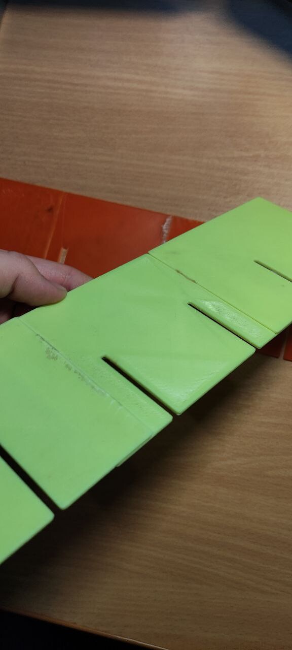

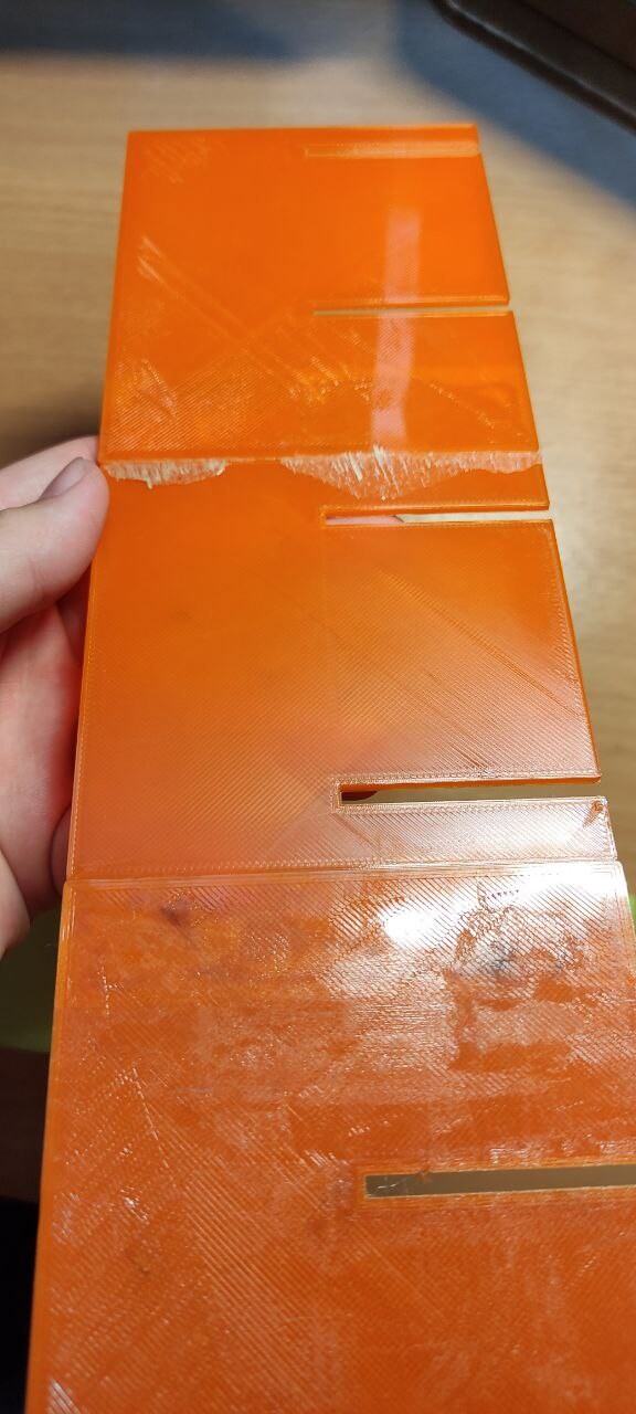

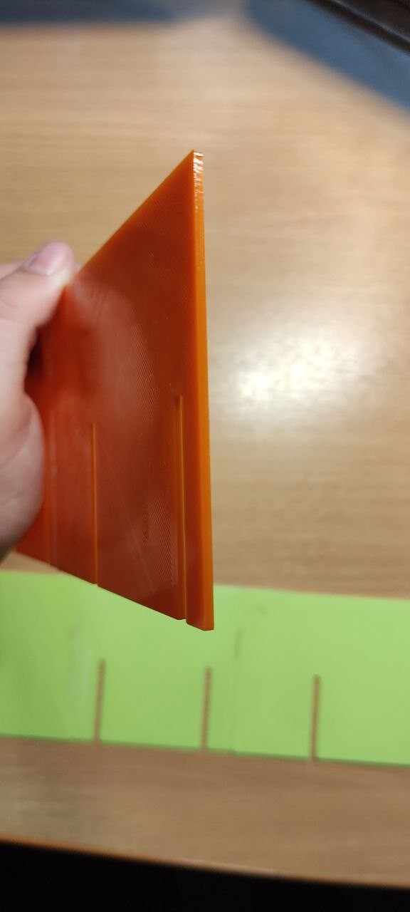

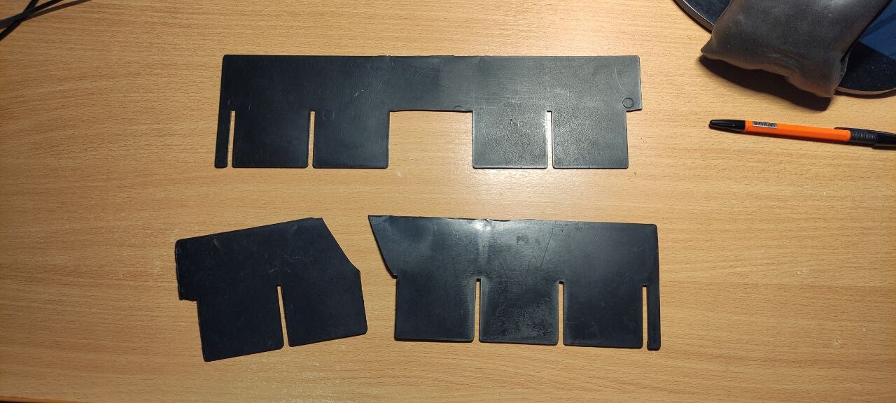

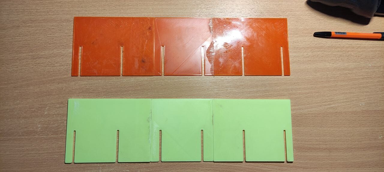

Petg от FDplast, 40% заполнения, 2 части сборочного конструкции для посадки семян. Немножко неприятная была для меня эта работа, потому что длина всего изделия - больше 30 см, а значит надо было бы как-то все делить и потом склеивать. Другие способы соединения не подходят, потому что максимальная ширина - 2 мм. Полчаса моделинга и 3 части были готовы. Но Паша был бы не Паша, если бы не без косяков. Крч Паша дурачок, и в сопло, которое печатало до этого все петгом зарядил стеклонаполненный АБС. Незнаю, что мне стрельнуло в тыкву, и при этом я поменял сопло ( поставил стальное) и забыл откалибровать. В итоге получилось не то, что я ожидал. Тип я хотел держать в руках мощную деталь , а в и тоге было нечто среднее. Может я криворукий (но это не точно), но я потом поставил петг, и со второго раза получилось прям четко, даже слоновой ноги не было ( хотя я до этого полностью голову перебрал и очистил, может это повлияло). Все эти детали я склеил, и сейчас мать ими активно пользуется (Оранжевый - пластик Petg, салатовый - стеклонаполненный АBS)

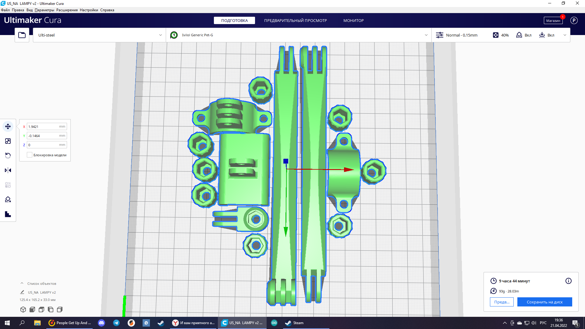

Petg от FDplast, 5 слоев по 0,4 со 100% заполнением
