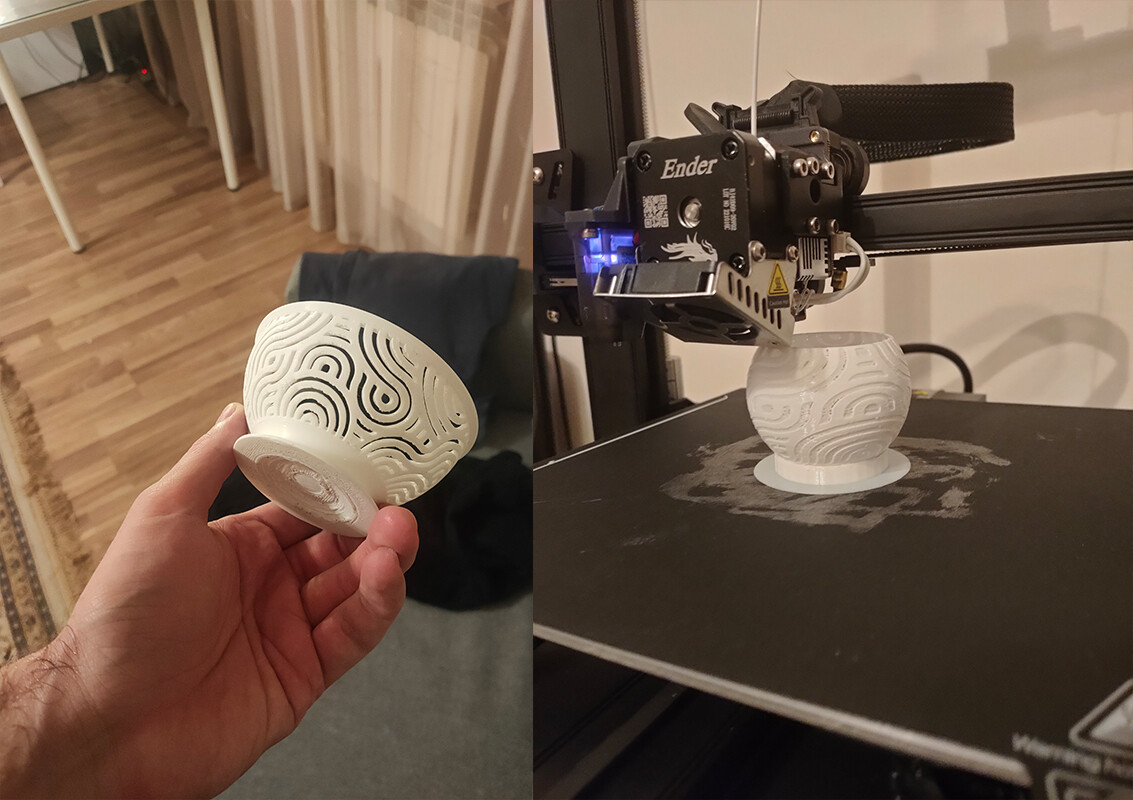

Мы тут новенькие, свеженькие и неопытные. Значится так. Давным давно, 5-6 недель тому назад, решил сделать себе подарок на новый год и купить 3д принтер. Если честно, скептически к нему относился. Купил, напечатал пару коробочек, заглушек на авто и незнамо стало, что делать дальше с ним.

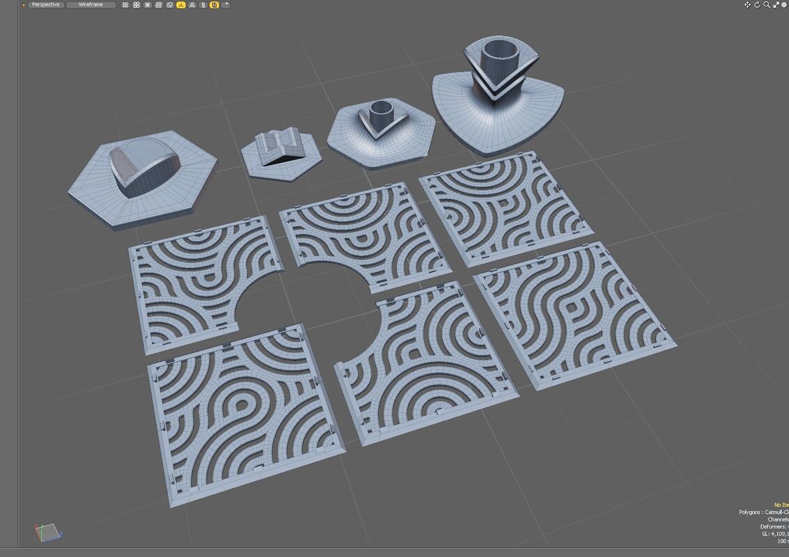

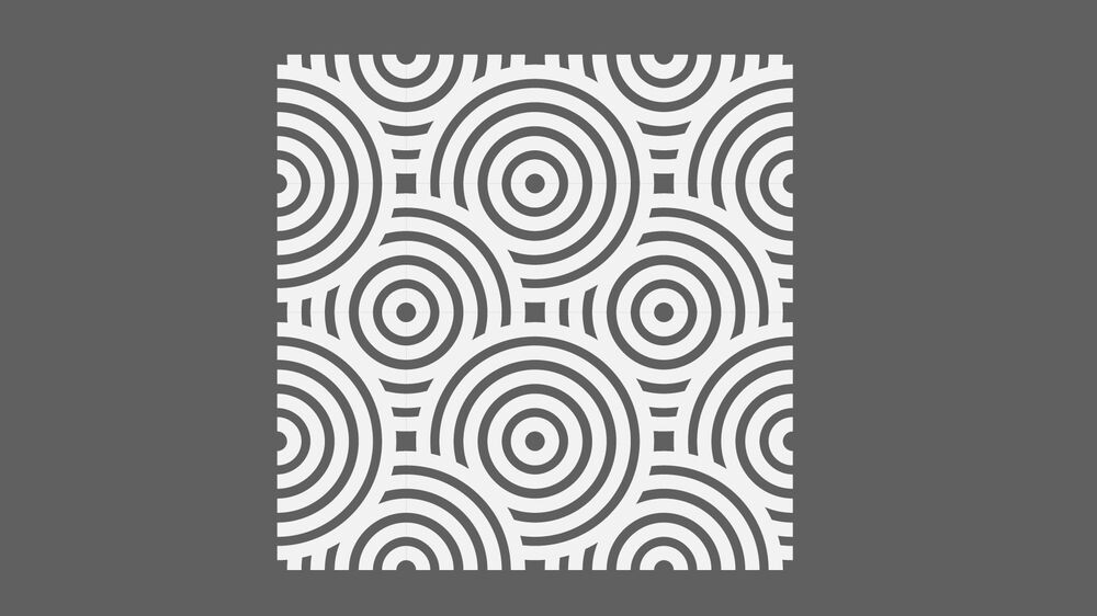

Пришло вдохновение после одной давней идеи, которую реализовал в 3д, есть опыт в 3д прогах (не сапр, а макс и т.п).
рис 1. Узор из иллюстратора
Было принято решение "натянуть" его на 3д объекты бесшовно. И результат:

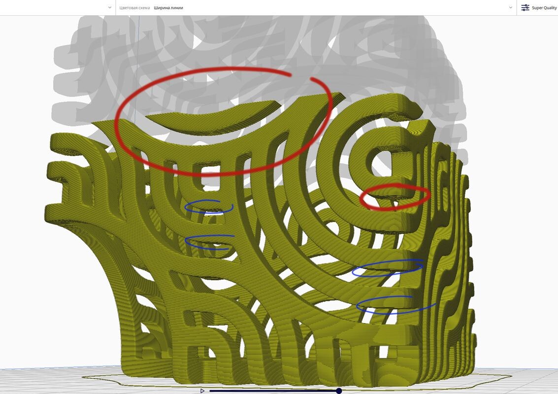

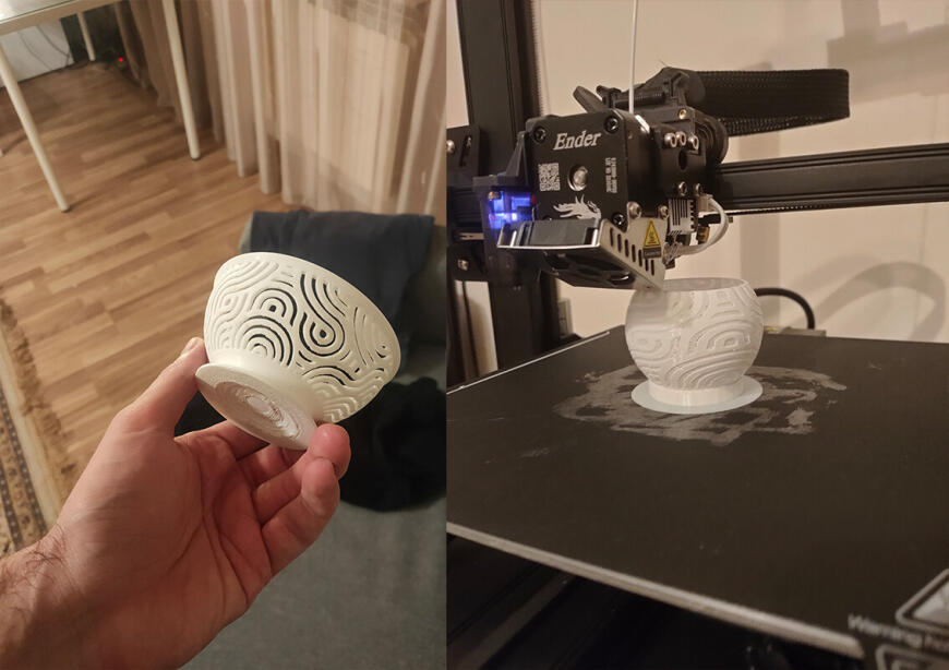

Ну что могу сказать. Постигла неудача при 3д печати, а точнее - нужны Поддержки! Формы изгибов иногда начинали печататься в воздухе, если поддержек не было ( отмечено красным) и возникали наплывы пластика при пологом угле ( отмечены синим, наплывы начинались от примерно от 70*)
рис3. "damn you"
Как только не изгалялся, чтобы печатать с наименьшим количеством поддержек, они, собственно, кроме того что пластик "ели" - расход тобишь - так еще и фактуру портят.Пытливый ум при 3д печати
Хочется печатать с наименьшим расходом и без последующей доработки. "Брут форс" все с поддержками отпадает, так как они внутри будут и фиг достанешь.
рис4. Фэйл - печать в воздухе без поддержек.

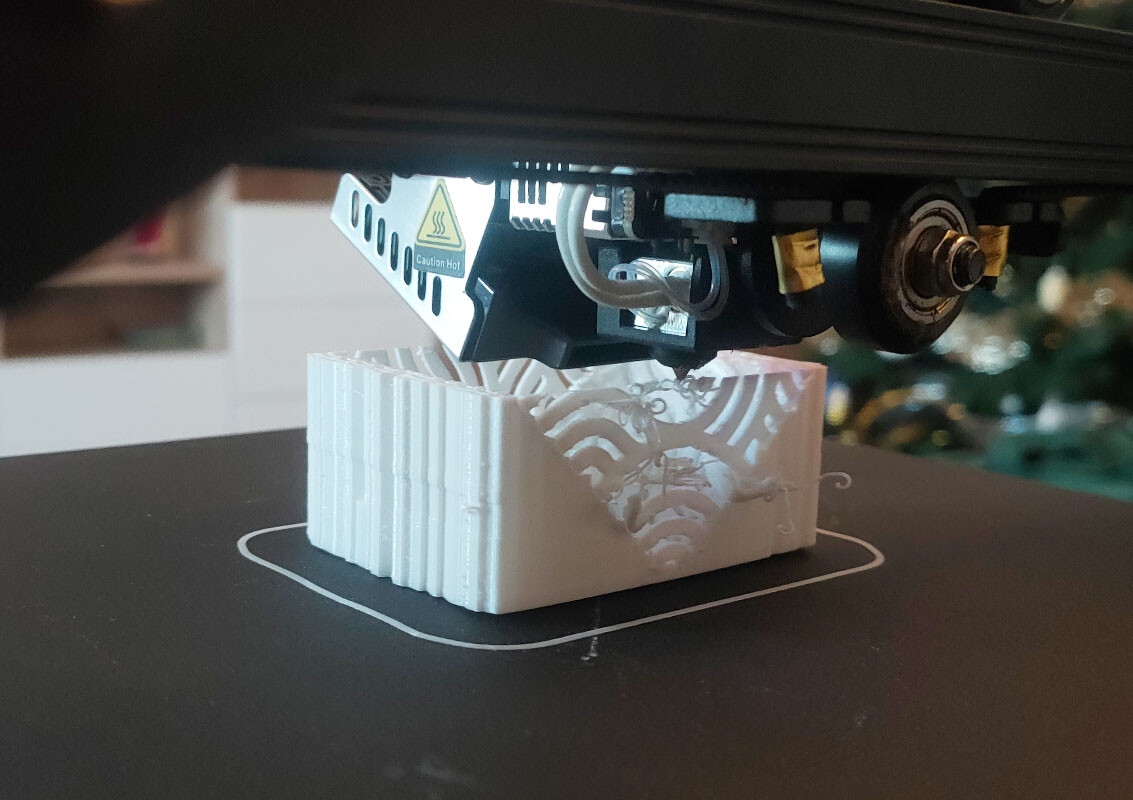

Было принято решение печати в 45*, по 2 половины. "Фэйл" - (думаю из-за малых размеров ) - суть в том, что сопло задевало торчащие тонкие элементы, качало и были жуткие дефекты. Сори, фото нет, не думал, что буду писать статью.
Варианты решения при 3д печати
На тот момент было принято 2 решения:

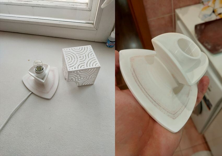

- Печать по частям - Был не особо рад этому, ибо можно тогда это и на лазерном станке сделать и собрать. Уникальность в 3д печати пропадала. (рис 5.)
- В самом 3д пакете сделать тонкую стенку там, где нужны поддержки. В моем случае не парился и сделал во всех щелях для последующего срезания ножом. Забегая вперед, возни оказалось выше крыши.( рис 6.)
рис 5. Куб разобран на составные и спроектированы подставки.
рис6. Куб после прорези.

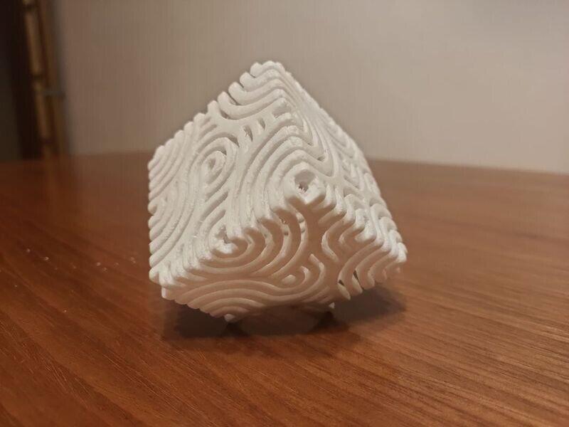

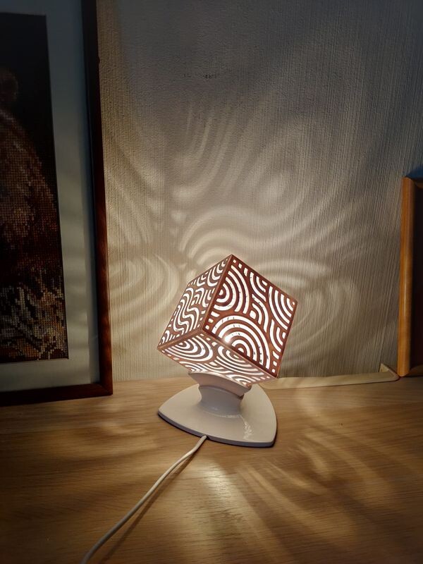

После всех нервов, страданий и ошибок которые были при печати (и отлипание и косяки выгонки из 3д) был напечатан мой светильник.
Затем шлифанул и покрасил в белый глянец. Так хотелось чтоб "вах" было для меня.

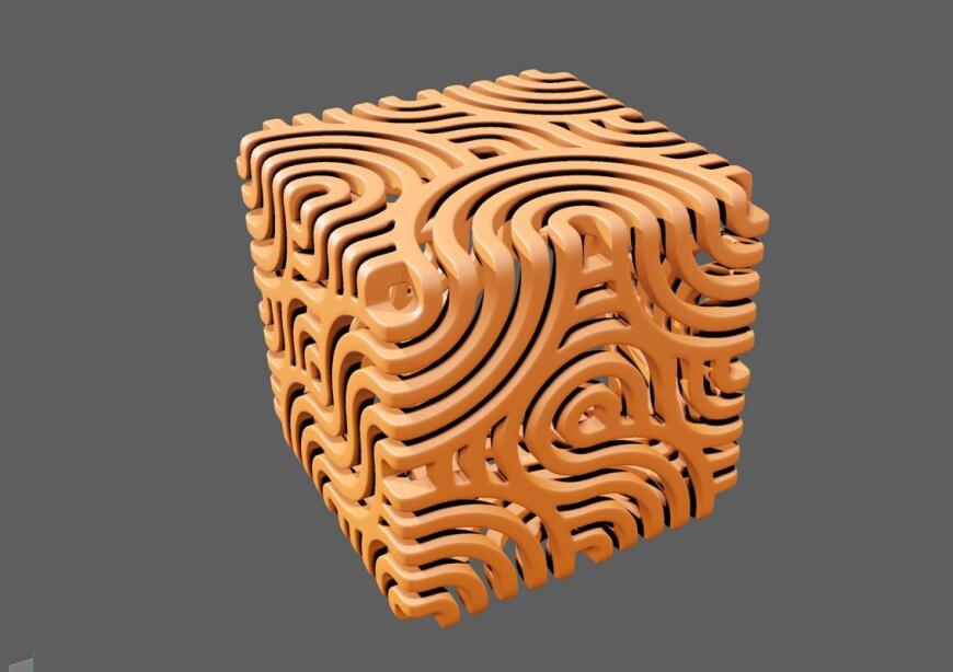

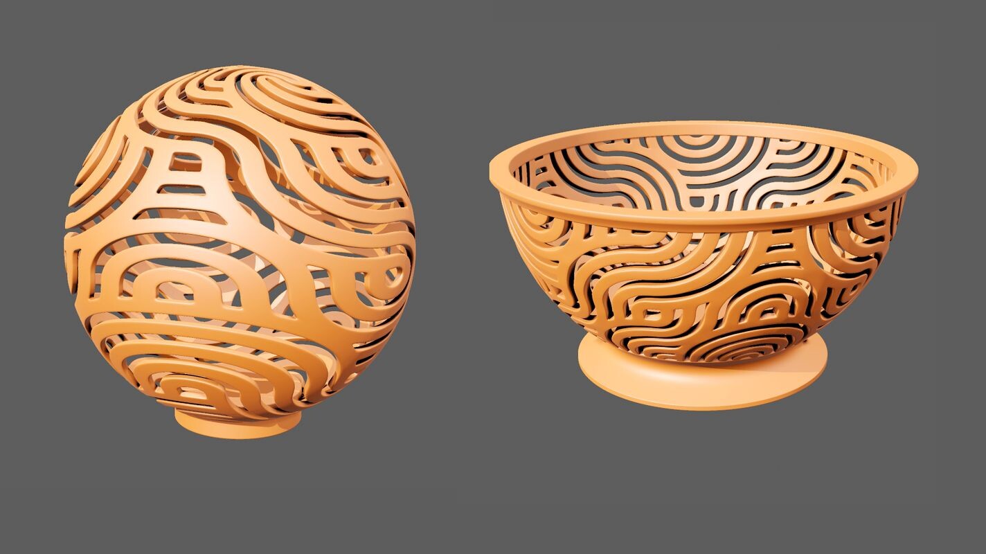

Данный узор был нафигачен на все что можно (рис а, рис б) . Я так же не отказался до сих пор от идеи монолитного исполнения с минимальными потерями.рис а. Варианты моделей
рис б. Вариант исполнения без поддержек чаши и сфера с элементами собственных поддержек из 3д проги с последующей прорезью.
